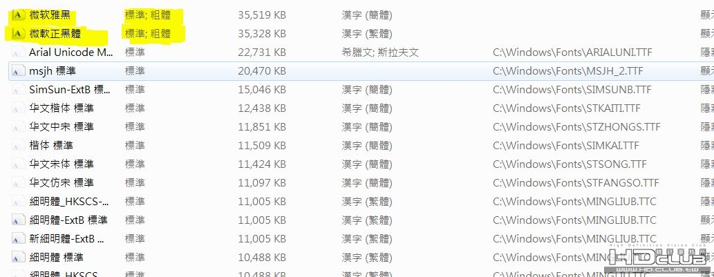

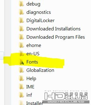

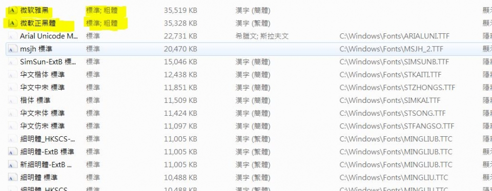

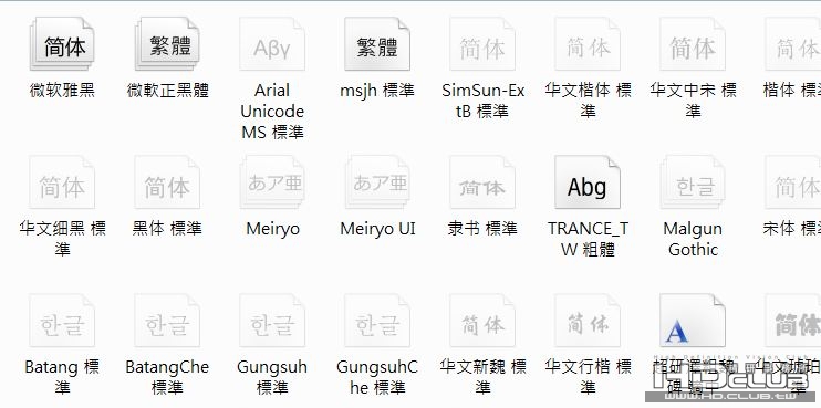

看到首頁更改字庫的敘述, 說的好像很簡單, 就將字型檔案(*.ttf) CO到隨身碟.......
但老實說, 我就是不夠聰明, 真的不懂要怎麼弄.  甚麼叫. ttf 我不懂,
上哪找字型我也不知道, 我的office word只有細明體跟標楷體.  甚麼叫"""字型檔案"""??  你們都是講你們自己聽懂的文字.  就像醫師一直講一些專有名詞的病症, 病人聽不懂一樣.
a.字型檔案 放在windows\font的目錄裡面
   至於上哪裏找字型檔案 就像上哪裏找"影片"..有點相同的意味
