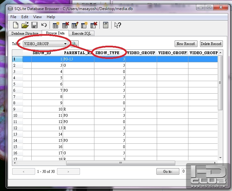

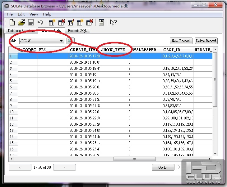

這種情形發生時,並不一定要重新掃描硬碟,那太浪費時間了,只要檢查一下media.db檔案,如果影片資料還在,只是秀不出來,就不用掃描,改改資料就可以搞定,如果影片資料都不見了當然就要重來一次了.
檢查一下這個地方,SHOW TYPE是否為0(0為不顯示),如果為0請修改,單一檔案(如MKV,ISO等)請改為1,BDMV請改為3
這個地方也別忘記要改
OK後應該就可以秀出來了

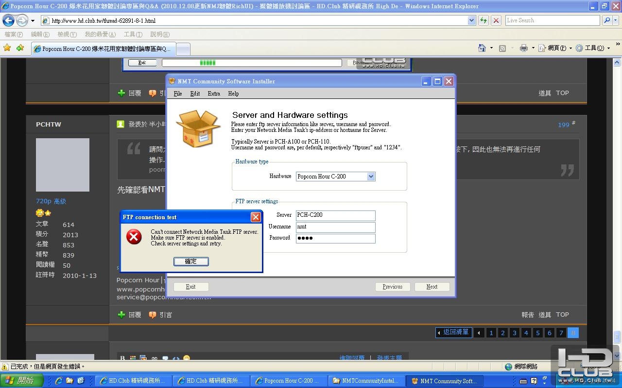

請問大大, 在使用CSI install "Download manager"之後, CSI 就一直停留在如圖的畫面, next 無法按下, 因此也無法再進行任何操作. C-200也重新Reset, 還是不行, 請問大大該怎麼辦呢?
 樓主| 發表於 2010-12-22 10:34:28 | 顯示全部樓層
請問大大, 在使用CSI install "Download manager"之後, CSI 就一直停留在如圖的畫面, next 無法按下, 因此也無法再進行任何操作. C-200也重新Reset, 還是不行, 請問大大該怎麼辦呢? ...
poormars 發表於 2010-12-21 23:32
先確認看NMT Apps有沒有裝。沒有NMT Apps與硬碟CSI是裝不起來的。
發表於 2010-12-22 11:39:38 | 顯示全部樓層
已安裝NMT App 於硬碟, 之前也有成功install過板上大大所提供之NMJ 改名程式, 但就在install "downloadmanager 3.1.7"之後, CSI 就再也抓不到PCH-C200了!
但是C200本身操作都還算正常, 只是慢了點!
