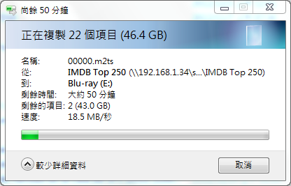

 樓主| 發表於 2013-3-28 02:00:04 | 顯示全部樓層
tonari 發表於 2013-3-24 11:03
請問一下
  A400是否能"透過1G網路存取NAS"來順順的播放3D  BD ISO?   網路速度夠嗎?
  另外麻煩大大順便 ...
用Gigabit Network透過NAS網路串流播放3D BDISO可以阿,記得之前有測過是OK。但是印象中小弟只有測幾片,沒有所有的3D BDISO 檔案全測;記得是測試 "雨果的冒險2D+3D" 以及其他幾片動畫片。
另外特此補充一下,目前Popcorn Hour A-400的Gigabit速度,透過Samba傳輸的速度大概是長這樣:
當時檔案透過Samba以1000Mbps Gigabit 網路傳輸的速度大約是18.5Mb/s。
FTP,NFS透過NAS會更快一些,大約2x.xx Mb/s 吧。

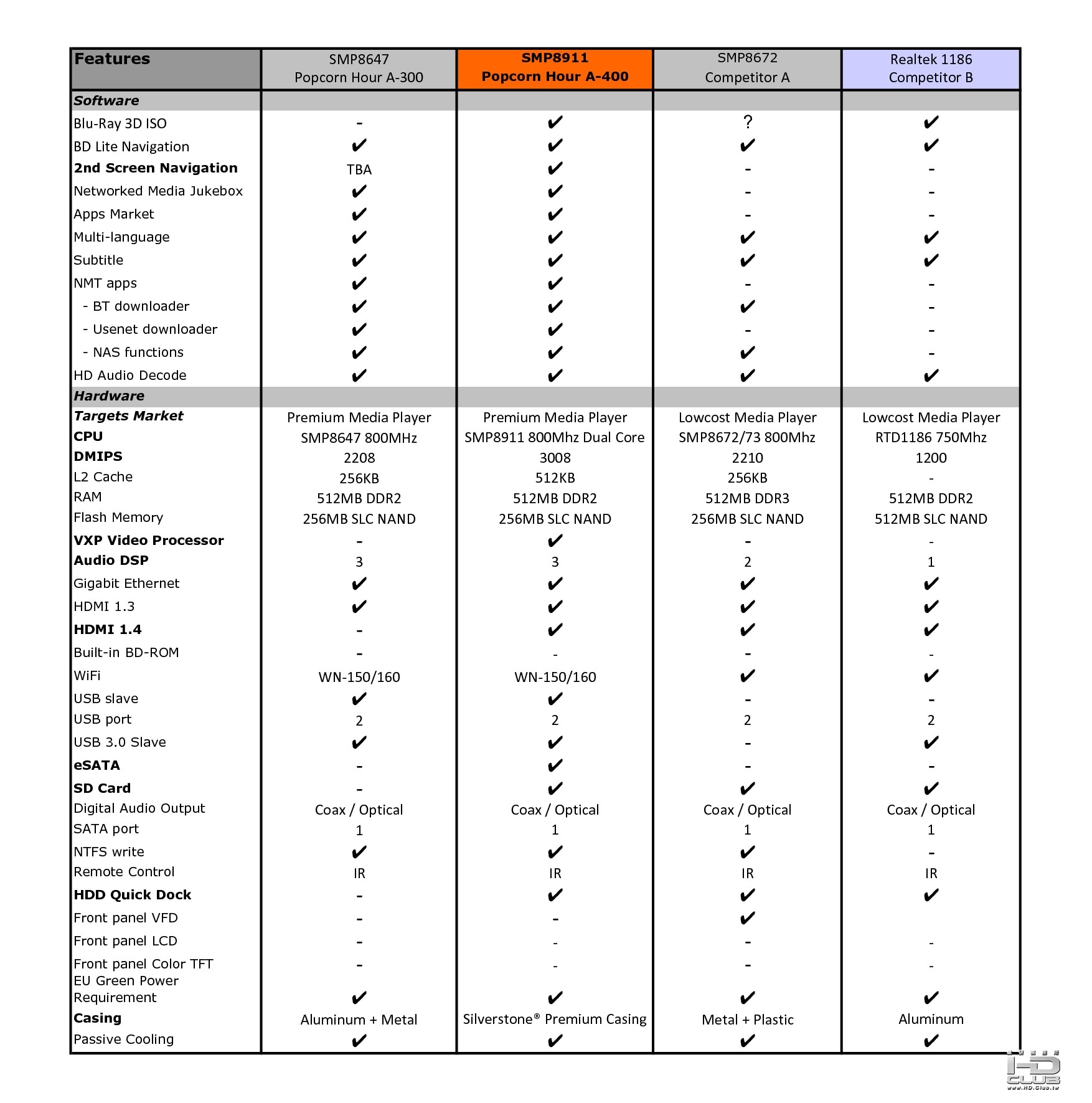

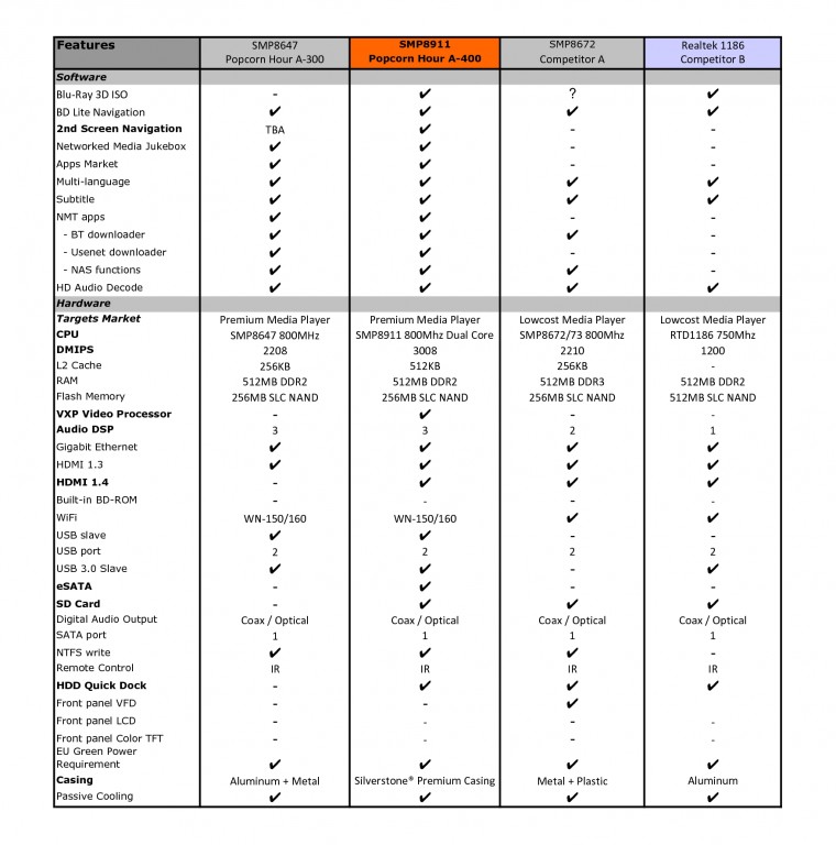

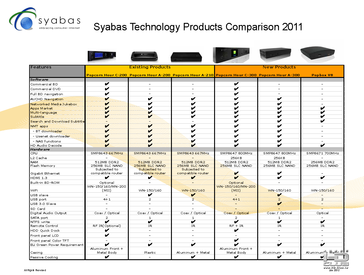

發表於 2013-3-28 08:01:53 | 顯示全部樓層
請問有無C-200,C-300,A-400的功能比較表呢?
發表於 2013-3-28 12:46:54 | 顯示全部樓層
請問 C-200 韌體如何降級成舊版本 (之前韌體已透過網路線上更新至最新, 覺得新版韌體不是很穩,看mkv時,常常會莫名奇妙自行重開機,或某些mkv檔不能撥) , 將舊的韌體版本放至usb隨身碟手動更新都會失敗。 感謝那位善心人士教教我!
 樓主| 發表於 2013-3-28 23:32:55 | 顯示全部樓層
jack2115 發表於 2013-3-28 08:01
官方所提供的產品比較表:
