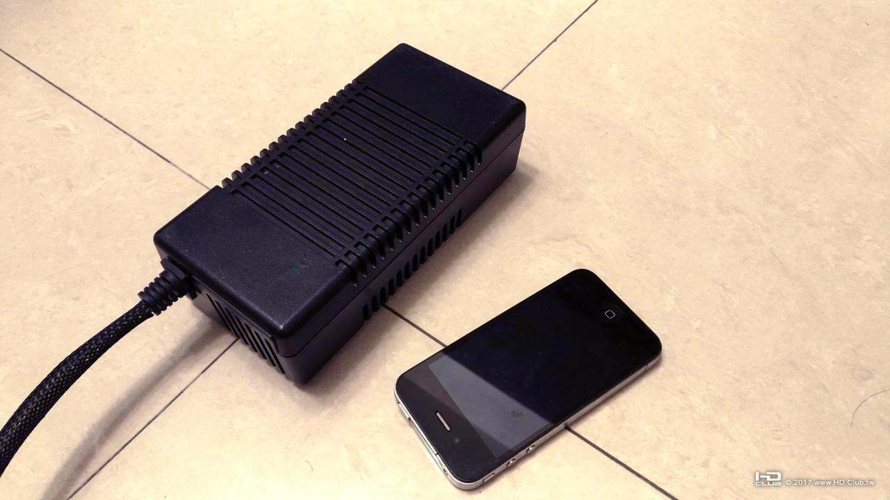

請問vten接上線性電源整體會有明顯的變好嗎?
 樓主| 發表於 2017-9-14 09:28:56 | 顯示全部樓層
u811038 發表於 2017-9-12 14:34
電源的處理對於像數位訊號源(如您的Popcorn Hour VTEN)來說確實是會有一定幫助,但是經查您目前使用的那台為標準版廠機,如果您有劇院系統含投影機,電視尺寸在50吋以上,基本上會建議從改機的步驟開始。
順序上是這樣:機器修改--> 電源處理(電源供應器) --> 電源線 --> HDMI 線
下面這張照片是訂製品的PSU-VTEN,是之前開發Popcorn Hour VTEN改機的時候一起開發的發燒級電源供應器。之前曾交貨給幾位想要用Popcorn Hour VTEN來聽數位流音樂跟演唱會的客人,效果還蠻不錯的,您也可以參考看看囉。

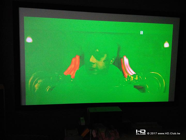

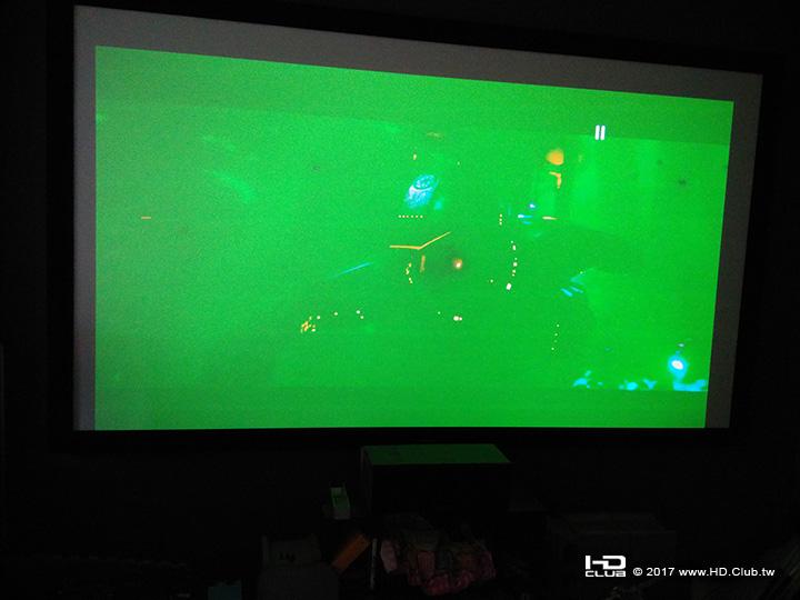

請問VTEN播3D時畫面整個變綠色,試了兩片都一樣,2D影片正常,請問是什麼問題?
 樓主| 發表於 2017-11-27 15:20:33 | 顯示全部樓層
sunyulang 發表於 2017-11-26 10:58
您應該是動到了系統設定中有關色域的選項,請先回復到預設值,看看狀況有沒有改善~
發表於 2017-11-27 23:22:30 | 顯示全部樓層
本文章最後由 sunyulang 於 2017-11-28 07:55 編輯
PCHTW 發表於 2017-11-27 15:20
您應該是動到了系統設定中有關色域的選項,請先回復到預設值,看看狀況有沒有改善~ ...
感謝回覆!
色彩是設定為 sRGB(16-235),本來還以為是韌體有問題,還重裝回舊版,沒想到還是一樣,
目前又更新到最新版,整個重置再重新設定也一樣,只有播3D才會, 一般影片都正常,這兩天會先借一台播放機試試,先釐清是播放機還是投影機的問題,謝謝!
 樓主| 發表於 2017-11-28 16:36:07 | 顯示全部樓層
sunyulang 發表於 2017-11-27 23:22
感謝回覆!
或許播放機色域設定可以預設先不更動,然後投影機那邊選擇相同的設定對應,又或者是色域自動試試看喔~
發表於 2017-11-29 22:06:16 | 顯示全部樓層
PCHTW 發表於 2017-11-28 16:36
或許播放機色域設定可以預設先不更動,然後投影機那邊選擇相同的設定對應,又或者是色域自動試試看喔~ ...
感謝您協助!
原本投影機和播放機都是設定為sRGB(16-235),把投影機改成自動就好了,可是以前這樣的設定是沒問題的,真奇怪?還以為要送修了,真是虛驚一場~
