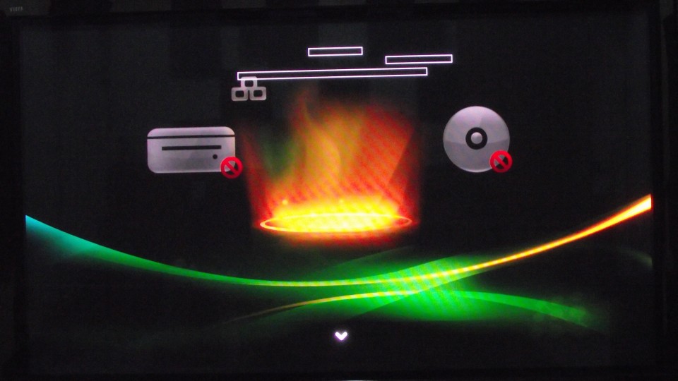

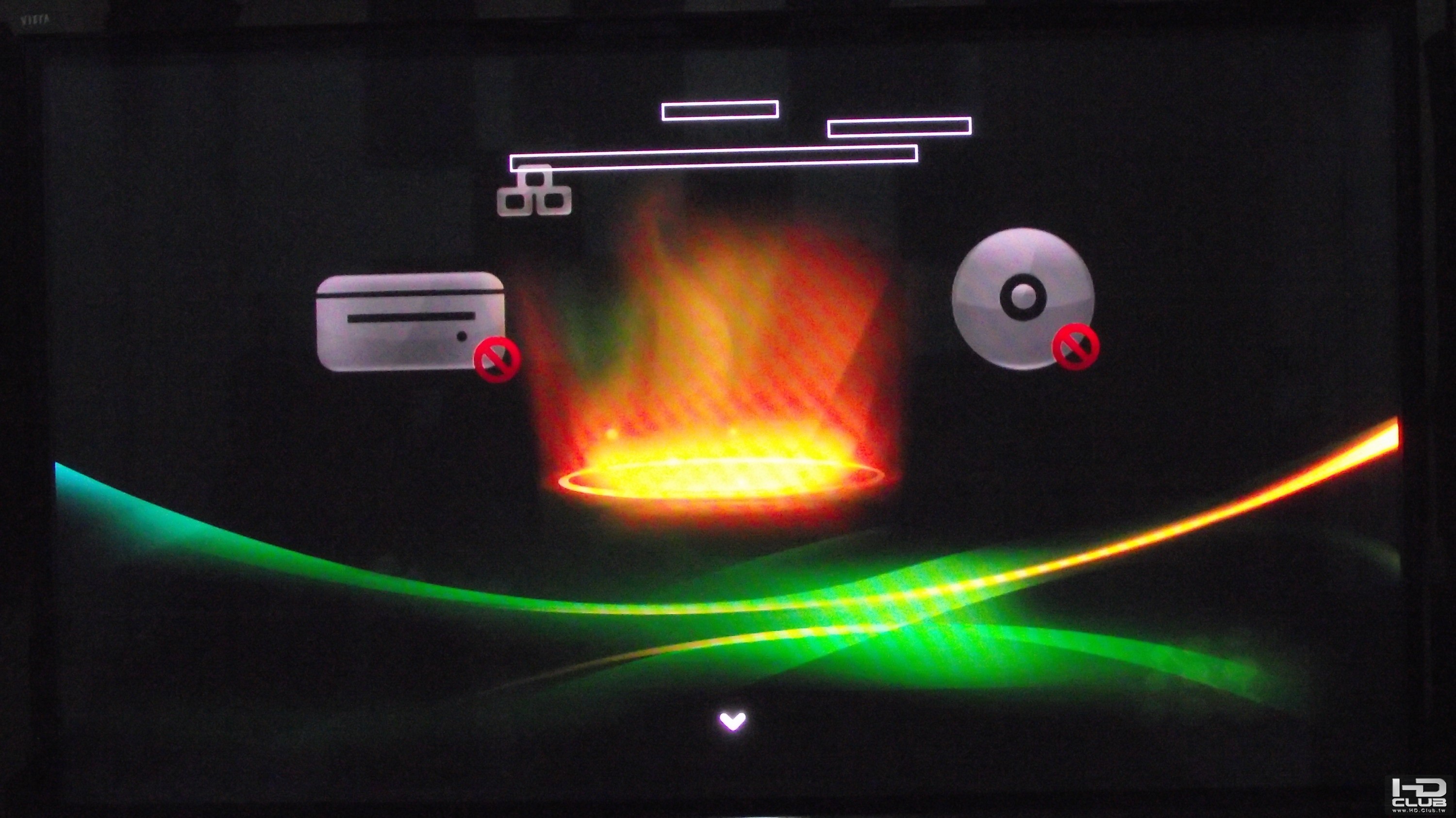

發表於 2011-8-25 16:43:31 | 顯示全部樓層
本文章最後由 stevensun 於 2011-8-26 12:40 編輯
P大可否幫小弟看一下,為什麼會變成這樣?一開機就發生這種狀況!部分的圖形不見了,只顯示白色的框框.....
2011/8/26狀況回報:搞定了!
 樓主| 發表於 2011-8-25 17:09:04 | 顯示全部樓層
stevensun 發表於 2011-8-25 16:43
不好意思這個異常情況我們沒有遇過,麻煩您完整關機並關閉電源後過5分鐘重開。如果情況持續沒有改善,請透過悄悄話與我們聯絡。謝謝。
