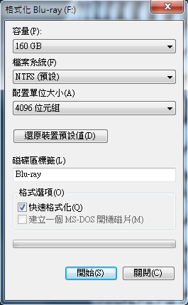

C200使用WD的2TBEARX硬碟
需要先在WIN7上先進格式化嗎
 樓主| 發表於 2011-9-2 10:17:30 | 顯示全部樓層
C200使用WD的2TBEARX硬碟
需要先在WIN7上先進格式化嗎
Q19820921 發表於 2011-9-2 03:40
是的,麻煩請在Win 7系統上作先進格式化。EARX與EARS差異主要應在SATA III,AF應該還是不變的。

發表於 2011-9-7 08:35:29 | 顯示全部樓層
[quote]是的,麻煩請在Win 7系統上作先進格式化。EARX與EARS差異主要應在SATA III,AF應該還是不變的。 ...
請問WD硬碟在WIN7下怎嚜做先進格式化
 樓主| 發表於 2011-9-7 22:36:57 | 顯示全部樓層
[quote]是的,麻煩請在Win 7系統上作先進格式化。EARX與EARS差異主要應在SATA III,AF應該還是不變的。 ... ...
Q19820921 發表於 2011-9-7 08:35
如果硬碟還沒有做啟動磁區,在"電腦"上按滑鼠右鍵,選管理,到磁碟管理的地方新增簡單磁碟區。
接下來如下圖:在檔案總管,在硬碟上按右鍵,配置大小選4096K,直接格式化即可。快速或完整格式化兩者皆可。
