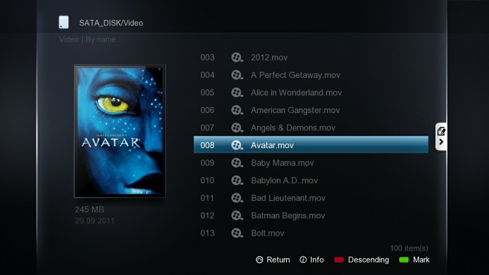

發表於 2012-3-15 19:15:35 | 顯示全部樓層
昨天收到C-300試用了一下,覺得進步的空間很大
開機後只有5個選單
應用服務市場:不管開機後還是按home,source一定會到這一個,
                      買播放機就是要看影片怎麼把這個弄在第一順位,真的想不透
本地媒體:硬碟,跟USB,光碟機的位置
               沒NMJ
              進去是檔案清單的方式
              可是真的就只有檔案清單
              沒有任何縮圖可看
              比較在意的是圖片沒有任何縮圖
              有NMJ
              影片:有海報牆不錯,有些檔名會找不太到,可以上網查IMDB ID比較好找
                      不過有點BUG, 第一次抓的時候,抓取訊息改成英文,有掃到的會是英文的
                      沒掃到的影片,各別去抓時,抓取訊息也改成英文,但會抓到中文的資料
                      必須整個環境改成英文才能抓到英文訊息
              圖片:這個我就不知道要怎麼說了,NMJ開下去掃,只聽到硬碟一直讀取
                       快6萬張的照片,不知道什麼時候才掃得完,只為了圖片縮圖
                       後來放棄了
              音樂:還沒玩~~
              現在變成有NMJ的電影海報牆,為了看圖片就必須切回沒NMJ的模式,很不方便
               如果NMJ單獨拉出來最上層應該會必較好
               影片 圖片 音樂 有三個大圖示按下去就可以看到想要的東西
               可以搭配遙控器最好
設定精靈:基本上只有第一次可能會用到
設定介面:設定的東西都在這
網路媒體:這個還沒玩
字幕:影片我也遇到快轉跟倒退字幕會不準的狀況,不只有一個字幕會這樣
     快轉,倒退,搜尋後會有2~3秒沒聲音
關機:power+delete覺得這個真的很難用,兩個一起按沒反應,先按power後再按delete會按不夠快
       變成delete要快速連打,power按5秒以上也沒關機,
       關機還要等到硬碟不轉了才會真的關掉,不知道為什麼要4~5分鐘以上硬碟才會不轉
       想說是不是沒按好,再按一次power結果又重新開機
       何不直接在設定選單上,看是要關機,重開機,待機,像作業的關機模式就很好用阿
這些功能都只是UI的介面而已,想不懂要做到那麼複雜
過兩天還有心得的話再來補上
