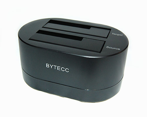

 樓主| 發表於 2012-3-30 01:53:57 | 顯示全部樓層
o1160507 發表於 2012-3-30 01:24
你的USB Docking Station是什麼牌子的, 我也是都用USB Docking Station給C-200用. CyberSLIM S1-U3 及 Cy ...
我的是之前跟團買的BYTECC T-203:
T-203官網寫了只支援最大到2TB。所以實際測試3TB全新未做MBR/GPT的硬碟也只能讀的到2TB。殘念...。

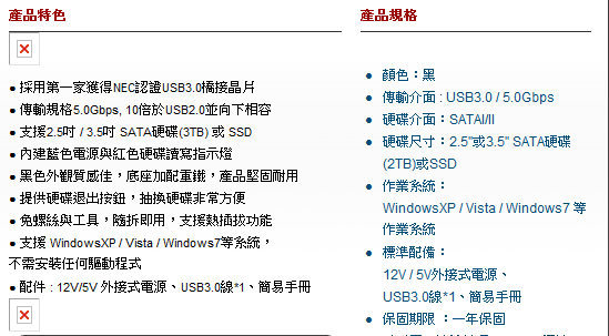

CyberSlim的S1-U3的官網上的規格有點confusing,左邊寫支援3TB,右邊寫支援2TB:
所以保險起見,還是先問一下CyberSlim客服再購買3TB的SATA裸碟吧?這兩天找時間測試看看已經在Win7格式化好的3TB硬碟能不能透過USB docking station做讀取。不過我想成功讀取3TB的機會應該不大。
