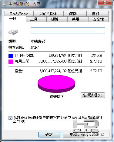

Update 2012/4/6
這裡幫你更新一下測試結果,手邊的這一顆3TB硬碟在Win 7上順利建立磁區並用NTFS格式化,格式化完成以後放到原本只抓到2TB的USB Docking Station可以抓到完整大小了,請見下面截圖:
這個是最後使用USB截取來的資料。測試拷貝了一些資料進去可以正常讀寫。
所以,小弟推測目前號稱只支援到2TB的USB Docking Station,未建立磁區前是沒有辦法完整讀取到3TB的容量的。如果硬要透過USB Docking Station建立磁區將只能夠使用1.99TB。
但是一旦透過Win 7 SATA正確建立磁區並格式化以後,3TB可以在USB Docking Station被認得且使用。
雖然不一定全然適用所有的硬碟抽取盒,但以上的測試結果你可以參考看看。
發表於 2012-4-6 03:17:05 | 顯示全部樓層
PCHTW 發表於 2012-4-6 02:20
Update 2012/4/6
這裡幫你更新一下測試結果,手邊的這一顆3TB硬碟在Win 7上順利建立磁區並用NTFS格式化 ...
感謝你的測試, 我才剛入手2台外接式的USB 3.0 3T硬碟, 目前使用沒問題. 以後如果有買3T以上的裸機硬碟, 會以你的測試為參考來格式化.

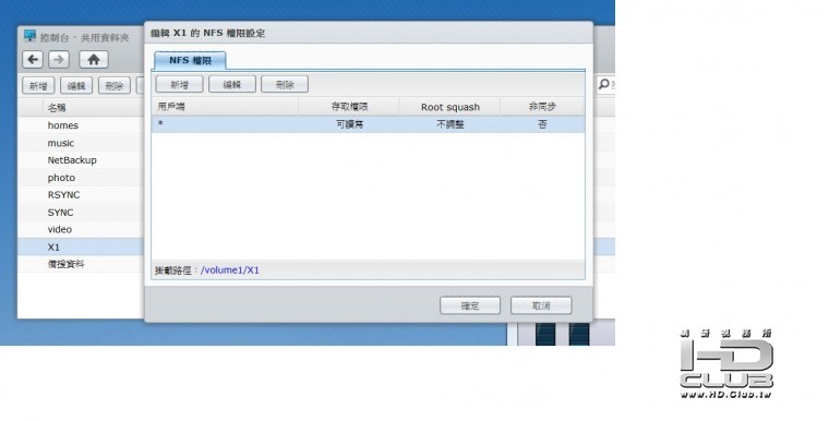

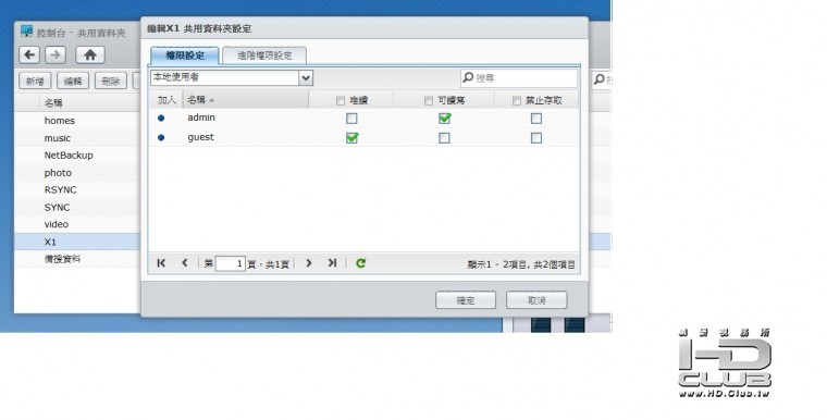

發表於 2012-4-9 21:29:30 | 顯示全部樓層
本文章最後由 bruce111 於 2012-4-9 21:35 編輯
altec888 發表於 2012-4-9 15:33
您好
可以將您synology的設定畫面讓我參考嗎?謝謝
NAS 設定比較少人錯
爆米花的網路共享設定比較容易錯
協定 NFS or NFS TCP
主機最好用IP地址
共用資料夾   volume1/X1   (一般都錯在這,沒有打volume1,大小寫要注意)
共享名稱  X1 (應該是隨便你自己取,我習慣取一樣)
發表於 2012-4-9 22:29:50 | 顯示全部樓層

發表於 2012-4-10 16:32:03 | 顯示全部樓層
bruce111 發表於 2012-4-9 21:29
NAS 設定比較少人錯
爆米花的網路共享設定比較容易錯
協定 NFS or NFS TCP
謝謝教學,是不是沒辦法在爆米花機器上用收尋的
因為我是用收尋,會出現2個,一個是workgroup 一個是NFS
點NFS就會出現錯誤,目前還沒用手打設定進入,我在試看看,
謝謝~
發表於 2012-4-10 16:38:39 | 顯示全部樓層
altec888 發表於 2012-4-10 16:32
點N ...
最好都用手動設定的
目的是爆米花去抓NAS
儘量簡單就好
設定成功也請上來回報一下
讓其他用戶裹足不前的網友可以放心地買爆米花
我之前是用X1,它的設定才叫難,花了我不少時間才搞定
最後X1送人不玩了,因為爆米花真是太好用了

發表於 2012-4-11 14:46:15 | 顯示全部樓層
PCHTW 發表於 2012-4-10 16:50
再麻煩altec888大如果設定成功了以後分享一下心得。DS-1812+ 畢竟比較是Synology 2012的新機種,如果有熱 ...
測試結果可以進去,果然還是用手動設定比較穩定
感謝bruce111大教學,謝謝

發表於 2012-4-12 13:11:58 | 顯示全部樓層
一般使用瀏覽進入WORKGROUP或是NFS有問題的,請先確認NAS的Guest帳戶有開,當初我從QNAP轉到SYNOLOGY就是因為這個搞了很久,請看我1448F的回覆

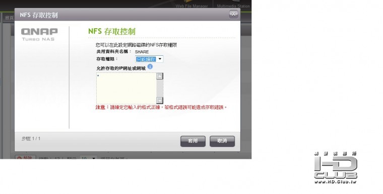

發表於 2012-4-12 21:05:09 | 顯示全部樓層
本文章最後由 bruce111 於 2012-4-12 21:11 編輯
PCHTW 發表於 2012-4-12 02:12
有,有需要。麻煩您貼上來,小弟會將您的設定值,包含原作者(您)與出處(HD Club)放入QA,這樣可以同 ...
這是QNAP 的共享資料匣設定,沒什麼特別
我認為主要還是爆米花上的設定要注意
如果沒有guest 這個user
您就需要將其中某個user 及password 存入 網路共享裡面
爆米花的網路共享設定
協定 NFS or NFS TCP
主機最好用IP地址
共用資料夾   SHARE   (QNAP和Synology不一樣的地方是QNAP沒有打volume1,大小寫要注意)
共享名稱  SHARE (應該是隨便你自己取,我習慣取一樣)
PCHTW兄,我已經盡力了,相信這最大兩家的NAS 使用者都可以順利撥放了........
