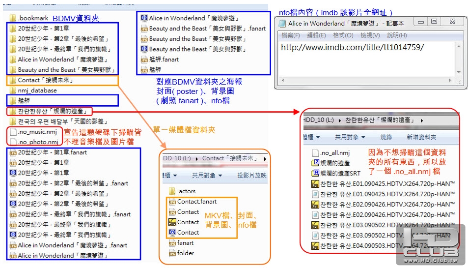

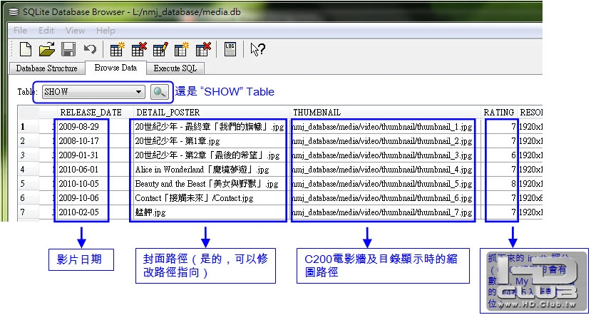

我想這邊許多人因為英文的關係沒有至官網討論區爬文,
所以在這裡小弟分享一下使用C200 NMJ的心得,
首先,小弟不想裝NMJ Apps,所以所有使用NMJ Apps的方法我一概沒試過,
另外 "My Movies" 這一套管理程式beta版不錯用,
但是因為要綁著安裝 microsoft SQL server 2005(一定要2005喔),
而且又因為小弟一些「莫名其妙的堅持」(既然莫名其妙,就別問了),所以目前少用,
大家可以先上官網看基本使用方法,
http://www.networkedmediatank.com/showthread.php?tid=46653
也許有時間小弟再來分享使用 My Movies 於 NMJ 的用法及心得。
(其實這個 "My Movie" 於NMJ建立database是非常好用的,只差一些些小地方我不喜歡,所以先選擇較複雜的方法如下)
廢話別多說,
首先必備的軟體只有 SQLite Database Browser,用來修改既有database資訊,下載網址:
http://sourceforge.net/projects/sqlitebrowser/
PS.
官網也有許多高手寫了NMJ database editor,但是小弟還是覺的這個最好用,
雖然最陽春,但顯示資訊最多,可更改database中任何你想改的資訊。
接著為初步要知道的:
1.
同檔名的 jpg檔為預設封面
同檔名 + " .fanart "的 jpg 檔為預設背景圖(劇照)
同檔名的 nfo 檔且容含 imdb 路徑為NMJ掃瞄優先使用路徑 → 最好用
2.
.no_music.nmj
.no_photo.nmj
.no_video.nmj
.no_all.nmj
上述四個檔案為宣告該資料夾及其子資料夾之「不想掃瞄」的類型
然後.......
第一步:
我想大家不喜歡把硬碟中辛辛苦苦建立好的「BDMV資料夾名稱」或「單一媒體檔案名稱」改成全英文名,
而很討厭的是NMJ搜尋時有若有中、日、韓文等就會抓不到,尤其若是有特殊符號更是麻煩(譬如"「"),
這時可以先建立一個nfo檔(用記事本就可以了),nfo檔名與「BDMV資料夾名稱」或「媒體檔案名稱」一樣,
放在同目錄階層下,nfo檔案內容只要放 imdb 該影片全路徑網址或影片編號即可,
另外如果有先抓好封面及劇照(建議先抓,因為自動掃瞄下來的解析度很差)也先全部照規則放好。
然後放進C200內做自動掃瞄(由於有nfo檔,所以掃瞄會快很多)
下圖說明了上面說的一切

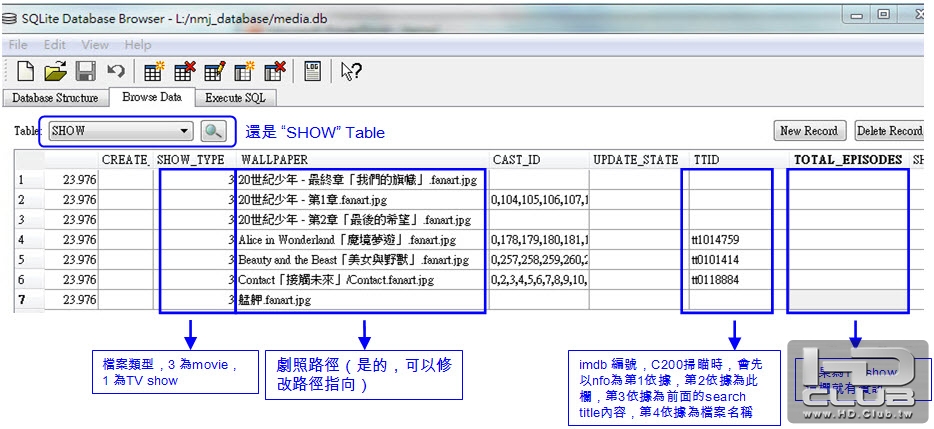

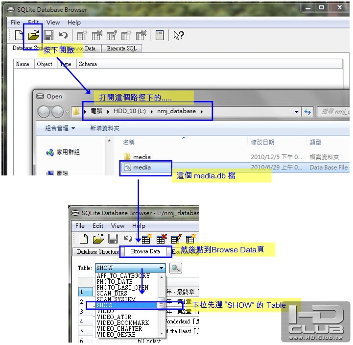

第二步:
C200掃瞄完後,所有顯示的資訊都是英文,當然令人不甚滿意,
所以啦,就要將掃瞄結束的硬碟插回電腦,
這時會看到多一個 "nmj_database" 的資料夾(上圖也有),
這時候就要用SQLite Database Browser開啟這個資料夾內的 media.db 檔,
然後看圖說故事吧,

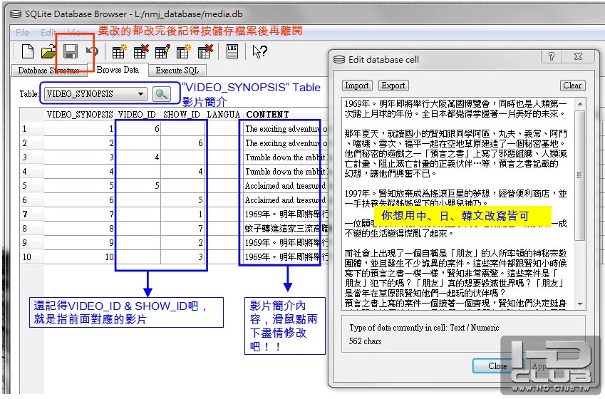

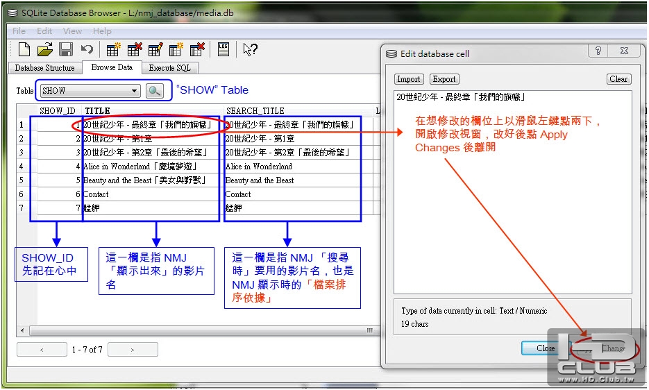

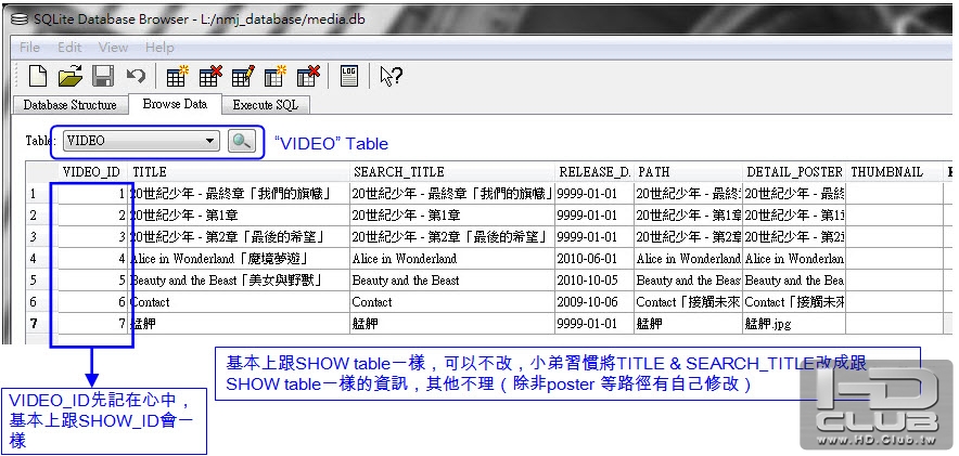

1.
2.
3.
4.
5.
6.
其實若只是要 NMJ List 顯示中文的話,
在SHOW table 改完 title 就可以存檔離開了,
至於 VIDEO table 看起來好像是多餘的,
其實若是有TV show(有分季、分集),你就會發現它不同於 SHOW table 的地方。
另外還有許多可以修改的地方,
因為上述應該可以符合多數要求,
就留給各位自己發現,
小弟就不再多說了。
發表於 2010-12-14 01:38:13 | 顯示全部樓層
謝謝 trouk 大大的教學!!
此法也適用於nmj app所產生的DB,
我的電影牆終於是中文影片名稱啦!!!!
萬分感謝~~
