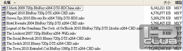

報告 trouk 大大:以下為小弟的Vedio目錄內的影片清單
小弟的動作歷史:
一. 最初用了nmj apps原始的環境 --> 英文片名與資訊 --> 滿意!!
二. 看了您的教學後 --> 中文片名與資訊 --> 超級滿意! 灑花轉圈圈
三. 下載Machete 2010 BluRay US 720p DTS x264-CHD --> 嗯嗯~ 惡夢的開始!
四. RE-update nmj database --> ? 上面這片子怎歸類到TV類別去了 --> 小問題吧!? 加個目錄,放入nfo應可解決!!
五. ㄟ 我的電影牆怎全部只剩下Machete --> 挫賽!!
六. 多次砍掉 Machete目錄與影片 或者 rescan / update nmj database  或 Restart C-200 -->  我的電影牆永遠只能看到
Machete 了!!
1. BDMV資料夾檔名是否有摻雜日、韓文? 報告:沒有BDMV的目錄或檔案
2. 或者為BDMV資料夾名稱太長?(BDMV資料夾是否非在硬碟根目錄而在其他資料夾下?)告:沒有BDMV的目錄或檔案
3. 使用 nfo 檔指定imdb位址是否無效? 報告:沒有nfo檔案了,都砍掉了!!

 樓主| 發表於 2010-12-17 11:06:10 | 顯示全部樓層
本文章最後由 PCHTW 於 2013-5-17 01:40 編輯
171449
小弟的動作歷史:
一. 最初用了nmj apps原始的環境 --> 英文片名與資訊 --> 滿意!!" />
二. 看了您的教學後 --> 中文片名與資訊 --> 超級滿意! 灑花轉圈 ...
Pin 發表於 2010-12-17 10:21
看起來像是DB的鏈結發生錯誤,所以所有的電影牆圖片通通出不來。原因不明。
以下的debug過程有一點繁瑣,請選擇服用:
請把硬碟接到PC,將資料夾選項隱藏的資料夾選項都打開讓系統可以看到。備份原本的NMJ DB等資料,然後刪除掉所有的NMJ DB與NMJ資料,重新做一次NMJ建立所有的鏈結,看顯示是否可以恢復正常。
如果可以,再備份一次第二次作的,還原第一次的,rescan看是否正常。如果不行,那麼原始的NMJ DB檔案確定鏈結有毀損,看是要做修復還是直接捨棄。
