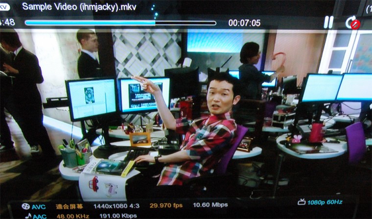

1. 上禮拜六才剛測過桃姐的BDISO(版本別未知),TrueHD音軌切換以後是可以出的來,可能是因為檔案的關係吧。或許您可以交叉測試看看檔案。
2. 您提到的Video No Signal 問題與您寄給小弟的測試MKV檔,在小弟的C-300上可以正確播放,而且快進快退以後均正常。麻煩請您再確認:

謝謝PCHTW幫忙測試,那就奇怪了,不知pchtw大有沒看到我拍的片,和你測試的是同一個檔來的,請留意9:20,是突然沒了訊號,想請教一下PCHTW大c300的影音設置,還想問一下測試時是否采用最新固件,測試時的影音配置,比如有沒有連公放,電視機型號等等
http://www.youtube.com/watch?v=X ... ure=player_embedded
關於桃姐,我覺得是播放媒體問題,可以的話請用c300放桃姐原版藍光碟,應該會看到問題
