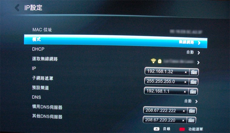

altec888 發表於 2012-7-26 09:56
P大
對的,收尋到之後點選,輸入完密碼,過一分鐘出現無法連線,當然DHCP沒指派IP,設固定IP也沒效
因為我無線 ...

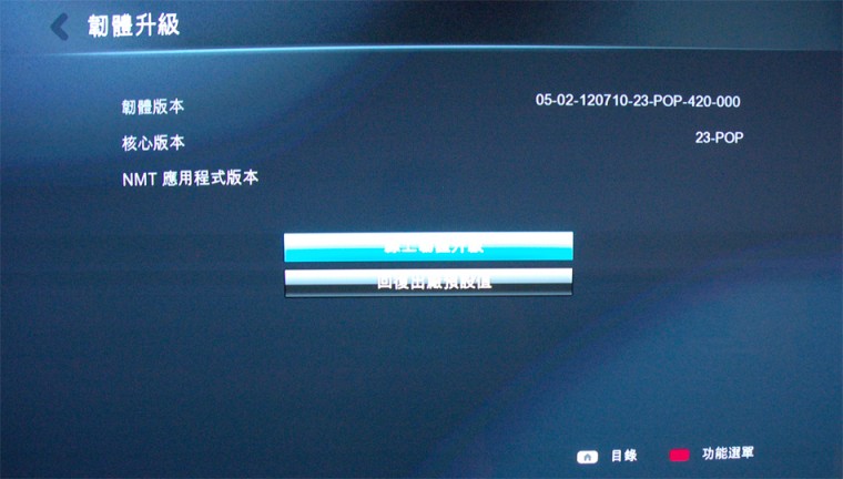

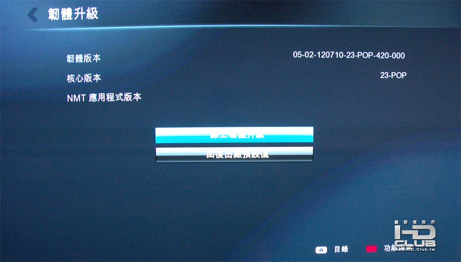

小弟今天幫您詳細測過了,在小弟的環境是真的沒有問題,請看以下:
這是韌體版本:
這是安裝好MN-200的C-300:

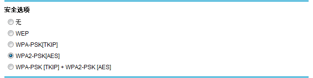

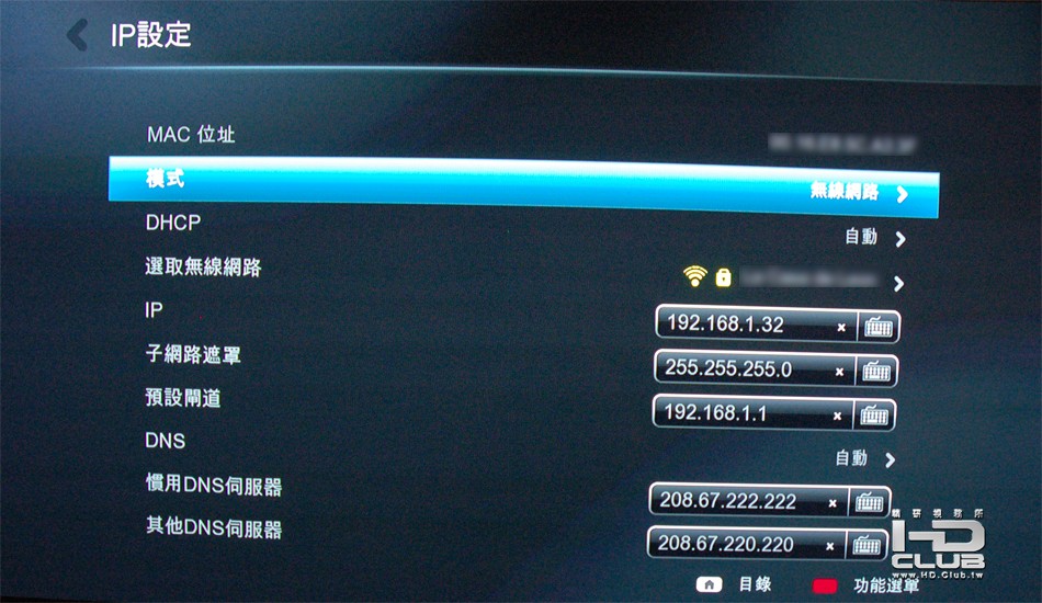

這是路由器的加密選項,應該跟您的設定一樣:
一開機就連上了因為先前有儲存使用者名稱與密碼。DHCP有指定IP。測試連外網站Apps安裝與區域網路均OK。
所以Buffalo使用WPA在您那無法驗證通過有點頭痛因為不知道是兩造誰的問題,不過小弟相信在您那問題是存在的。
順便測試一下使用300Mbps MN-200在C-300上的區域網路傳輸速度。

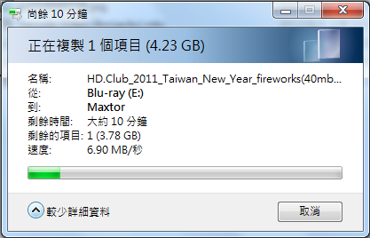

這是用無線網路從C-300+MN-200傳資料到PC,速度還不錯可以到約10MBytes/秒。效率大約與LAN有線10/100Mbps的PC互傳相差不遠。

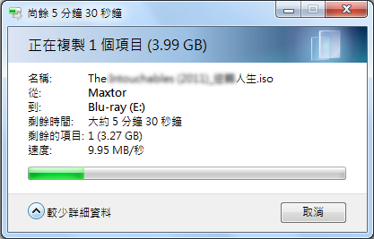

這是用無線網路從PC傳資料到C-300+MN-200,速度有慢了點因為規格上是3T2R。約7MBytes/秒大部分時間播放藍光檔案還是足夠使用的。
