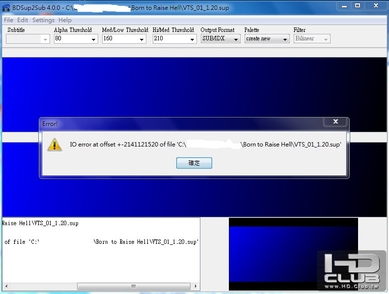

5. 我在用BDSup2Sub時,載入字幕發生了錯誤,不知為何

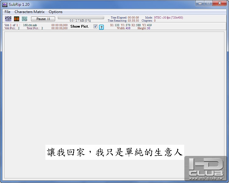

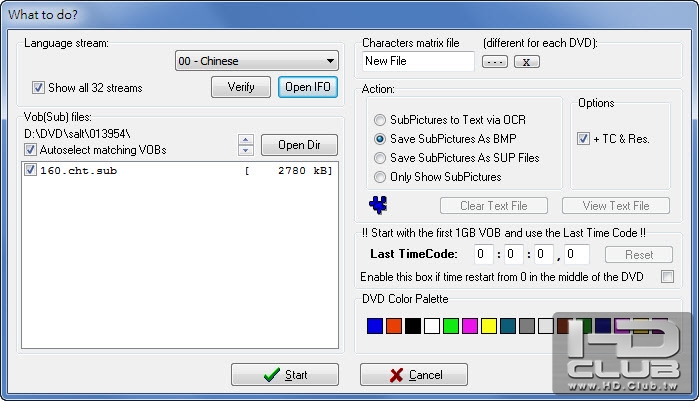

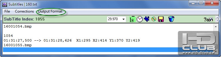

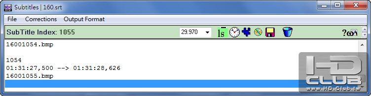

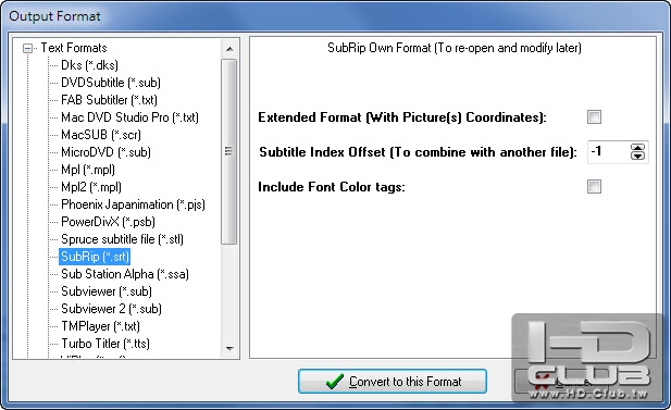

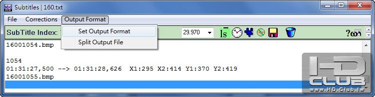

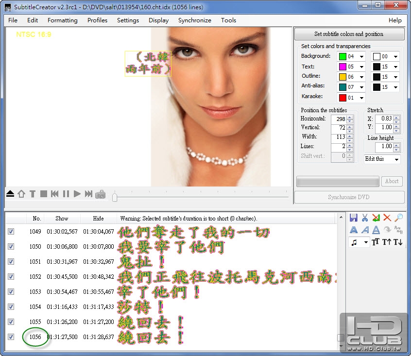

1.檢視字幕數是否遺漏的方法很多,可以用sc來看,打開sup或idx+sub,看最後一個字幕數是否符合即可。如圖一。
2.檢視遺漏了哪些字幕,可以用subrip,見圖二至圖七。
3.要精確找出哪些遺漏,可以用srtedit。
a.載入你已ocr的字幕設為A。
b.執行檔案>雙語字幕合成>載入步驟2生成的SRT設為B,因為A和B的時間軸取自同一個字幕,所以照理說應該完全相同,如有出入(起始時間不一致)先用SUBTITLE WORKSHIP調整。
c.srtedit>尋找>搜索字幕行>純英文字幕,如果有,會找出xxxxx.bmp的字幕行,就是遺漏的字幕。
