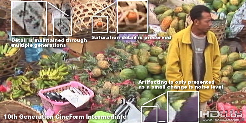

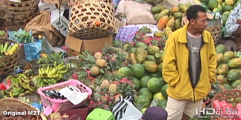

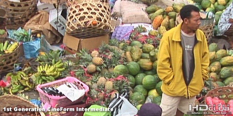

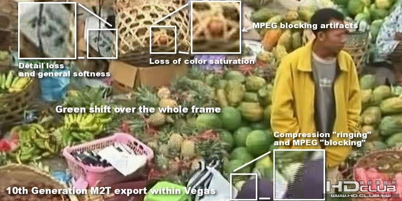

COFFEE兄, 可是還是不解Cineform HDLink 就這麼點"小河理論"的功用 還賣這麼貴,
都出到 4K release了.. 看看Cineform codec的介紹, 且 Vegas原生就 support CineForm AVI format, 實在沒有可能越用越糟阿!!!, 更遑論 Cineform是 lossless compression 且它的Chroma space為4:2:2了.....不解
[ 本帖最後由 joewang2003 於 2008-2-25 17:09 編輯 ]
原始 M2T file
原始 M2T file
Cineform AVI 第一次剪輯 rendering後~~當然沒差別
快從 HD 變 SD了!!!
快從 HD 變 SD了!!!
看那白色紙箱上的字, 西瓜表皮紋路, Cineform AVI還是經的起考驗
4:2:2 還是王道
4:2:2 還是王道
4:2:0的色域在多重剪輯render後, 真是不能看
