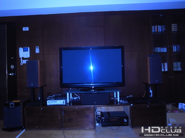

小弟之前爬文,發現喇叭高音地方應該跟人耳等齊,所以如果要換落地喇叭好像除了換電視櫃別無選擇,如果直接把落地喇叭換上去感覺太高了,覺得書架喇叭的低頻延伸好像沒有落地來的好...請有經驗的站友們給點意見(目前是想把書架的707s換成826或836v)湊成8系列的前級 到底小弟是要換電視櫃放落地喇叭 還是要不換電視櫃直上落地喇叭 或是直接換8系列的書架喇叭(感覺換書架喇叭不如不要動...)請大大們給點意見 謝謝

把電視櫃左前方和右前方的器材移開,作為擺放落地喇叭的位置。
然後再慢慢找時間逛商店,看看能不能發現適合大小的電視櫃。

書架喇叭不動的話
先做前環繞先做toe-in
樓主有重低音
是不是分頻點沒調好先朝這方向調整
擺位調整一下在做個Audyssey MultEQ應該不會太差才對
除非樓主是重口味
發表於 2010-10-10 12:48:02 | 顯示全部樓層
樓主有主動式重低音 低頻延伸不會比小落地差
直接換9系列的書架喇叭比較省事
若一定要落地喇叭 可以考慮2樓的建議或是直接擺在電視櫃前
只是換了喇叭以後 樓主的av綜擴能不能讓喇叭盡情發揮也要考慮
可以的話先拿一台兩聲到綜擴 看707s會不會差很多

其實我是想試試落地喇叭的完整性 因為書架喇叭的低音先天上比較不足 所以才想換落地喇叭看看
因為音響店有建議我 如果要升級 直接換落地喇叭 這樣可以撐久一點 另外 我把分頻點設在80 還是書架喇叭要設在其他分頻點呢?

可考量的作法:
len1978 發表於 2010-10-10 08:35
這樣比較可行, 你的電視櫃看起來就是當初一開始沒規劃視聽空間的產物
喇叭以及電視感覺起來都過高, 啟動擴大機還要下開櫃門, 門攤在地上更不方便
左右方的門以及櫃子門開闔也都是問題
低頻延伸應該先調整, 換器材是最後一步吧
我也用書架喇叭, 並不會有你說的問題, 重點要反覆調整超低音
你確定換了落地你的問題就可以解決嗎?

看照片.樓主有重低音了.是對重低音不滿意嗎?
我想您要不要朝著調整低音的方向去做
先把自己設備不滿意的地方找出來.我想精研很多神人
會告訴您應該怎做比較好

好 收到了 可能會先把電視櫃的問題解決 的確這個櫃子當初沒歸劃好 等新電視櫃搞定後再測試看看
測試後有問題在上來請教大家 謝謝有回覆的站友
果然這樣又得到一些正確的知識(差點亂換喇叭)
