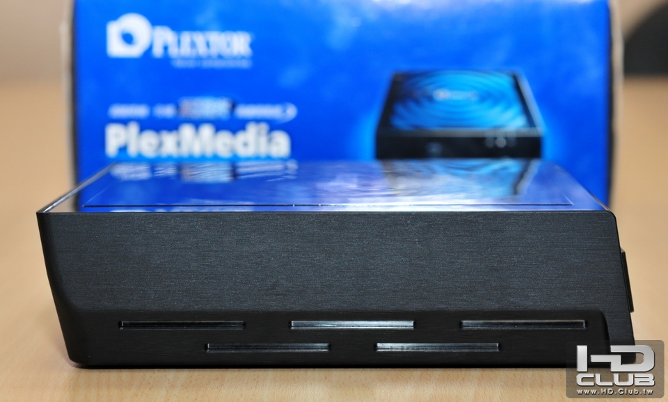

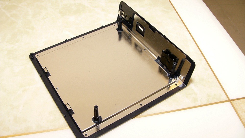

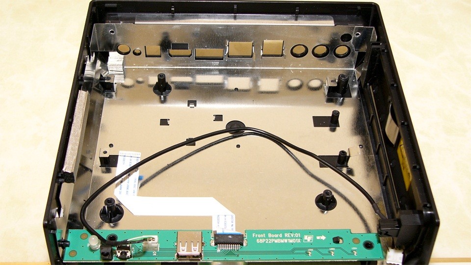

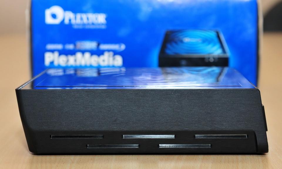

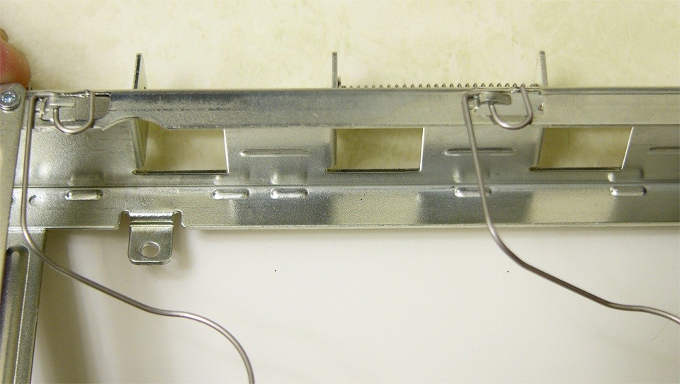

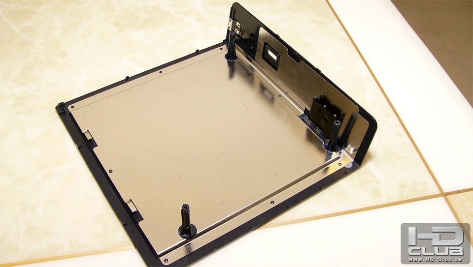

首先拿到PlexMedia第一印象,是這台機器拿在手上相當的輕盈。播放機本身也不大,大約比3.5吋硬碟更長更寬一點,19.5 x 18 x 5cm,外觀採幾近正方形的設計。仔細觀看觸摸了材質,機器外殼主體都是以塑膠製作,兩側邊與下方並有做類似拉絲的紋路。為了解決材質塑膠散熱的問題,機器內部上下殼均嵌有薄鋁片,包含散熱孔也以鋁片遮蔽。內部照片與實際的溫度測試會在本文下方提供。
(機器側邊的散熱孔以鋁板遮蔽)
(上殼的散熱鋁片)
(下殼的散熱鋁片)

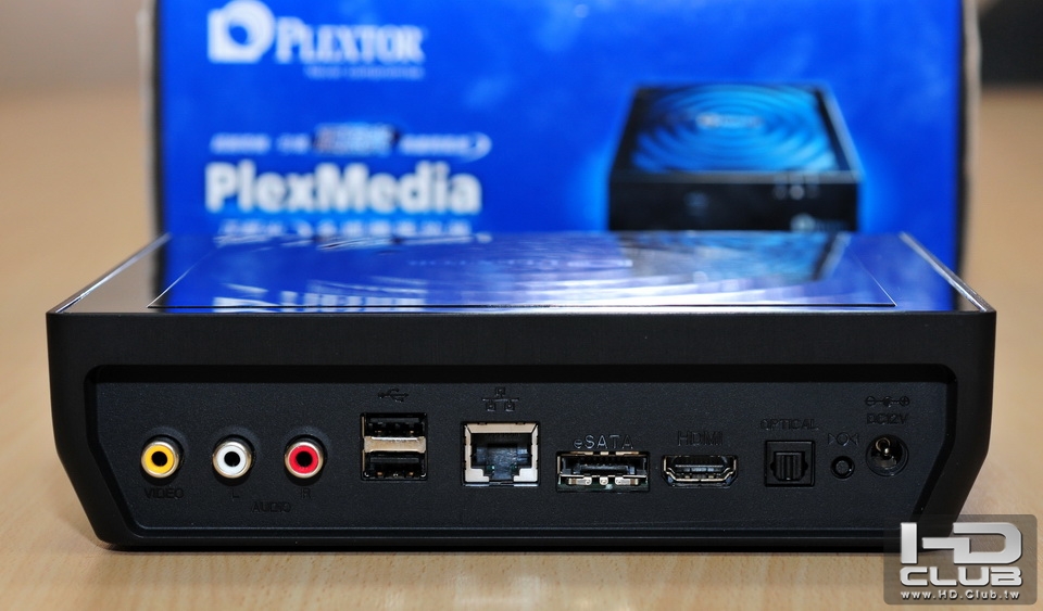

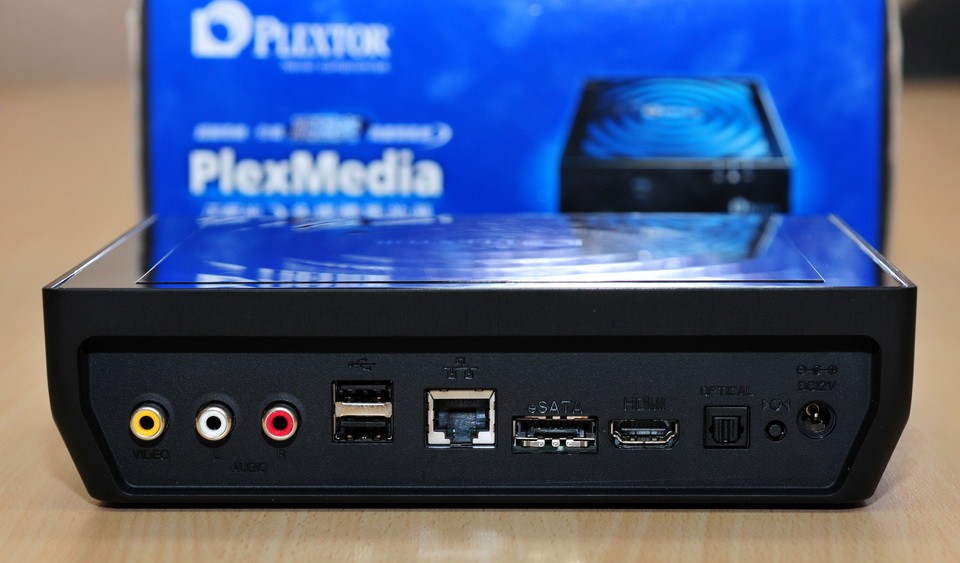

[接口與按鍵]
接口的部分比一般的播放機少了幾個。一般至少會再做同軸與色差滿足不同的需要與顯示裝置,但PlexMedia已經全部省略,可以看出機器只以數位HDMI做為主要訴求。接口含eSATA可以做快速資料傳輸是相當方便的設計。比較有趣的是右方的Reset按鈕,Reset鍵真的是很方便沒有錯,但畢竟讓人聯想到某M Mobile的智慧型手機,萬一當掉了可以按一下重來。
(接口詳解圖)

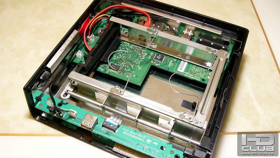

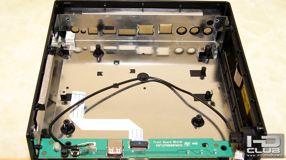

[內部機構拆解]

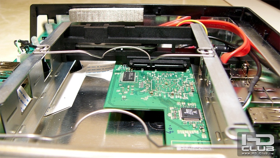

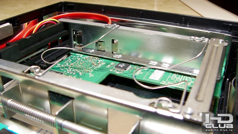

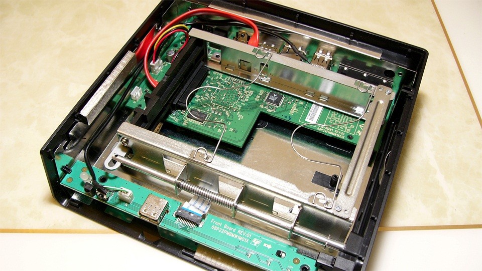

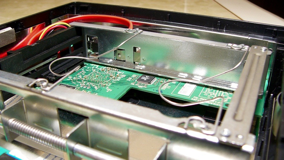

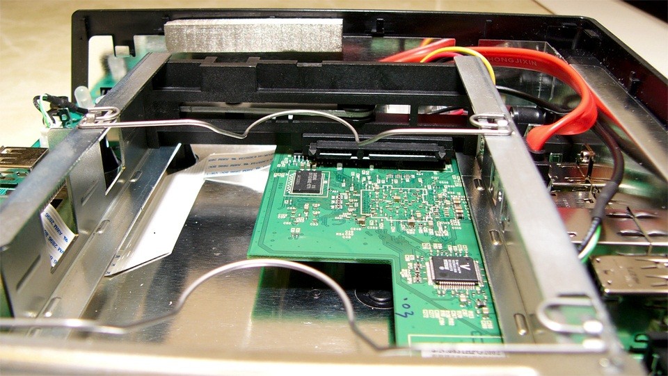

接下來拆解內部機構。打開上殼以後可以看到塑膠上殼內側整片嵌有散熱用的薄鋁片,主機的設計是硬碟抽取盒疊在主板上,Sigma 8643晶片設計在機板下方透過下殼的鋁片作導熱。為了要同時讓產品尺寸縮小而又同時可以支援硬碟抽取盒是很好的概念,但可惜的是硬碟與主板並沒有保留足夠的距離,加上機器本身內部空間設計緊密,硬碟的散熱能力與硬碟運作中產生的熱對正下方晶片與板子的PCB老化影響確實是有可檢討的地方。
(硬碟盒整個疊在機板上方)
(硬碟盒與網路晶片相對位置圖)
(硬碟盒與DDR2相對位置圖)

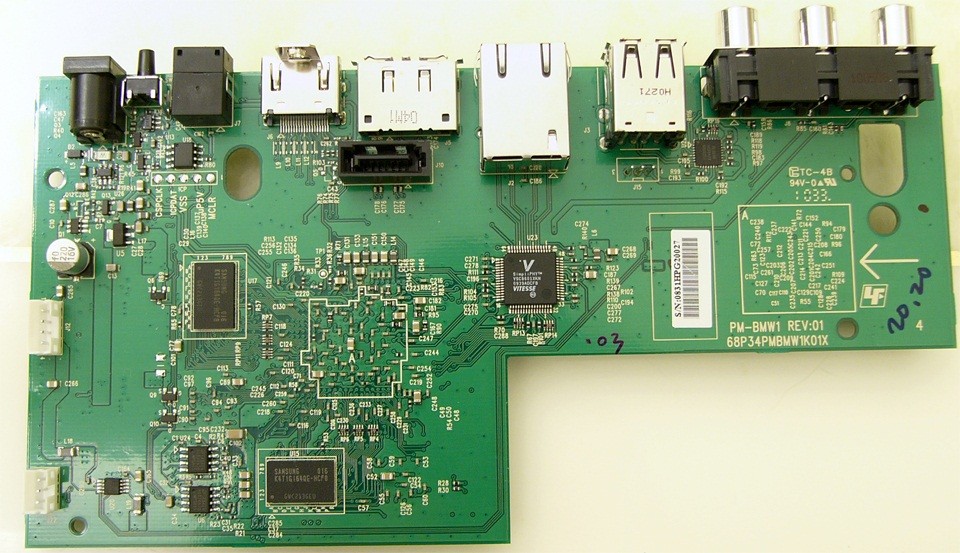

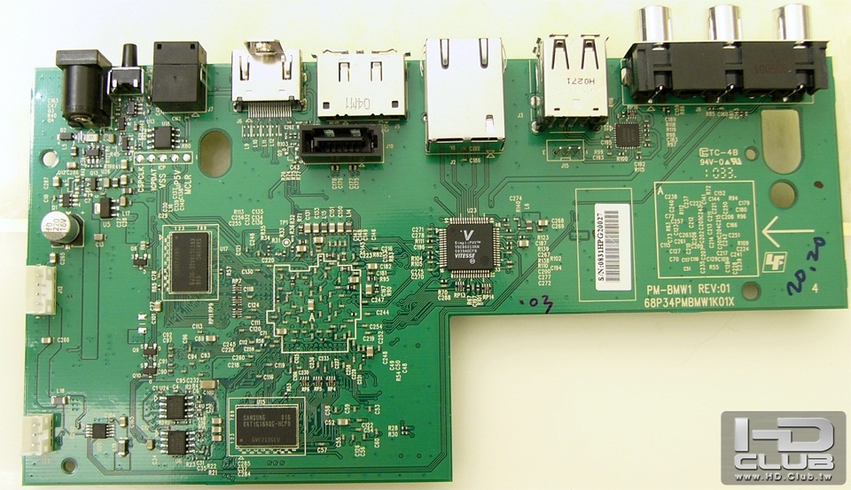

[主機板正面]
硬碟抽取盒的完整結構待之後測試硬碟抽取時再做介紹。我們先看主板部分。硬碟抽取盒下方是主板的正面,包含了2顆Samsung的DDR2記憶體與VITESSE的Giga網路處理晶片。這裡必須要特別說明一件事情:雖然現在幾乎所有Sigma 8643的機器均號稱有Giga網路功能,但有趣的是Sigma官方8643晶片組的規格並沒有將Giga的支援列出來。目前已知所有Sigma 8643的Giga都是透過這一顆獨立的VITESSE Giga網路處理晶片作相關訊號的處理。雖然並沒有相關訊息可以確認,但這顆VITESSE應該是Sigma 8643公版設計所列入支援Giga功能的指定晶片。而由於在作業系統與驅動程式上相容性的缺陷(Sigma/VITESSE),目前已知的Sigma 8643的播放機在Giga傳輸相容性均欠佳,要不就是完全連不上Giga路由器無法開啟Giga模式,要不就是FTP於Giga傳輸時無預警停止,或者是透過NFS串流NAS內BD時Lag或整個當機。雖說是有10/100Mbit可以切換,而且切換了以後就完全沒問題,但"號稱"支援而實際使用卻問題一堆的Giga功能對使用者來說並不是一件好事。因此,以目前的硬體架構,對任何Sigma8643使用VITESSE的Giga可以不用對相容性抱太高期待。
(主板正面)

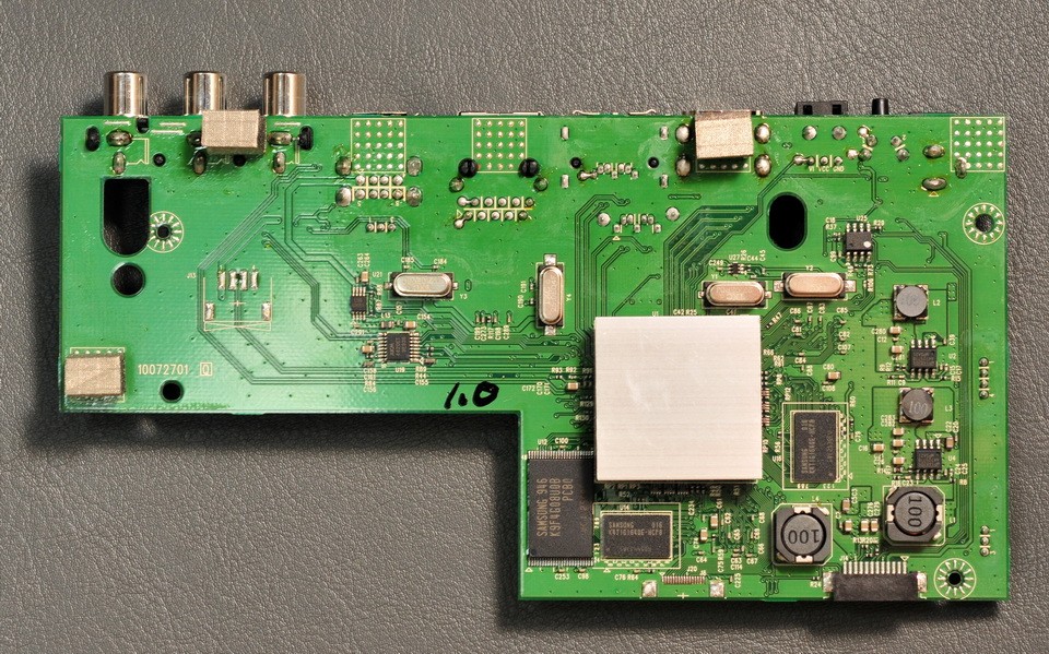

[主機板背面]

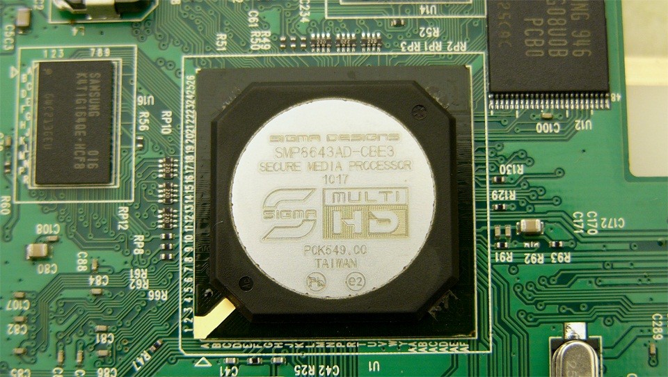

主板的背面包含了Samsung的NAND Flash,2顆的DDR2記憶體與Sigma 8643主晶片。筆者特別確認了這一顆8643晶片的版本為SMP8643AD-CBE3,這一個型號也是目前所有已知其他8643播放機所使用的8643晶片型號,擁有目前解碼晶片中最強大完整功能。主晶片以一導熱矽膠與鋁散熱片接到下殼的薄鋁片做散熱。由於8643工作中並不產生大量熱能,這樣的散熱設計對晶片本身應已足夠。
(主板背面含散熱片)
(100%貨真價實的Sigma 8643主晶片)

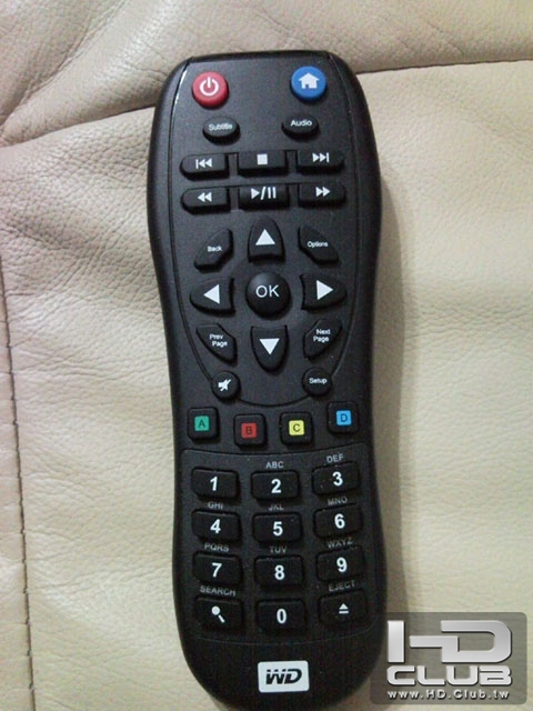

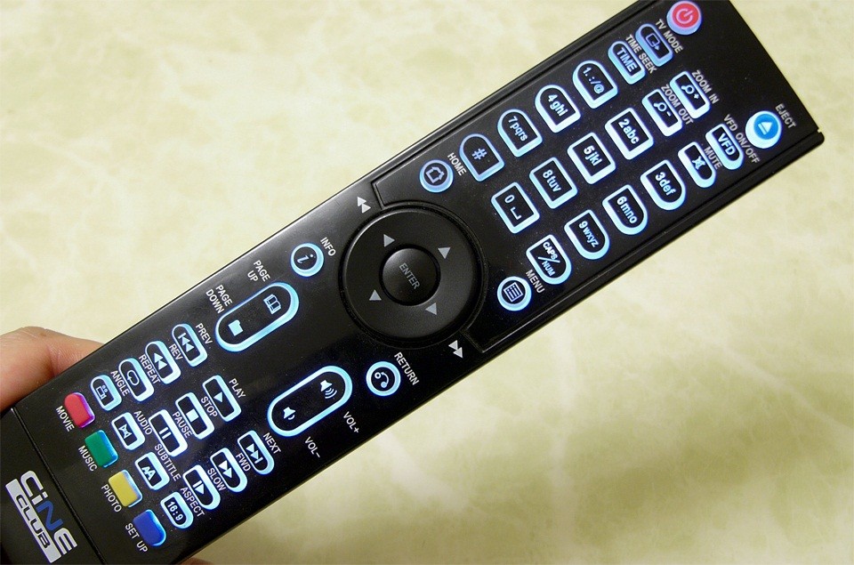

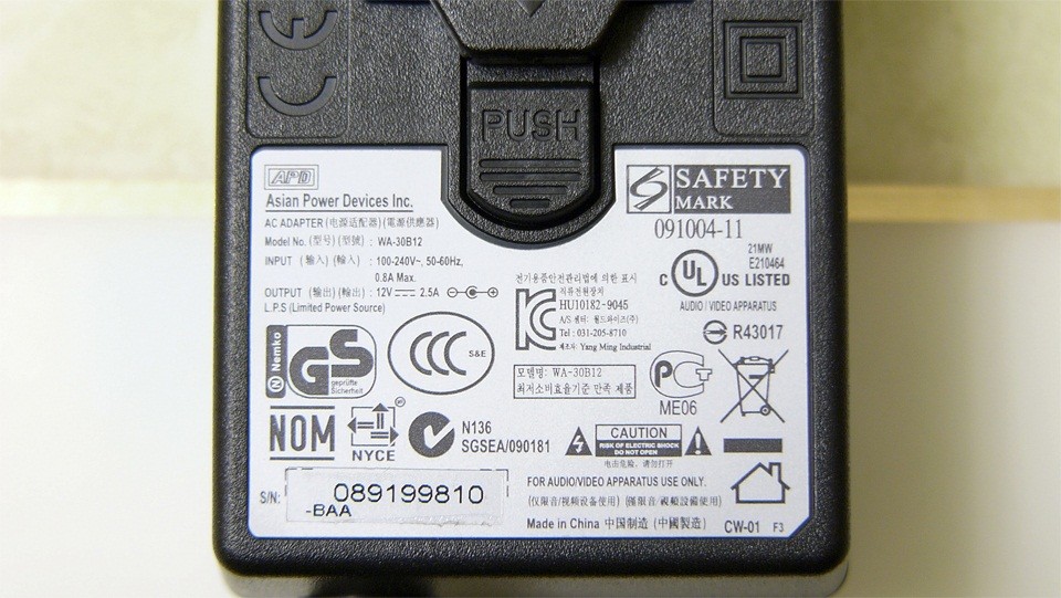

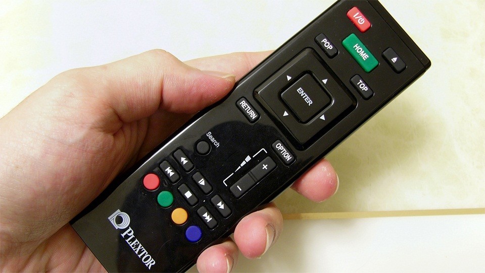

[遙控器與電源]

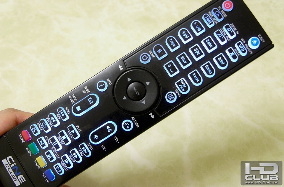

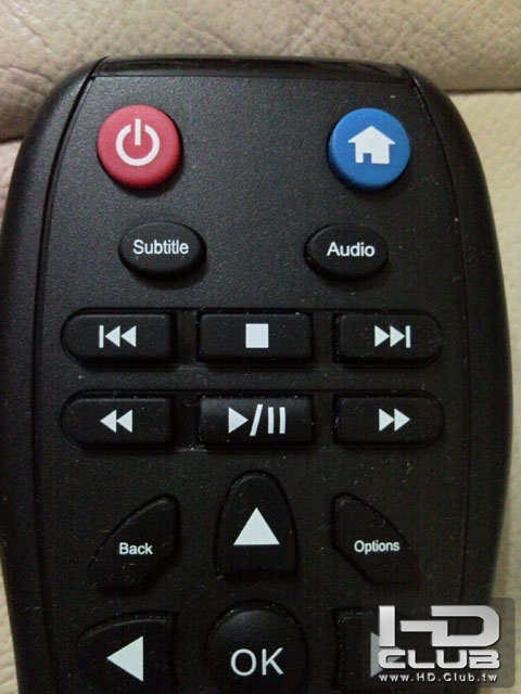

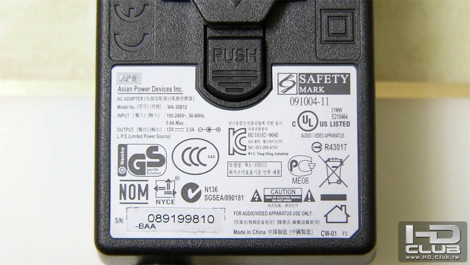

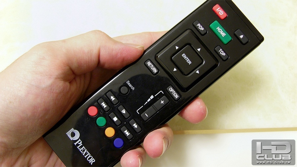

配件端我們特別看遙控器與電源的部分。PlexMedia的遙控器設計的非常小支,並將相關字幕與音效設定的選項都放在影片播放當中的option介面中。我們與HDP-X1 Sigma晶片標準的遙控器做比較,省略的按鍵有:數字鍵,靜音鍵,TV Mode,Page Up/Down,Info,Repeat,Angle,Audio,Subtitle,Aspect,Room等。其他的按鍵倒還好,但Audio與Subtitle鍵是真的很重要,看片的時候不能快速做音軌與字幕的切換是很麻煩的事。以筆者使用過的各種Sigma與Realtek的硬碟播放機來平心而論,這支遙控器的設計確實是省略了過多的按鍵,在影片播放時切換也相對沒有那麼方便。電源的部份採用12V 2.5A的變壓器,在有限的成本空間不能強求使用獨立電源或其他更高階的電源供應設計,這部分是合理而可以被理解的。
(PlexMedia遙控器,設計上按鈕少了許多,尤其缺少Subtitle鍵與Audio鍵)
(HDP-X1的遙控器。與公版的Sigma 8635/8643遙控器有的按鍵差異不大,相較之下控制功能很完整)
(PlexMedia電源,採用12V 2.5A的變壓器)

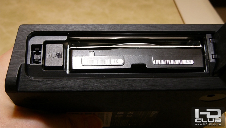

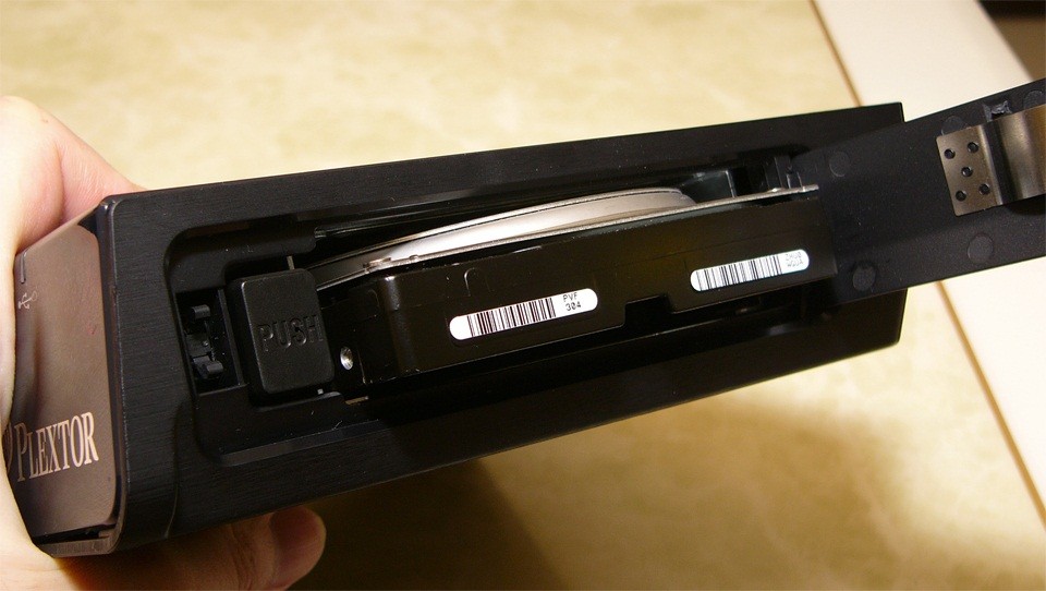

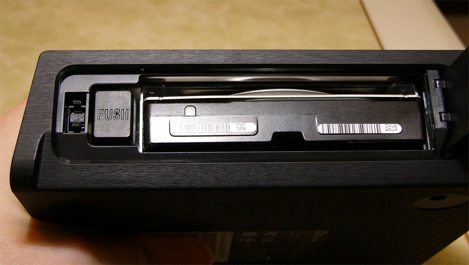

[硬碟安裝]

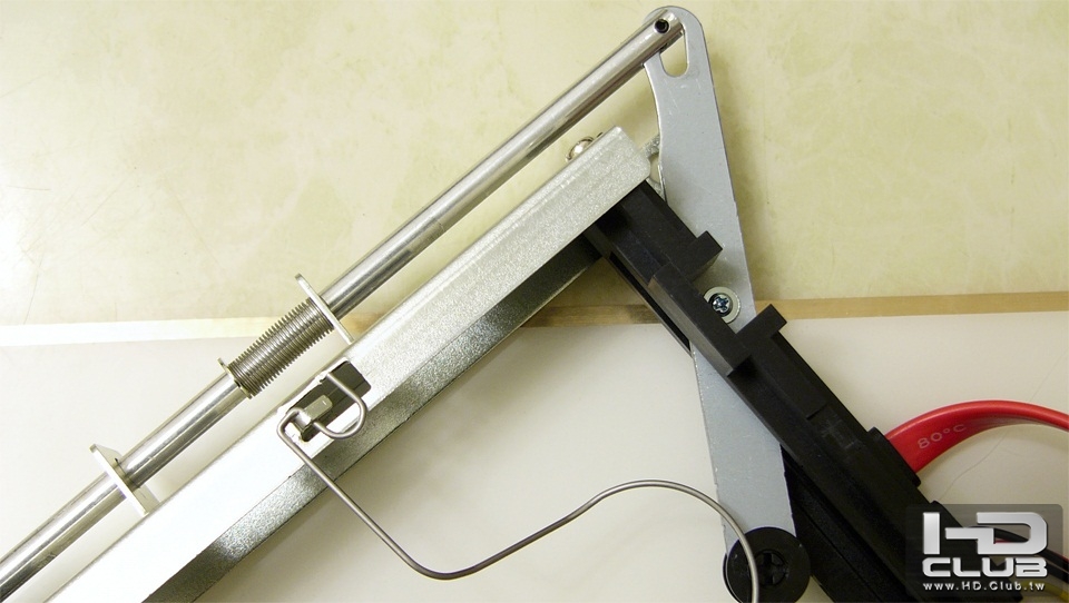

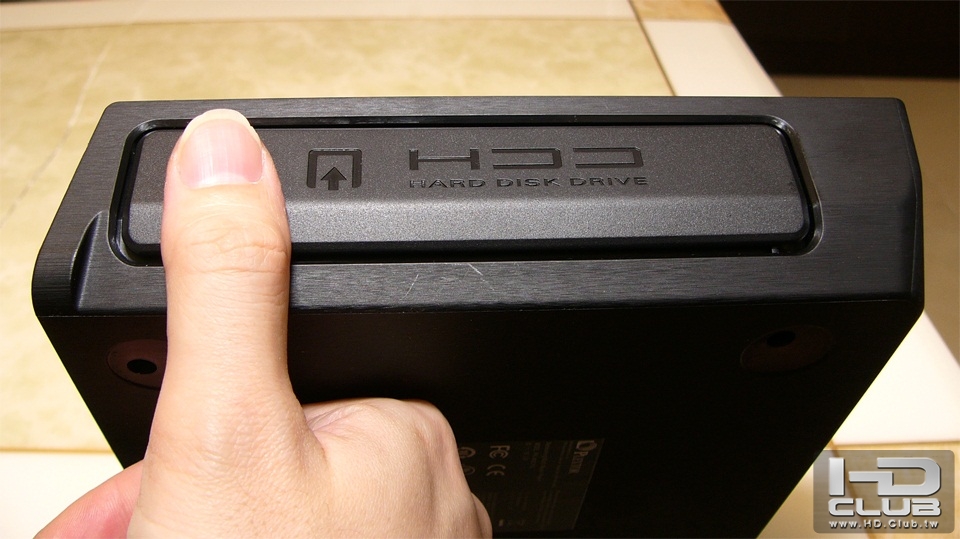

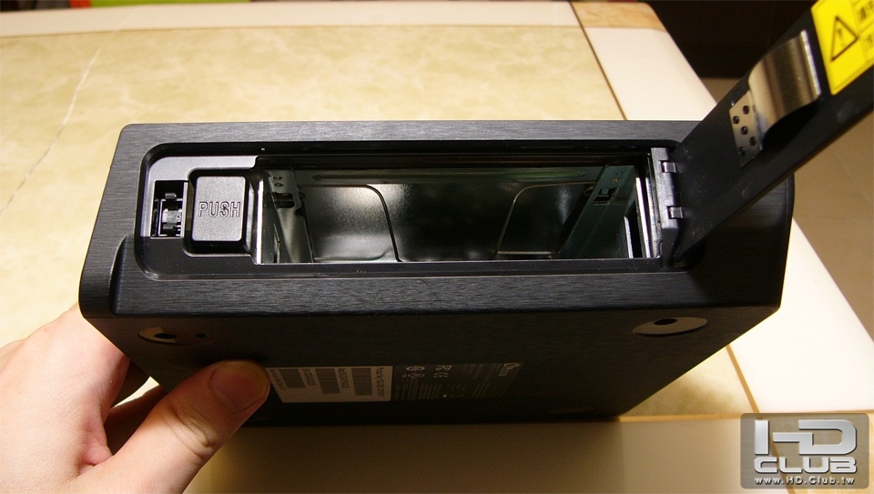

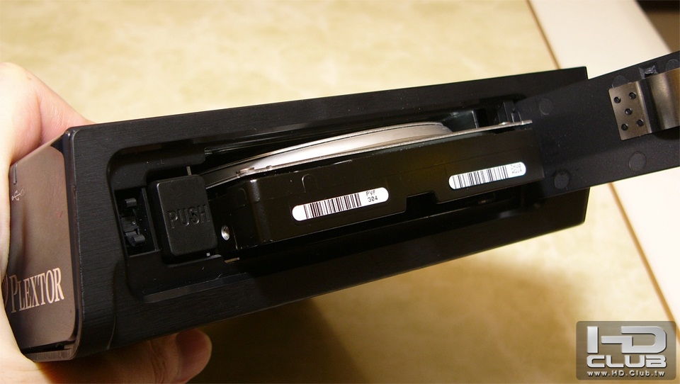

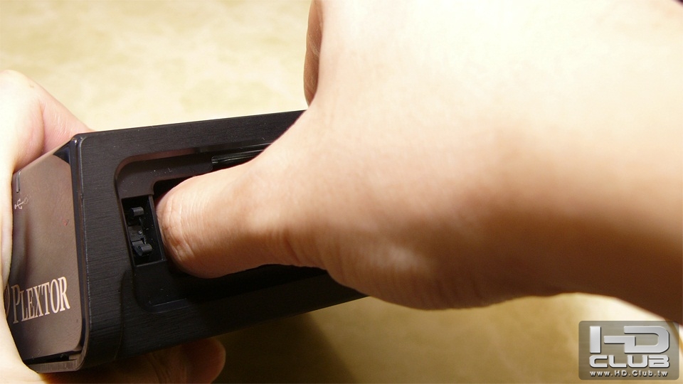

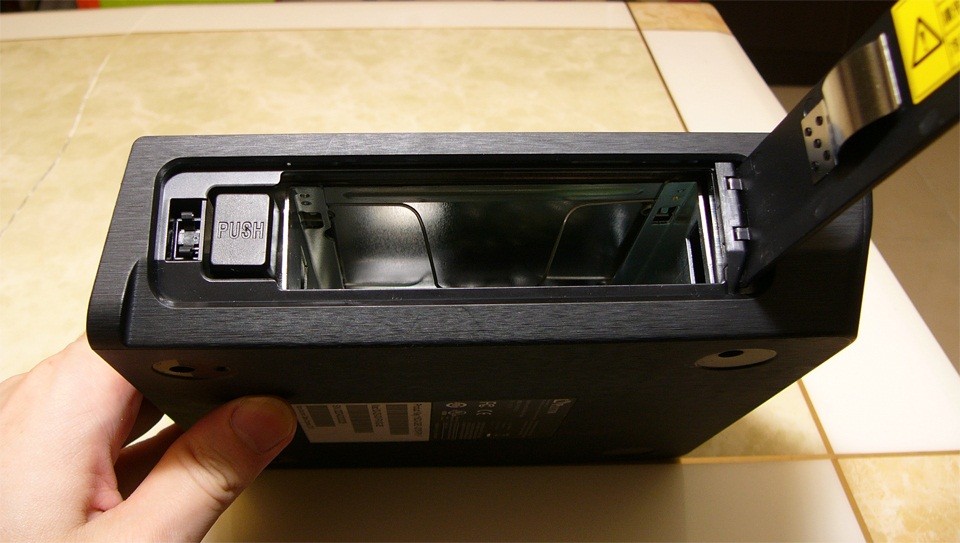

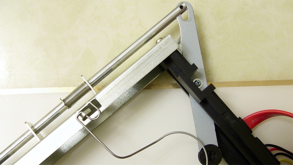

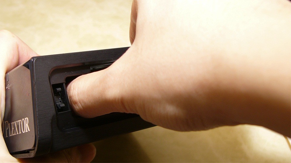

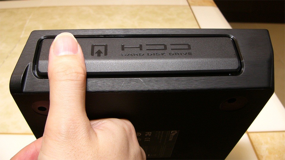

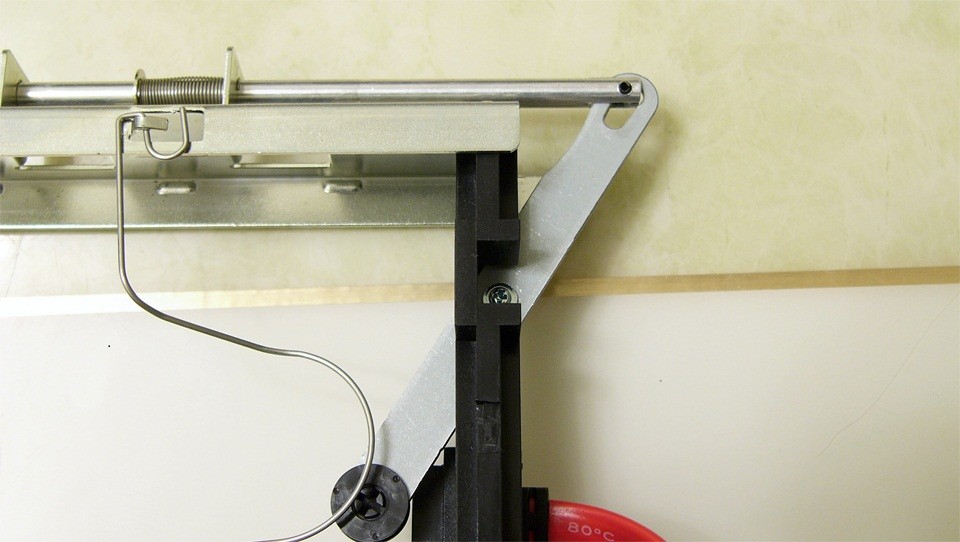

在實際做播放測試前我們做硬碟的安裝。PlexMedia側邊的硬碟盒往內推可以將門打開。硬碟盒的設計是嵌入式的,將硬碟推到底以接上SATA接頭,退出時要按左邊的PUSH鈕。實際在安裝時並沒有很流暢,抽取盒做的比較密,而且硬碟推入時會有卡卡的感覺。仔細看才發現硬碟盒內下方與側邊有做突起機構,應該是為了要防止硬碟滑動/滑出所設計,而相對的讓硬碟較不好推入。硬碟裝入後按PUSH鈕嘗試退出,由於硬碟退出機構力矩設計的過小,實際操作用拇指按壓並不好退出,對常需要抽換硬碟的人來說操作上比較不方便。
(拇指按下去門會彈出)
(彈出後的樣子)
(將硬碟裝入,稍微有點緊)
(將硬碟退出,需要用力)
(硬碟退出後的樣子)

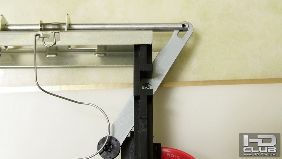

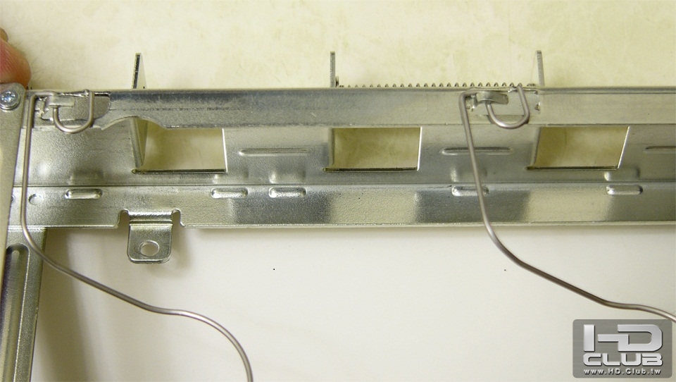

(注意硬碟抽取盒內部側邊與下方的的凸點,雖然可以防止硬碟滑動/滑出,但這些凸點是讓硬碟不方便安裝嵌入"卡卡"的原因)
(硬碟抽取盒的力矩設計過小,使得退出時不好退出,拇指需要用力)
(從另外一個角度看這個力矩的地方)

13. 遙控器的按鈕設計過於簡單,尤其缺少Audio與Subtitle鍵。

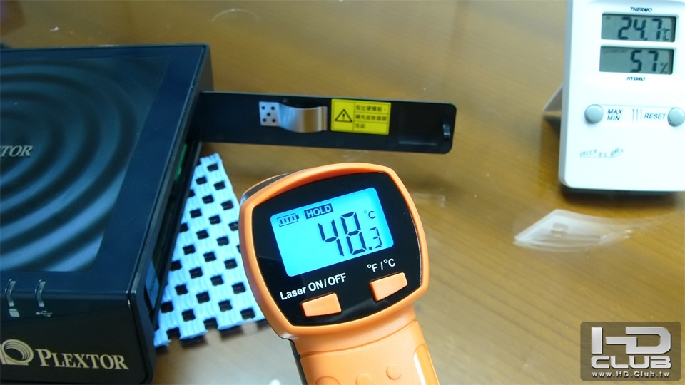

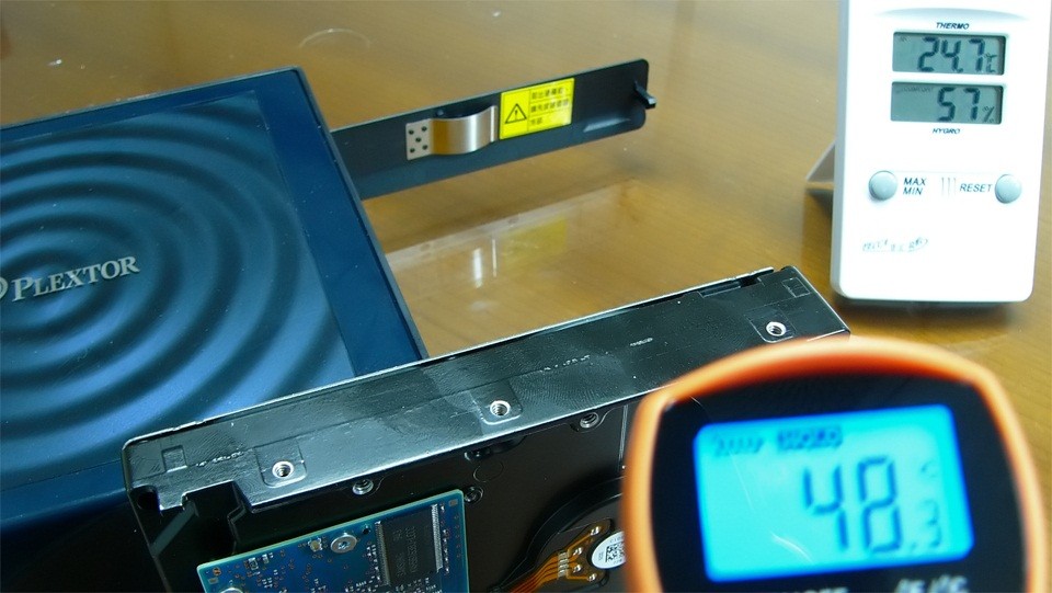

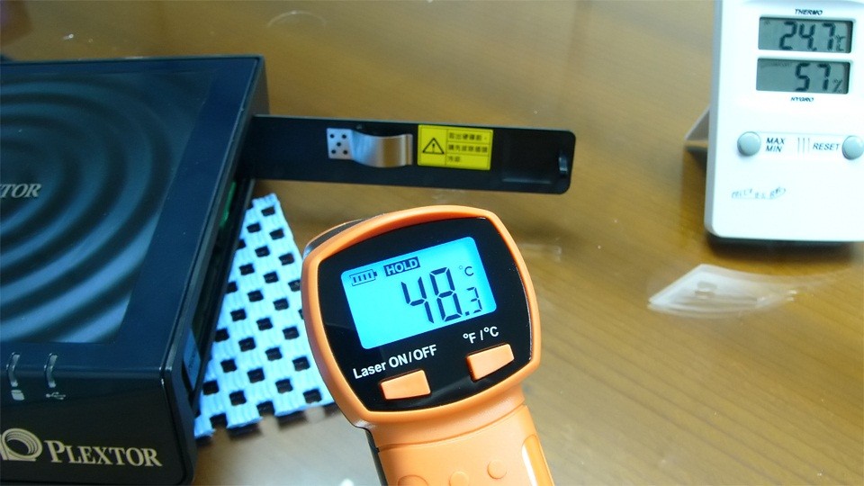

PlexMedia內接硬碟溫度測試

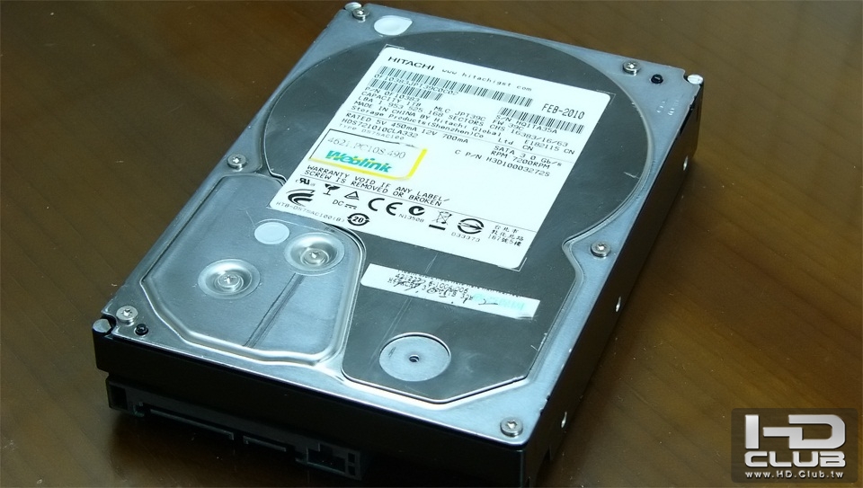

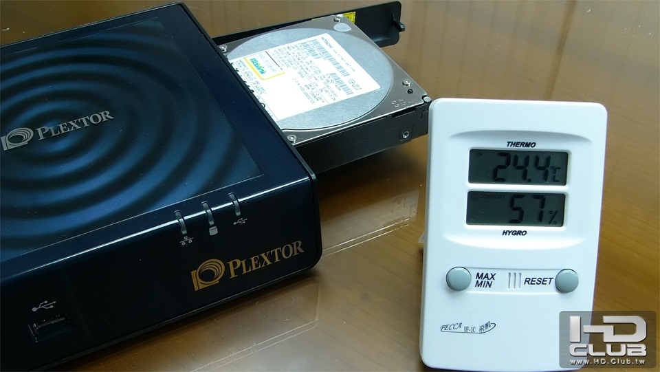

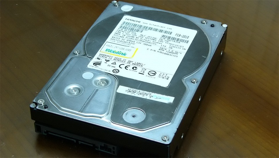

由於測試的時間很趕,在完成測試後就要將機器送回精研本部,實際Setup與操作的時間大概只有不到1小時。相關的數據供初步參考。以下看圖說故事:

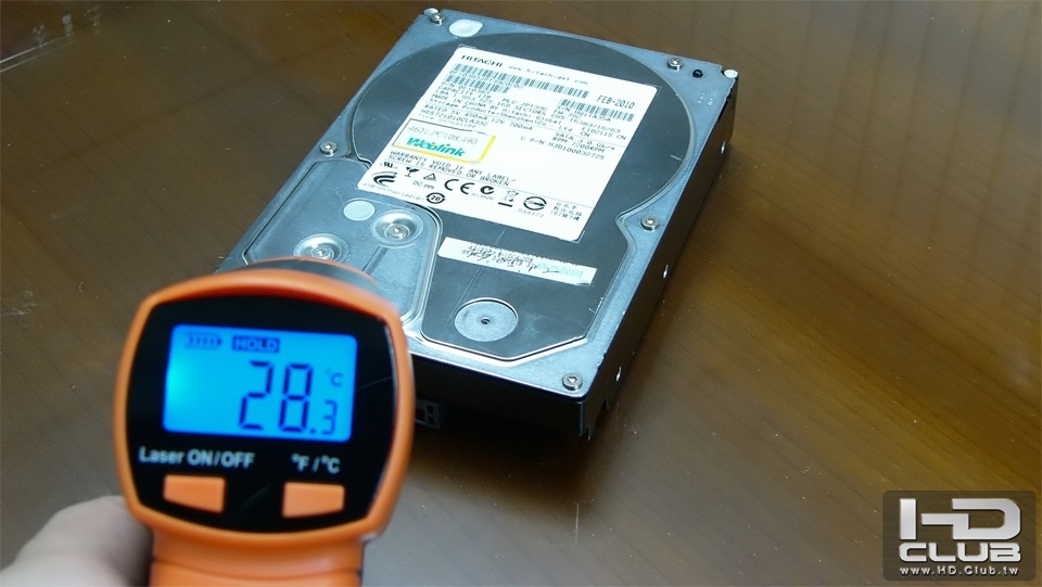

本次溫度測試使用的硬碟為Hitachi HDS721010CLA332。容量為1TB。展碁代理的硬碟。溫度測試的器材為紅外線測溫槍,並以室溫計輔助。
測試前先測量溫度,量測的結果為28.3度。
接下來將硬碟放入機器內,開機並播放檔案。原先準備以2012的bdmv做測試,但因找不到m2ts而作罷。改播放單檔的m2ts:玉米田的小孩。機器播放m2ts,不做任何動作並持續運作30分鐘後關機,待關機後25秒退出硬碟測量溫度。硬碟退出時的室溫是24.4度,有開空調。

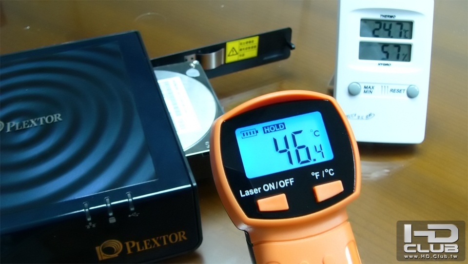

接下來用測溫槍測量硬碟測溫度,結果顯示為46.4度。

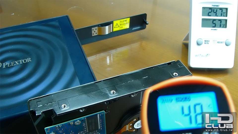

將硬碟取出,測量硬碟中心部位溫度,顯示為48.3度。

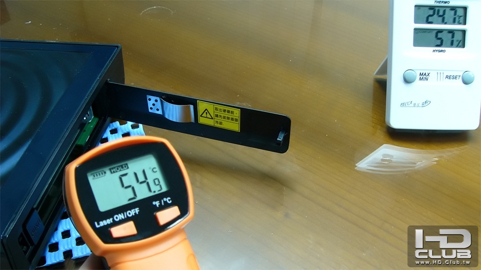

用測溫槍測量PlexMedia內部溫度兩次,第一次測出的溫度與硬碟中心溫度相同:48.3度。
以另一個角度測量內部溫度,第二次測出來的溫度為54.9度。
結論與建議:
1. 由於運作的時間很短,機器內部還不能算是完全達到熱平衡,理論上以播一部片90分鐘來看,實際的硬碟溫度會更高一些。
2. 現在畢竟是冬季,室溫均較低,夏季室溫28~32度時整體內部溫度會更高。夏季硬碟溫度預估為52度以上。
3. 測試的時候BD-ROM並沒有放在主機上,實際使用時也建議BD-ROM不要放在主機上。BD-ROM放在主機上的情況內部硬碟溫度會更高。
以筆者測試78片mkv時不斷做快轉與跳轉持續大約1小時,硬碟抽出時事實上已經燙手沒有辦法拿。機器內部針對硬碟的散熱能力有可以檢討的地方。
發表於 2010-12-2 23:27:33 | 顯示全部樓層
本文章最後由 griffon 於 2010-12-2 23:33 編輯
機殼內的薄鋁片不是拿來散熱的吧? 應該是 EMI 對策使用,從鋁片的包覆狀態跟接觸位置就能大概判斷出來

上面最無法理解的是遙控器上居然省略Audio 與 Subtitle的快切功能鍵?!
台灣難道無工業設計的人才了嗎?不懂好歹也要會抄襲吧!
真是輸給此公司的設計人員了!

發表於 2010-12-3 00:20:46 | 顯示全部樓層
太晚看到這一篇了.....
剛拿到時,
我也覺得怎麼沒有字幕鍵......
AUDIO我倒是沒注意到.

SUBTITLE和AUDIO遙控器沒有是要怎麼切換?按OPTION在跳出選?
BDMV不能撥就直接砍掉了
發表於 2010-12-3 10:04:36 | 顯示全部樓層
BDMV不能撥就直接砍掉了
mixmaster 發表於 2010-12-3 09:42
字幕和聲音切換,可在影片播放時按”options”進入,再個別選定即可!
BDMV不能撥問題,就要等靭體更新看看能不能解決!

發表於 2010-12-3 12:05:04 | 顯示全部樓層
雖然是小地方,如果有幫使用者多想一點的確是很好… 一樣是台灣代工
167836
167837
griffon 發表於 2010-12-2 23:44
這應該是 Live Hub 的遙控器... 不知道能不能用在  Live  上面..
