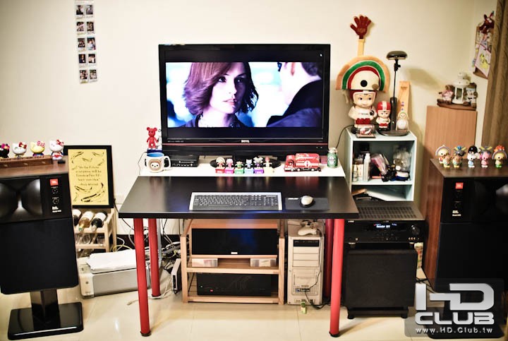

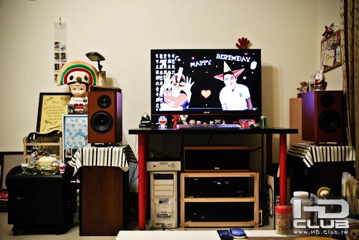

新增照片解說:

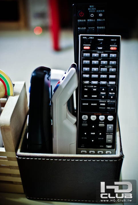

1:就遙控器嘍~小桶子跟裡面的遙控器都沒有特別的地方XD

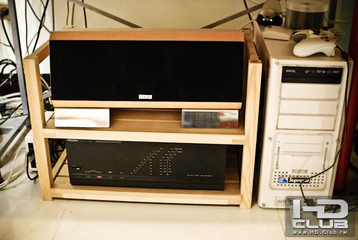

2:器材區全覽~好像也沒特別的...
3:座位區全覽~還是沒特別的...

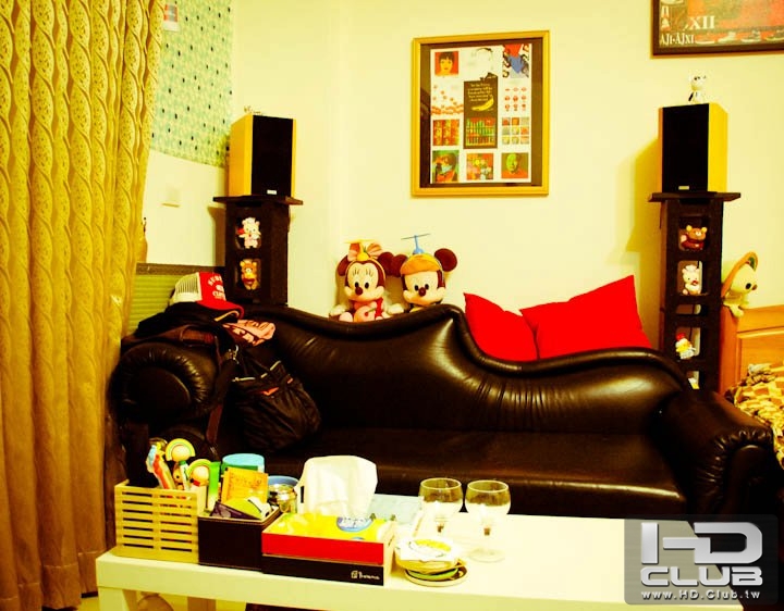

4:此次新增項目之一,假榻榻米*2,朋友來多一點點的時候可以當第一排座位XD

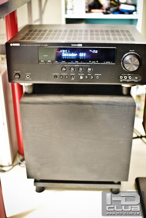

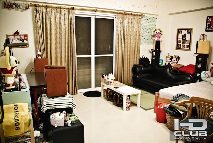

6:新增項目之二&三:重低音&黑金石,因為這棵是往下打的,怕樓下媽媽上來砍我XD
                                  所以在重低音下面多墊了一片黑金石,以及加了四顆工業橡膠和地板
                                  架空,隔絕的效果&重低音本來的效果都還可以啦^^
7:4425寫真照一張

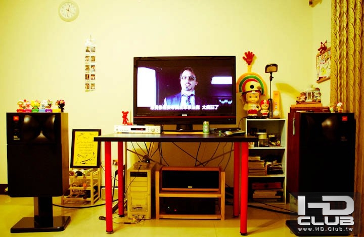

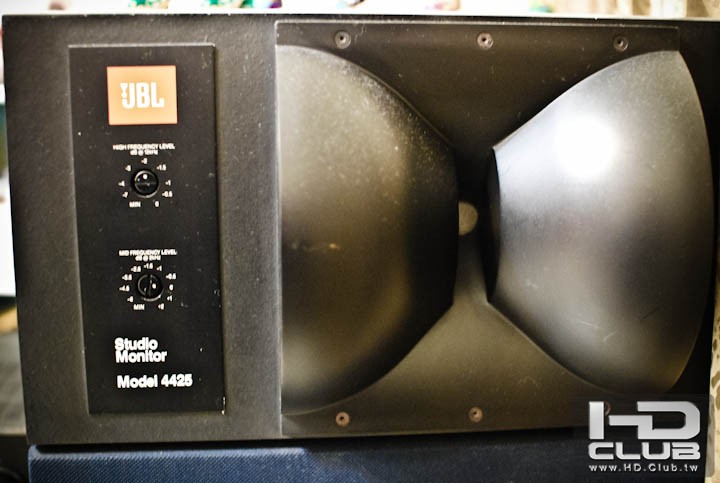

8:前置喇叭&兩聲道後級&電腦照:
   喇叭下面墊的就是我之前說請朋友燒的,本來怕會反光要貼貼紙遮前面,不過實際
   試下來並不會(因為我不是投影機阿~哭哭)

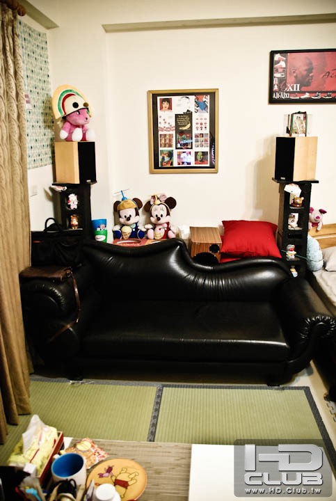

下面附上目前環境的照片
還請各位大大看完之後給小弟一些改善的建議
尤其是喇叭角度&位置&後環繞高度,因為是新手還不太會調整
感謝感謝

中置喇叭朋友幫我割了一對不鏽鋼的架子,已替換工業橡膠

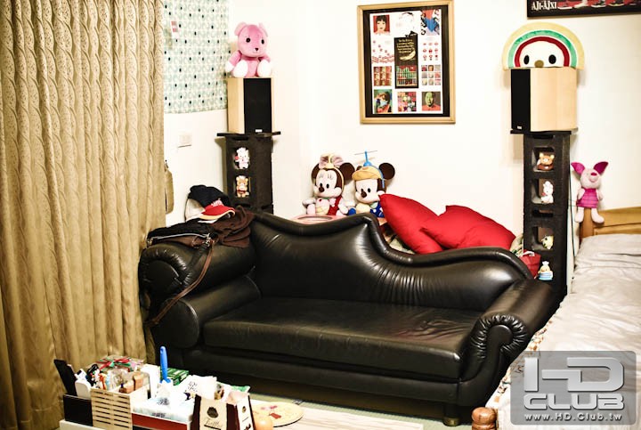

P.S 請問各位大大,沙發後面的後環繞,應該擺怎樣的角度比較好?朝前?朝皇帝位?感謝回答^^

發表於 2010-12-8 01:23:18 | 顯示全部樓層
看到您得主喇叭,又是一陣羨慕,如果可以,螢幕換大一點,這樣爽度不是會更高,呵呵

發表於 2010-12-8 10:02:57 | 顯示全部樓層
A牌能支援3D藍光的顯示卡MSI 6850-1G  , 應該計劃買台3D電視或規劃未來的3D投影機才是阿
發表於 2010-12-8 10:08:51 | 顯示全部樓層
42吋的液晶電視
怎麼感覺起來有點小

發表於 2010-12-8 11:32:35 | 顯示全部樓層
樓主照片的顏色感覺好黃阿,是室內燈光的影響嗎?
您的主喇叭 JBL 4425 不是20幾年的喇叭了嗎?感覺還很新耶,樓主保養的功夫真不錯。
您的電視距離沙發大概有4公尺遠吧,這種距離看42吋的電是應該有點吃力。
電視應該可以換成50吋以上的,搭配上比較不會突兀(感覺電視太小了,主喇叭快比電視大了)。
 樓主| 發表於 2010-12-8 11:44:04 | 顯示全部樓層
電視 ...
angichilk 發表於 2010-12-8 11:32
是我調過照片:">
呵呵~有幫他打蠟
angichilk大好眼力~差不多快4公尺~目前還沒有預算~先頂著用先

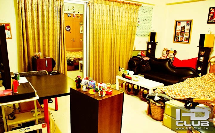

發表於 2010-12-29 11:58:15 | 顯示全部樓層
我也是像你一樣放15度角...
如果能讓後環繞不要靠牆那是最好的...不過大大的好像靠牆了...
發表於 2010-12-29 12:35:30 | 顯示全部樓層

我也是像你一樣放15度角...
pansc 發表於 2010-12-29 11:58
不好意思現在才回><
因為空間及擺位關係,逼不得已只好蠻靠牆的@@
小弟是想說環繞靠牆影響應該比較小,且喇叭跟牆面有角度應該駐波也會小些
目前聽起來是還可以啦^^

劇院不加重低音感覺還是缺了一味
因為之前沒在玩劇院(只有入門兩聲道),傻傻的把家裡的威力登好物便宜賣掉(哭哭)
所以上禮拜開始尋找重低音,因為4425也有12吋中低音
所以尋找的目標是:c/p值高,聲音質感尚可,能補足60hz以下頻段即可
然後在拍賣看到了一顆一元起標符合需求的就買了(還可以順便當擴大機的架子XD)
以及前幾天在其他地方也做了一些變化,晚些再補上照片&文字
等等下班還要去買黑金石來墊重低音
發表於 2011-1-23 09:47:18 | 顯示全部樓層
不好意思現在才回><
目前聽起來是還可以啦^^ ...
hyde0617 發表於 2011-1-10 15:38
hyde0617兄 看了你的劇院其實設置的很不錯啊
該考慮的都考慮了
至於後環繞的角度問題
我也是朝中心15度 往黃帝位的方向
但其實還有另一種 是調往後牆發聲 讓聲音集中於後牆再反射至皇帝位的方式
或許你也可以試試看
我一開始也是沙發靠牆
為了後環效果
硬是將沙發往前喬了半米
效果增加了不少
至於螢幕 呵呵 在HD 大就是王道啊
我在等待2011Q2  的3D 1080p投影機

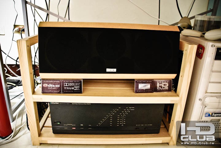

更新電影院大門XD&中置喇叭架貼紙
昨天心血來潮就把JAMIE大分享的音效LOGO和HD.CLUB的圖案印出來做貼紙
成品如照片^^
