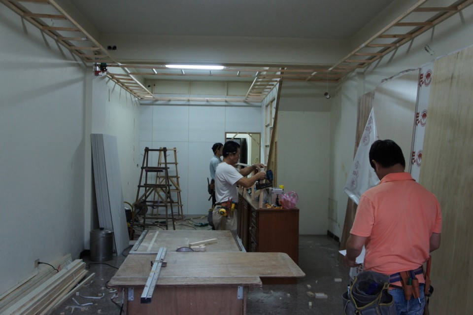

也由於經費並不充足 找了一些木工朋友自己充當
設計師 就搞起來了.....

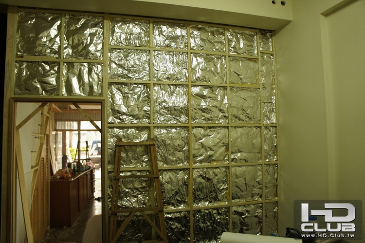

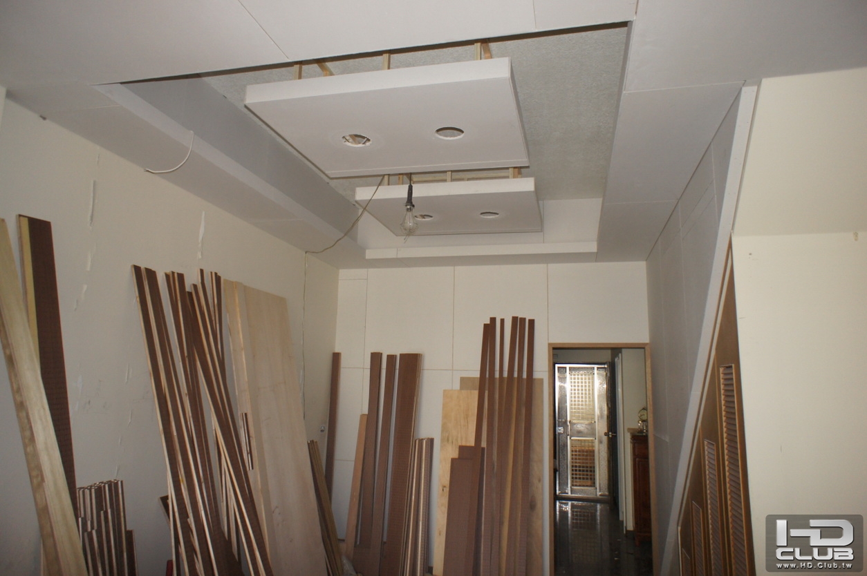

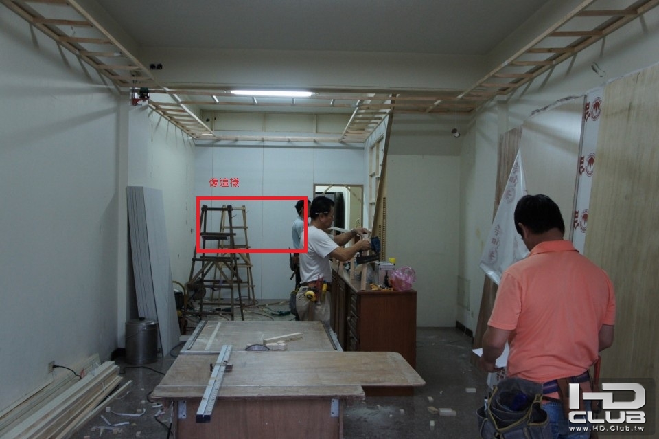

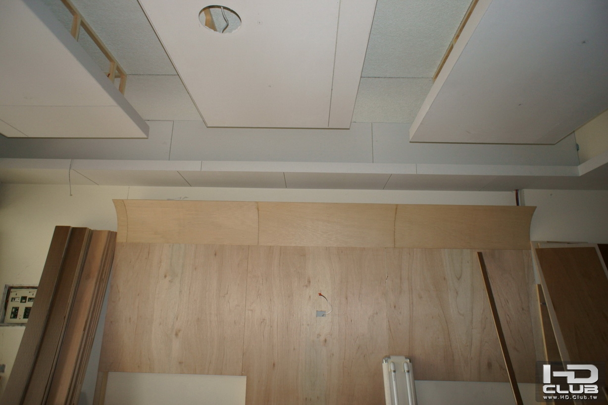

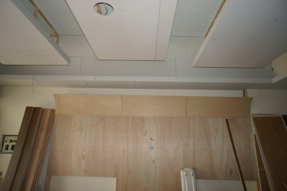

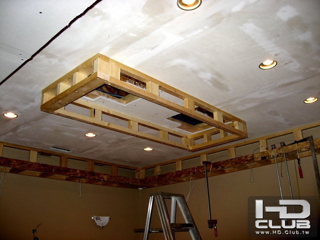

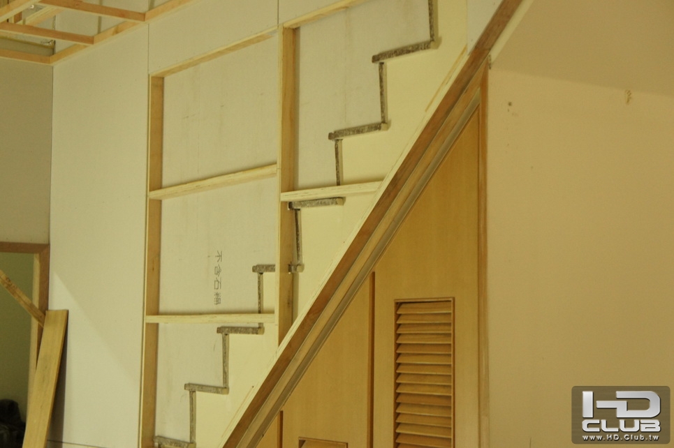

原本天花板示意加入漸層光作層板燈的感覺 跟隔間
加入超癢 隔音綿綿 這種效果好像沒西風大大那種好

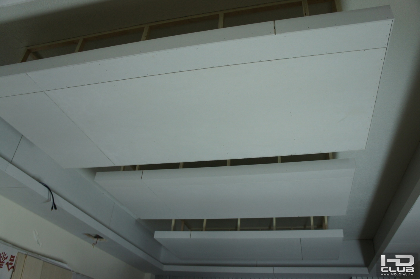

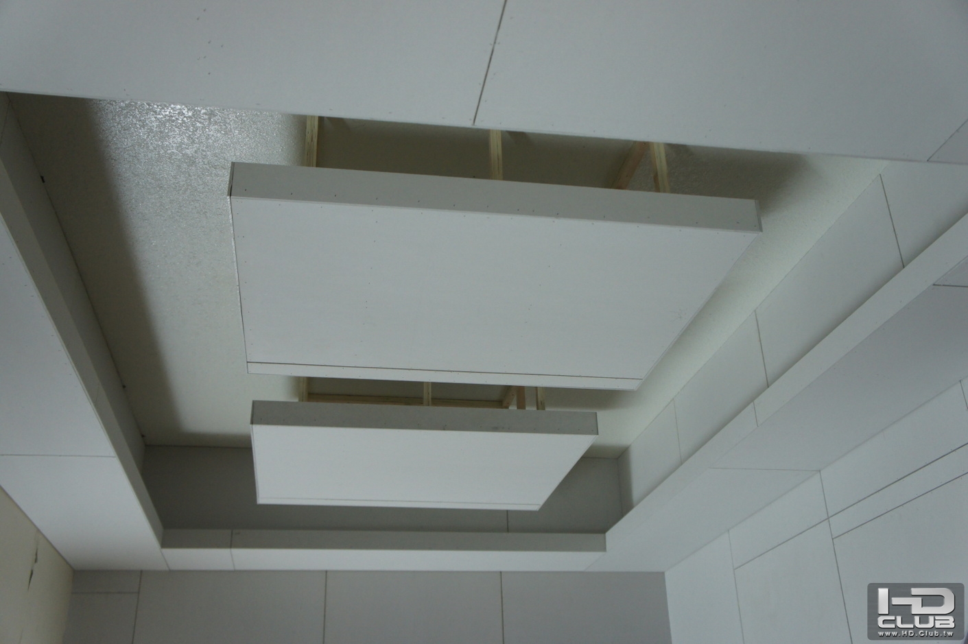

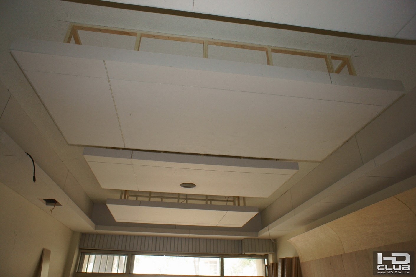

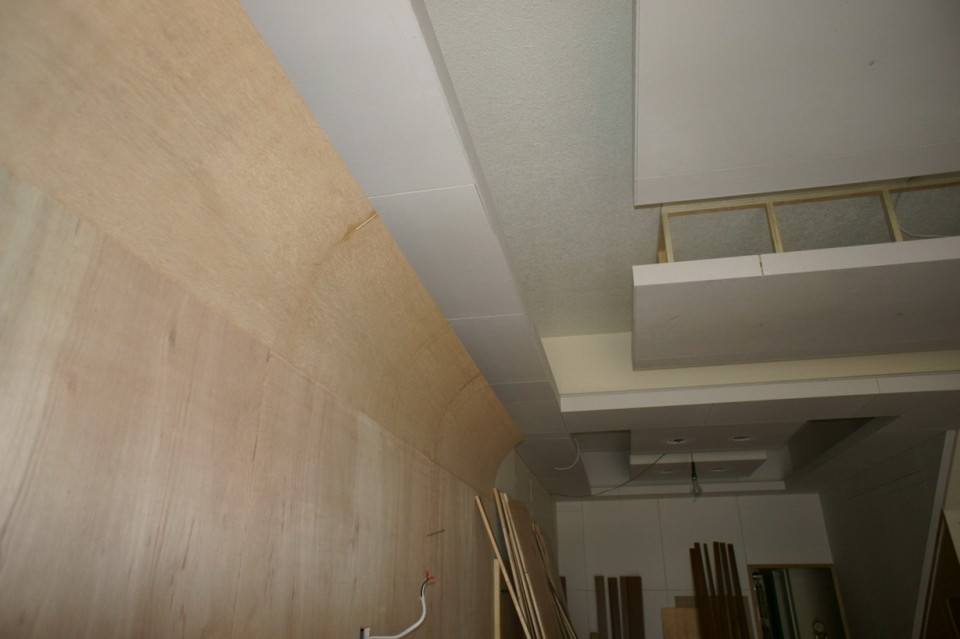

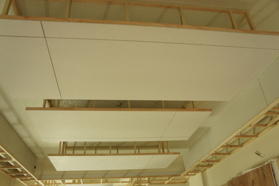

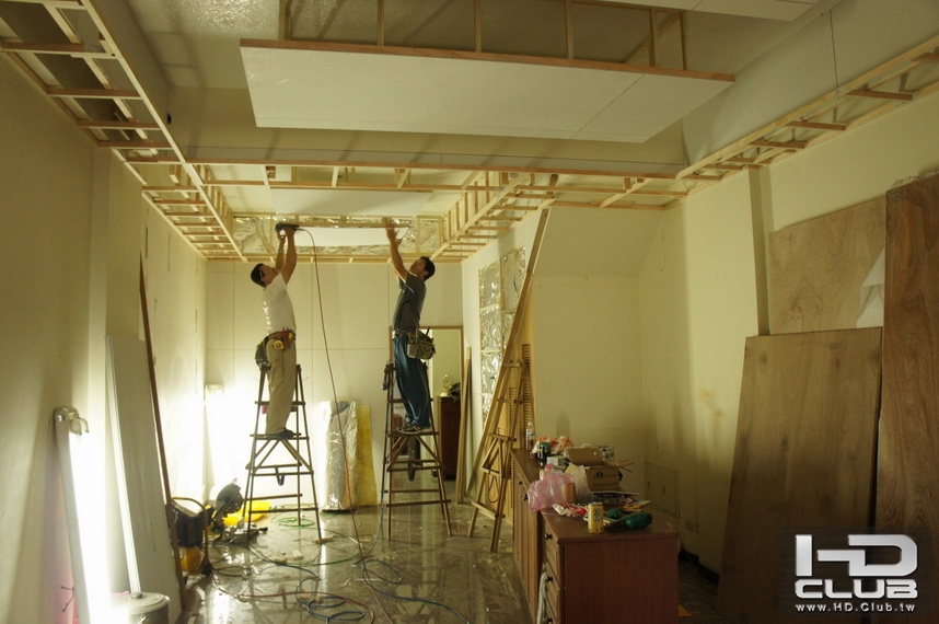

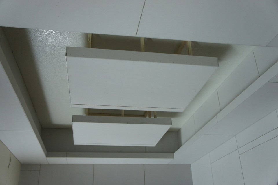

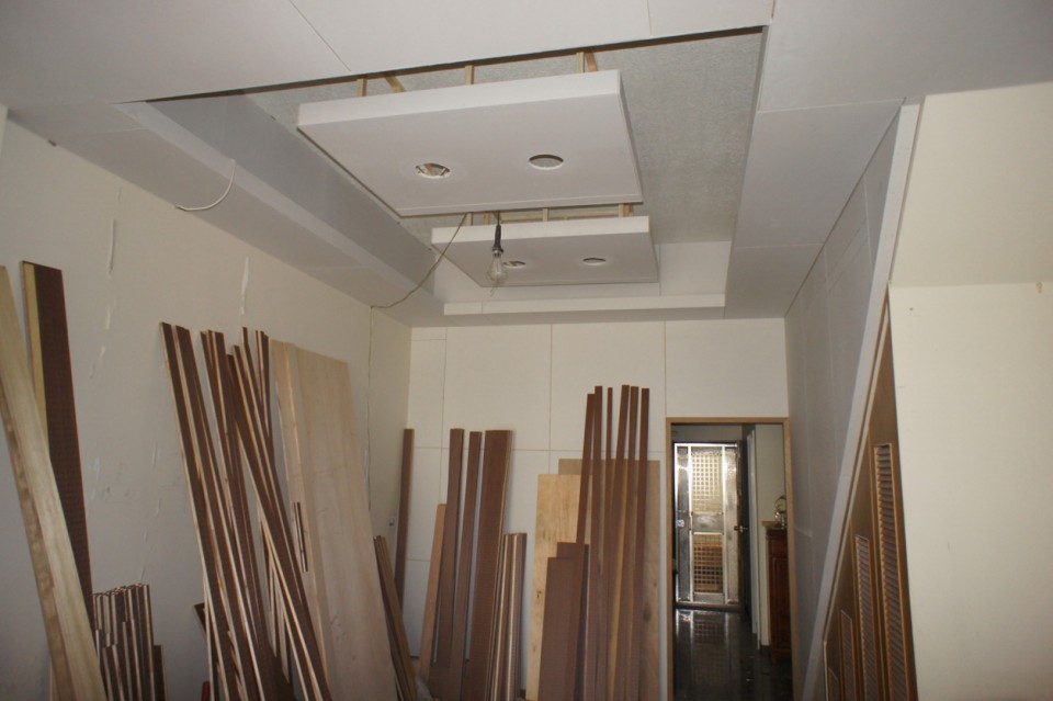

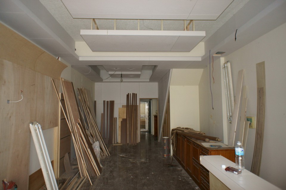

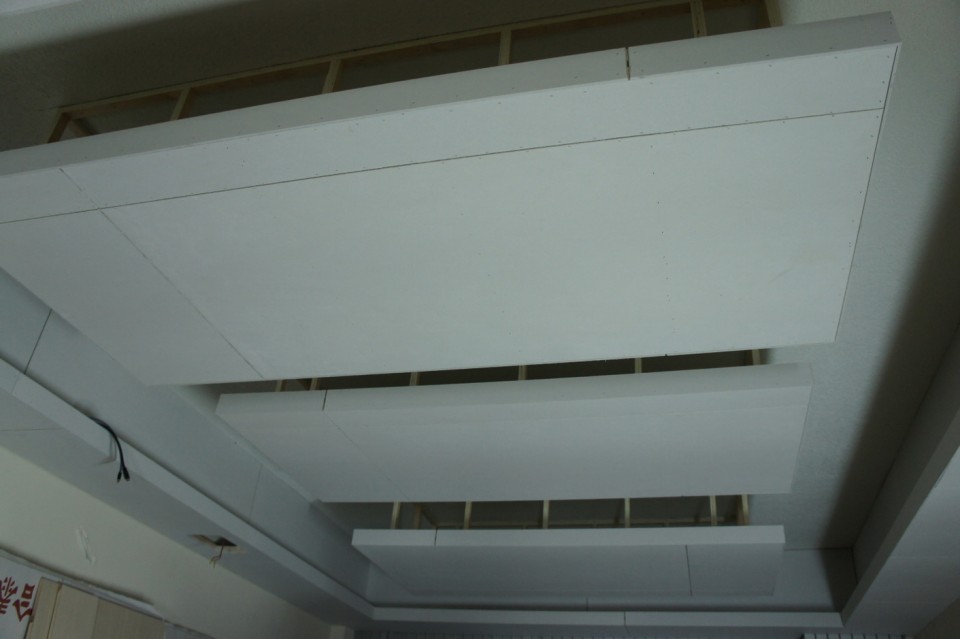

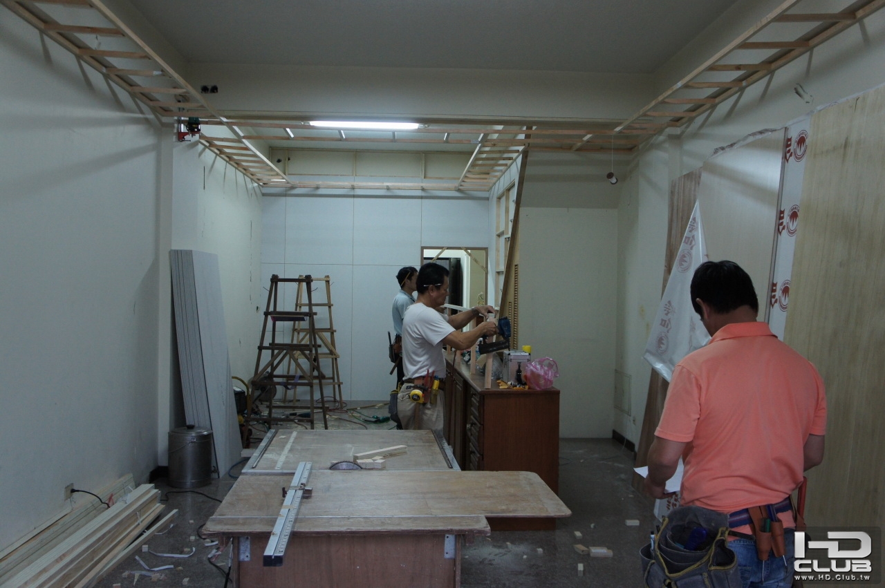

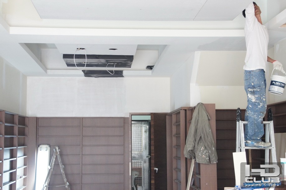

天花板原本師傅說要做一大塊在中間 為了不造成一個大空箱體
交代師傅在視聽區上方規劃成三小塊 後方藍光片展示區上方兩塊

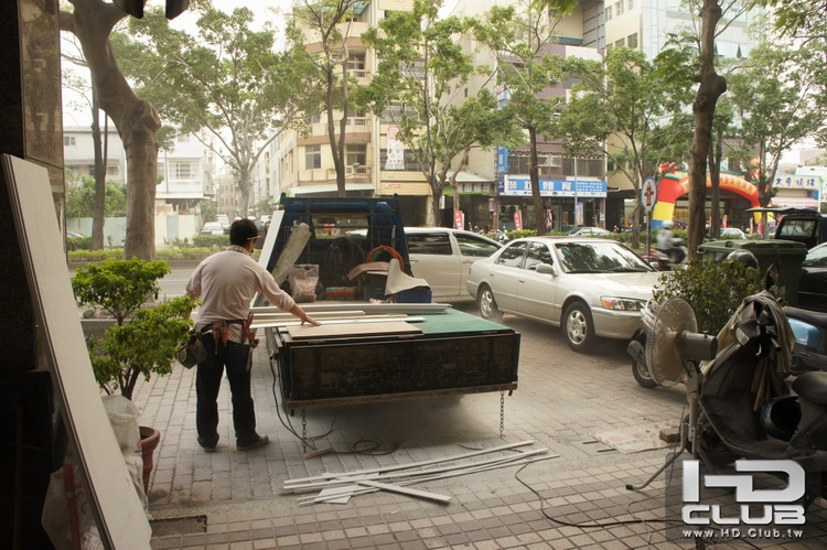

矽酸鈣板最好在戶外裁切 避免整間屋子都是粉塵

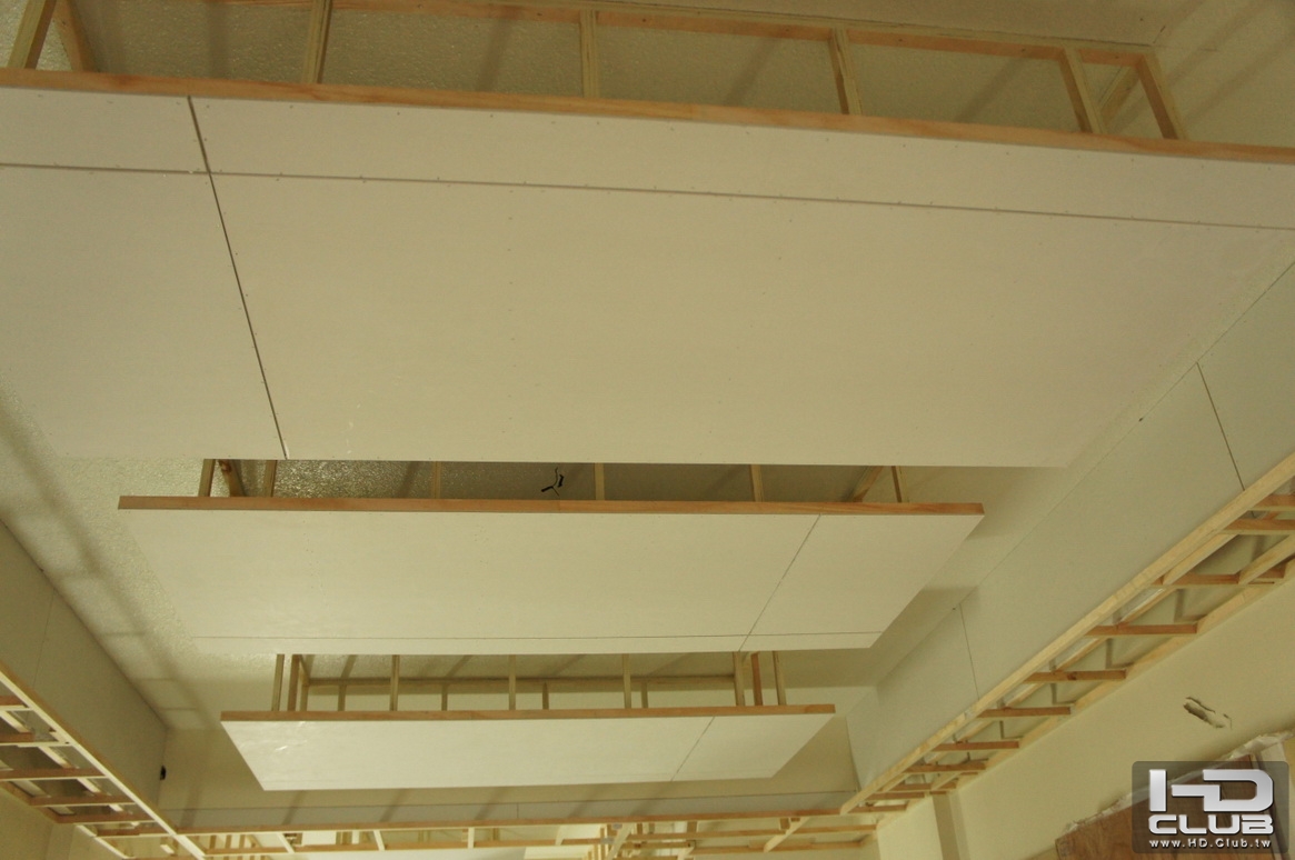

天花板封板
中間部分完成

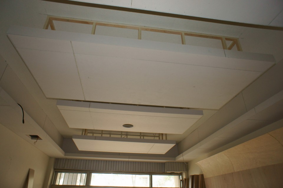

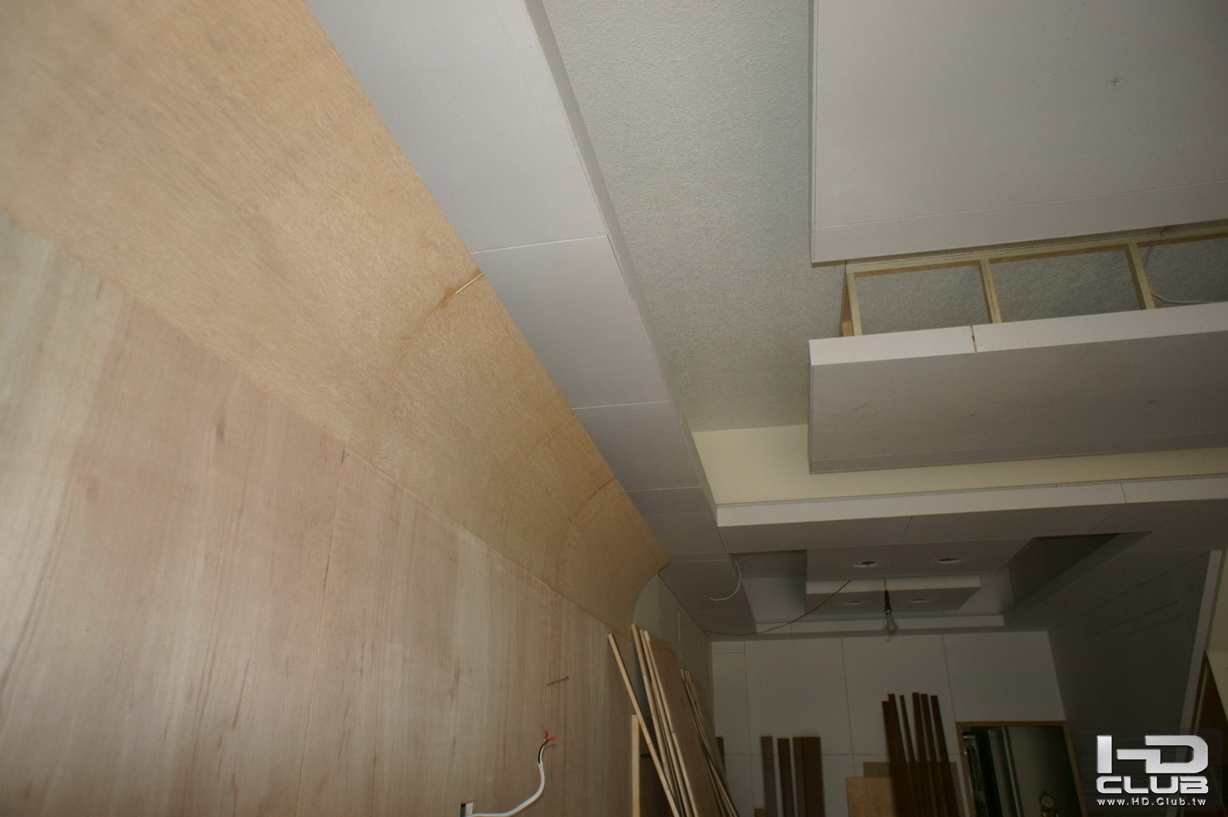

視聽區上方天花板 三塊 中間略凹 有一點層次感
藍光片展示區 上方天花板 兩塊

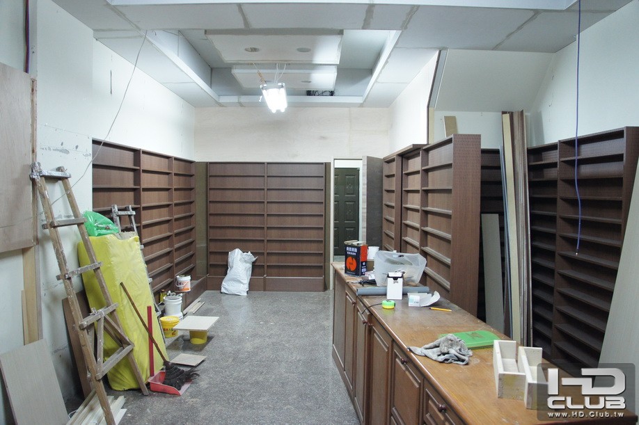

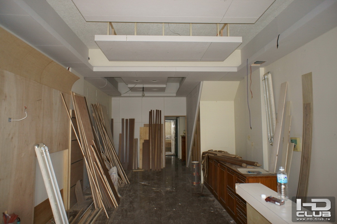

視聽區一覽
門口總覽圖
視聽區兩側挖空打算放擴散板
問題來了 請教各位大大 上方那幾塊天花板 應該要怎樣處理才好
特地請師傅留到最後再做 上來請益一下 ...............

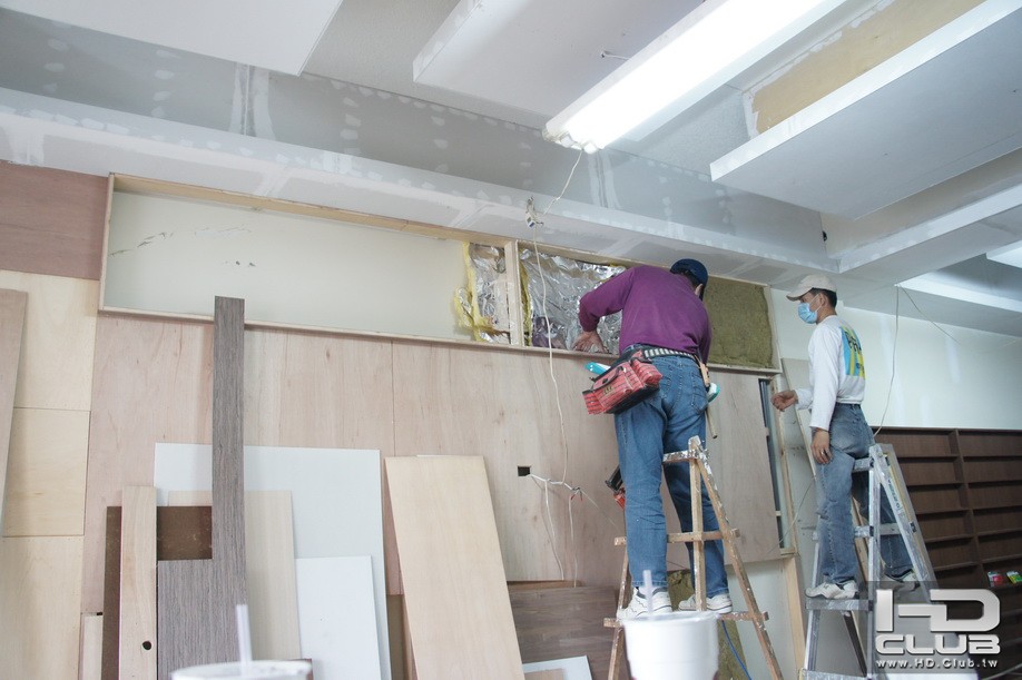

發表於 2010-12-12 02:41:35 | 顯示全部樓層
建議那個隔間 用玻璃隔即可
音響的效果一定有影響但好處大於壞處
這是小弟意見
現在也不用全拆 請木工 開洞就好 坎塊玻璃即可
這樣不會虧太多材料錢 沒多少工
咱們這樣玩 以後開出租店 都得弄間視聽室了 哈哈

 樓主| 發表於 2010-12-12 02:46:23 | 顯示全部樓層
RE: 急急.....跟各位大大請益視聽室裝潢天花板處理
裝潢部分出了一些問題
下星期要開始復工了 能請教各位大大天花板要不要封側板
還是裡面要加入什麼東西比較恰當
發表於 2010-12-12 08:05:24 | 顯示全部樓層
裝潢部分出了一些問題
還是裡面要加入什麼東西比較恰當
nandil 發表於 2010-12-12 02:46
小弟一點都不專業,無法給您建議,但原則上封起來就會變空腔了吧??
看照片的角材似乎不是很"壯",密度似乎也可再加強,可能要補強角材這些比較好,
不知進度上還來不來得及補強,但只要重低音不要開太強也就沒什事吧..

 樓主| 發表於 2010-12-12 08:18:57 | 顯示全部樓層
這一點我有注意到了 參考到一些圖片 出自哪裡忘記了 好像是一位大大的部落格
天花板的角才馬上補強 目前所想的到是 封正面看到的部分 面牆的兩側就不封了

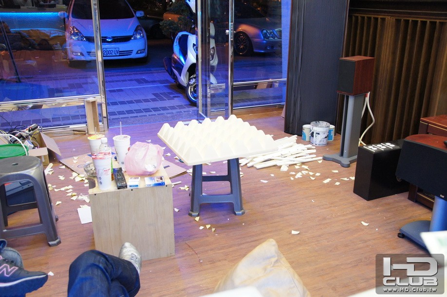

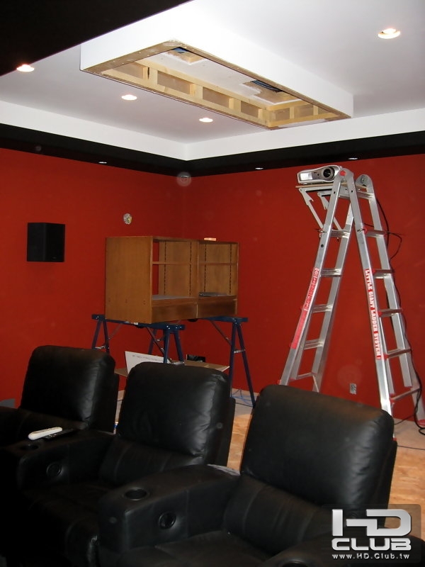

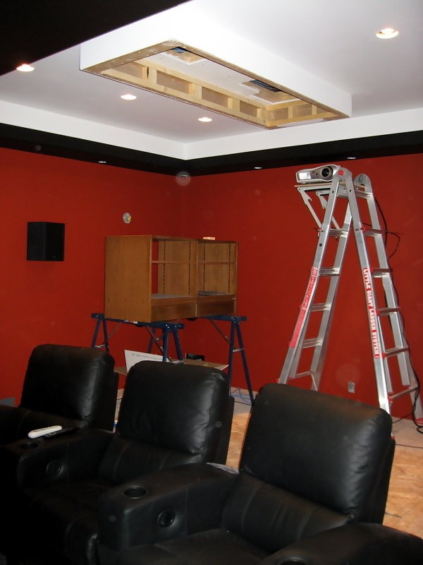

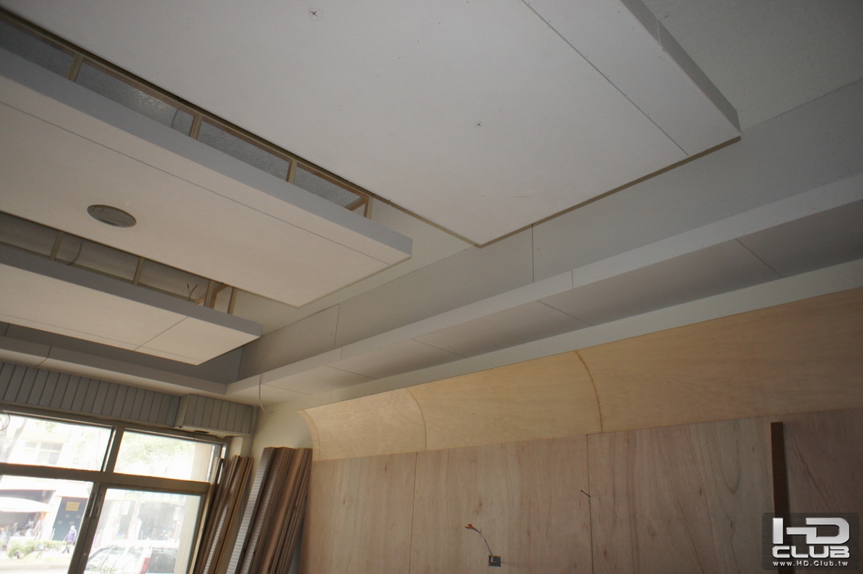

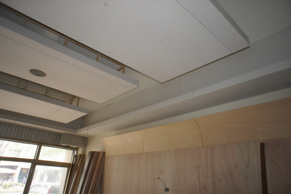

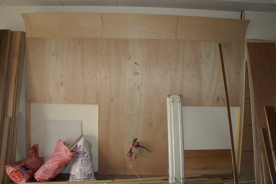

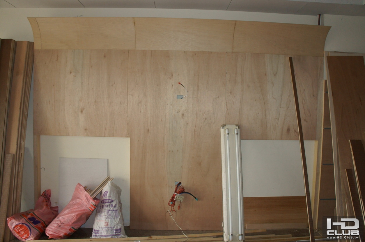

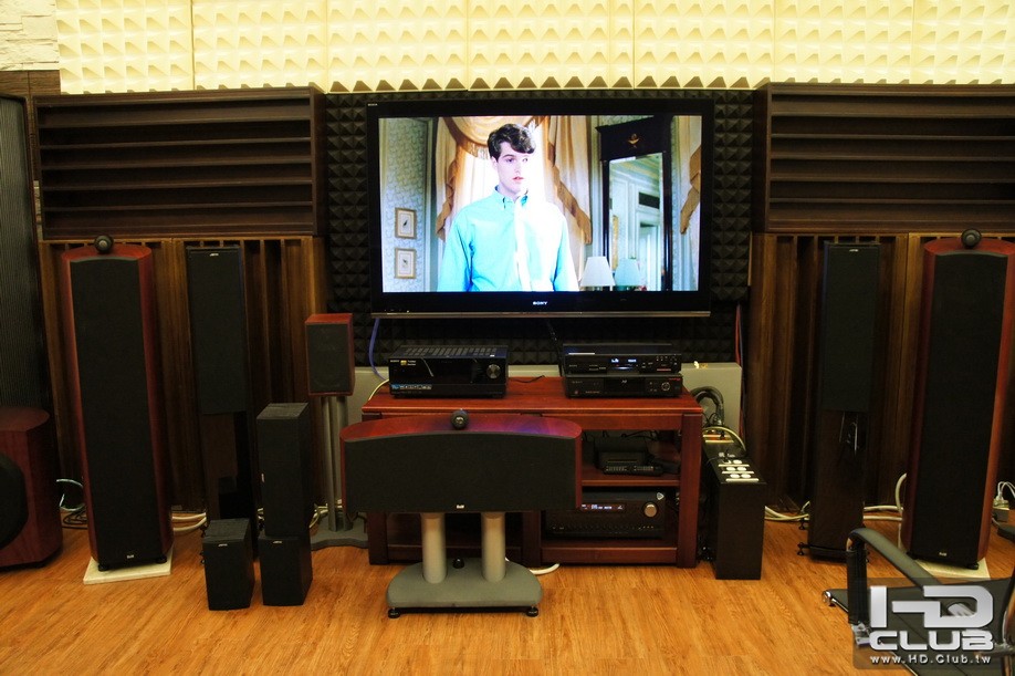

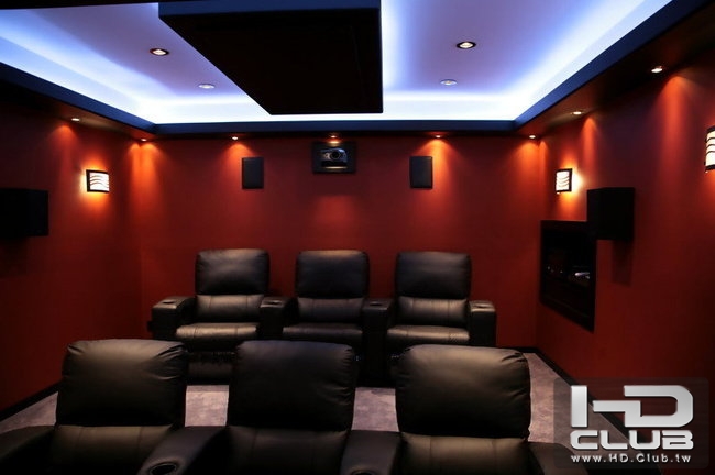

 樓主| 發表於 2010-12-12 08:21:44 | 顯示全部樓層
本文章最後由 nandil 於 2010-12-12 08:28 編輯
真是一大敗筆 =.= 每次都火燒屁股才來做功課 求救.....
也因為這樣逼自己學到更多的部分 這些圖好像也沒有註明出處
如有侵犯到請多包涵  以下是完成品
僅提供給大家日後視聽室裝潢上的靈感
圖主如有覺得不適請告知小弟...
發表於 2010-12-13 02:00:08 | 顯示全部樓層
上面是一定要封的 留著不封 通常就是另有考量
還有還在選擇材質 你可以選擇封 鋁 洞洞版 裡頭在擺個光源
也是很漂亮 不過鋁 洞洞版 好貴 不建議

發表於 2010-12-13 09:26:11 | 顯示全部樓層
[ 室內隔音建築與聲學 ],陳榮貴譯。
這種視聽室需要空腔當"低頻陷阱",來把低頻消除。
不過低頻陷阱是設計過的。
參與人數 1精幣 +10 收起 理由

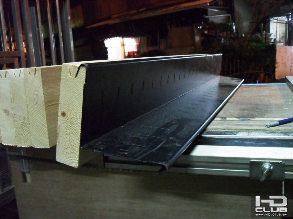

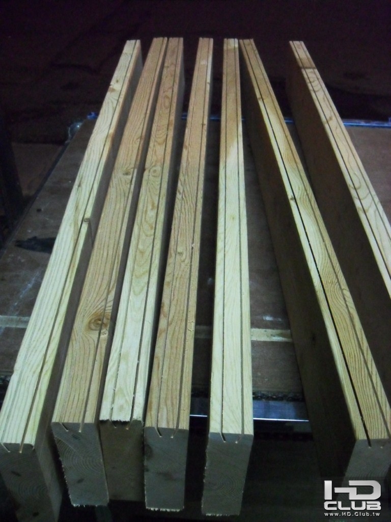

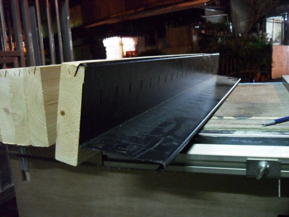

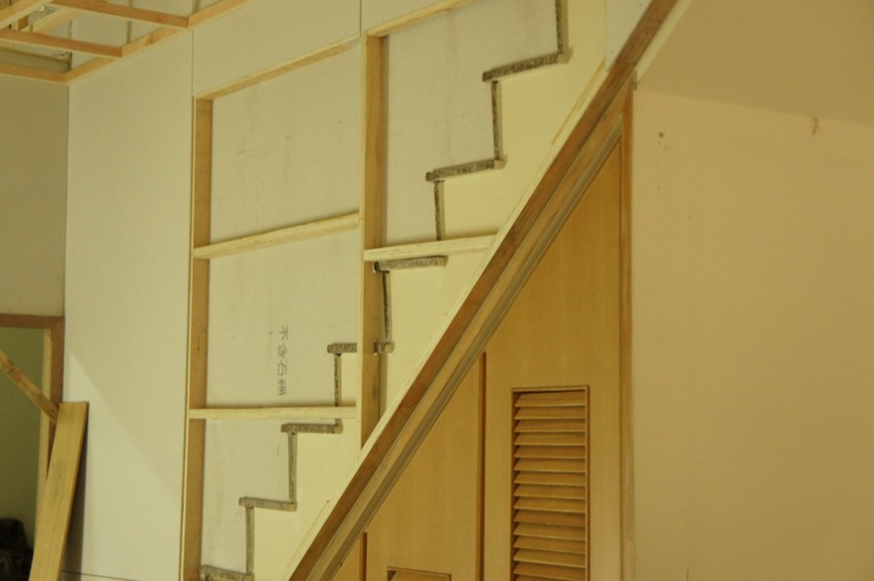

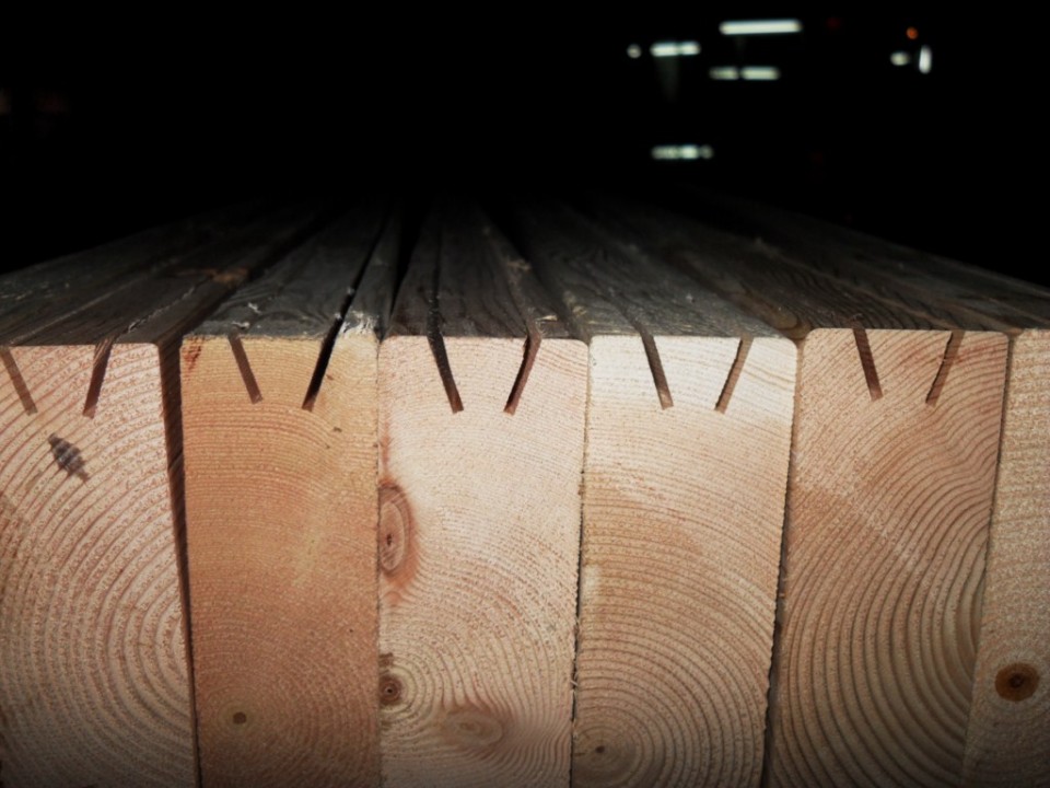

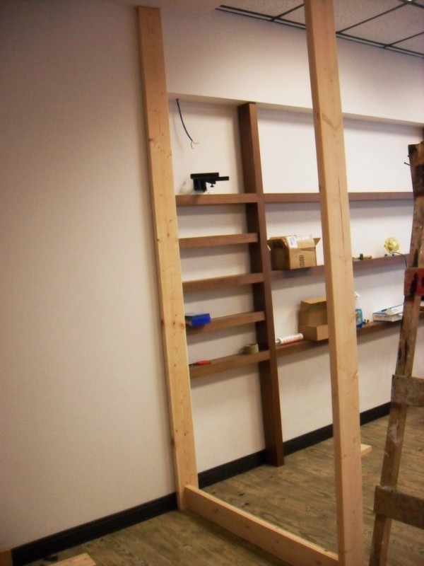

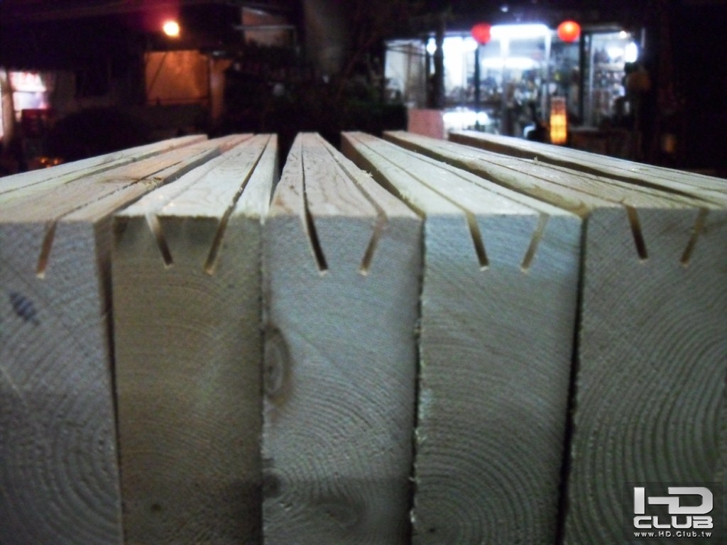

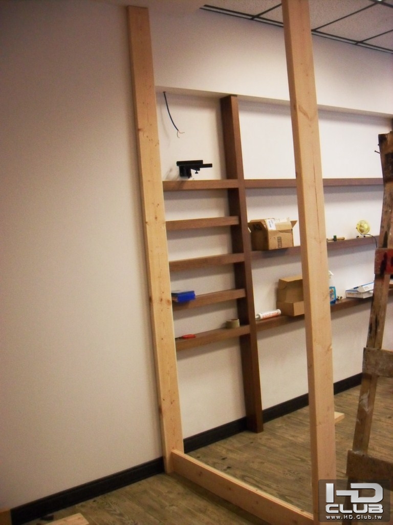

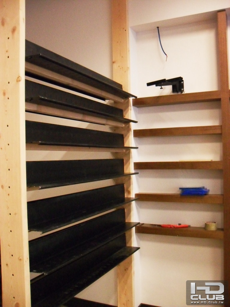

發表於 2010-12-17 16:32:37 | 顯示全部樓層

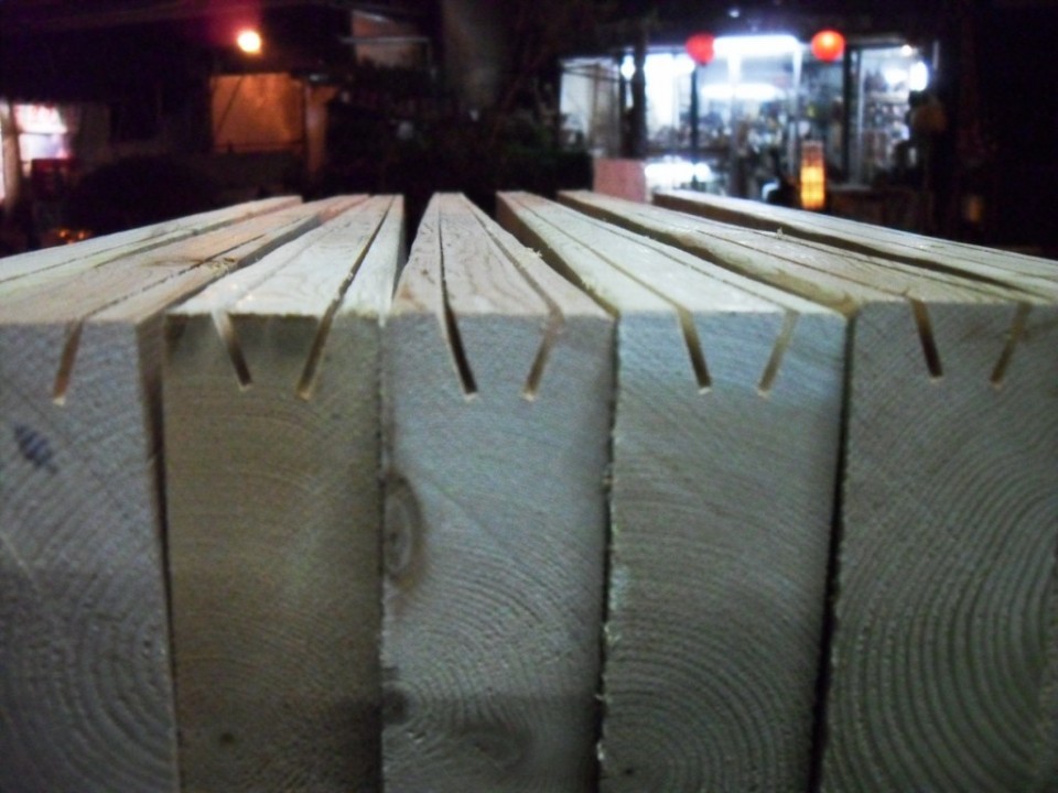

現在這陳列架 有夠貴的
小弟我去問 要價6500
買不起 只好又diy了 全diy 會更便宜
但是沒木料了僅用剩餘木料 做出來的
參考看看

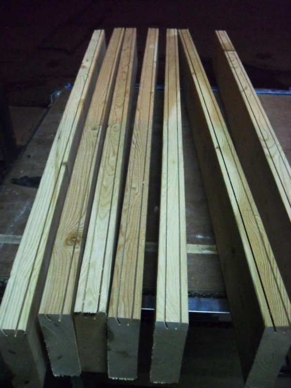

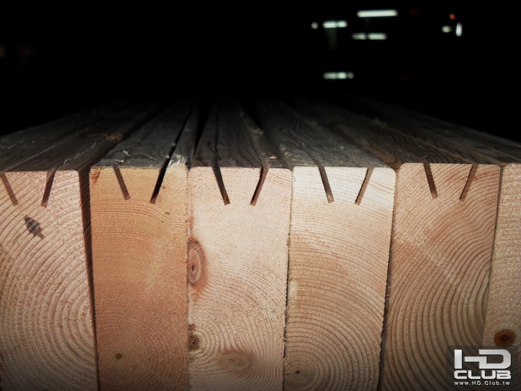

10尺 花旗松 剩5支
留2支 當立柱 其餘裁切成4尺
嘿嘿 這個角度 小弟不會裁 打電話勞師傅 來幫我弄:">
不過師傅對我讚賞 有加 這小子真厲害  這也能想出來 哈哈
小弟平時喜歡亂逛 因為給我逛到這一塊 我才有這個點子啦
開那溝巢的作用在此
這樣很清楚明白 知道我要幹啥了吧

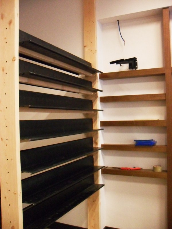

用木頭做 好處多 風水問題 好像也有顧到
可以檔一下 不會有啥穿堂煞的問題
這是後來朋友跟我講的
直接上成品了
不過這鐵片 還真貴 要價300 我給他殺到250
2手品 還要這麼貴>"<
理由是 以前 原物價沒這麼貴
大大參考一下 這樣弄起來 大概材料4500^^

發表於 2010-12-31 19:01:40 | 顯示全部樓層
圖片因該是出至我的部落格
5# nandil
 樓主| 發表於 2011-1-2 05:54:41 | 顯示全部樓層
不好意思  JAMIE 大大轉載到你的圖片 請PM給我你的網址讓我更改出處

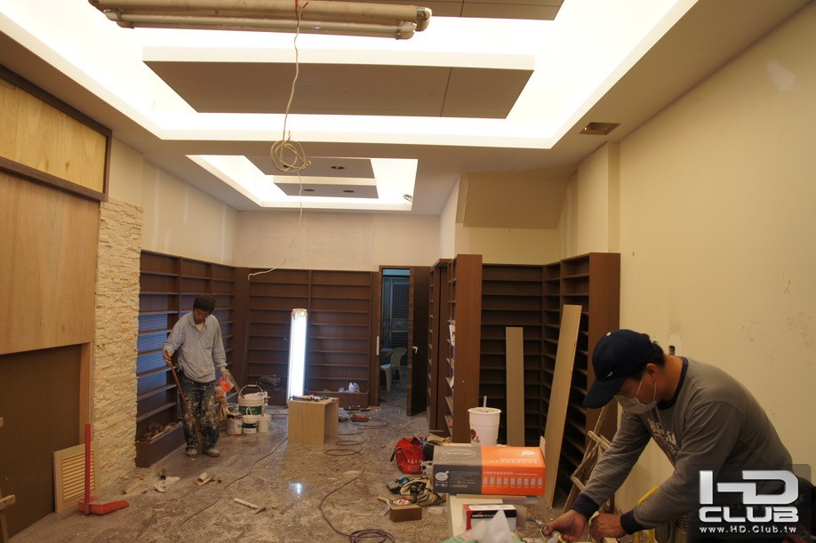

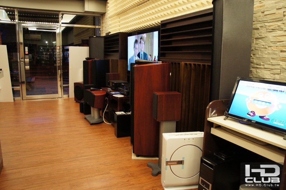

 樓主| 發表於 2011-1-22 05:37:39 | 顯示全部樓層
感謝各位大大提供小弟意見 目前已經完工 歡迎大家來台南參觀指教
