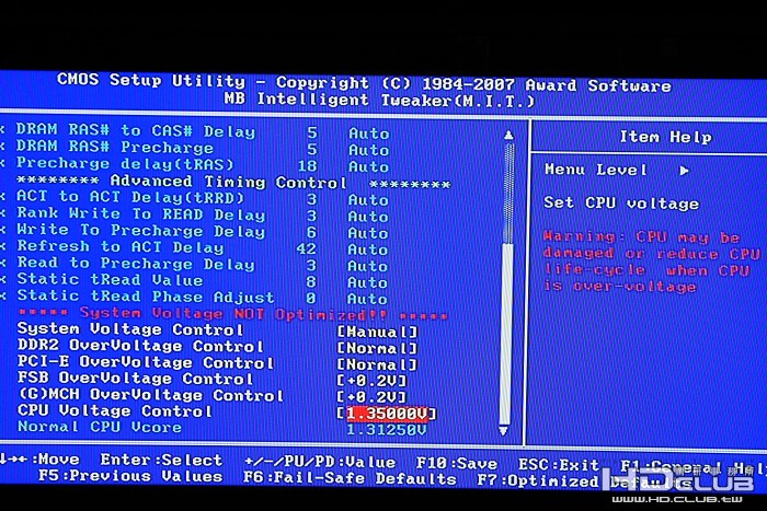

第一張圖 是BIOS的設定畫面
我CPU外頻調到350
所以是350*8=2.8GHz
RAM由於沒有適合的倍率所以調成2X 就是700
PCI-E強制100
對FSB跟MCH都有小加電壓 CPU也有調成1.35V 預設是1.3125V

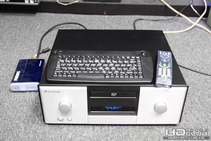

左邊的是外接式E-SATA 500G硬碟
機殼正上方的是RF的鍵盤加軌跡球+MCE遙控器

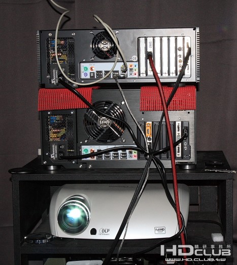

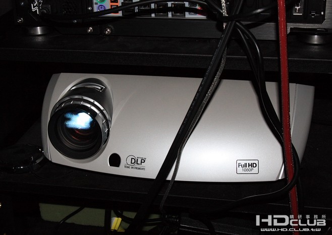

後來接來測試的平台用的投影機是最廉價的FULL HD投影機
OPTOMA HD 803

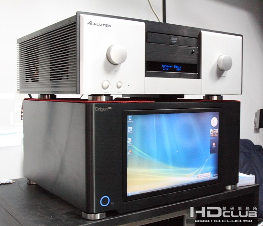

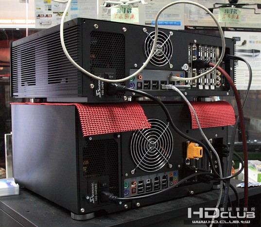

疊在一起的兩台HTPC
正面再來一張

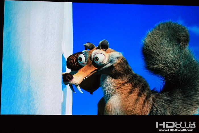

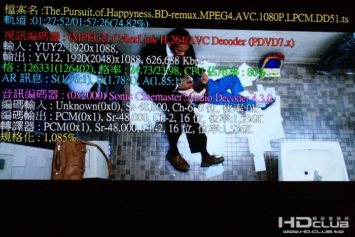

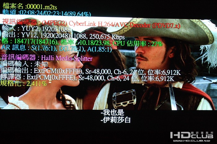

一開始用KMP播放
畫面感覺都很順
但是感覺聲音有點頓
雖然都跟的上
就是偶而會頓一下的感覺

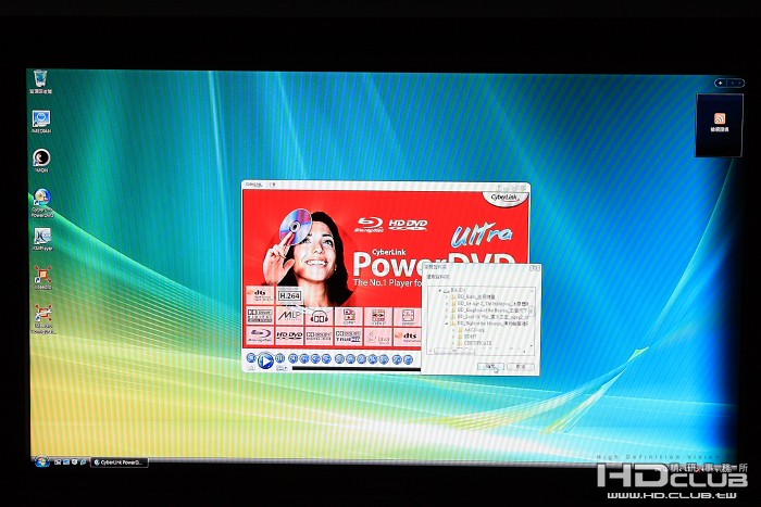

所以改用POWER DVD測試

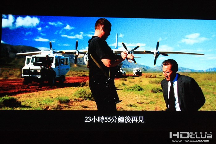

用電視拍出來的畫面真差
不過用POWER DVD播放就都很順暢
所以我猜想是CODE設定上的問題
於是我決定再重新設定不同的CODE下去做設定
結果就發現都可以撥的很順暢了

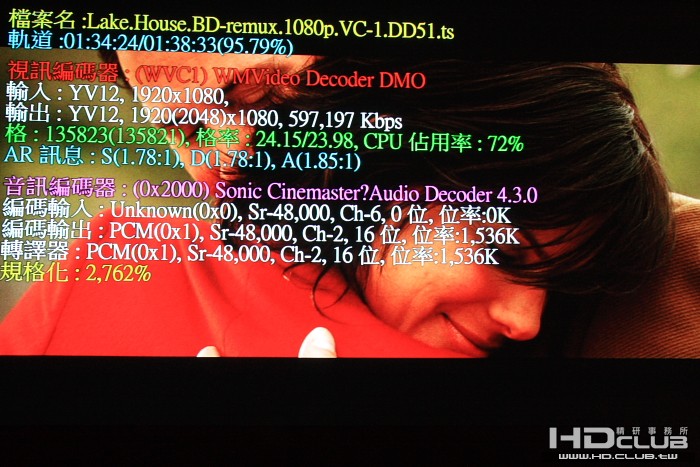

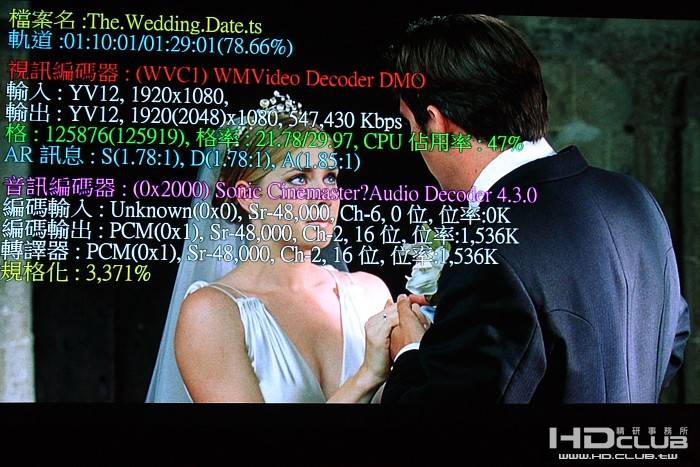

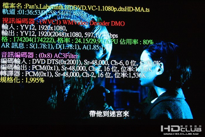

用KMP播放發現CPU的LOADING都會落在20%~100%

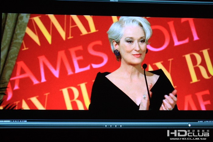

也有播放幾部不同的影片
包括BD跟HD DVD都有測試過
也都有不同的音效模式

發表於 2008-3-2 09:51:11 | 顯示全部樓層

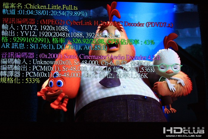

圖中用kmp撥放器調用powerdvd的cyberlink h.264解碼並未開啟硬解 , 另外vc-1調用wmvideo好像也是....正常來看如果有開啟顯卡硬解, 應該在輸出端會顯示dxva才對吧....
如果要靠cpu軟解h.264應該用coreavc比較好,畫質也比cyberlink硬解漂亮

指導不敢當 ...這裡的前輩多半喜歡用cpu軟解H.264...原因如下
http://www.hd.club.tw/thread-2717-1-1.html
而H.264軟解最有效率的解碼器是coreavc1.6.5.0版 , 小弟印像中在本站的軟硬體工具庫可以找到 ....
http://www.hd.club.tw/thread-5853-1-2.html
至於KMP的設置在本站某一篇有相關的教學 ..一時找不到了...請多爬文
目前我認為最難搞的H.264片子為思路BD-REMUX版的世界自然遺產..有機會的話試一下吧 , 我的939 0P170也是更新了coreavc1.6.5.0才勉強可應付..
