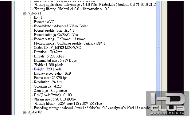

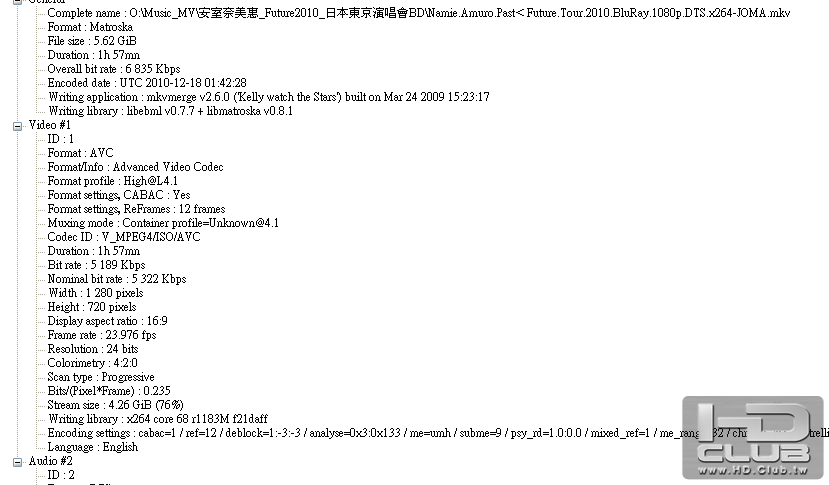

請教各位網大們:家中的播放機是  hd300A ,用hdmi將訊號送至擴大機內。但是最近抓了二個 mkv檔。但是其中一個只有聲音沒有影像,請問網大們該如何 解決??
此檔有聲音沒有影像

此檔案影音皆沒有問題
此檔案影音皆沒有問題

我在猜.會不會這2部影片是使用比較新版本的MKV下去壓縮的
您要不要試試看.用舊版的MKV去過水一次

用舊版的MKV去過水一次
我用MKV 3.3.0以前的版本過水後
幾乎所有的MKV都可以了

發表於 2011-1-8 06:13:29 | 顯示全部樓層
請用mkvtoolnix 3.4以前的版本
應該可以解決你的問題
發表於 2011-1-8 09:38:47 | 顯示全部樓層
7# gunbade
過水即可
用 mkvmerge GUI 此軟體
選取檔案後下方之額外選項中壓縮方式選無再執行即可完成過水
