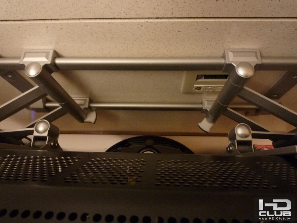

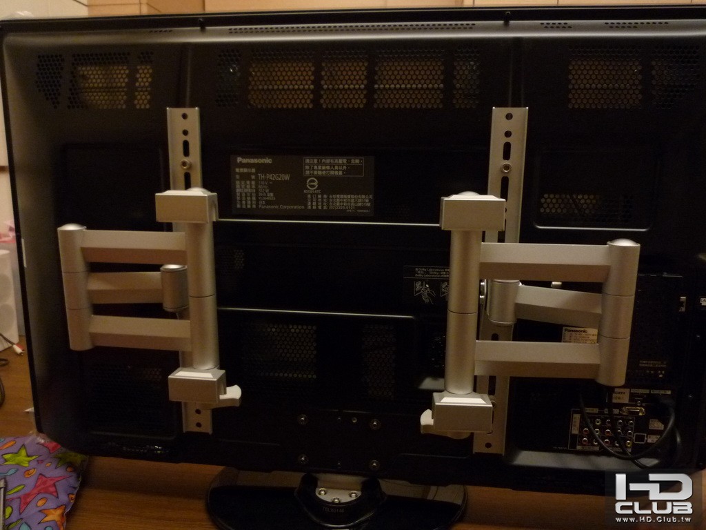

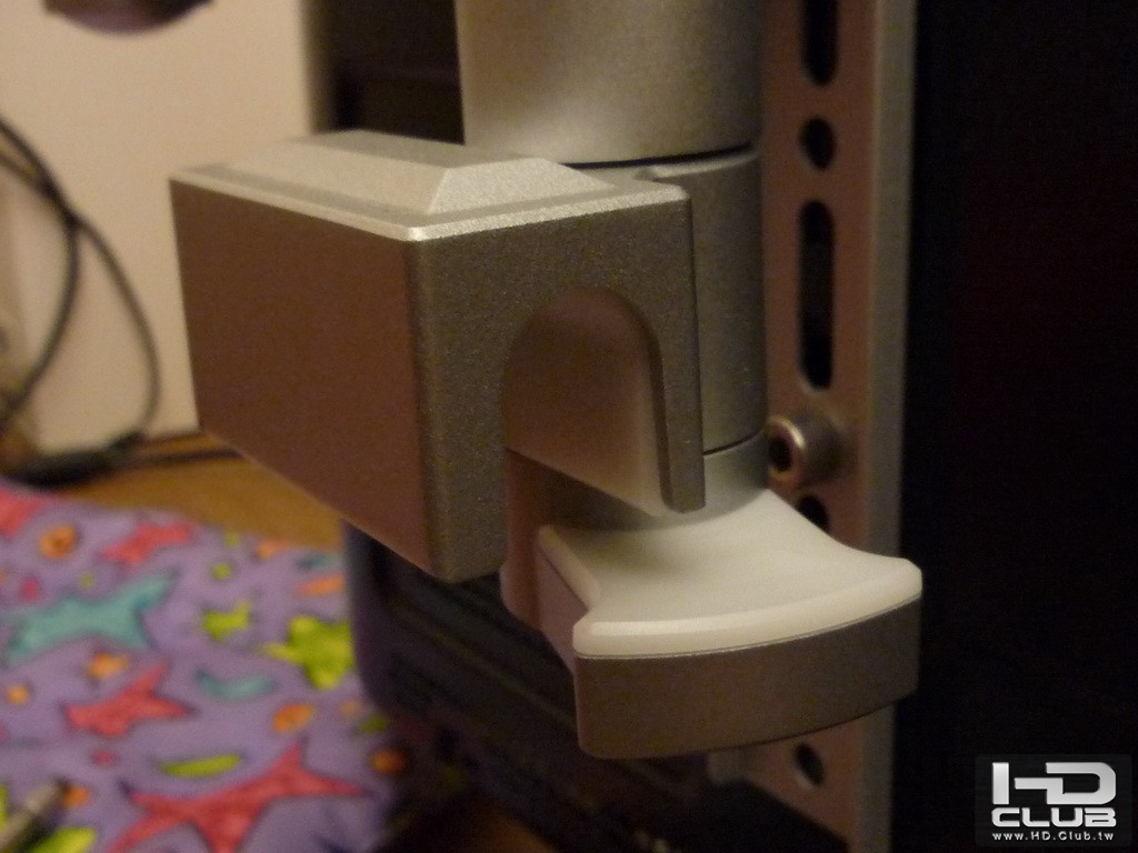

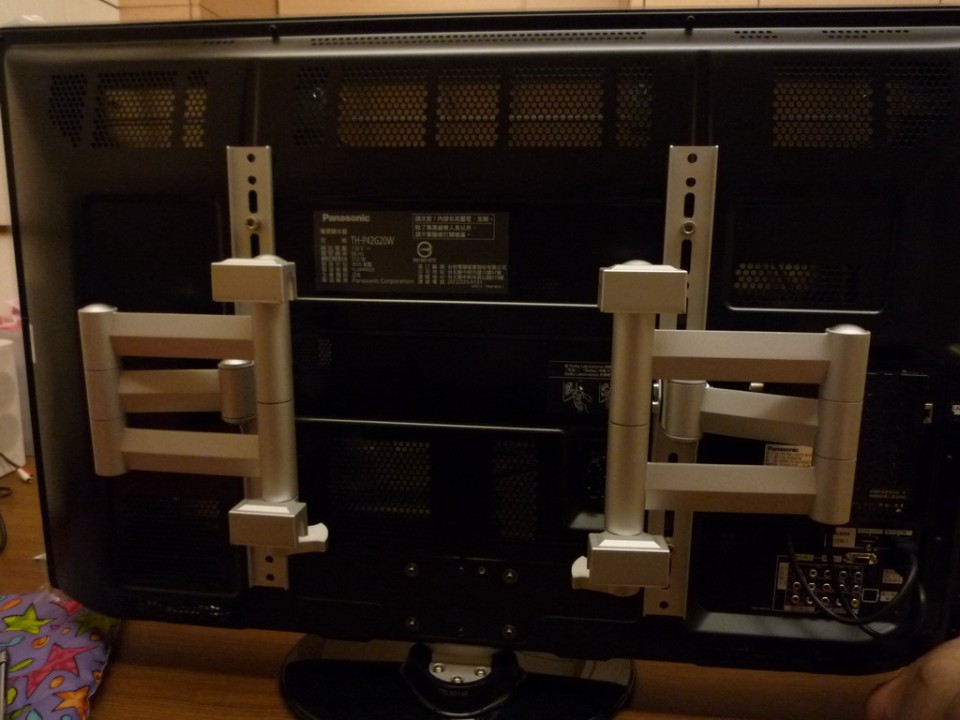

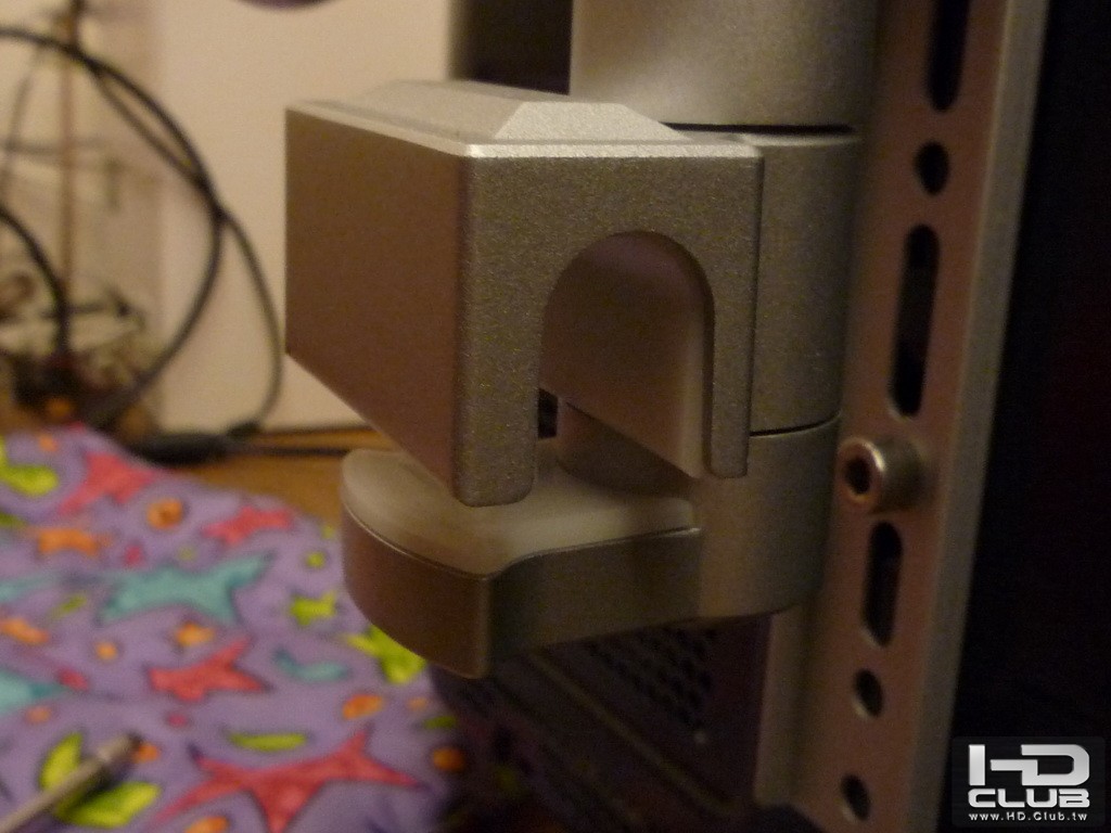

1.快拆式,關節可拆卸下來先鎖在電視背面

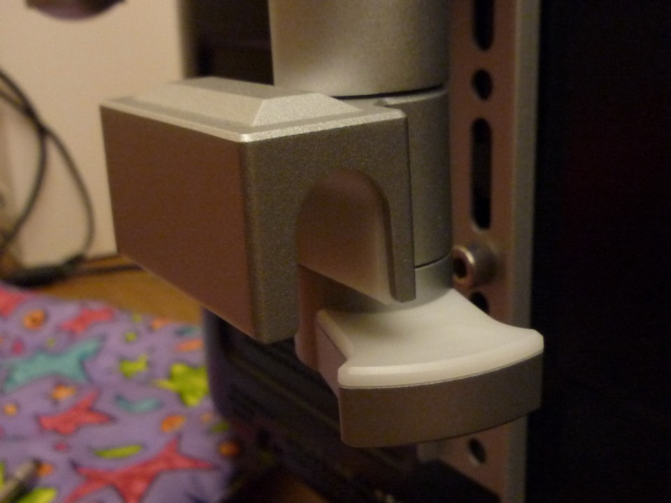

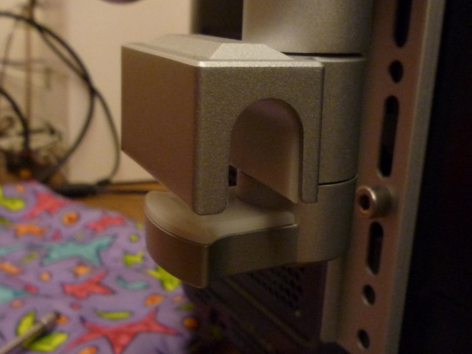

2.快拆處示意

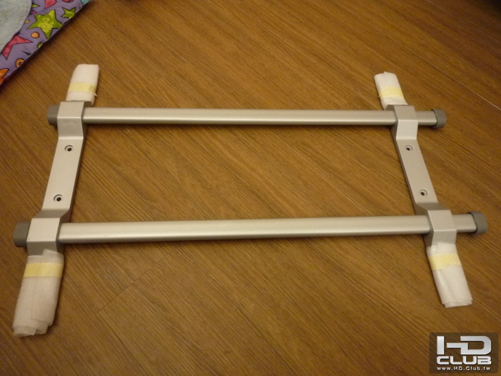

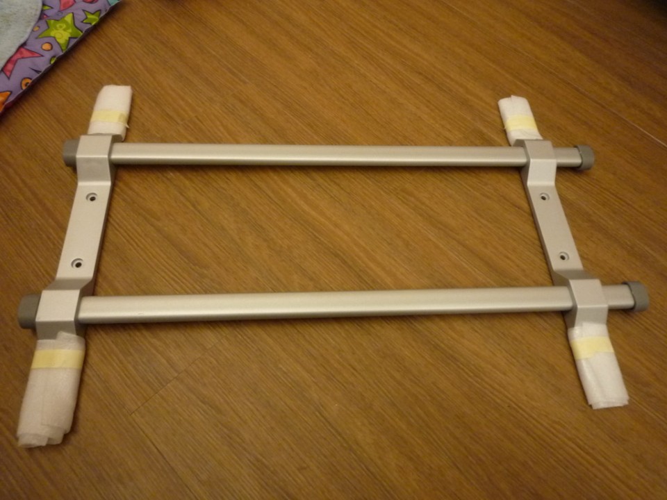

3.壁掛部份

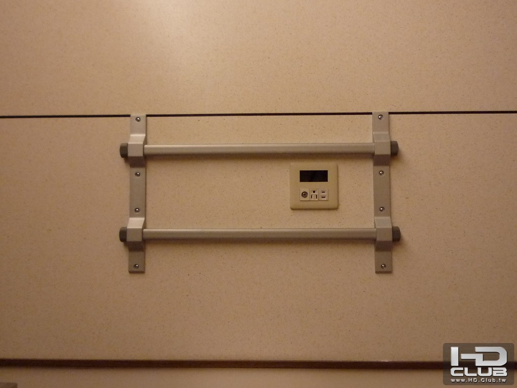

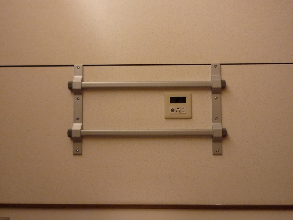

4.

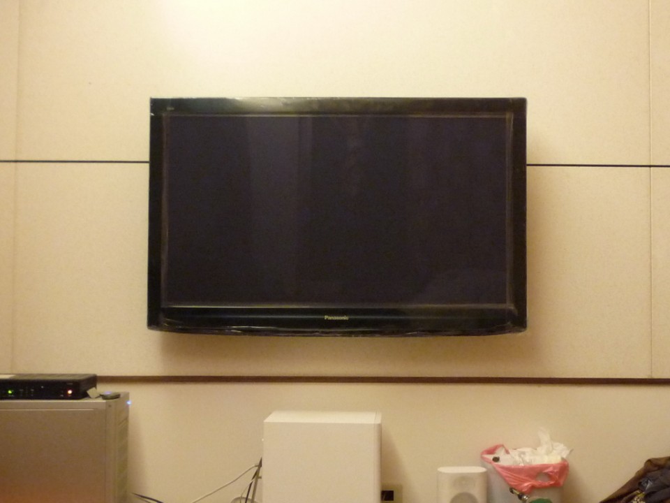

因為牆面的線條已經有先抓過水平,所以壁掛要量尺寸輕鬆很多
壁掛架寬約65cm,高40cm

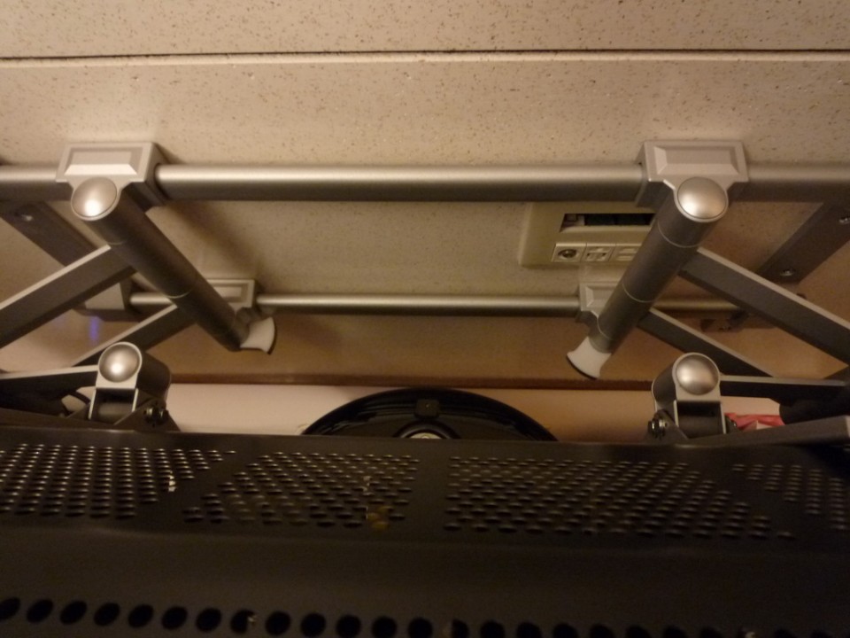

5.將電視以及關節扣到壁掛架上
6.將關節底部的快拆關上,開始調整關節與壁掛架適當的位置

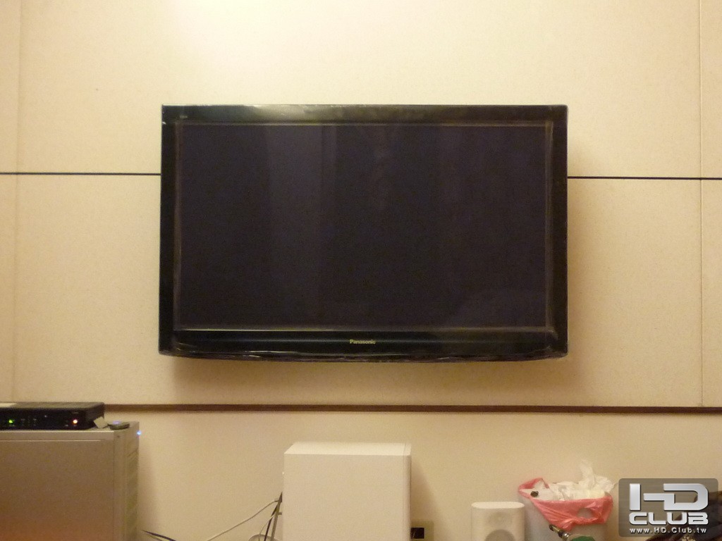

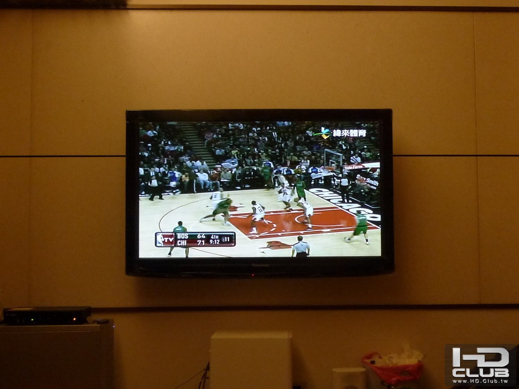

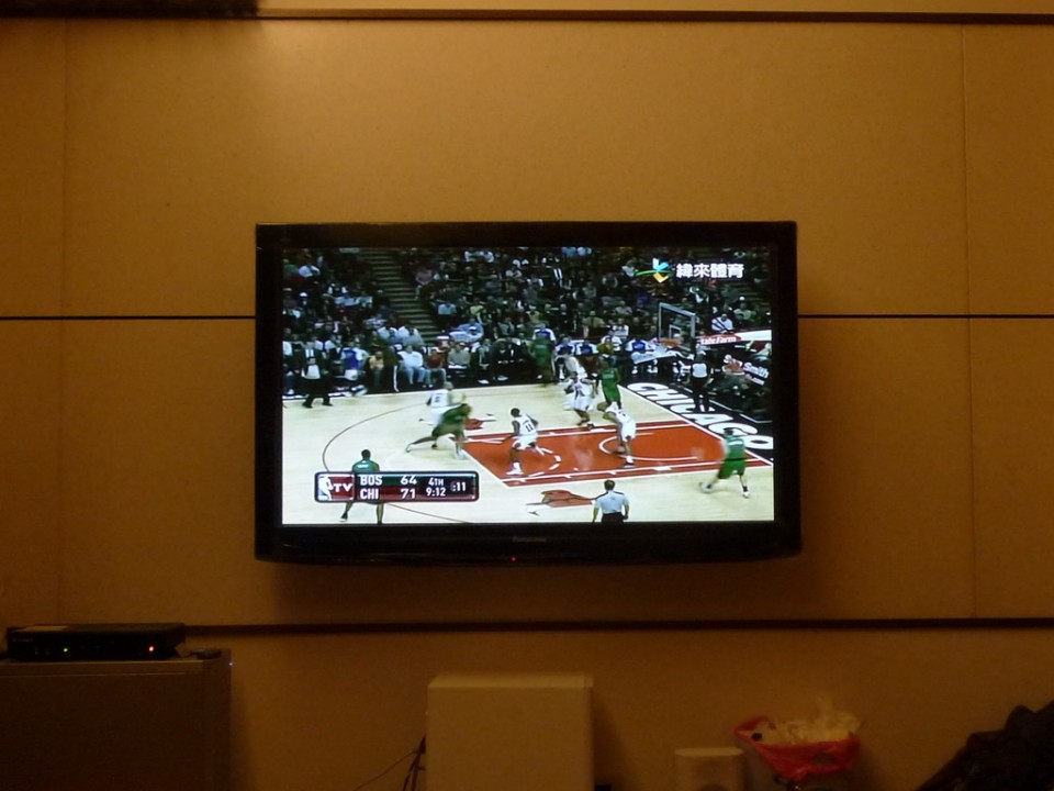

7.搞定啦
繼續看球賽
後記,才剛裝完,所以也不知道要發表些啥心得
反正重點就是價錢漂亮,功能又符合我的需求
唯一的缺點就是電視拉出來架子會微微彎曲
但是都在可接受範圍內
有需要的人可以參考看看

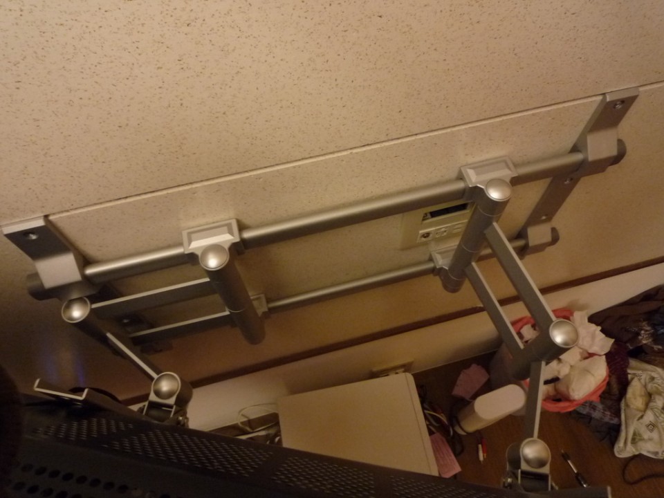

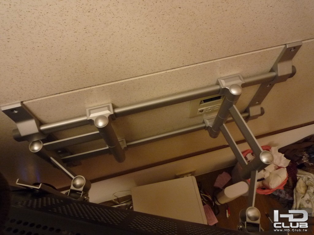

補充一下
承重50公斤
靠牆7CM整個拉出約38CM
微彎曲是整個電視拉出來
一般使用上應該是不會把電視整個拉出來用
所以不太需要擔心
改天變形的話就叫鐵工幫我做一個不鏽鋼的好了

發表於 2011-1-23 21:00:43 | 顯示全部樓層
這一款我在costco有看過
心理想...
下次需要壁掛一定要買個回去試試...
只是如果自己DIY...
要注意的是...水平要抓好...
左右各四個固定螺絲...
說難不難...說簡單好像有沒那麼容易!
如果鑽混凝土牆就知道要抓好八個洞不偏掉
是需要點技巧!
