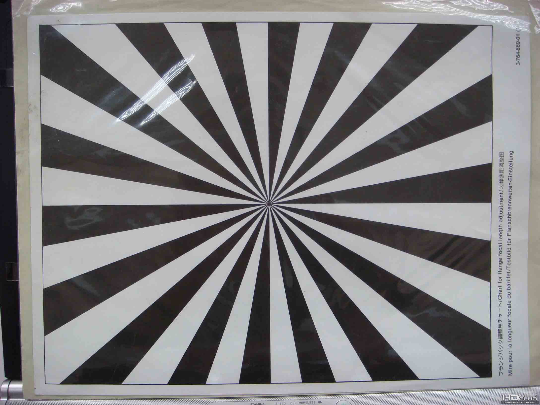

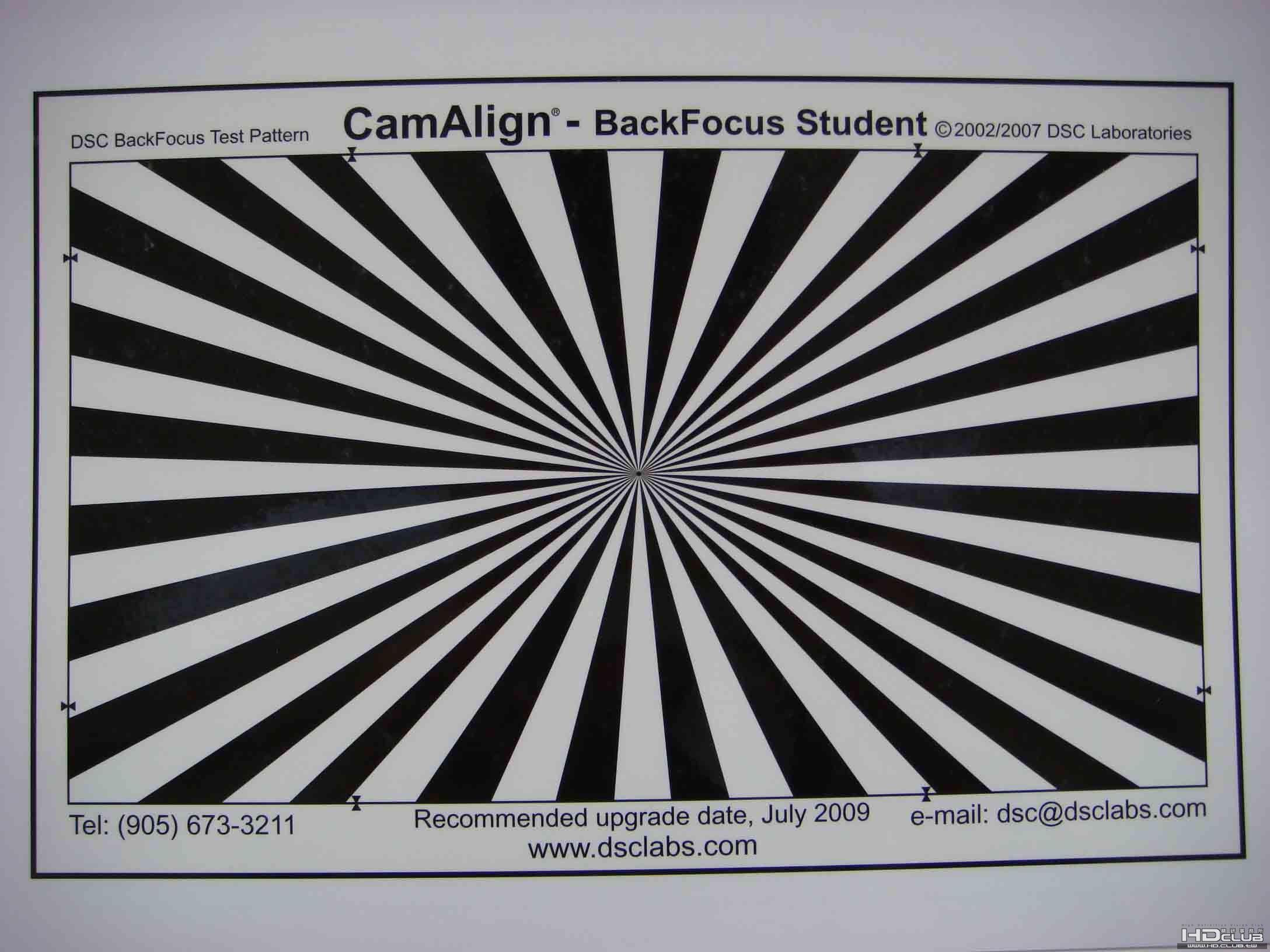

欲調整後焦,首先要有攝影機。打錯了,是要有放射圖表。
將放射圖表固定於鏡頭前方約3米處。
16:9 放射圖
16:9 放射圖卡
16:9 放射圖卡
4:3放射圖
4:3放射圖卡
4:3放射圖卡

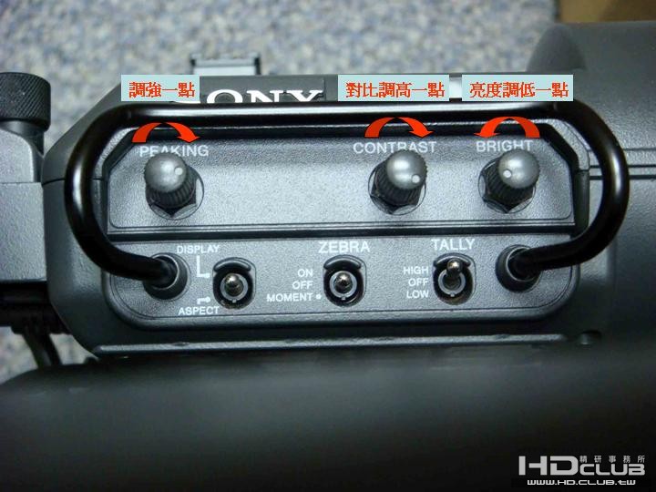

因為調整時重要的參考依據就是觀景器(Viewfinder),所以需先調整觀景器。
將調整VF的亮度調低,對比調高,Peaking調強一點。
因為放射圖表就只有黑白的線條,亮度調低,對比調高就是要讓反差大一些,也比較容易看得更清楚。Peaking調強一點也是方便對到焦時會讓畫面更明顯。
Viewfinder
Viewfinder

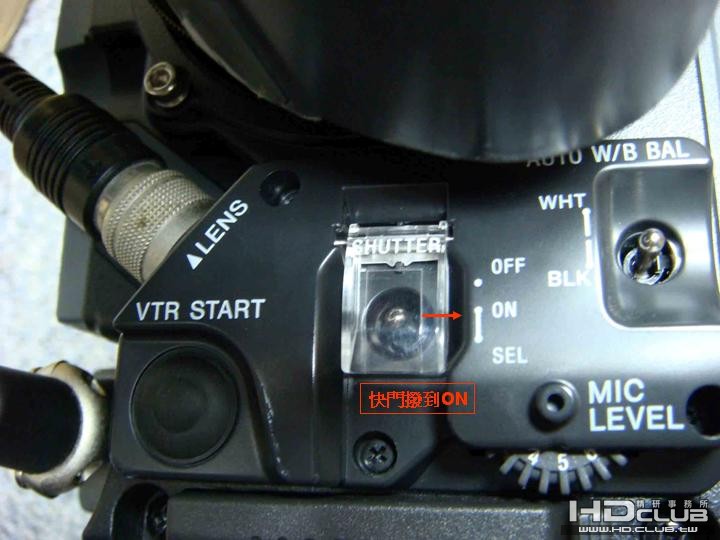

也因為光圈開大後,進光量太大,畫面變成白茫茫的,所以可利用開啟快門功能來達到減光的作用。
Shutter on
Shutter on

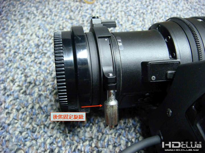

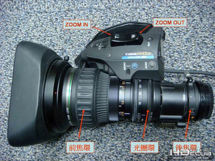

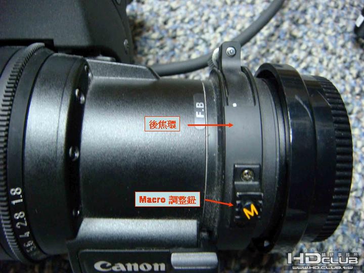

然後將Marco回歸到定位,再鬆開後焦環準備開始校正後焦了。
微距調整環
微距調整環
後焦環旋鈕
後焦環旋鈕
將攝影機鏡頭對準放射圖卡的中心點,ZOOM IN到最近端,調整前焦。前焦準確之後,ZOOM Out到最廣端,調整後焦。後焦準確之後,再ZOOM IN到最近端,再一次調整前焦。之後再ZOOM Out到最廣端,調整後焦。反覆3~5次之後, 確認ZOOM IN/ ZOOM OUT都準確了,再小心地將後焦環鎖緊。切記在鎖後焦環時不要再推到後焦位置,免得白費工。

之後將放射圖表改擺到離攝影機6米的位置,ZOOM IN/ ZOOM OUT確認是否準確。再移動放射圖表到10米的位置,然後再ZOOM IN/ ZOOM OUT做最終的確認。

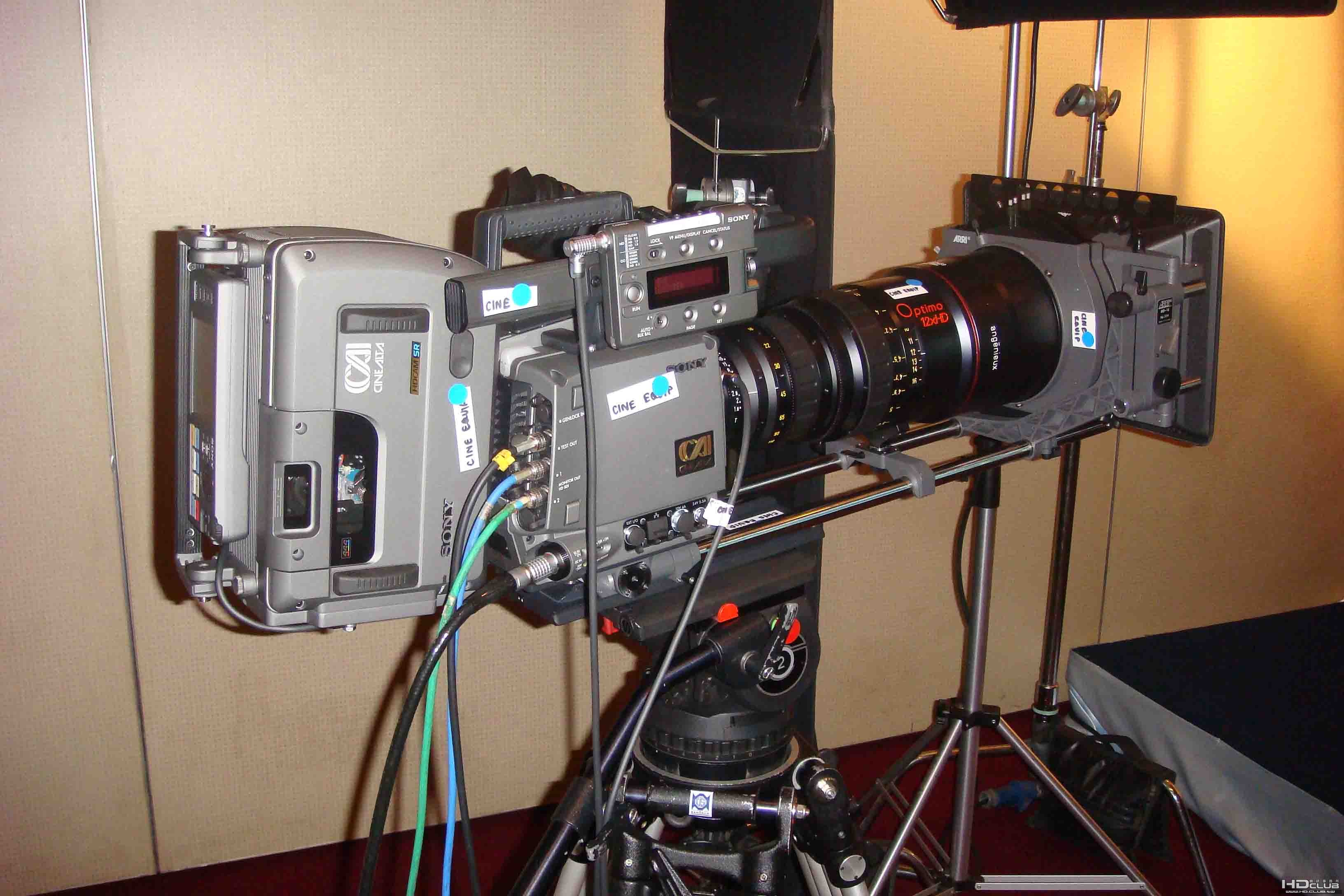

F23是在去年某個因緣際會下到曼谷參加原廠的Workshop訓練.
因為已經過了一年, 而且台灣也沒人買, 沒有機會再玩. 所以忘得差不多了.

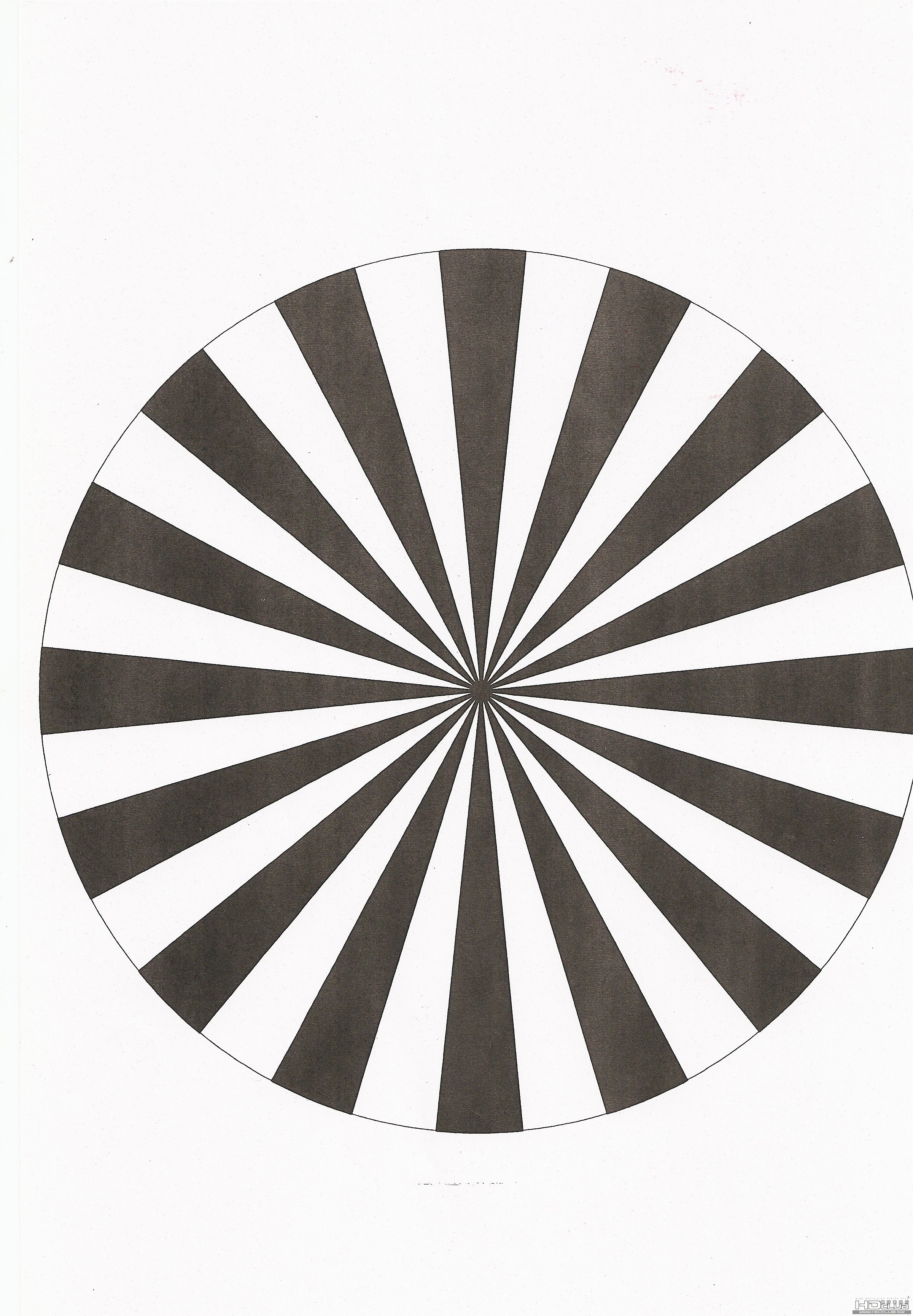

發表於 2008-4-16 10:41:17 | 顯示全部樓層
原帖由 joewang2003 於 2008-3-13 10:23 發表
有大大可以提供放射圖的scan版嗎?
3Q
希望這張SCAN的放射圖可以幫到您!!
PS:調後焦請小心唷, 切記勿使用太大力氣, 以免鎖斷後焦環螺絲!!
