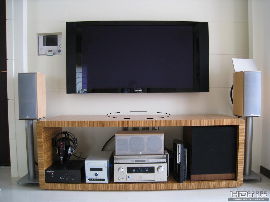

簡單的劇院:
電視+5.1喇叭+沙發,沒有站上常見的投影機,因為內人覺得看電影要弄的烏漆媽黑的,而且大部分時間都是我在看…(我喜歡看動作片片,她喜歡看愛情文藝片 、所以很少2個人一起看片,最近的色戒結合了動作愛情文藝是例外,適合閣家觀賞),所以在店家估價的階段就被封殺了,只好選擇大尺寸的電視(另文分享:偽開箱文~~ 電漿王者 Pioneer Kuro 508XG)
電視:Pioneer Kuro 508XG
喇叭:M&K 850 +  650
重低音:M&K V70 及沙發中間的踢屁屁
耳機:Pioneer Dir-2000C
擴大機:Denon 3808
BS Tuner:Sharp Arw15
播放器:Ps3及老Aopen準系統充當Htpc
國際牌的數位第四台機上盒(買電視送的)
前後牆4米,實際觀賞距離約3米
沙發:皇齊9250,變形後方便躺著看電影。
藏在沙發中間後方的踢屁屁主機(主機??花了好大一番功夫才埋進,只拍線交待一下,沙發因變形會往後延伸10cm,所以沙發不能完全靠牆,這樣後環繞也稍微有點在偏後上方,感覺效果比較好)
數量不多的片單跟遊戲片(實在沒時間玩遊戲,惡魔獵人4跟火線危機4甚至三國無雙五大概都測式片子正不正常就放著了,有時間還是看影片為主)
最後一堆遙控器來個大集合
簡單分享完畢,謝謝觀賞~~~

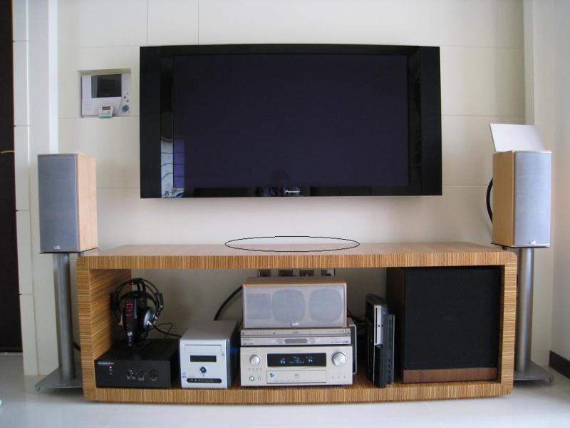

發表於 2008-3-13 18:22:02 | 顯示全部樓層
中央聲道
建議移到我圈起來的地方!!
一方面音像的高度好一點!!不會落差太大...
二來壓者DVDP對聲音也不好..單體在動時多多少少震動到光碟讀取!!
發表於 2008-3-13 18:50:53 | 顯示全部樓層
中聲道bio兄已提及,並建議把超低音移出器材櫃。超低音運作時的震動對器材
尤其是播放機的表現影響實在太大了。

 樓主| 發表於 2008-3-13 19:15:45 | 顯示全部樓層
re bio0955:
原來中置聲道的確在您建議的位置……
因為中置高17cm,電視壁掛的「效果」不明顯,所以把他移到下方,我想可能將中置底下前面墊個東西,讓角度往上一點 (Marantz CD-19A露了餡了,目前已收在箱子待價而估,家中沒地方再擺一組二聲道了 ),中置目前是壓著BS TUNER,dvd由PS3播放所以因為還ok吧????
re kazama
超低音的位置我在裝潢時就想過三個位置,第一個是右聲道前方,缺點會檔到和室的抽屜,第二個是沙發右方靠書架處,缺點是家裡的狀況訊號線要拉很長,而且書架下方的空間無法利用…
最後的位置也是內人最尷意的,最不佔空間(最不礙她的眼),拉一條古河的1米重低音線是綽綽有餘,唯一的敗筆是遷就重低音高度,電視櫃做的有點高(看到實品的第一時間,就跟老婆有共識要把電視櫃左右一刀,變成長板凳跟器材的墊材…),所以,人家說音響的三大重點就是「空間、空間、空間」,我也是千萬個不願意呀~~~
[ 本帖最後由 busykevin 於 2008-3-14 15:58 編輯 ]
發表於 2008-3-13 19:43:37 | 顯示全部樓層
不OK!!
還是在我說的位置好~
來調整角度....
在電視下方...並不會讓電視顯得不好看....
但讓聲音確實會差很多!!
本來一開始看到您的圖片...我只會想說這MK是哪家裝的!!??
我想這店家在某方面也對聲音妥協了!!
PS:小弟是MK的用家所以有所堅持...
基於MK的表現..比較不希望是..因為小問題..
而讓有些試聽的網友..聽了也是說10萬的MK也不過如此..
(心裡想說我家的電腦喇叭還比較好)
買了10幾萬的喇叭..就該要有10萬的表現..不然真的是浪費了!!

 樓主| 發表於 2008-3-13 23:03:06 | 顯示全部樓層
re bio0955:
其實,中置在下方,前方音場在「銜接」上的確不如放在櫃子上,放在下方是我自己後來改的,不關店家的事,朋友有說要「借」我一塊HiVi雜誌送的dvd,是測試/修訂音場跟調整顯示器的,片子到的時候我再仔細調整。
re guu
這個櫃子是請木工訂作的,原來設計是「懸空的類橢圓形,淡灰色」後來有三個失敗的地方~
一、臨時改成斑馬色,跟其它裝潢部分不搭,失敗。
二、木工無法將四個角修圓一點,太方正看起來怪怪的,失敗。
三、遷就重低音的高度,本來就很高自己又多事加了幾公分,全高58cm,很突兀,失敗中的失敗。
一切都等我和內人看到實品才發現……真醜呀,而且當下就打給木工叫他改,也不是沒有打算重做,不過一切都要$$$$,所以就妥協了。
