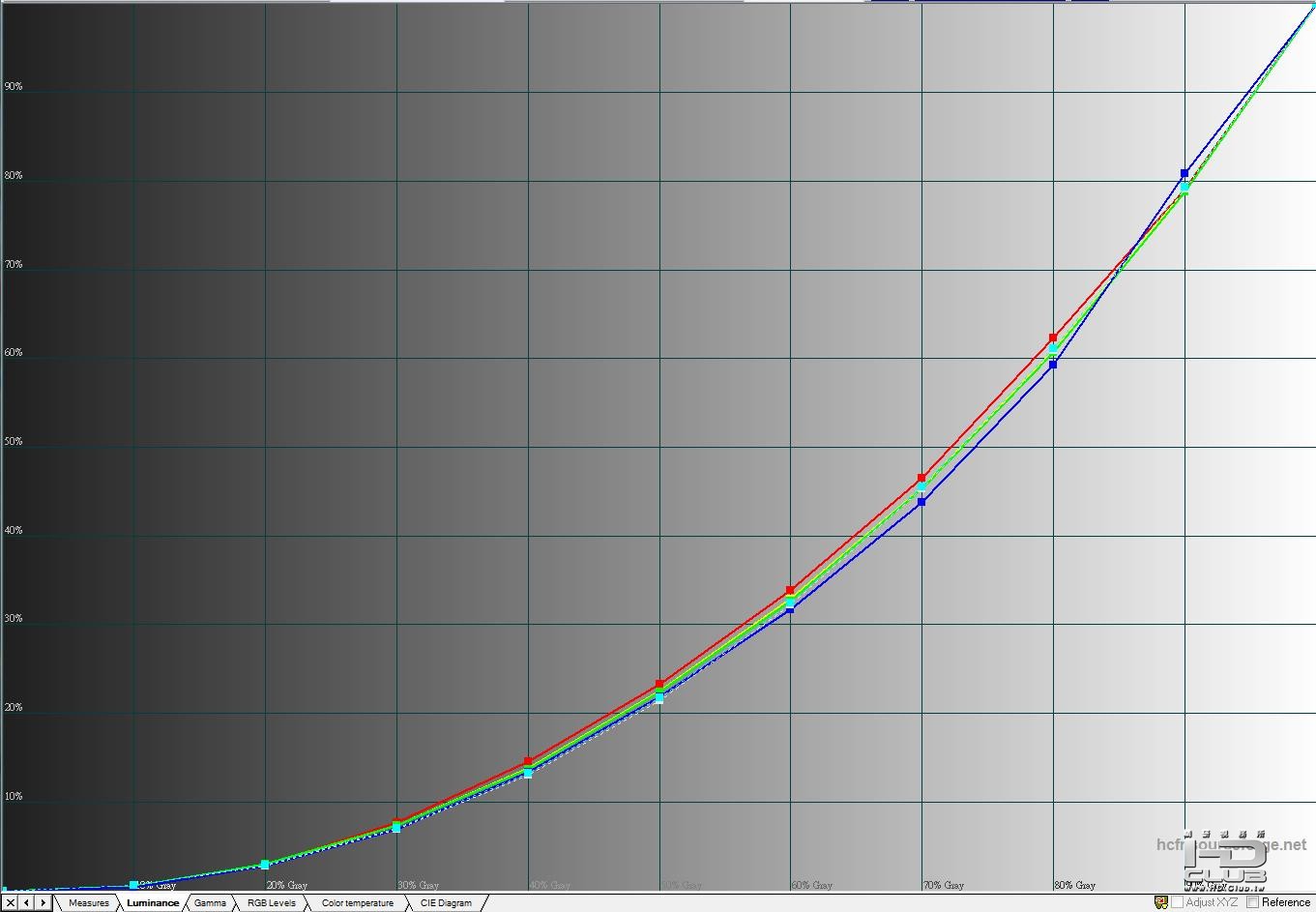

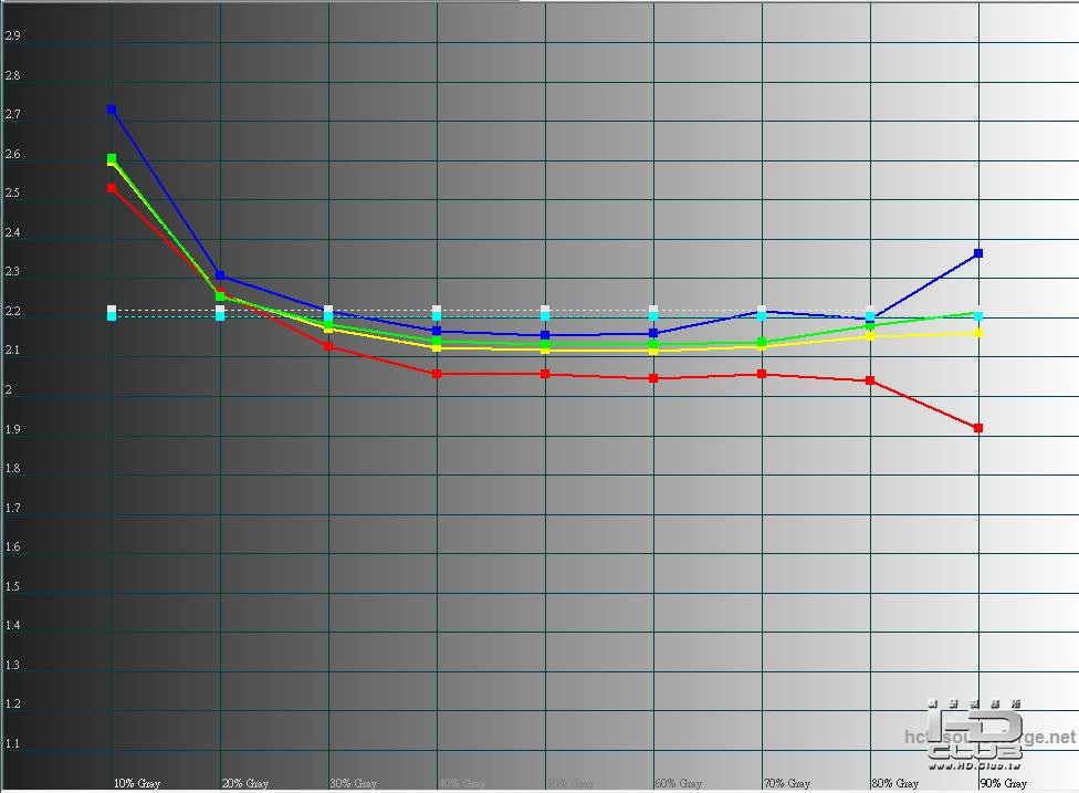

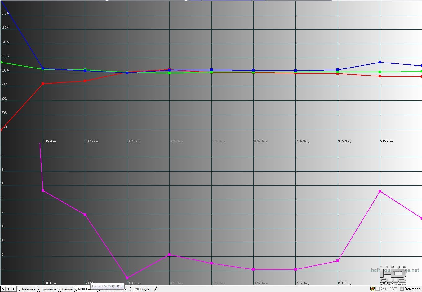

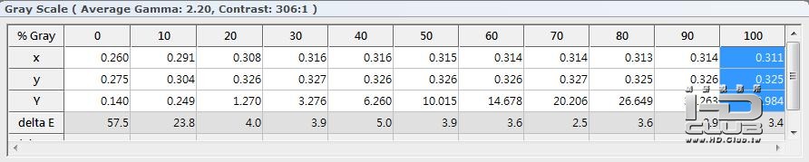

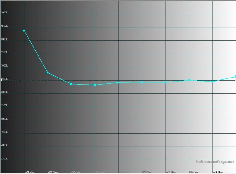

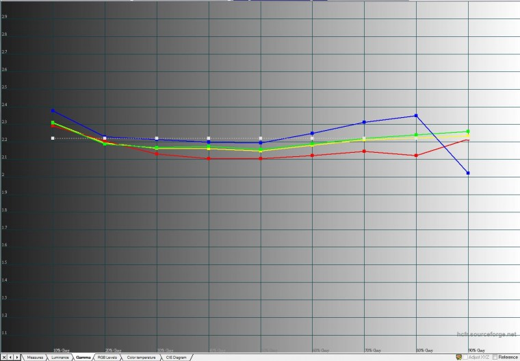

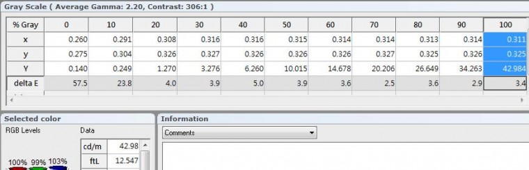

發表於 2012-7-12 21:46:04 | 顯示全部樓層
本文章最後由 cnnd 於 2012-7-12 21:48 編輯
cnnd 發表於 2012-3-20 14:40
所以台灣優派維修公司優思達會檢修美規貨囉>-
還幫你更新韌體
聽說新版韌體解決了設定無法儲存的問 ...

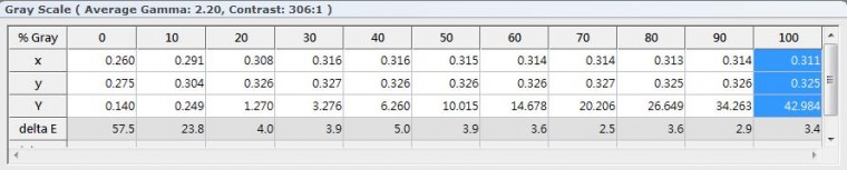

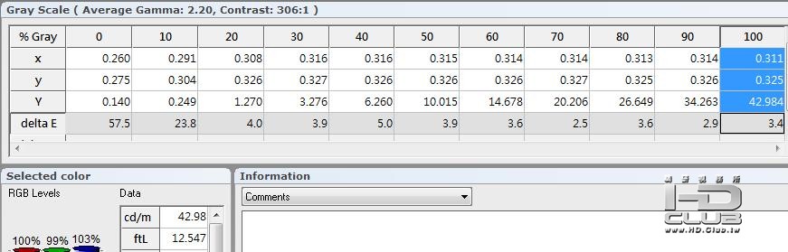

經過一番波折
親戚遺留在美國忘記帶回來
後來寄USPS運費近90美元
還好沒被海關課稅
PRO8200總算到手
因為這台DLP機種投影畫面垂直偏移達到30%影像高度
好不容易調整好吊架高度安裝好
卻又發現
10米V1.3 SUPRA HF100接投影機雪花飛舞
折騰了兩三天總算有驚無險

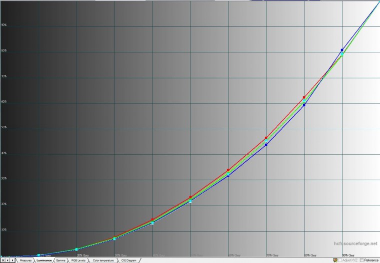

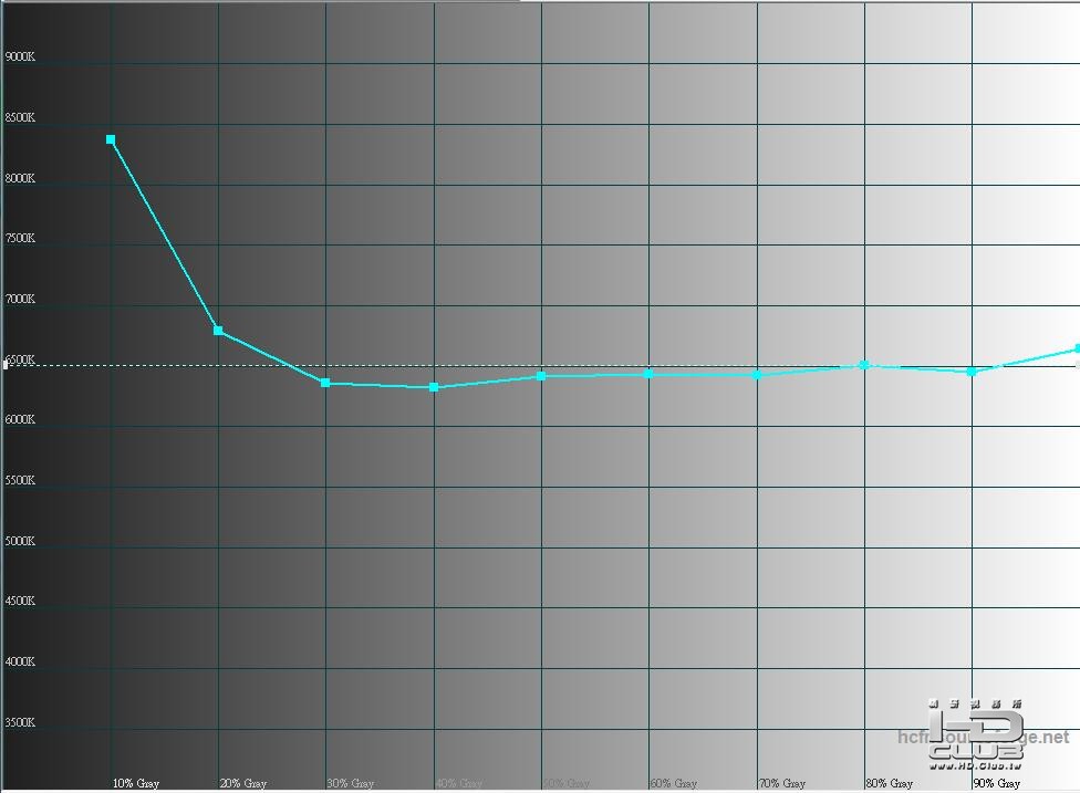

讓我投影機第一次校色總共八小時才完成
PRO8200普遍認為亮度過高
所以我一開始為控制亮度在13.5ftL
有降低三原色的增益
但對比還有745:1
後來六色全部調整完
燈泡時數已經比原本一小時多八小時
所以重測一次亮度就降到12.5ftL
對比卻反而剩下306:1
其他項目變動不大
這樣有必要再重新拉高亮度嗎?

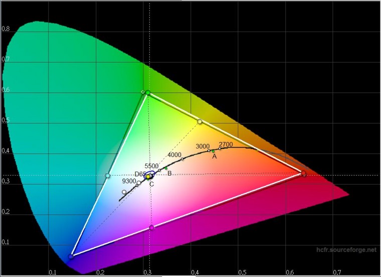

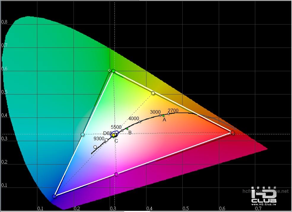

不過整個畫面看起來除了膚色較紅潤
其他都很漂亮
心得是入門機種PRO8200的 CMS管理不但有而且很不錯
調整後CIE的點竟然只有綠色與黃色稍微偏差而已
但是調整過程中只有綠色一直調不動
是跟整體亮度被壓低有關係嗎?

建議先看片看個100~300小時,看到投影影像效果還是不夠爽時,然後再來花時間調整吧。
發表於 2012-7-13 09:21:12 來自手機 | 顯示全部樓層
將對比調低讓亮度下降的作法,個人是不建議
這樣容易得到濃郁,暗沈,對比感降低,沒有生氣的畫面
要降低亮度就調整燈泡的輸出就好了
現在的投影機亮度都做的很高
其實不用局限在12ftL~16ftL
流明度高的投影機,亮度高一點是合理的
發表於 2012-7-13 21:21:48 | 顯示全部樓層
其實開了ECO經濟模式已經降低亮度
對比也已經調到0了還有18ftL以上
只好同時降低RGB三色的輸出至30
這時對比才能調到11左右降到13.5ftL
剛剛玩了GT5
發現亮度稍嫌不足
還好GT5遊戲設定有亮度可以調整到+0.8EV
看來有時間再調一組玩GAME用的參數好了

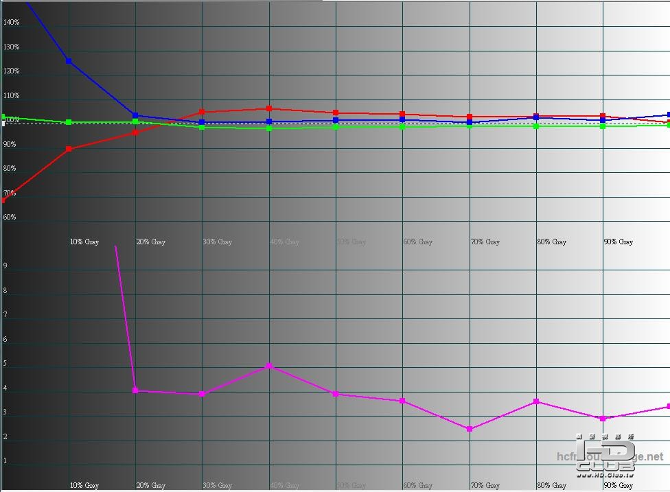

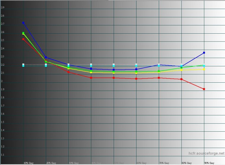

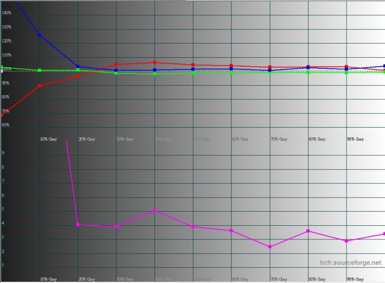

發表於 2012-7-16 12:23:50 | 顯示全部樓層
本文章最後由 cnnd 於 2012-7-16 18:33 編輯
cnnd 發表於 2012-7-13 21:21
其實開了ECO經濟模式已經降低亮度
對比也已經調到0了還有18ftL以上
只好同時降低RGB三色的輸出至30
週六再用色猴量了一次輸出
發現已經掉到10.5ftL
此時燈泡時數才剛過15hr
一時手癢再重校一次
對比調到低13了還有16ftL以上
RGB三色的輸出也變成不必降低
看來燈泡剛開始亮度輸出變動頗大
但是有兩個問題來了
問題一
這次才發現
調整CMS六色時卻遇到紅色輸出完全無法拉起來
紅色應為100RIE的21%輸出約是11.7 cd/m
不過PRO8200紅色增益怎麼調最多都只有9cd/m左右
綠色與藍色就完全沒這問題
最後只好不管紅色輸出先完成校色再說
剛剛又爬了文
步驟6.12 有提到數位顯示器通常有紅色輸出飽和的問題
看來pro8200也有這問題
問題二
隔天看片時看到後來暗處黑色場景都變成藍紫色
改用其他色彩模式看都正常
只好改使用者模式一的CMS六色回原本預設值
難道pro8200 CMS六色管理會隨著燈泡輸出減弱而巨幅變動
