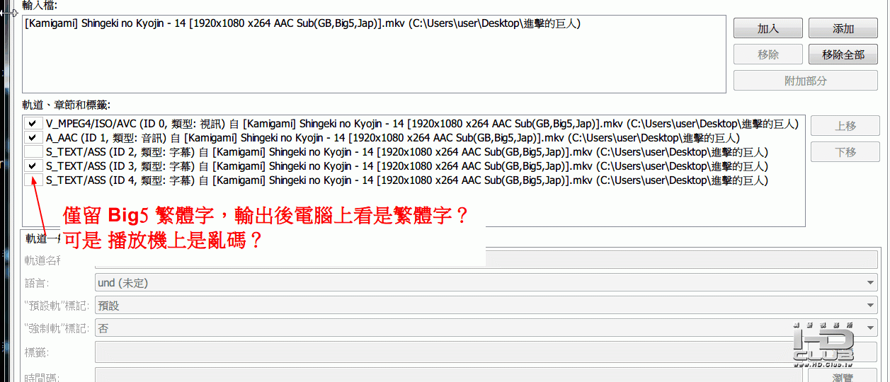

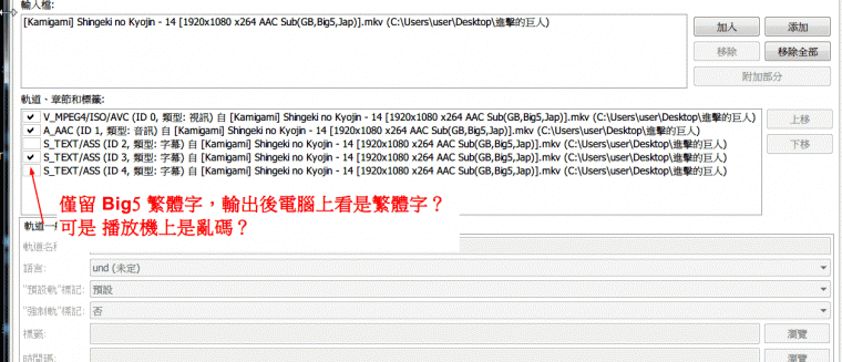

發表於 2013-7-21 10:52:57 | 顯示全部樓層
使用 mkvmerge GUI 只留繁體 .. 該字幕是「繁日並存」!!電腦上看是繁體字!!
可是,播放機上看繁體字變亂碼??
不知道問題出在哪??
發表於 2013-7-21 23:18:03 | 顯示全部樓層
本文章最後由 tonycow 於 2013-7-21 23:19 編輯
問題解決了!!面對這種雙語字幕封裝檔 ....
先使用 MKVExtractGUI2 把字幕抽出來!再使用 aegisub32 -轉成 SRT 檔!
然後進入  SrtEdit 把「日語抽離」成功後,順便把字體轉成繁體!然後進入 筆記本把字幕稍微編修一下!!
接著 ... 使用 mkvmerge GUI 把影片檔的字幕全部抽離!
再將無字幕的影片檔掛上編修完的字幕!!重新封裝輸出!!
播放機即可正常播放!!
