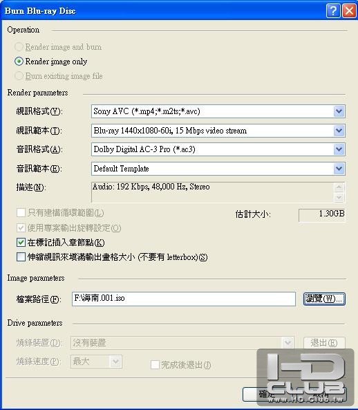

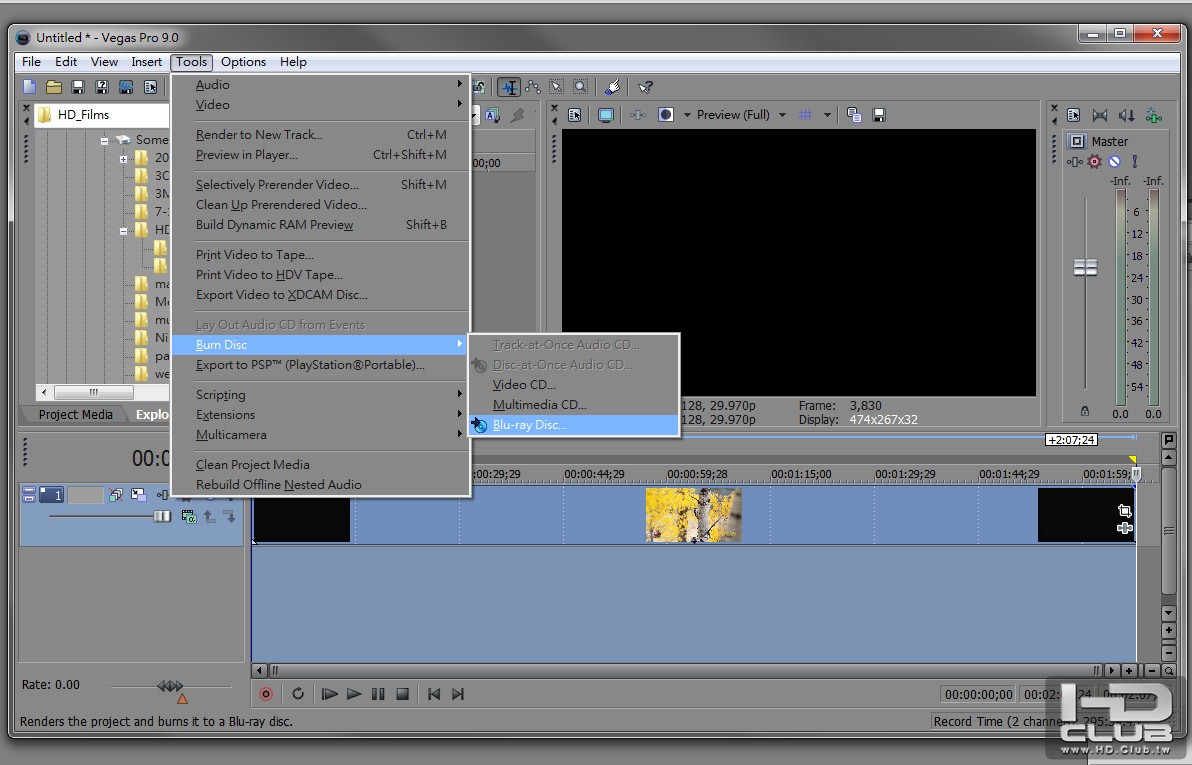

可是想請教的是我最後編輯完成後,不知道該如何變成一個新的檔案

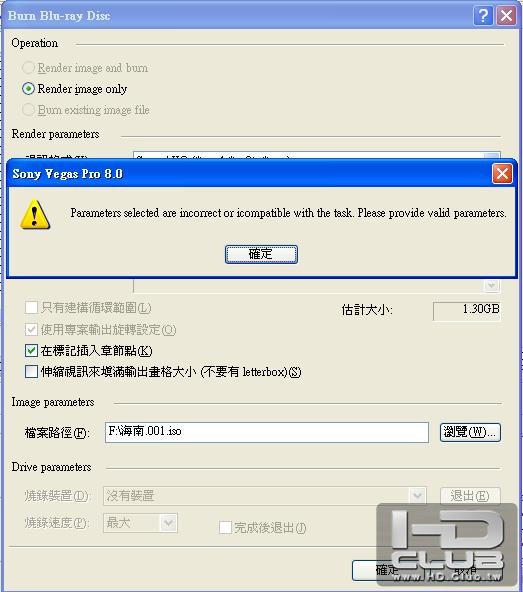

胡闖亂闖之後,用燒錄image到硬碟的方式來嘗試

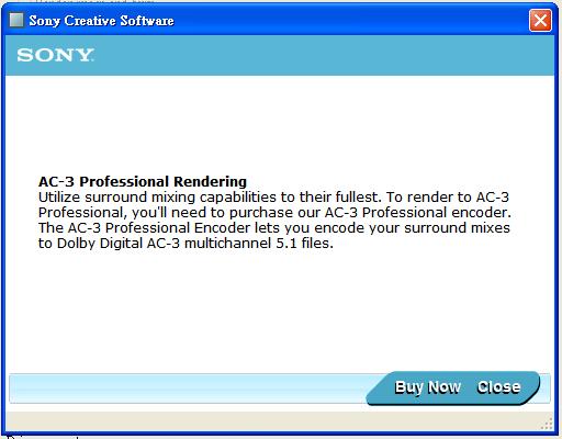

剛跑沒多久,出現要購買ac3**的視窗
問題是我已經依網路教學設定好(檔案-->內容-->設定符合原檔規格,視訊1440x1080,音訊4800ac3 stereo)
麻煩指點我哪裡有錯?
萬分感謝!

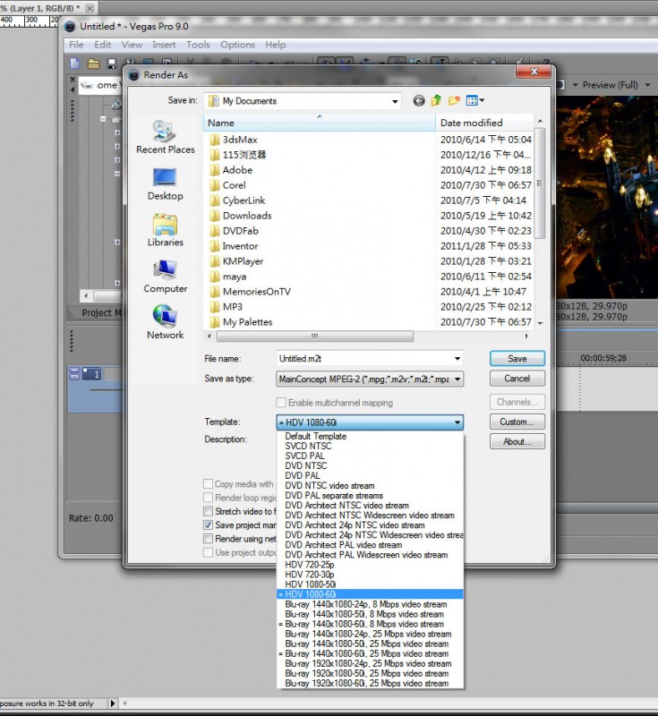

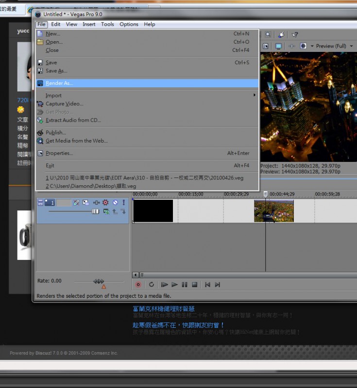

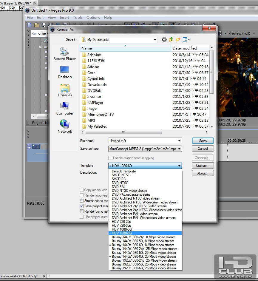

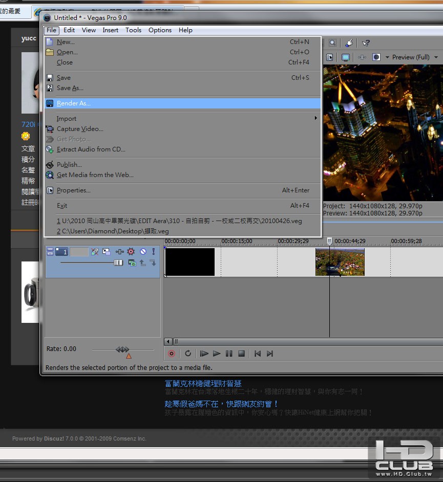

發表於 2011-2-8 14:28:22 | 顯示全部樓層
yucc 發表於 2011-2-8 10:35
輸出新的影片,根據樓主描述.. 應該是HDV格式...
應該選擇圖2即可輸出~
不知道 AC3 畫面可否拍(PrtScrn)一下...

 樓主| 發表於 2011-2-8 16:31:52 | 顯示全部樓層
以下為截圖,技術不好,請多包涵!

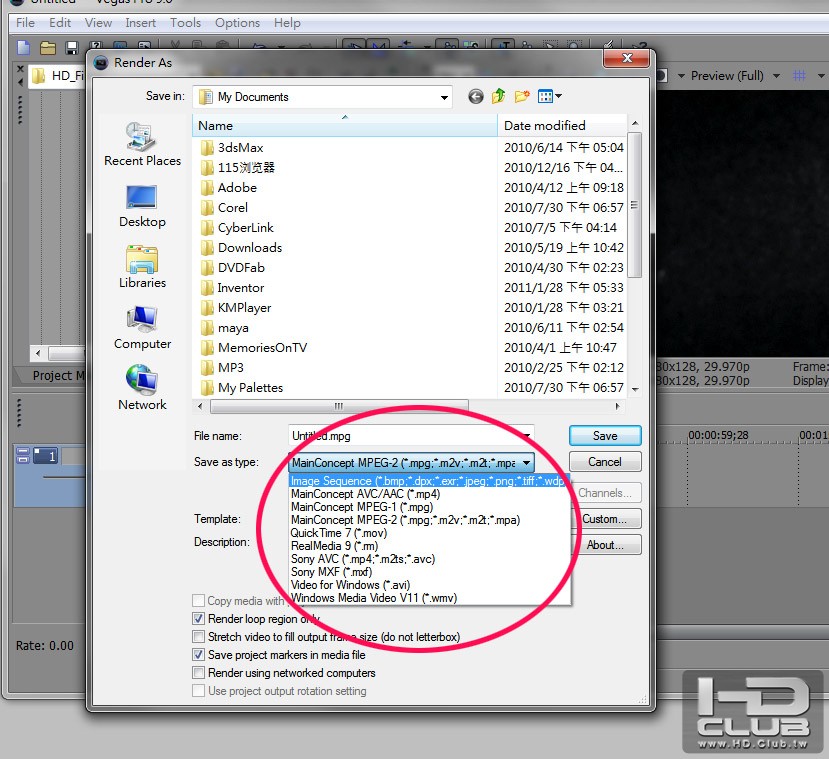

發表於 2011-2-8 17:30:50 | 顯示全部樓層
5# yucc
如果樓主不講究聲音的話,應該不用堅持AC3 Pro吧,可以選擇其他格式~
樓主可以多嘗試一些搭配..
那個畫面是需要AC3的編碼器(或程式),應該是電腦沒有安裝一些播放器或其他編碼程式...
再來是第三張畫面.. 不知道樓主有無章節標記,如果沒有那個"在標記插入章節點"勾勾可以不要勾...
不過.. 這個好像是要輸出光碟耶~
輸出影片檔案就可以了拉~~

今天也利用時間多搜尋相關教學,已知道輸出檔案的方式
您貼的是原文版,就我的中文化8.0版本大概就是  檔案-->建構吧?

透過檔案-->建構的方式,很順利輸出成一個新檔,根本沒有ac3的問題

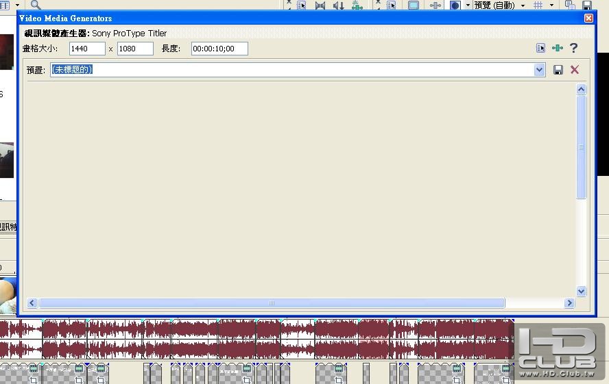

1.除了片頭跟片尾依照範本有達到效果外,中間影片的字幕只能單純顯示,想搞一下字幕特效卻找不到操作選項
2.某些時候,點選字幕軌時,跳出的視訊媒體產生器視窗內並無任何內容,只是一整片空白,因此無法改變字幕顏色及位置(當時又新學會這二個技巧,想改一下讓字幕好看一點),這是因為電腦跑不動才如此的?

音效和視訊是可以分開建構(render)
所以,Ac3是可以單獨輸出的
HDV原生的是M2t,用這規格輸出原HDV拍的東西最快
再用procoder等軟體轉,可能比vegas自己轉快
