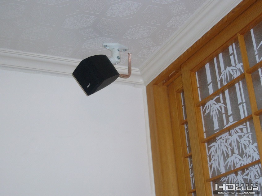

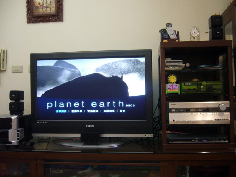

這篇我曾經在M..01發表過,看到大家有很好的視聽環境十分羨慕,文中的後環繞我已經改成懸吊在天花板上了,但是還沒有照相,改天在補上,主喇叭的高低問題,我還沒找到適當的方法,因為左右聲道高低差太多,但是右邊喇叭放不進去層架中,又不想三個喇叭都擠在電視前面,所以才放在最高處!如果有站友友好的解決方法,請指導一下小弟,都是一些不是很好的器材,各位前輩就加減看了!

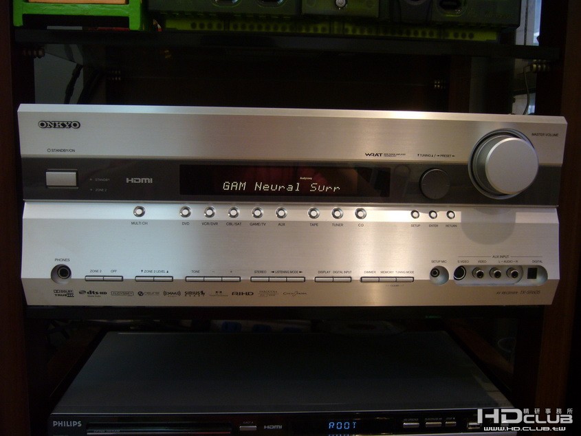

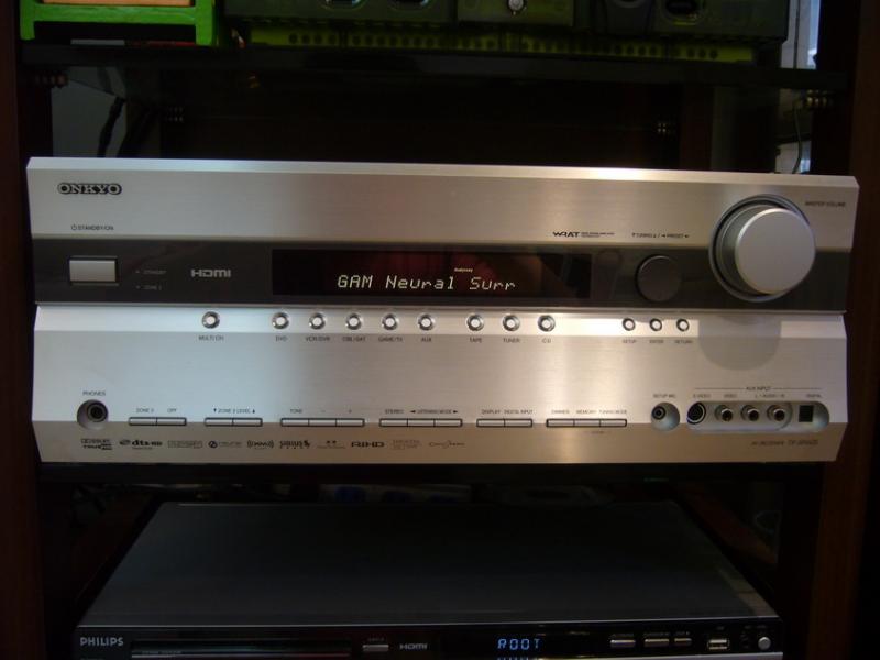

擴大機是用 ONKYO TX-SR605 美規的。這台就是新的了!
千辛萬苦(抱歉辛苦的是我的表弟)的從美國扛回來,本來想買805的,光是看到它的重量就放棄了!

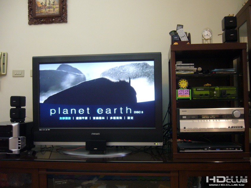

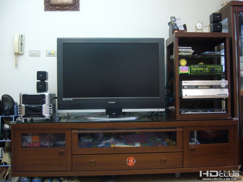

沒圖沒真相,來幾張吧! 全部器材合照
清單如下:
電視:奇美42吋的------>站上二手的
喇叭 : BOSE 501Z 加上橫式的雙骰,三顆單骰------>二手的
AMP :ONKYO SR605 --------->新的
DVD: PHILIP DVP 5869 ------>網路上買人家的贈品
XBOX : 不是360舊款的,放RM檔的,老婆的韓劇機 -------->還是二手的
準系統一台 : 自己裝的!

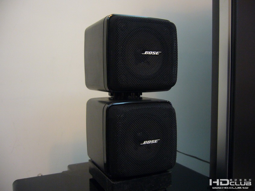

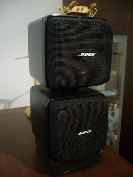

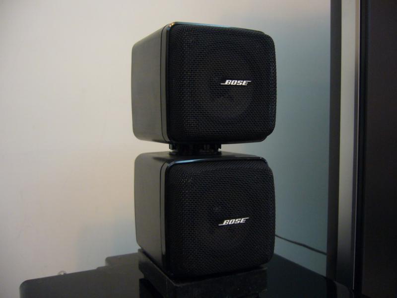

BOSE喇叭雙骰喇叭

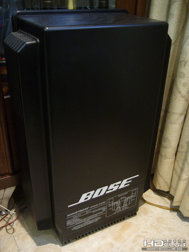

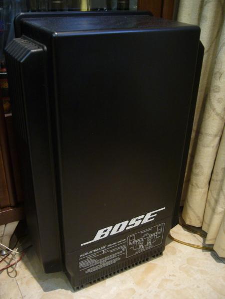

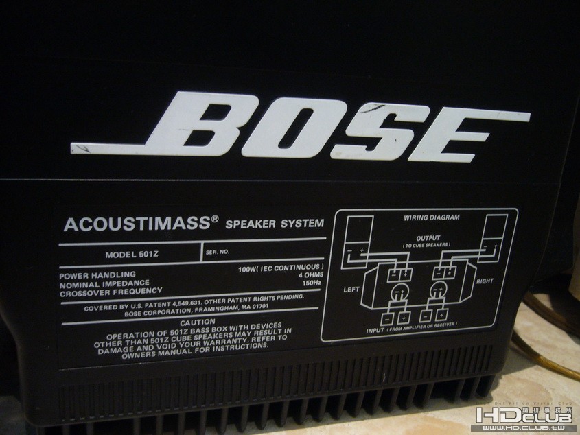

被動式重低音
前面的型號及說明

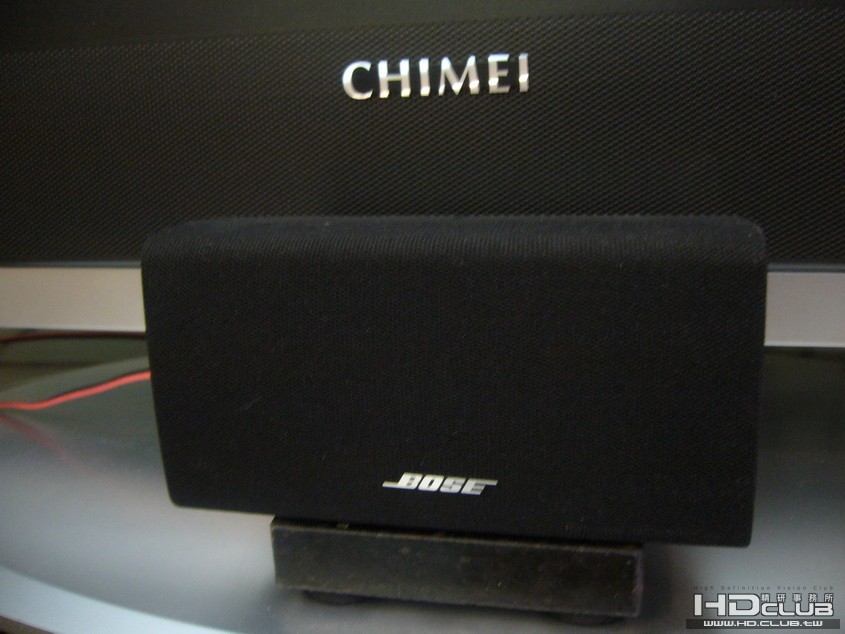

中置

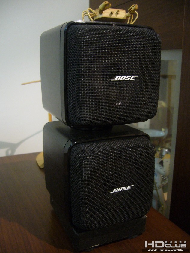

後環繞單骰

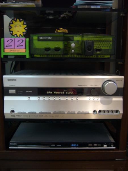

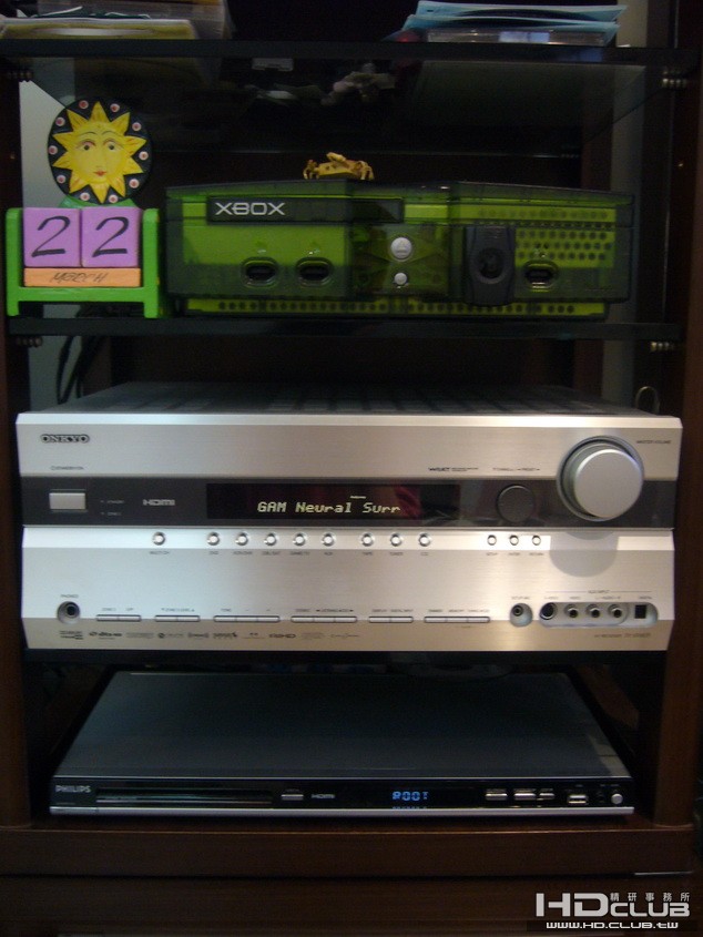

擴大機
DVD在擴大機下面

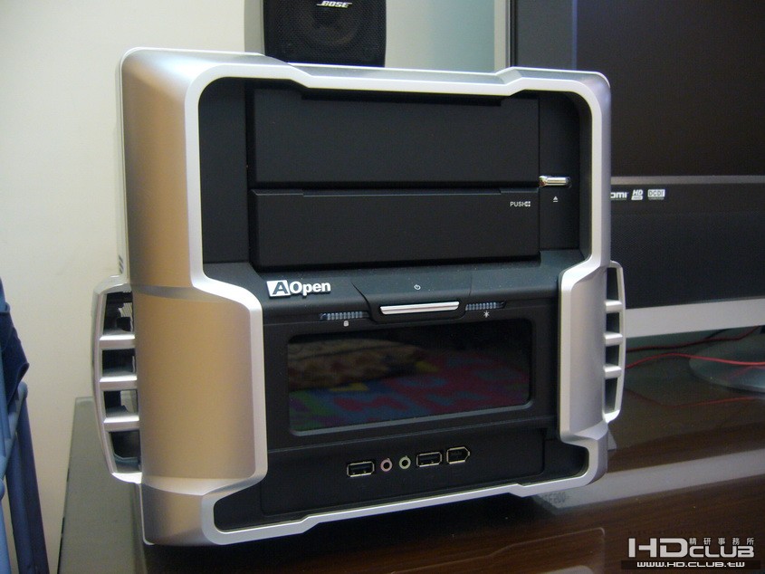

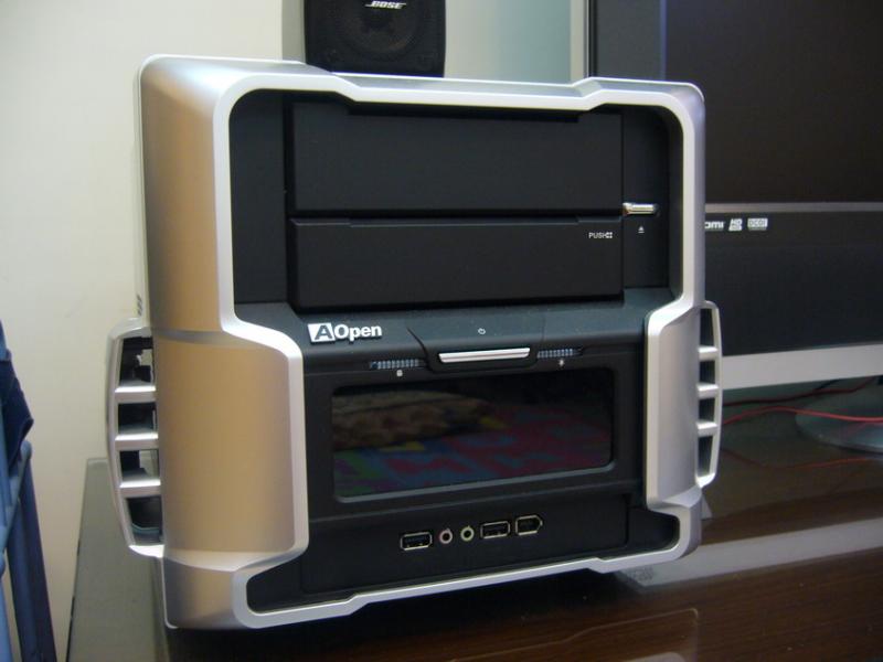

我的HTPC
開機來看一下

3.        SR-605還真是熱啊!這種天氣看一下片子,都會覺得機子有些熱!

PS.請問一下這個重低音擺放的位子有需要特別注意的地方嗎?
謝謝!

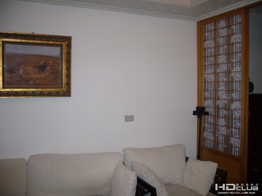

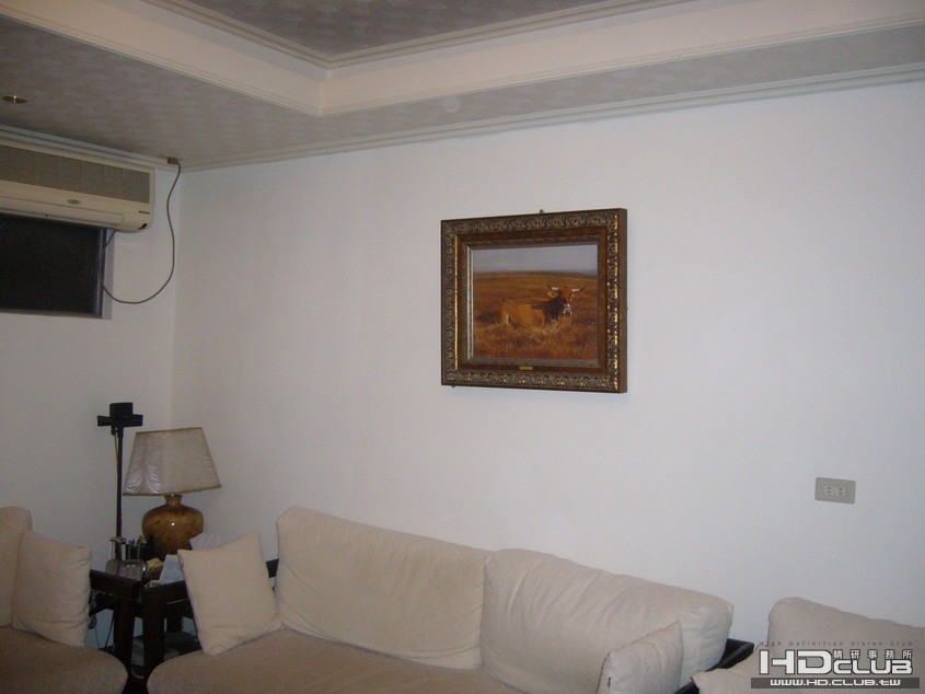

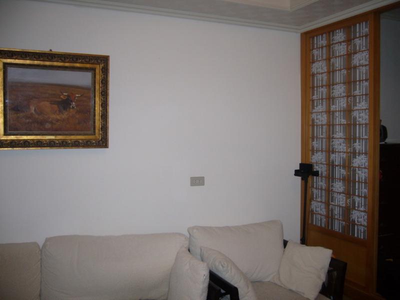

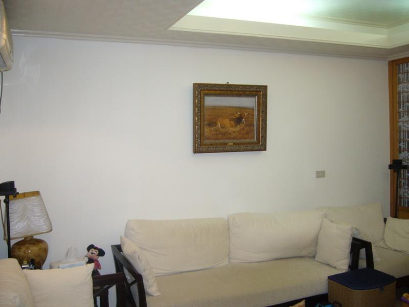

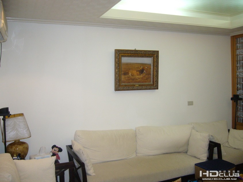

因為近兩三個星期沒回到台北家中所以現在才有機會調整一下
這是後面沙發位置的照片

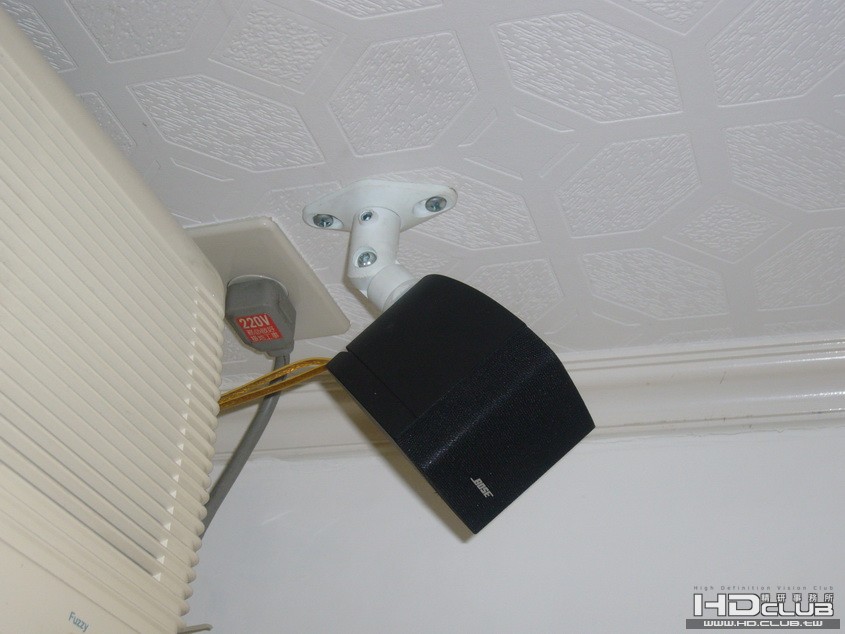

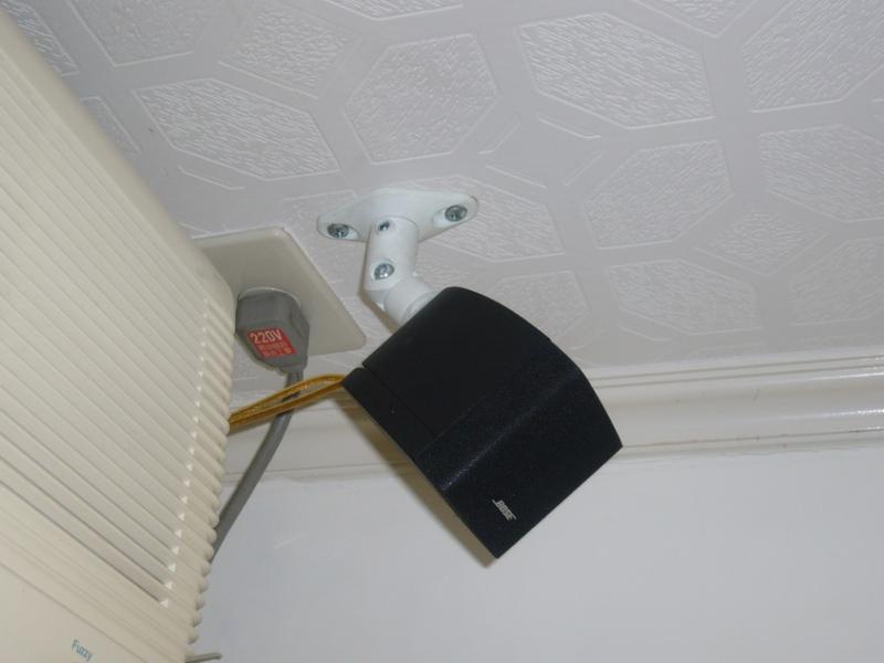

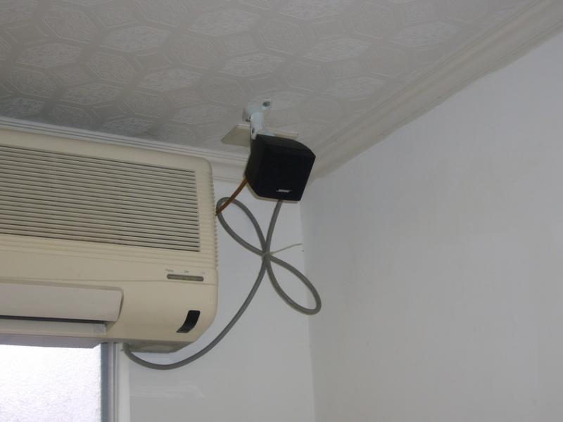

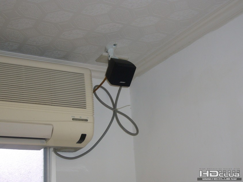

將後環繞裝上天花板的照片

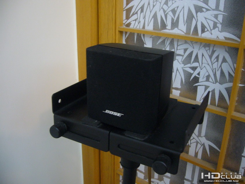

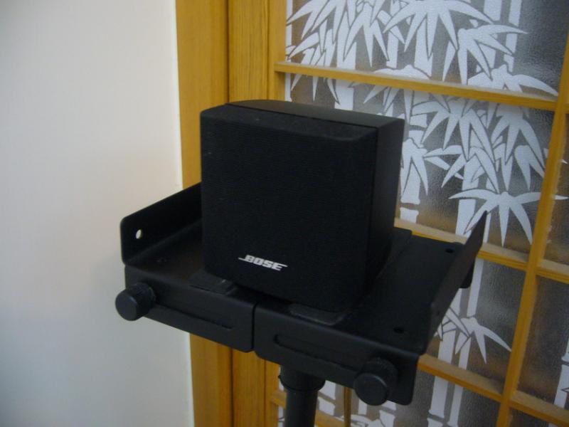

腳架近照

發表於 2008-4-1 14:17:01 | 顯示全部樓層
讚喔
以現有的器材  DIY發揮最大的功能  又能圓夢  最美
謝謝分享
發表於 2008-4-1 14:42:12 | 顯示全部樓層
把放amp的架子向電視移, htpc也是向電視移, 若可以將電視向前移一點, 以爭取多一點空間放htpc就多一點, 因為我是想建議: 將放在htpc上的喇叭放到最左邊, 右邊放在上方的喇叭, 放到amp架的右邊(塞在兩個櫃子的中間), 這樣, 不僅高度可以一致, 也可增加左右的距離, 音場效果也可以提升,另外, 不要再用紅黑線了啦......有機會小升一下會更好(便宜也是有好貨的 )
[ 本帖最後由 guu 於 2008-4-1 14:44 編輯 ]
發表於 2008-4-1 22:07:38 | 顯示全部樓層
左右喇叭高度及橫向寬度這樣放, 音場/銜接一定有問題, 指向性也會出錯, 一定要改, 等高等寬並指向人耳
線要整理一下, 正面白牆看到這些線材, 感覺凌亂些
擴大機如有可能, 與DVD對調位置, 比較穩定
正面櫃子底下玻璃加一些輸出貼紙, 視覺上可以簡化(遮住抽屜雜物), 注意力自然集中電視上
看圖重低音實在看不出來在哪裡, 由於尺寸不大, 為了效果及隱藏性, 建議放座椅旁
 樓主| 發表於 2008-4-4 02:36:34 | 顯示全部樓層
原帖由 guu 於 2008-4-1 14:42 發表
把放amp的架子向電視移, htpc也是向電視移, 若可以將電視向前移一點, 以爭取多一點空間放htpc就多一點, 因為我是想建議: 將放在htpc上的喇叭放到最左邊, 右邊放在上方的喇叭, 放到amp架的右邊(塞在兩個櫃子的中間),  ...
謝謝guu的回覆,但是電視架的長度已經是沒有空間再移了,沒有辦法再放下兩個喇叭了,我還再想另一個方法!
至於紅白線是以前接不知名品牌喇叭用的,因為喇叭定位還沒確定,所以喇叭線還不敢裁剪,怕長度不合!
 樓主| 發表於 2008-4-4 02:45:35 | 顯示全部樓層
原帖由 ED.CH. 於 2008-4-1 22:07 發表
正面櫃子底下玻 ...
同樣謝謝ED.CH兄的回覆!
線是真的要整,只是太懶
至於擴大機與DVD的位置,因為最下層放不下,只能調高一格,中間的可以上下調一格,才勉強放進去,看起來有點頭重腳輕的感覺,真的很不好!看來只有換架子了,或是自己在架子上鑽孔了!
重低音在前方的擴大機右下角的櫃子前,照片上看不到,改天照一下後方沙發的位置,再來請教大家!

發表於 2008-5-3 09:20:25 | 顯示全部樓層
老實說 建議 另外買一個主動式的重低音 或是獨立買一個後級AMP推被動式的重低音 這樣你才可以由擴大基的重低音輸出正確的低頻訊號

發表於 2008-6-26 10:42:35 | 顯示全部樓層
重低音處理
引用 leihsu大大 的文章
BOSE低音夠用 可以先不升級(預算購再說) 低音放在靠近沙發 水泥地板或下墊硬石墊..
都可以改善目前低音鬆散 擴大機中 低音設定要調校
個人心得 如有不足 歡迎指教
