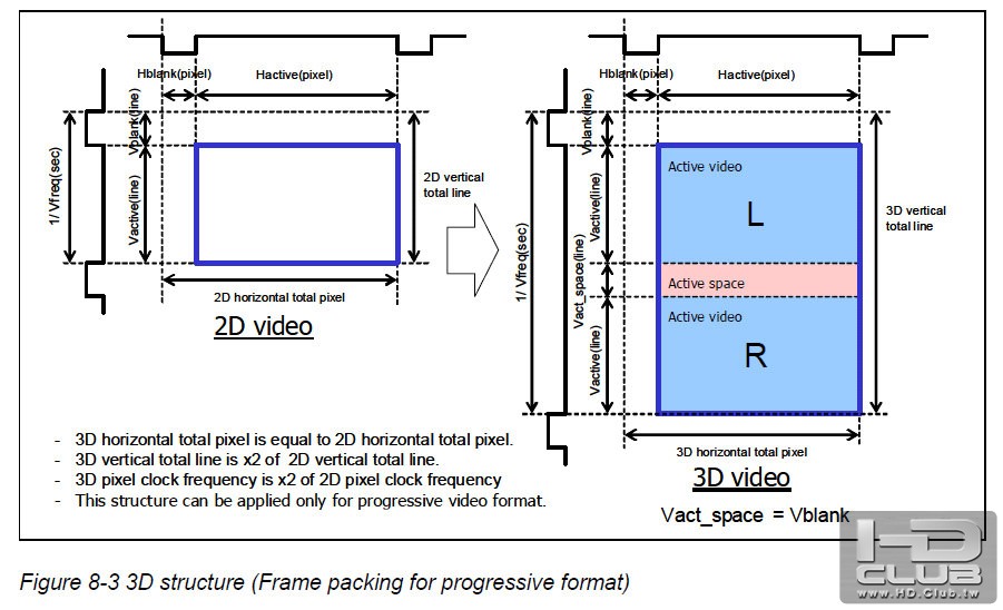

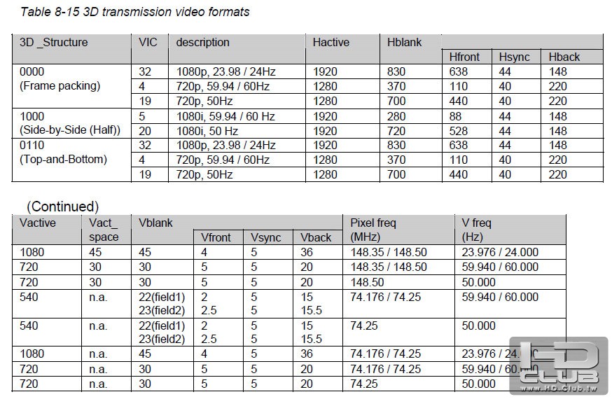

AD board 侦测的模式, 回报为 1280 x 1470p 60Hz, 但是 720 x 2 = 1440, 为什么多了 30 条, 有人可以告诉我吗?
AD board 侦测的模式, 回报为 1920 x 2205p 24Hz, 这次多了 45 条....  orz ...
KOBSS 發表於 2011-2-8 16:16
关于这个问题可以看一下HDMI组织的白皮书,1.4的3D部分是可以公开下载的
http://cn.hdmi.org/manufacturer/specification.aspx
现在HDMI 1.4的3D传输B3D和PS3的3D游戏的时候用的是Frame packing,如下图所示
也就是把左右两个画面打包成一个两倍高度的大画面。这个有点像全高的上下格式,但区别是上下两个画面中,还插入了一个Active Space
这个Active Space有多大呢,请看下表
1080p是45线,720p是30线。
大家清楚了吧。
(另外,和主题没有什么关系,2D的1080p在有些电视上显示为1125p,是因为还加上了Vblank的45线)。
