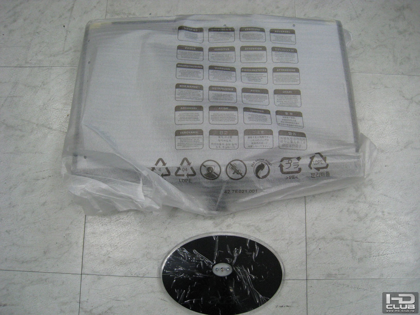

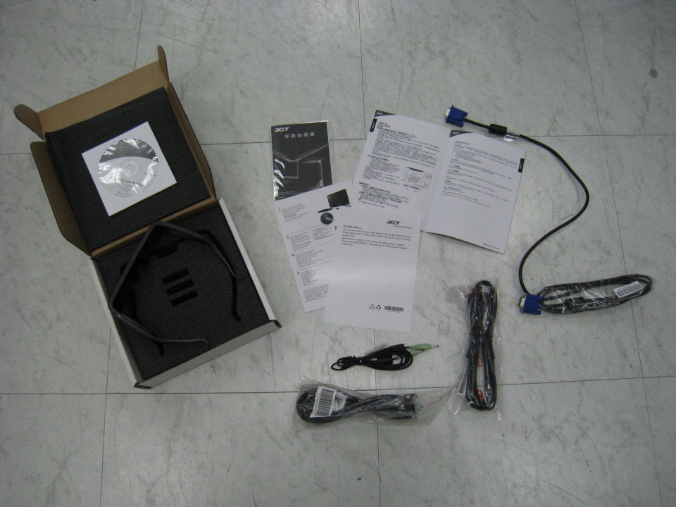

箱子外觀

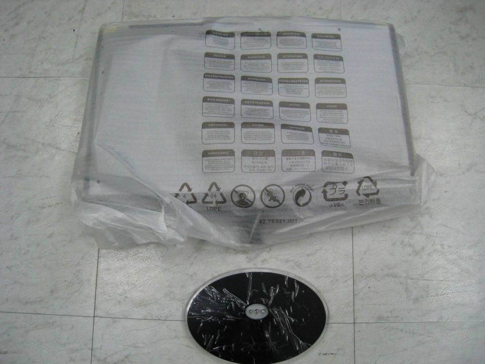

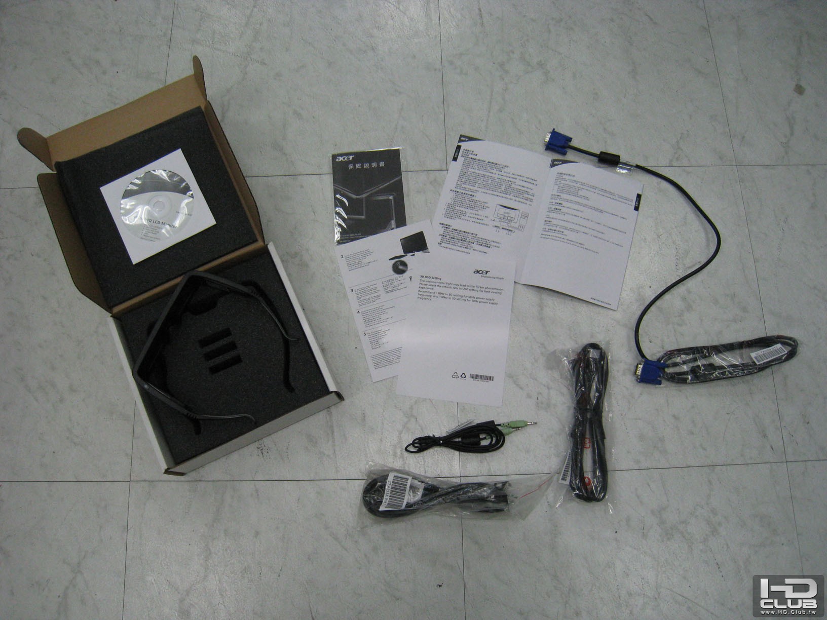

本體以及配件

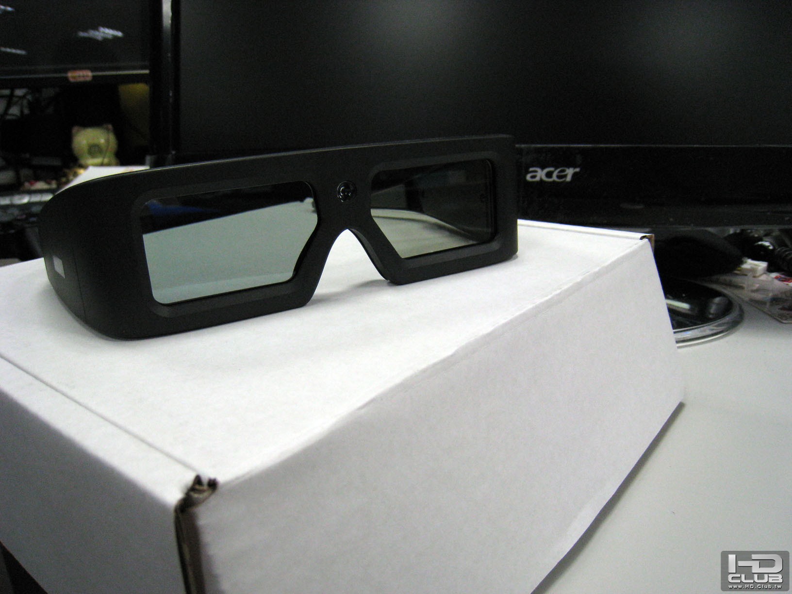

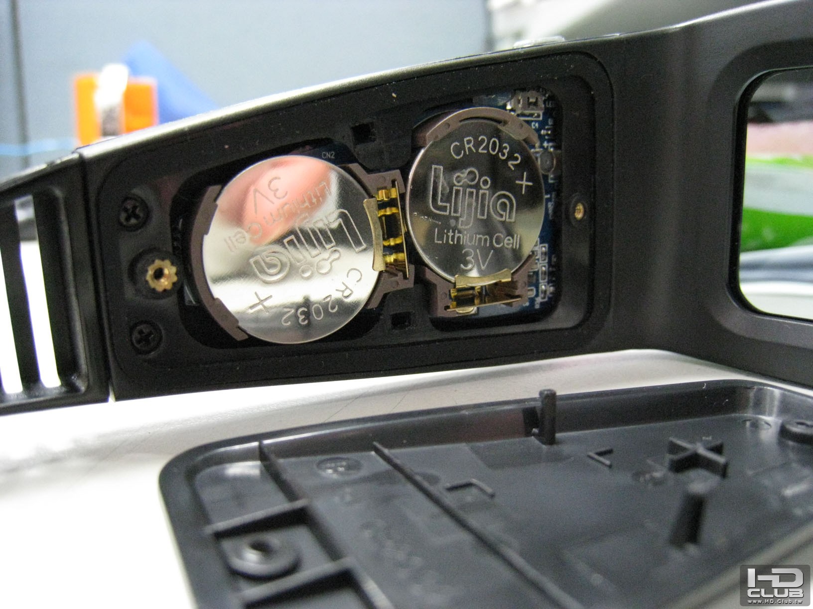

3D 眼鏡與某家的產品相同
可惜不是充電式, 需要兩顆 CR2032 電池

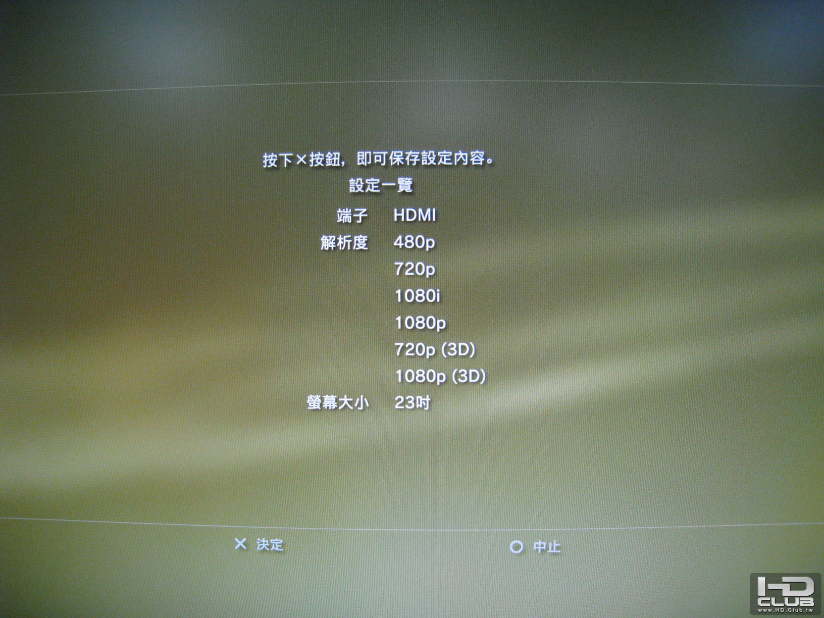

由於主要是支援 HDMI 3D 模式, 所以... 不囉唆, 直接上 PS3 來玩吧...

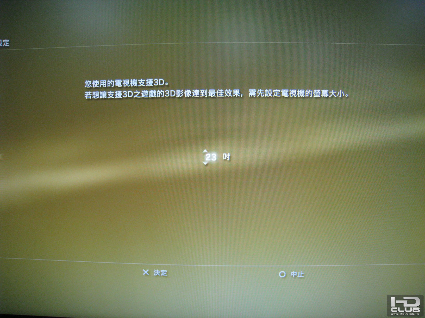

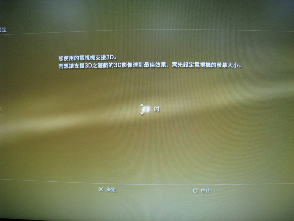

PS3 可以識別這台 3D 顯示器.

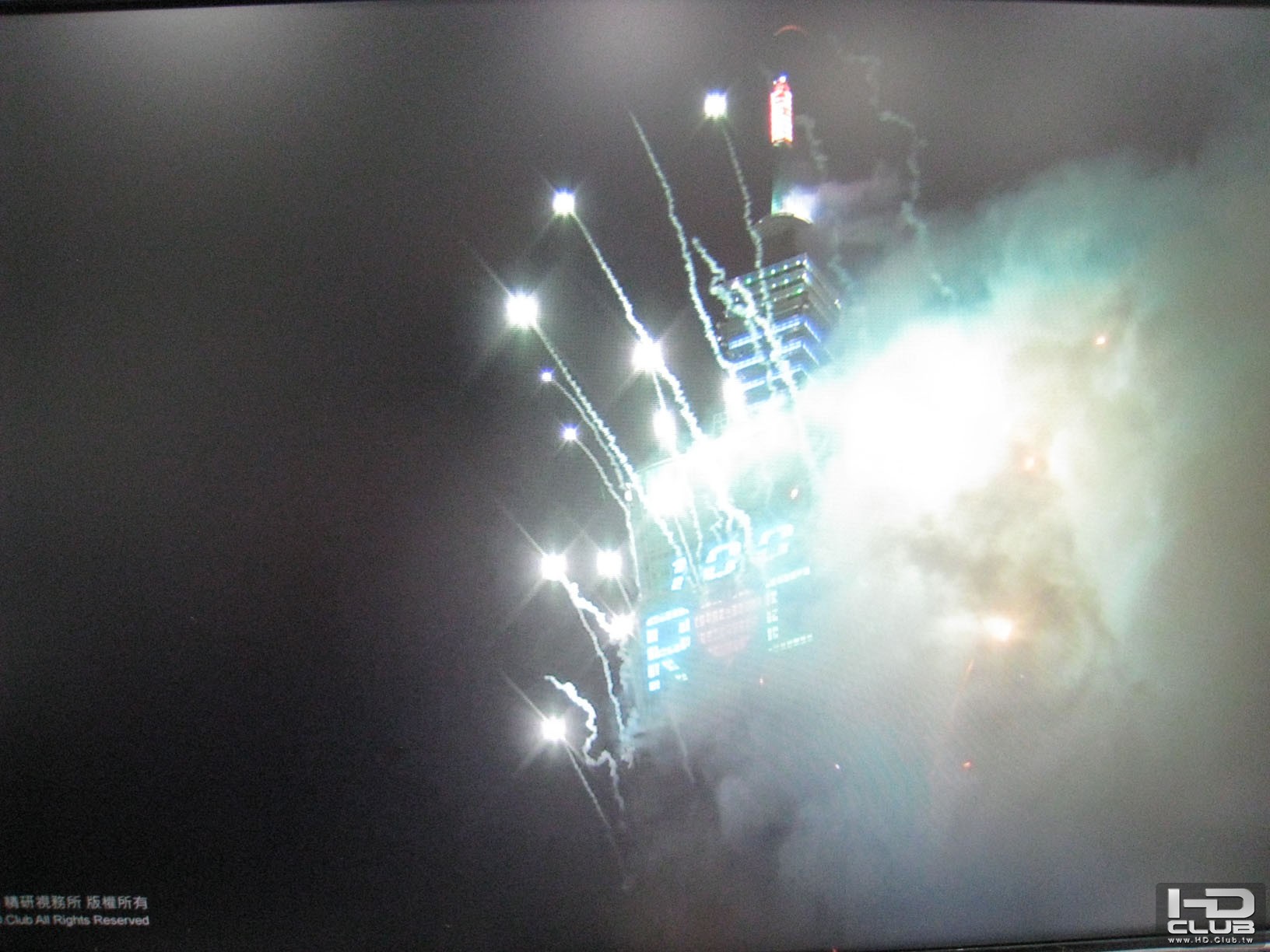

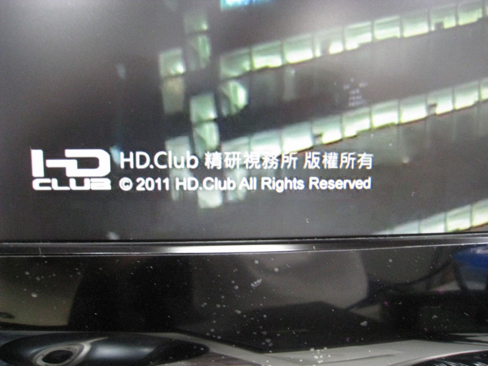

先測試 2D 模式, 首先來看的是 西楓老大 最新傑作...(看了好幾遍, 確定片尾贊助名單沒有我...    )

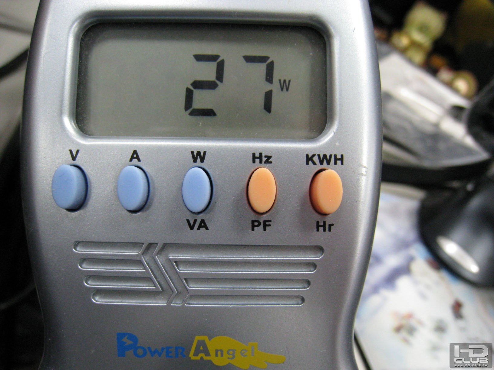

HS244HQ 畫質雖然不能說是很完美, 但是整體畫面表現相當不錯.
一般情況下, 背光全開的整體耗電量, 不到 30W

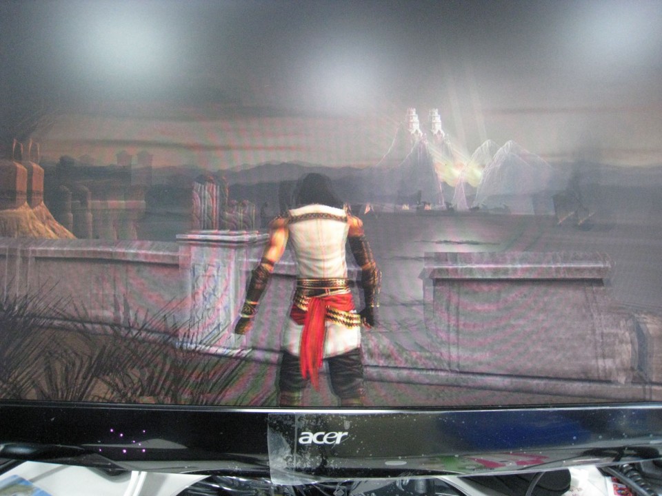

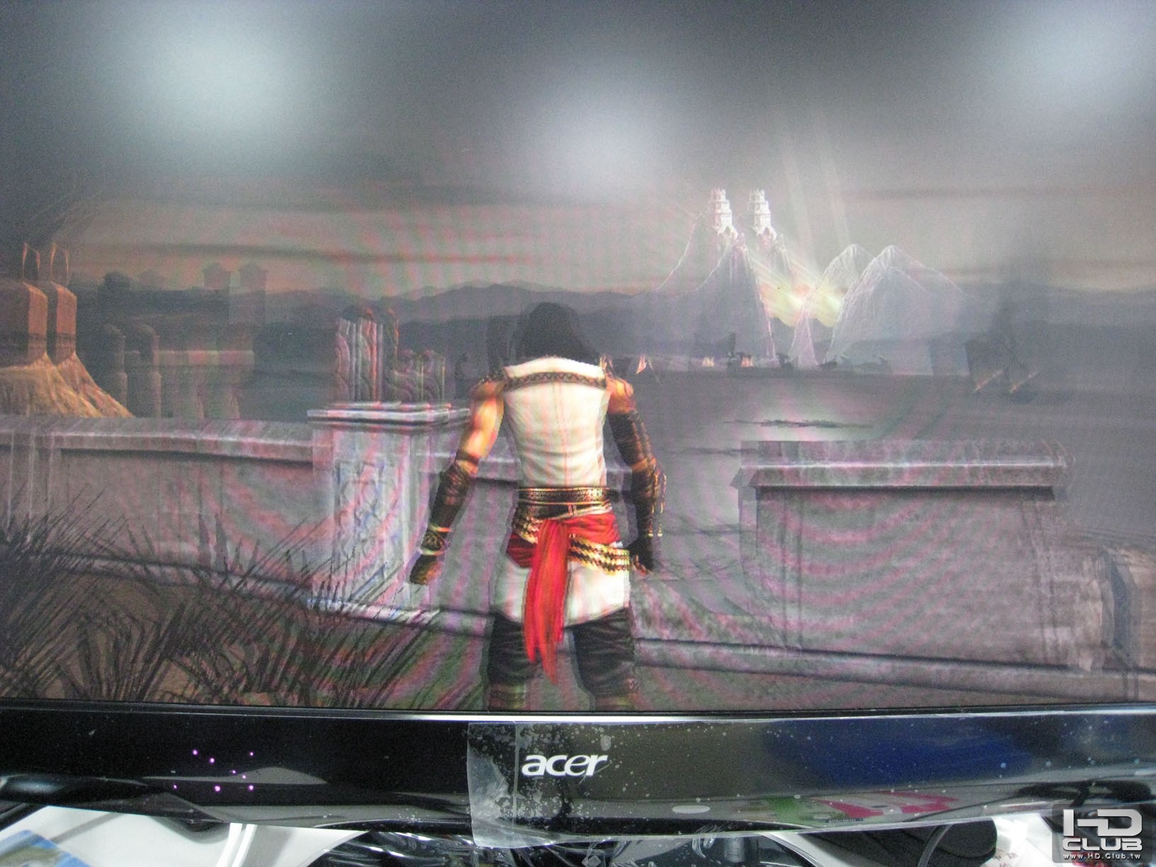

特別選了一個很冷門的遊戲, 波斯王子三部曲 3D
我知道大家都有 GT5, RR7 或是其他下載試玩版 3D 遊戲, 但是這個遊戲, 你們就沒有了吧?  XD

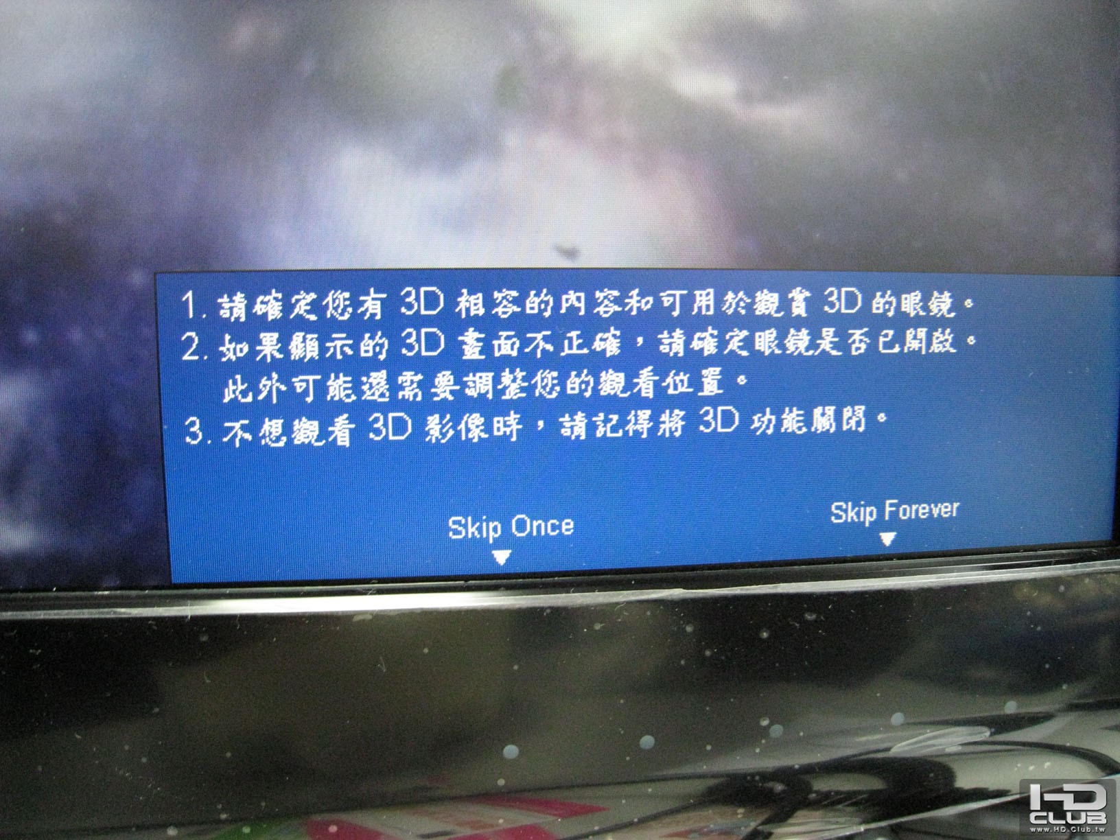

當 HDMI 3D 啟動時, 畫面 OSD 會顯示警語 (可以在選單關掉)

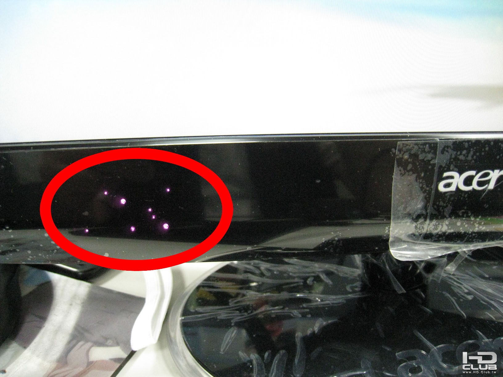

主動式快門同步訊號, 發射端直接做在面板下方. 實測大約可達兩公尺左右.
應該也不會有人站這麼遠吧... 24" 距離 2m 來看 3D 會不會太辛苦了....  orz

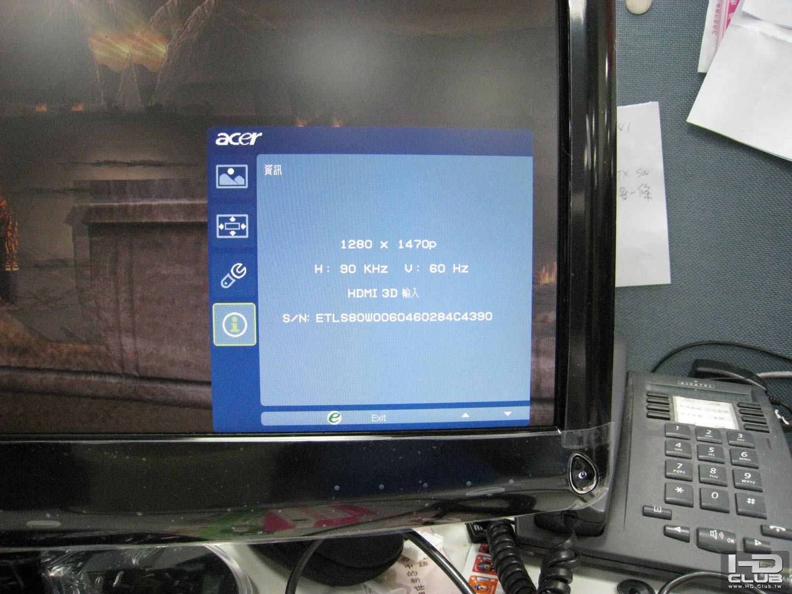

AD board 偵測的模式, 回報為 1280 x 1470p 60Hz, 但是 720 x 2 = 1440, 為什麼多了 30 條, 有人可以告訴我嗎?

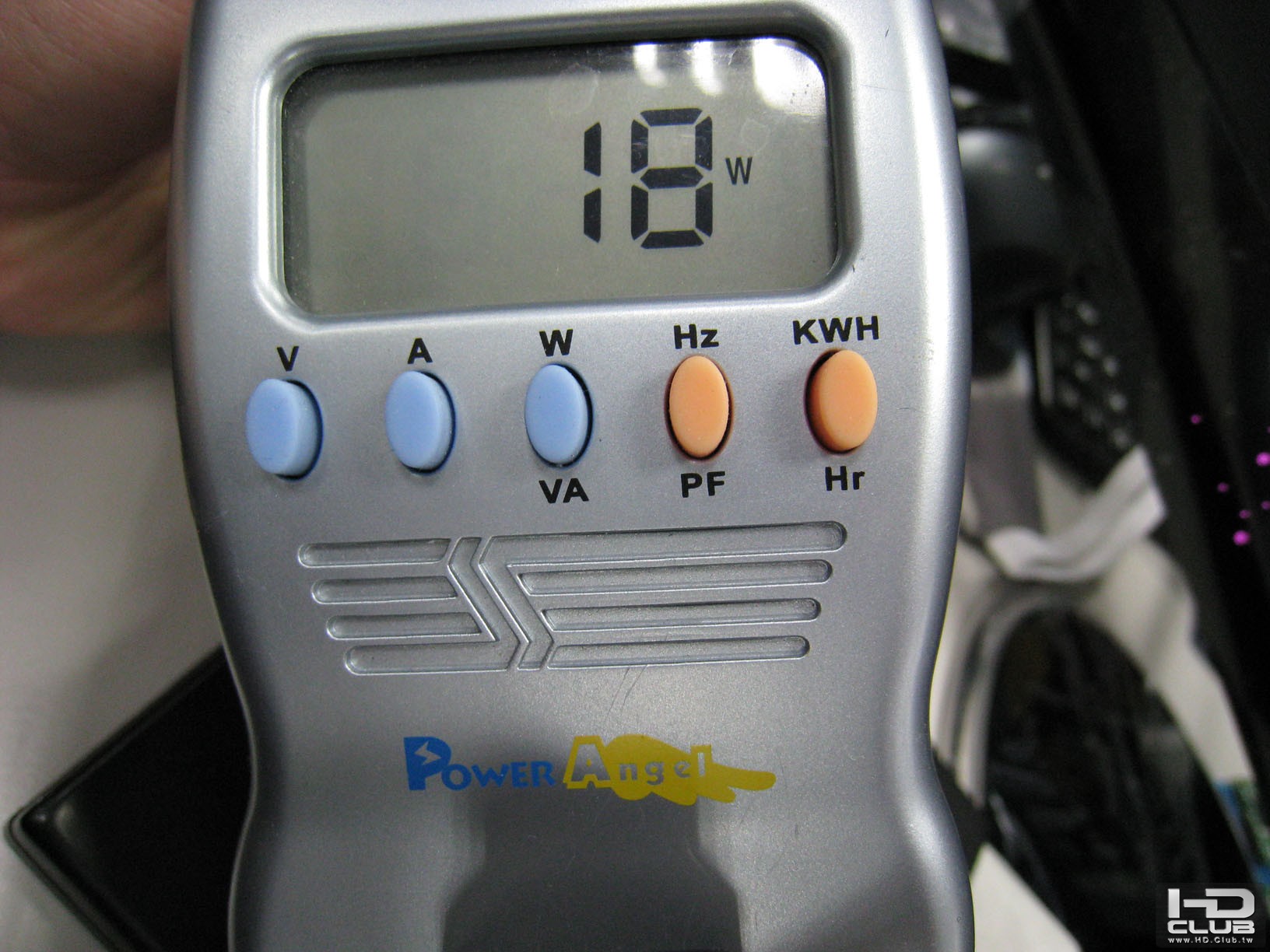

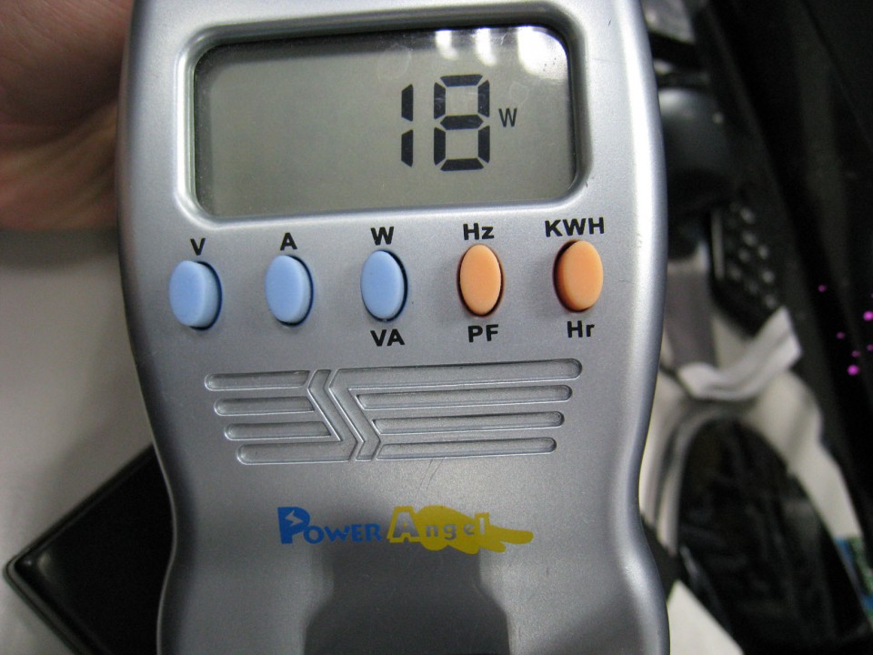

奇妙的是.... 當顯示器進入 HDMI 3D 模式時, 會自動降低亮度 (嚇!!! 逆向操作? )
耗電量降到 20W 不到....
對於這個狀況, 我感到相當不解... 之前玩過的 3D 顯示器 (3D電視以及 NV 3D Vision 顯示器) , 理論上都是 "進入 3D 模式後增加亮度, 離開 3D 模式後降低亮度"
為何 Acer HS44HQ 是反過來的亮度表現, 我實在不能理解...

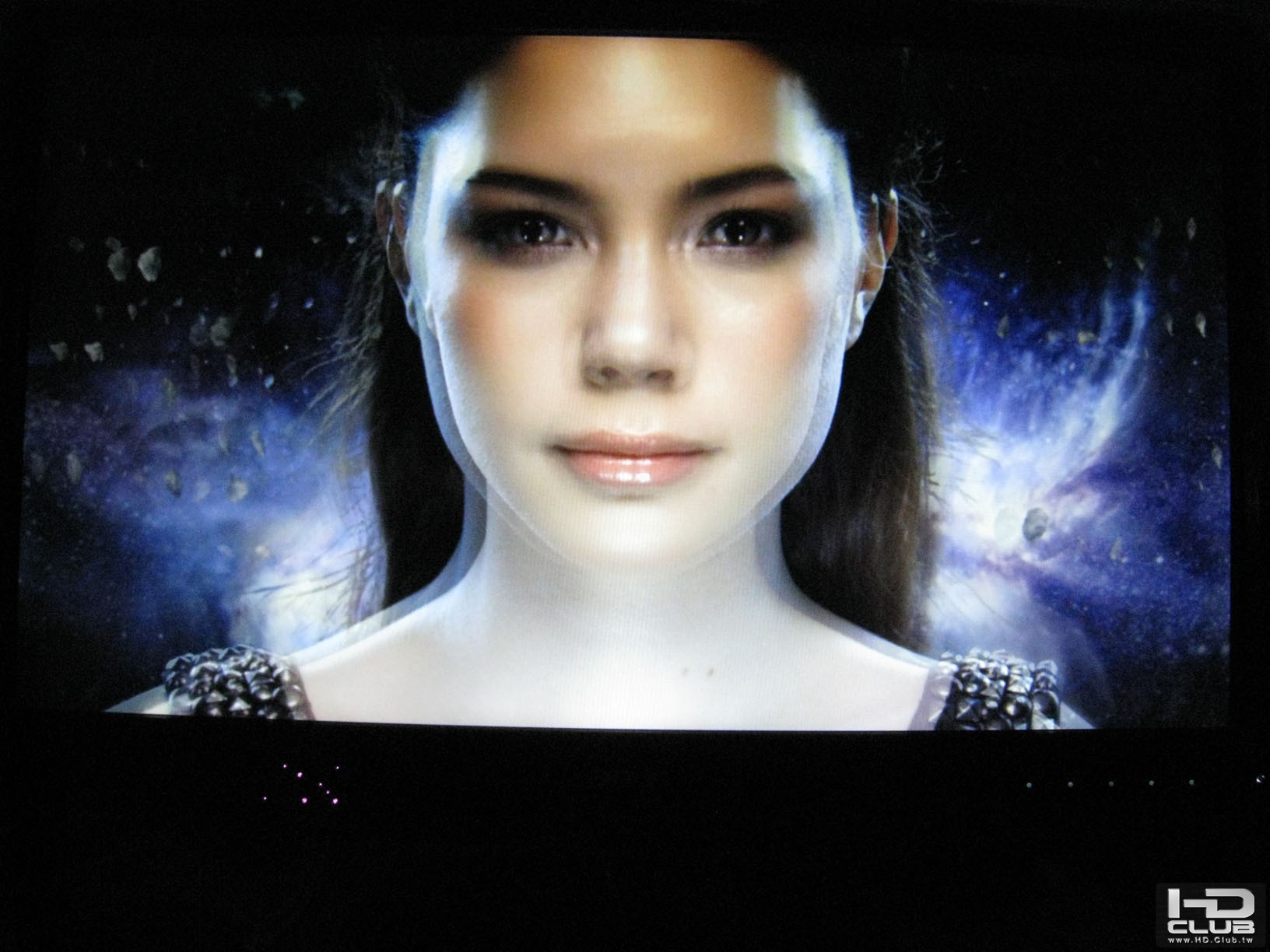

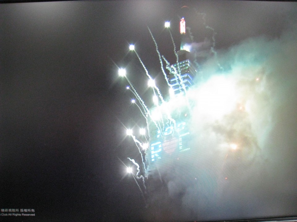

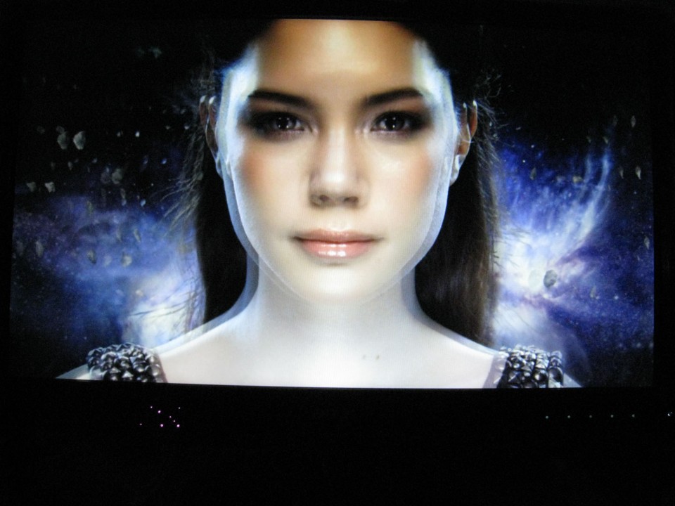

接著播放 B3D 來測試.
3D MUSIC VIDEO COLLECTION Vol.0 (B3D)
原始畫質擷圖請參考此處

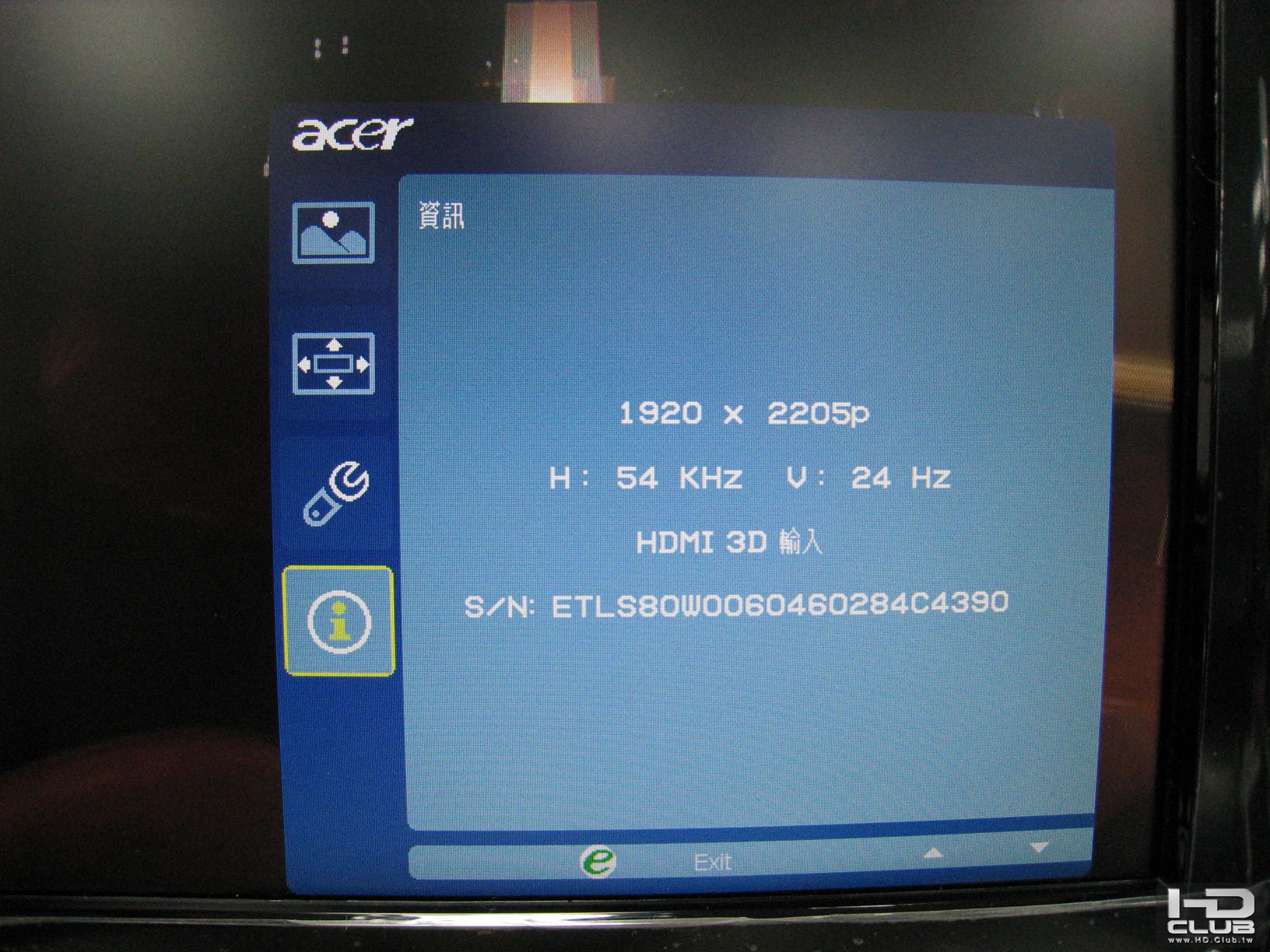

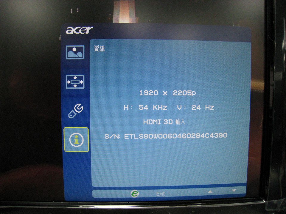

AD board 偵測的模式, 回報為 1920 x 2205p 24Hz, 這次多了 45 條....  orz

1. 3D 眼鏡不佳, 如果播放 720p60 & 1080p24 混合的 B3D, 左右眼同步會錯亂 (確定是眼鏡有問題)
2. 3D 鬼影嚴重  (開始懷疑有人說 Asus 那台 3D 不會有殘影是真是假....)

請問一下KOBSS大大, 附贈的眼鏡應該不會很重吧?
clubpower 發表於 2011-2-10 00:05
附贈的眼鏡比 NV 3D VISION 的眼鏡還重...
而且造型不美觀, 無遮光設計, 不能摺疊, 沒附贈保護袋, 眼鏡族無法直接套上 (會掉下來), 左右眼同步還會出錯...
