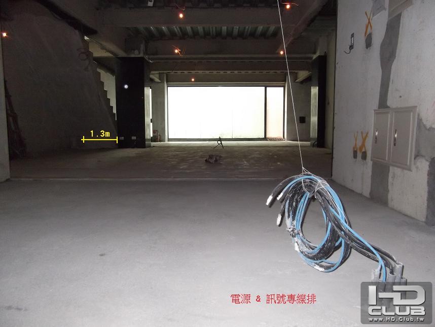

器材 survey 告一段落後, 重頭戲登場, 吸音 & 擴散的處理
請板上先進幫忙看一下 兩側平行牆面反射, 吸音, 擴散 有何缺失.
按 :  小弟劇院走客廳風 , 非獨立隔間.
器材區望向前方, 左為樓梯, 右為實牆
客廳風, 左右側牆面可以不等寬
左方用 BD/DVD 櫃當擴散, 這裡可以有 7.4m  面寬
右側牆面, 用天然木包覆 (木立方), 取其凹凸不平特性兼擴散功能
(1)低音柱X2 放後方兩側牆角補強反射, 牆面貼美絲板抑制共鳴
(2)好奇放入 Elac 4PI plus.2  做劇院中線泛音帶  (實驗)
(3)天花板由後往前分段加高, 表現層次感與吸音
(4)前方天花板用隱藏式 Front Height speakers, 參考 Focal Utopia 展示間, 斜面設計
各單體指向皇帝位.

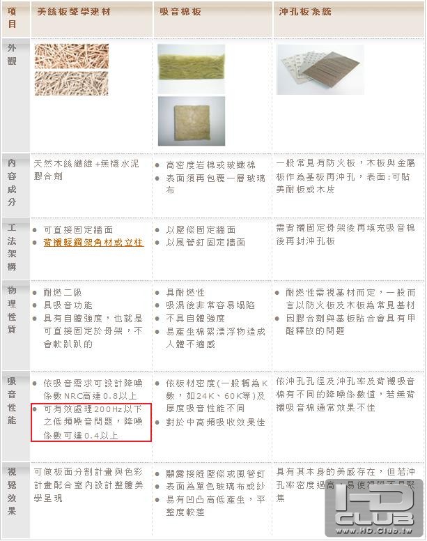

網路資料 , 以美絲板對付角落低頻駐波

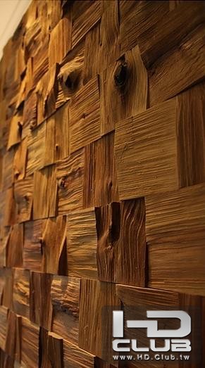

木立方, 天然原木, 曾見於若干空間裝璜, 室內瀰漫天然木香
小弟以此取代擴散板

5# kuen1972
長蟲受潮?
不會啦, 木立方是新近引進的高級建材
去年建材展有出現過
好像有尤加利,楓木等材料,直接原木剖切而不是合板
我也很哈, 但為了荷苞
我還是用DIY的擴散板
或許賺到錢要換房子
會用到也說不定
a ...
sam 發表於 2011-2-13 23:37
了解
木頭是很好
溫暖
有芬多精
不過我碰過木頭家具與裝潢長黴菌與白蟻
這是切膚之痛
聞木色變罷了...

今天去電, 工廠小弟一問三不知.
北美, 澳洲 進口原木, 台灣加工出口.
以 9.5X 9.5 cm/pcs 報價, 算一算單價和大理石相去不遠.
厚度分佈在 2.0~2.4 cm , 這 0.5 cm 當作公差, 解決縮漲的問題.
一片一片用貼的, 要有基板襯底.
先小面積施作, W80XH240 cm 兩片牆.
離主聲道 2m, 第一反射點給它用下去.
Sam 大也對 Green 有興趣
