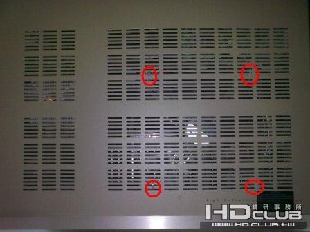

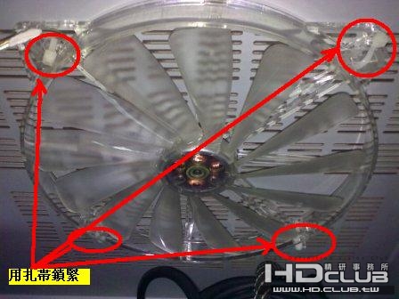

以下是本人簡單的方法解决, 望各位能作為參考.
1. 用18cm 直徑的USB 风扇,用扎帶鎖緊,請確保风扇的位置恰當.
1 - Fan mount
1 - Fan mount

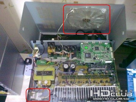

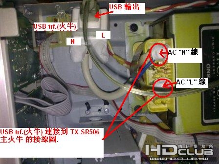

2. 小心連接USB 火牛與 主機火牛的正確位置.
3. 接後的外觀圖.
4. 装上盖後的外觀

可以麻煩詳細解說USB風扇電源跟機器電源的接法嗎???
非常感謝~~
發表於 2010-8-15 11:41:12 | 顯示全部樓層
各位朋友, 由於此改裝的電源電壓很高, 安裝時注意安全, 如對焊接不懂, 請專業人員帮助.
