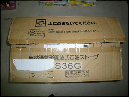

小弟購買的是Nissei NCH-S36G, 主要規格如下:
◎適用坪數: 9-13坪
◎外觀尺寸: 高48寬56深31公分
◎重量: 10公斤
◎暖房出力: 3.79kW
◎油箱容量: 4.2公升
◎滿油可連續燃燒時間: 12小時
◎電子點火電池: 1號電池2顆
這是台灣代理商公司貨, 享有產品責任險以及一年的保固.

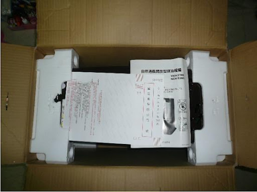

開箱後, 首先看到的是公司貨保證書以及中文使用說明書.
中文說明書對使用者有很大的幫助喔! 雖然煤油暖爐安全性很高, 不過還是要仔細閱讀後再使用比較安心.
暖爐使用保麗龍作為包裝防護.
