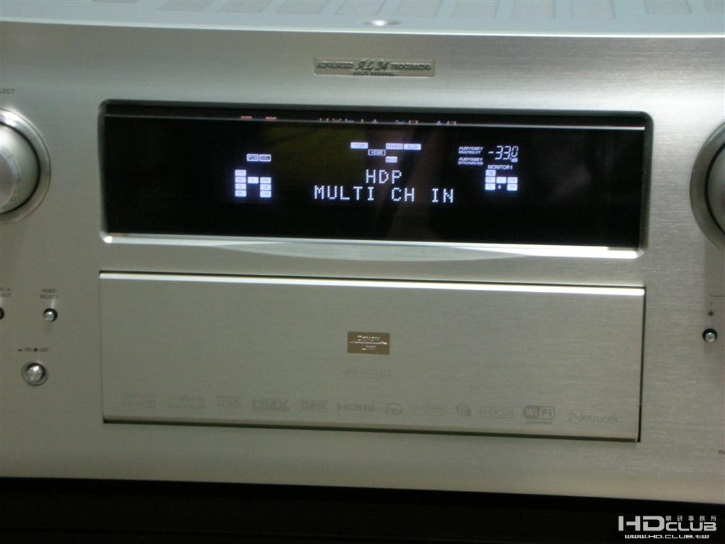

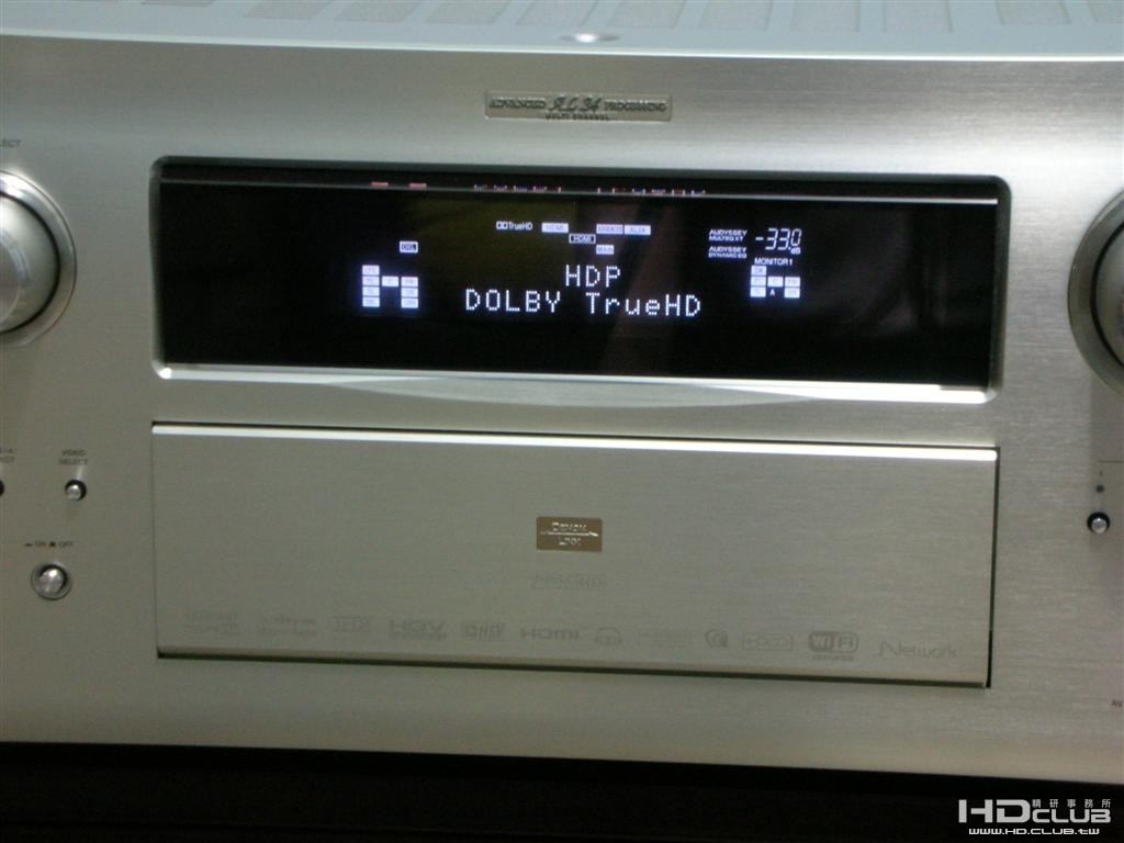

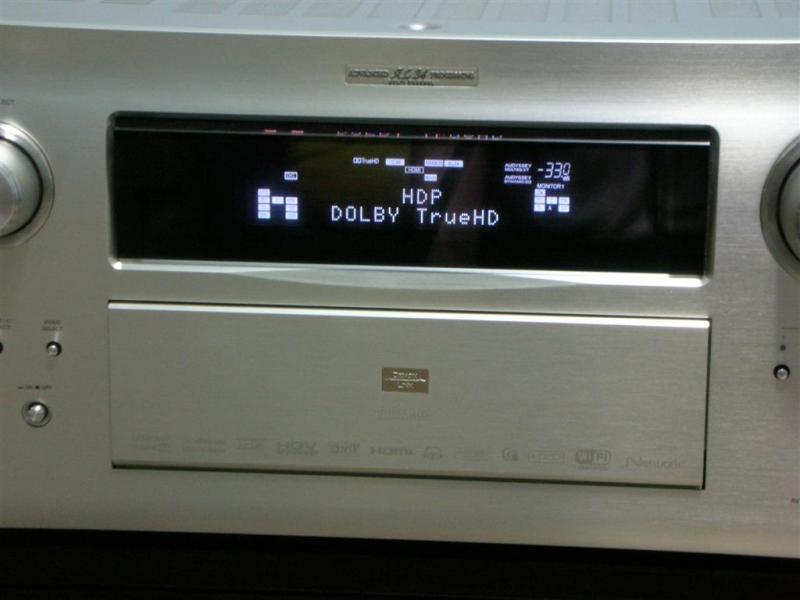

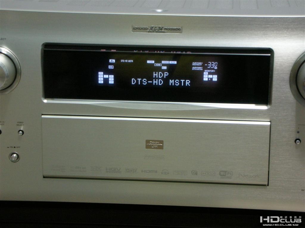

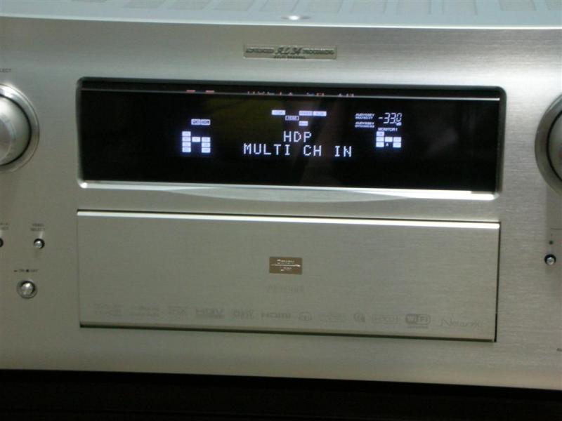

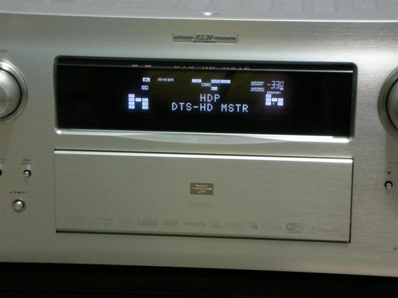

感謝西楓大力贊助,提供Pioneer LX80 BD Player,終於讓AVP-A1HD最讓人期待的燈號點亮.....
1. 多聲道LPCM 7.1 (96K/24bit)
2. DTS-HD MA 7.1 (96K/24bit)
3. Dolby TrueHD 7.1 (96K/24bit)
