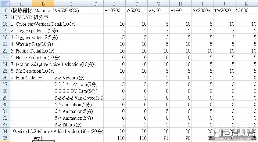

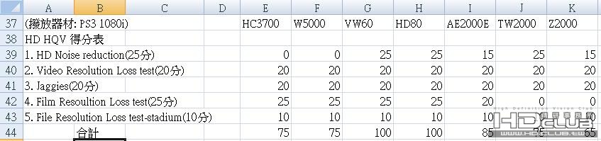

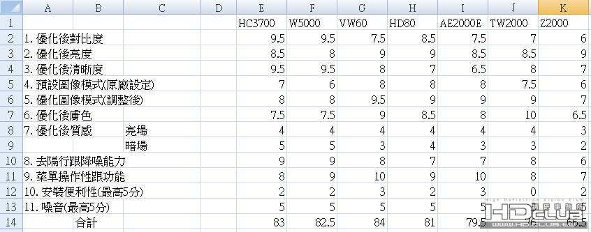

真想把全部的測試都公佈出來!
這篇真的是難得的橫向評比,
每台機子針對原廠設定, 跟優化設定後,
提供實際色溫,RGB曲線, Gamma等數據,
甚至對投影機投出亮度在整個畫面是否一致都做出詳細測試,
有些投影機因為光學設計會出現四角偏暗的問題,
每台機子都有自己的優缺點, 表現可以說是伯仲之間! ^O^!
由於太過詳細, 小弟只能簡單的把內容提供出來!
如果有朋友針對個別部分需要問的小弟在另外說明! ^o^!
