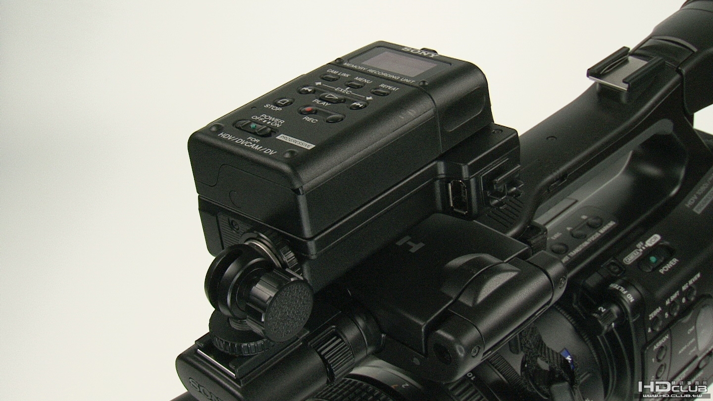

原帖由 BlueMark 於 2008-5-10 13:39 發表
更重要的是,它跟攝影機的連接口是專用規格,
並不是通用的 1394 或 USB,
當 CF卡讀寫機掛上攝影機,
便阻擋了 1394 的接口,
想要外接硬碟記錄器就得把 CF卡讀寫機卸下,
強迫 2 選 1 的作法,果然很 Sony..
關於這個CF儲存裝置
查了一下型錄
裝置上的特殊接頭負責了stream, control 及 power
其實就是佔用了原有1394界面的功能
但這樣一來就不用另外接訊號線及電池了
感覺整合的挺棒的
如果需要單獨使用,附件中還有一個底座
裝上去就可以用標準的1394界面來使用了
不過電源就得要另外掛電池或接電源線了

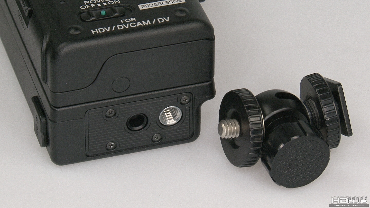

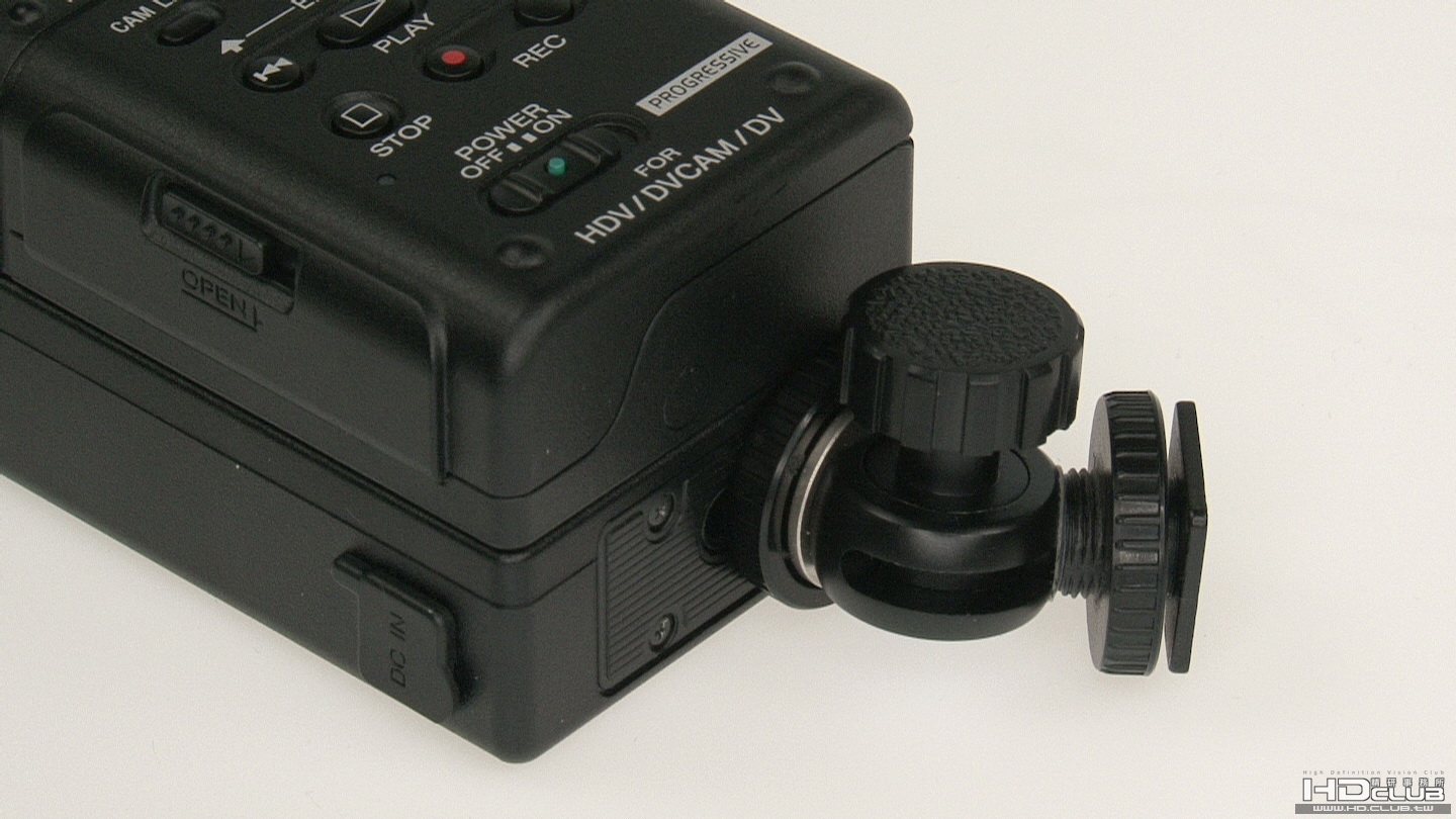

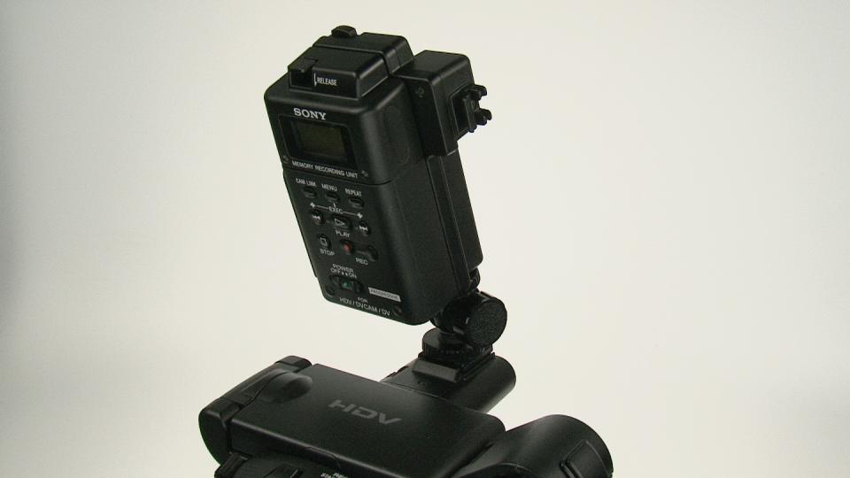

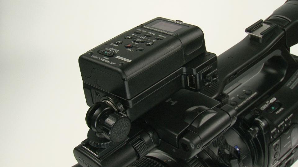

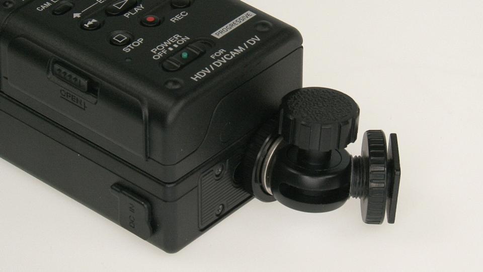

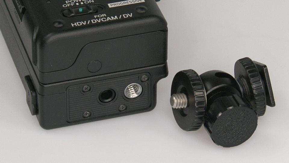

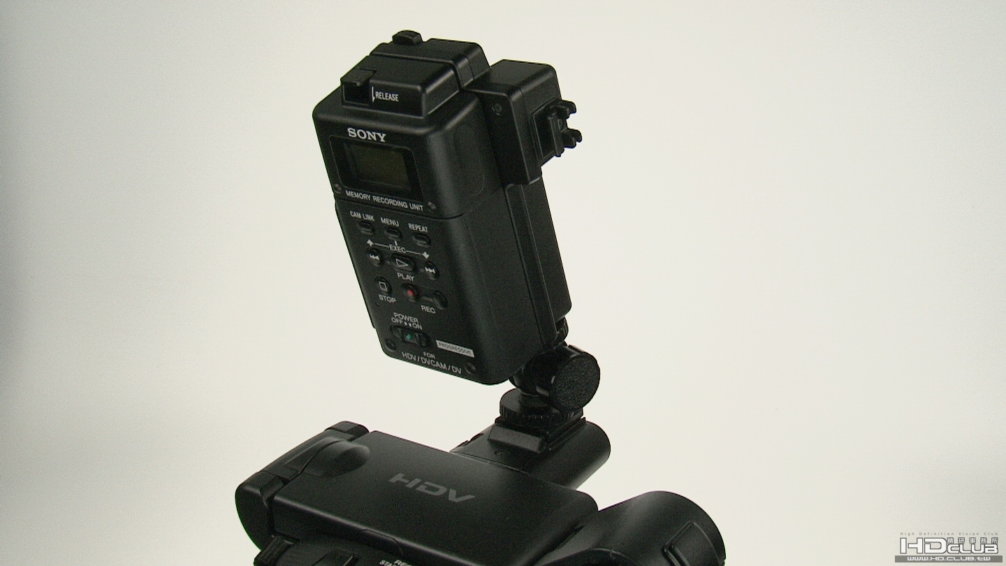

這幾天順便找了CF座可用的熱靴
想把它搭配在其他的攝影機上使用.....如V1
昨天路過總統府前所舉辦的全球禱告會
V1 + CF座 + 單腳架  在街頭游擊真是機動好用

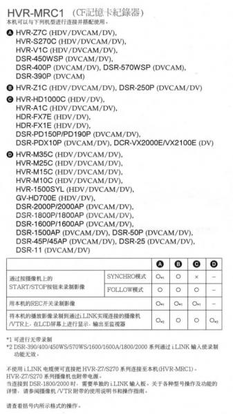

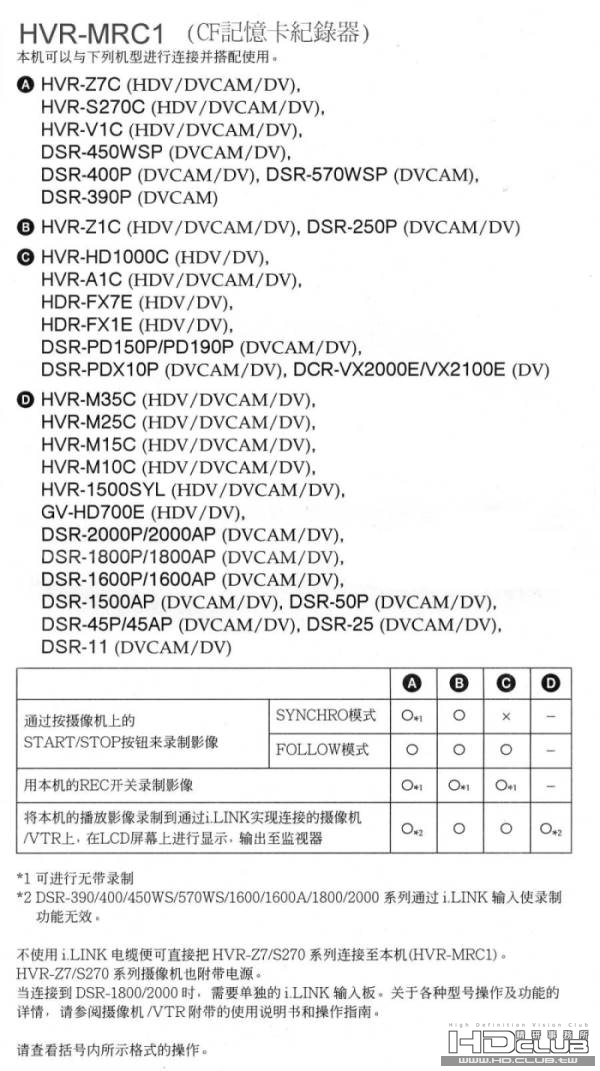

下圖示是HVR-MRC1紀錄器的相容攝影機說明書
發表於 2008-5-13 15:33:14 | 顯示全部樓層
原來它還是祇相容於sony的機器而已,
而且還不是全部!!!!!!
