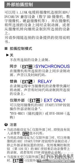

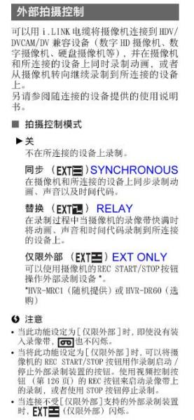

發表於 2008-5-14 10:10:54 | 顯示全部樓層
關於HVR-MRC1設定,讓CF卡單獨紀錄方法
打開紀錄器ON
按MENU→SETTING→CAMLINK SEL→選SYNCHRO即可
Z7設定
按MENU→IN/OUT REC→EXT REC CTRL打開
選擇REC CTL MODE→選擇SYNCHRONOUS可以雙紀錄,也可以單獨紀錄
                                      →選擇EXT ONLY只有CF卡紀錄
如果要帶子錄HDV,CF卡紀錄DV
按MENU→IN/OUT REC→i.LINK SET→選擇HDV→DV CONV打開ON即可

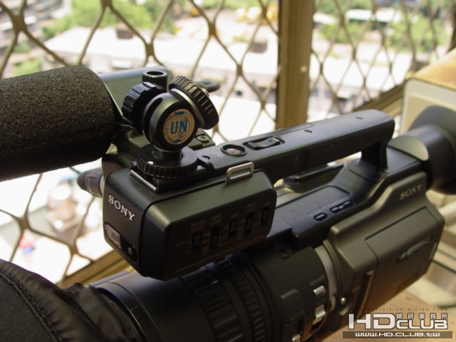

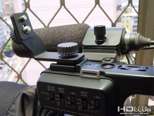

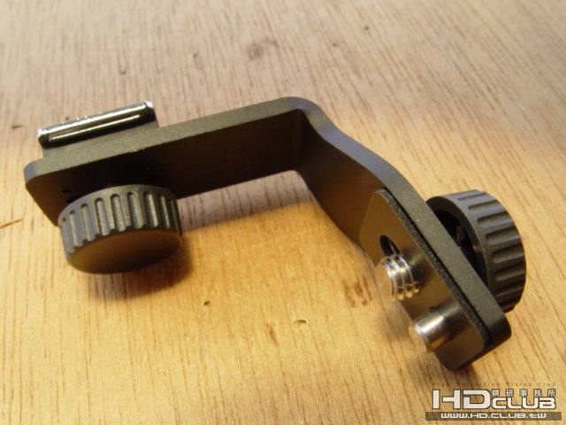

發表於 2008-6-22 12:52:44 | 顯示全部樓層
V1 + CF座 + 單腳架  在街頭游擊真是機動好用
八大:
請極度小心這個CF熱靴轉換座
小弟吃過大虧  整組硬碟紀錄器含熱靴轉換座 掉在地上 http://www.hd.club.tw/thread-8767-1-1.html
真要武攝 建議這個 角度 緊度 都很順手
發表於 2008-9-26 00:14:04 | 顯示全部樓層
請問PHD270大大,那個熱靴座要去哪裡購買呢??
