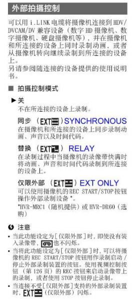

關於HVR-MRC1設定,讓CF卡單獨紀錄方法
打開紀錄器ON
按MENU→SETTING→CAMLINK SEL→選SYNCHRO即可
Z7設定
按MENU→IN/OUT REC→EXT REC CTRL打開
選擇REC CTL MODE→選擇SYNCHRONOUS可以雙紀錄,也可以單獨紀錄
                                      →選擇EXT ONLY只有CF卡紀錄
如果要帶子錄HDV,CF卡紀錄DV
按MENU→IN/OUT REC→i.LINK SET→選擇HDV→DV CONV打開ON即可
