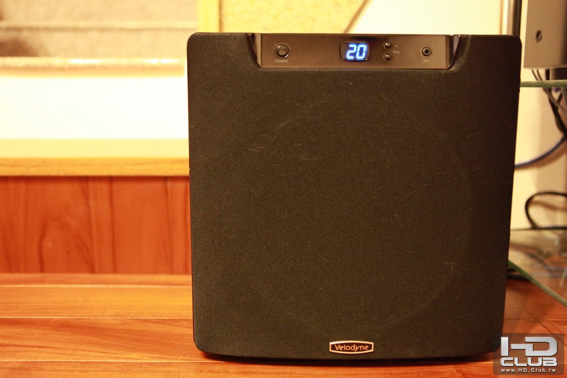

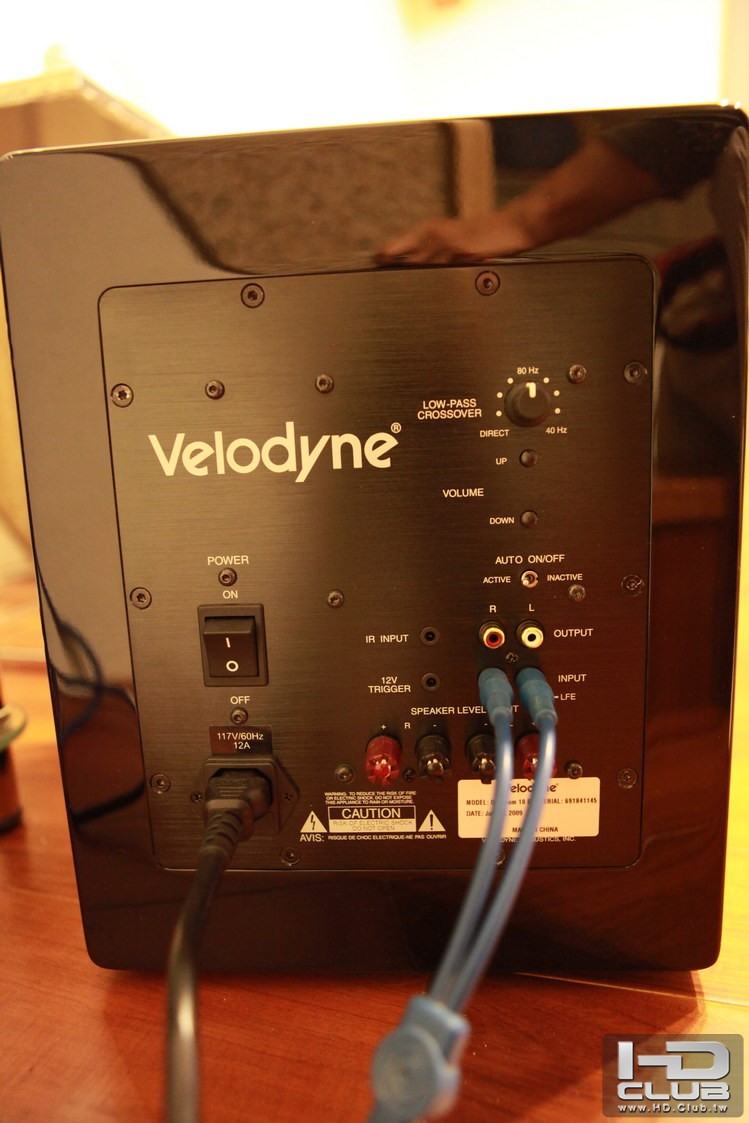

順便發表一下過年前買的威力登重低音
放影片時,加上重低音是一定要的拉,蹦蹦蹦.......
有圖有真相----- 10"的而已

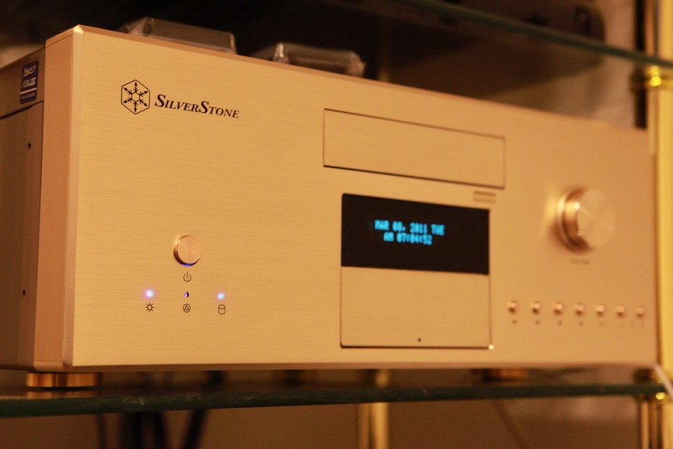

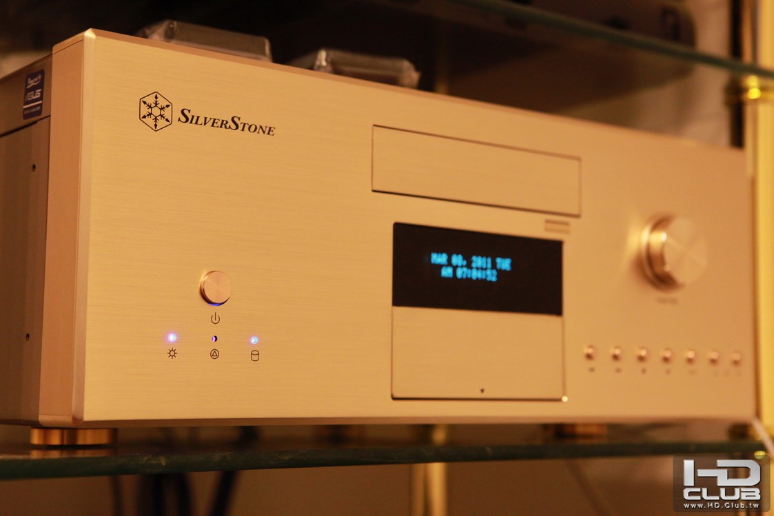

發表於 2011-3-8 12:18:44 | 顯示全部樓層
羅小吉 大大~
你的電腦裝win7那銀欣機殼面板的VFD可以顯示喔~
面板的線是接哪?USB嗎?
小弟的是要主機板接印表機輸出到VFD~
無奈WIN7沒有驅動所以不能亮~"~
很漂亮的機殼~連偶也想換XD
 樓主| 發表於 2011-3-8 13:04:02 | 顯示全部樓層
To泡泡:
面板的線是接到主機板USB
而驅動程式,我是去iMon網站下載最新版本安裝後就完成了
換吧!換吧!質感真的很好,最主要是開關機,選影片完全用遙控器就行

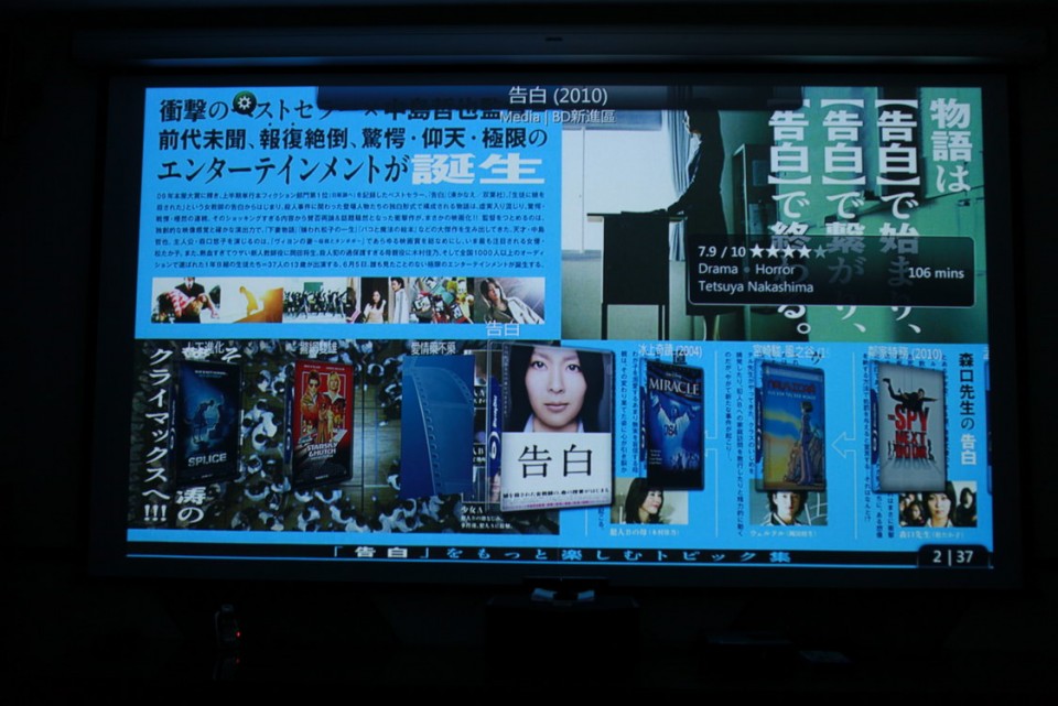

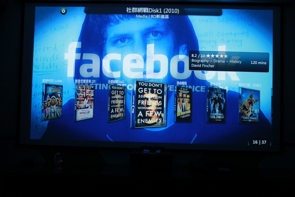

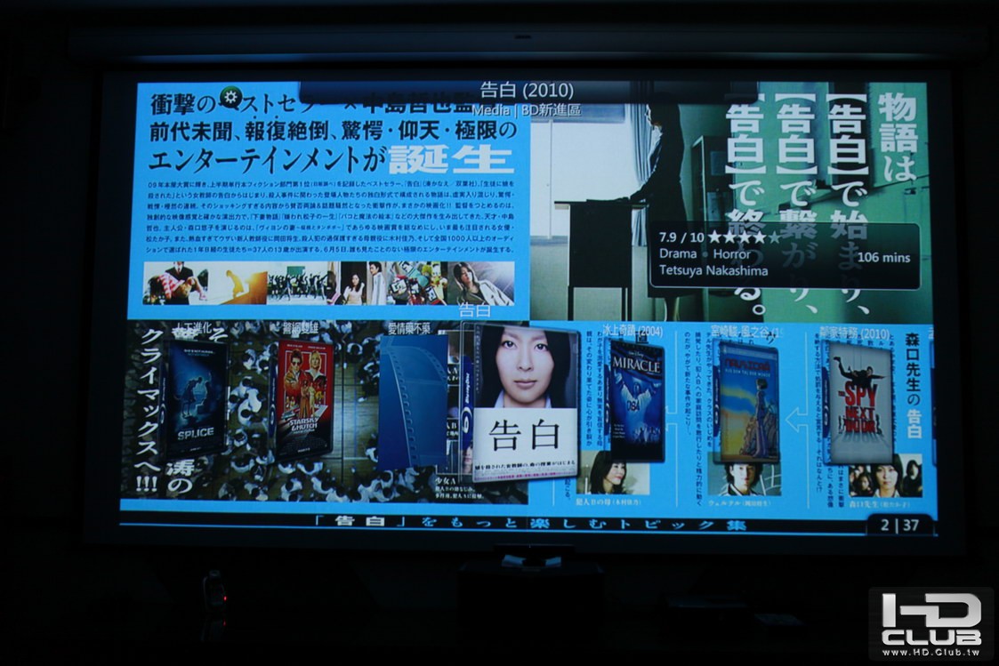

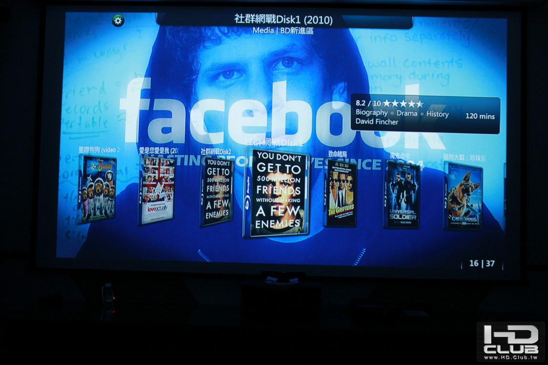

大大~恭喜恭喜~很棒耶!請問您的多媒體中心適用哪個軟體,看起來很優耶

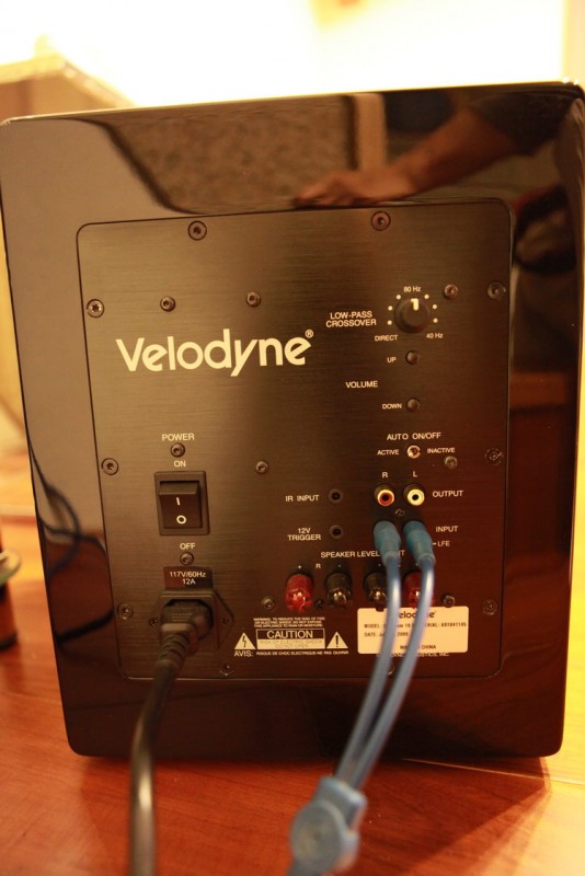

另外建議您超低音後面的分頻點往左轉到底
讓擴大機去做分頻控制就好
 樓主| 發表於 2011-3-8 14:35:58 | 顯示全部樓層
to disable:

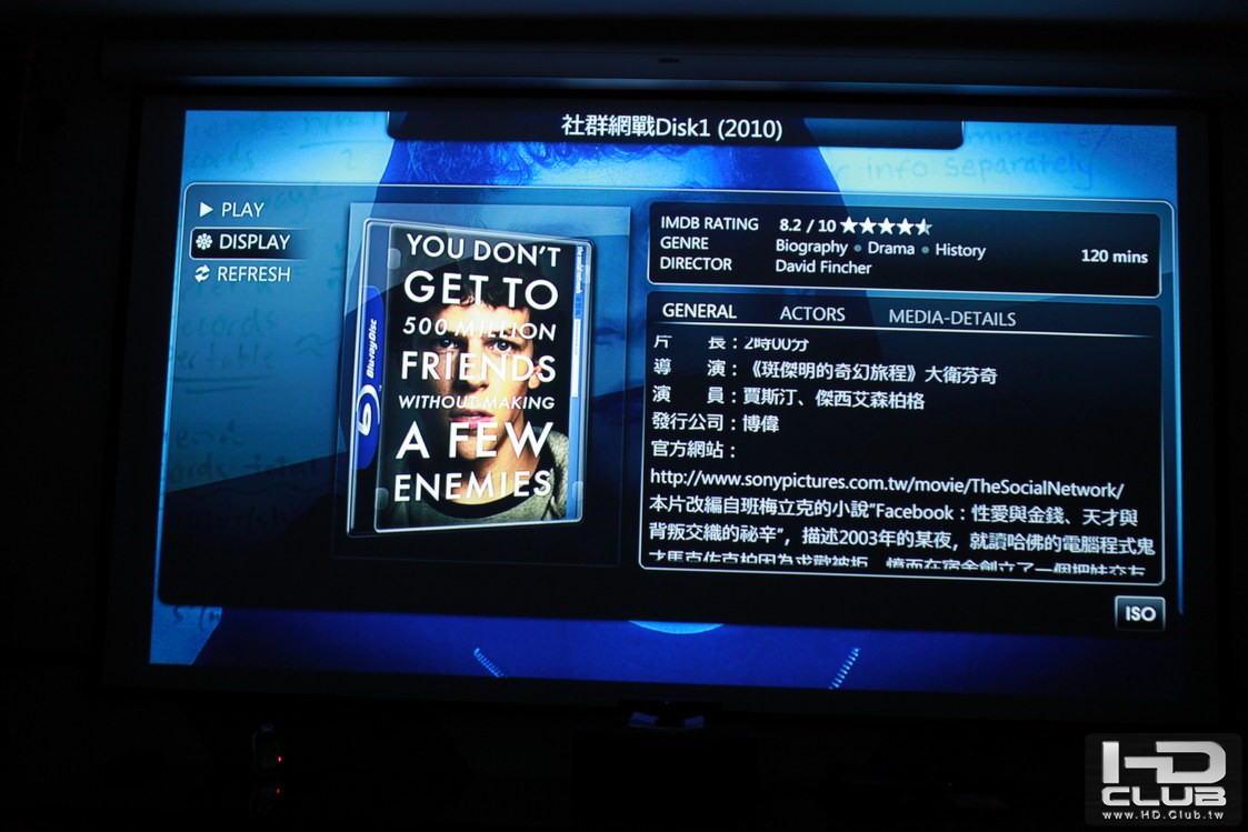

使用Media Browser
http://www.mediabrowser.tv/

再分享一些我從書上看來,覺得還不錯的超低音設定方式
有雜誌上說分頻點可以從喇叭響應頻率底限往上加20~25Hz
像我的喇叭底限是35(-3dB),主喇叭分頻點我就設定在55
不過還要看喇叭的規格是否寫得夠老實
可以多幾個數值嘗試看看
我自己設定起來平時感覺不出有超低音存在
但爆破場面超低音一關掉絕對有感覺
THX雖然建議設在80,但我覺得有點太高會有指向性
實在還是要看個人的喇叭、環境、超低音、喜好而定啦
只是分享給您試試看

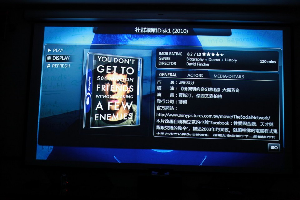

發表於 2011-3-13 20:48:56 | 顯示全部樓層
請問一下 羅小吉大大 ~
你的影片3D Covers都是去哪邊找的?
 樓主| 發表於 2011-3-14 10:04:38 | 顯示全部樓層
TO:etoanik
Media Browser的設定裡面plug-in
安裝cover
