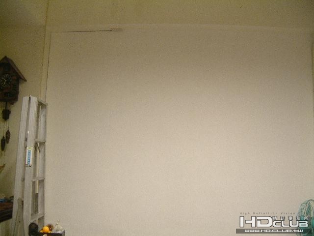

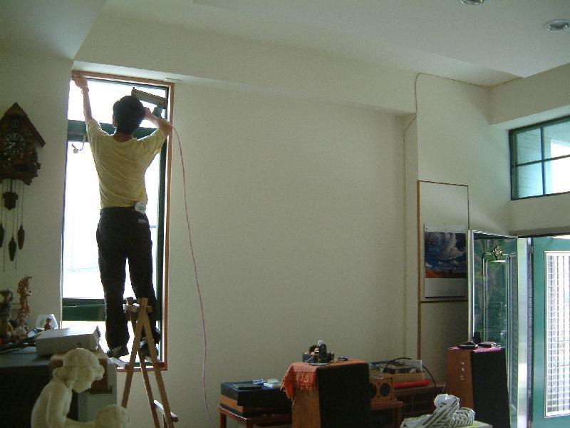

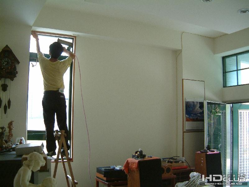

接著看圖說故事:
右邊柱子到窗戶右邊約200公分。
參與人數 1名聲 +10 收起 理由
daren + 10 再接再勵,打滿牆壁,期待後續報導 ...
 樓主| 發表於 2008-4-21 22:21:00 | 顯示全部樓層
窗戶封起來以後,寬度最多可以到290公分。
矽酸鈣板和原來牆壁之間有凹陷,需要補土,重複補了四、五次,第二次之後是DIY。

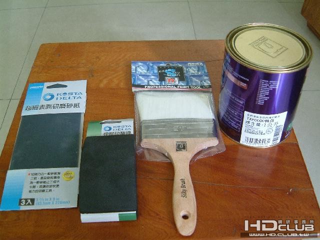

 樓主| 發表於 2008-4-21 22:29:51 | 顯示全部樓層
經過家人討論,大多數決定用白色,希望用灰色的只有我一票。
買了立邦的乳膠漆(最右邊),號稱沒味道,的確味道很淡。
搭配立邦乳膠漆的刷子,據稱比較沒刷痕。
橡膠助磨磚,可以幫助平面的砂磨。
最左邊是1200號的砂紙。
 樓主| 發表於 2008-4-21 22:33:11 | 顯示全部樓層

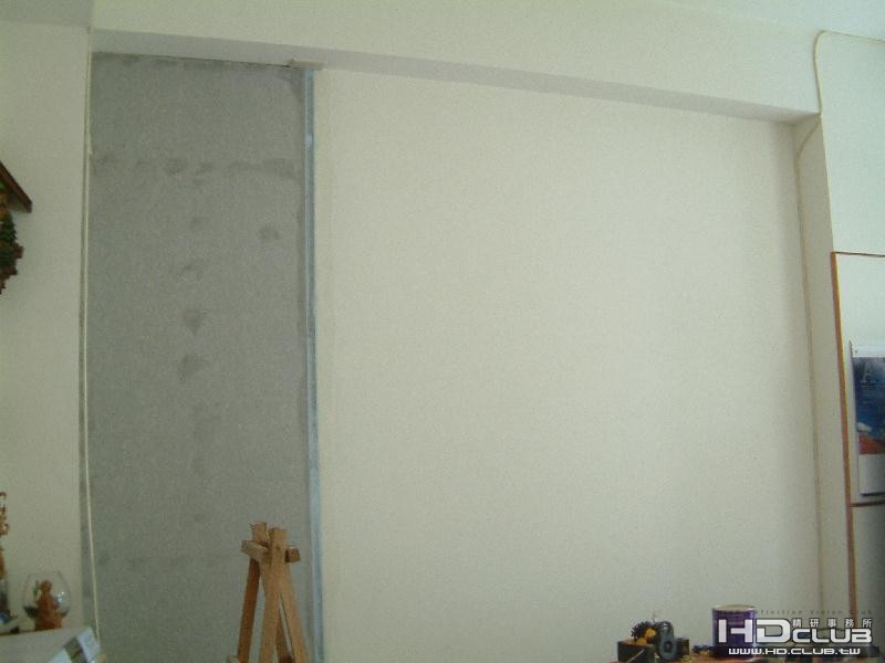

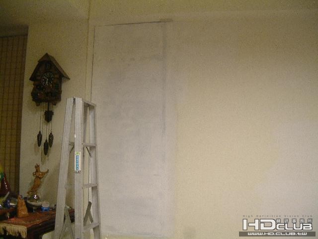

經過幾天的補土,迫不及待漆上特白漆,原來的是百合白的水泥漆。
 樓主| 發表於 2008-4-21 22:37:02 | 顯示全部樓層

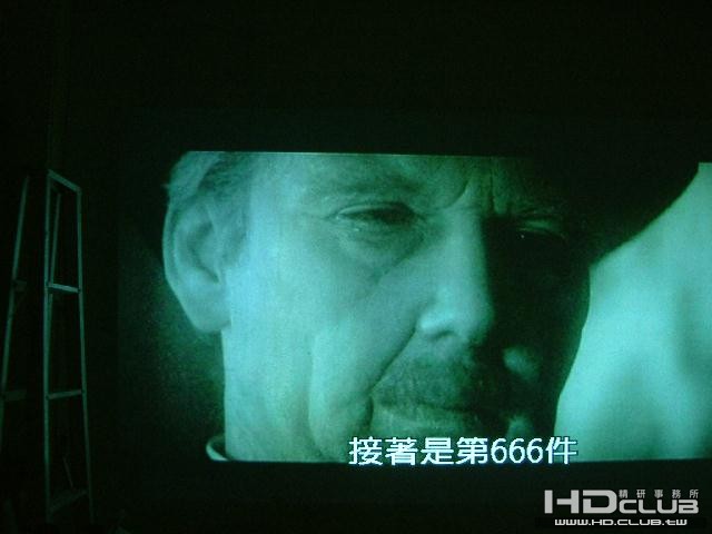

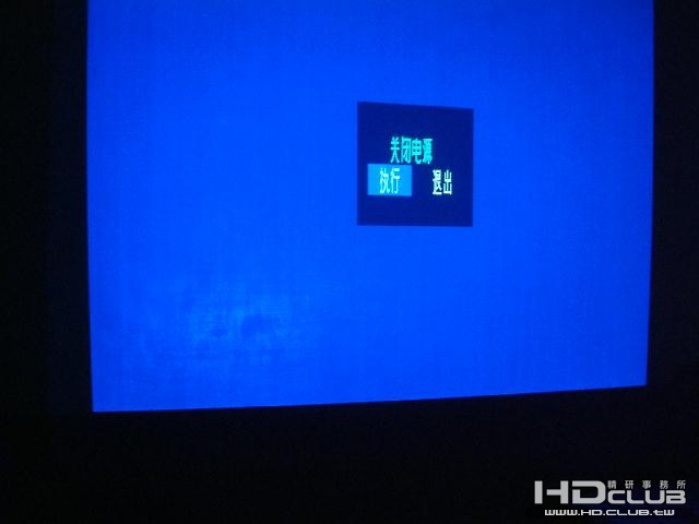

放歌劇魅影DVD,左小半邊的顏色和右大半邊不一樣。
 樓主| 發表於 2008-4-21 22:43:43 | 顯示全部樓層
原來百合白的壁面經過1200號的砂紙研磨,太細了,磨半天沒看到什麼效果。
後來又買了240號的砂紙,磨的時候,可以看到粉末飄揚,表示應該要戴口罩!
磨過之後,壁面變得比較光滑,單槍打在上面反而不好,決定上完漆後不打磨!
有圖有真相!注意左下角。
[ 本帖最後由 rightway 於 2008-4-21 23:24 編輯 ]
 樓主| 發表於 2008-4-21 22:51:54 | 顯示全部樓層
把銀幕可能涵蓋的牆壁刷成特白。
矽酸鈣板和補土的地方都要漆上幾次,盡量讓顏色均勻。
左邊和上邊留下來以後打矽力康封邊。
[ 本帖最後由 rightway 於 2008-4-21 22:53 編輯 ]

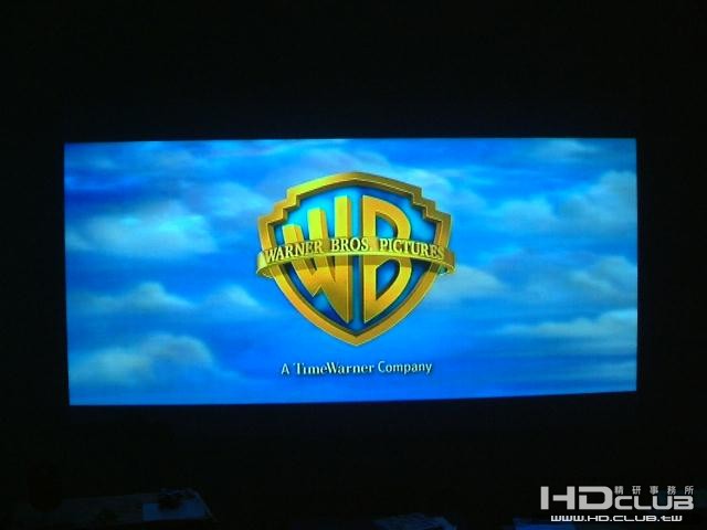

 樓主| 發表於 2008-4-21 22:57:53 | 顯示全部樓層

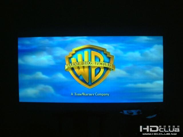

用華納的LOGO為例做比較。
上圖是新刷的特白銀幕,
下圖是另一面百合白的牆壁,不過沒有打磨過。
距離都是2.4公尺。
[ 本帖最後由 rightway 於 2008-4-21 23:19 編輯 ]

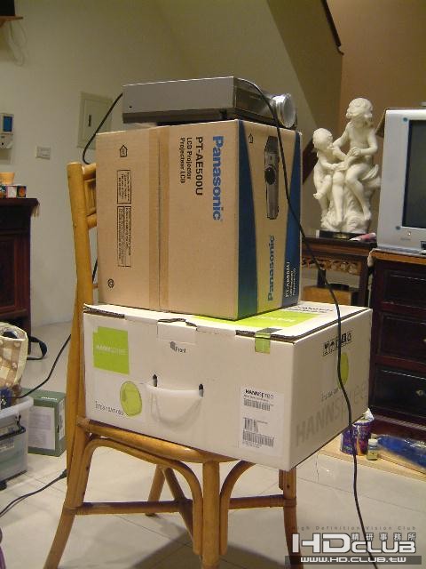

 樓主| 發表於 2008-4-21 23:21:58 | 顯示全部樓層
銀幕牆暫時告一段落。
目前因為線材不夠長,單槍暫時放在椅子上(如圖)。
未來等線材到手,會移到牆壁上,屆時就能真正打滿銀幕牆了。
