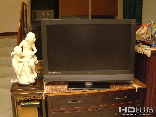

路,不只一條
團購的奇美42吋液晶電視。
團購之初,單槍投影機是AE-500,屬於720P等級,想說先拿來撐1080P的場面,
白天不能看單槍時也可以拿來用,29吋的平面電視拿去幫丈母娘升級。
[ 本帖最後由 rightway 於 2008-6-18 22:18 編輯 ]
 樓主| 發表於 2008-6-18 22:11:08 | 顯示全部樓層
去奇美博物館參觀過幾回,跟人家湊熱鬧,買了複製雕刻品:坐在岩石上讀書的少女。
奇美藝術品搭配奇美電視,真是哥倆好啊!

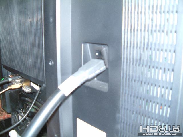

離壁插有一段距離,手邊沒有那麼長的電源線,又不想用延長線,用以前剩下的線材量身打造一條。
電視上的IEC插座是往下傾斜的,很適合這種拇指粗的電源線。讚!

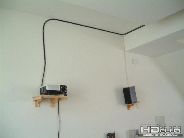

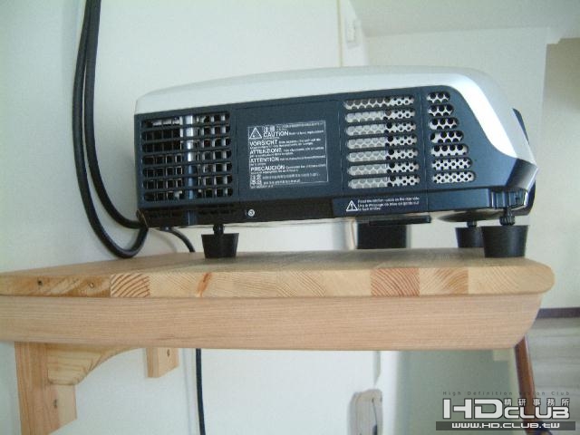

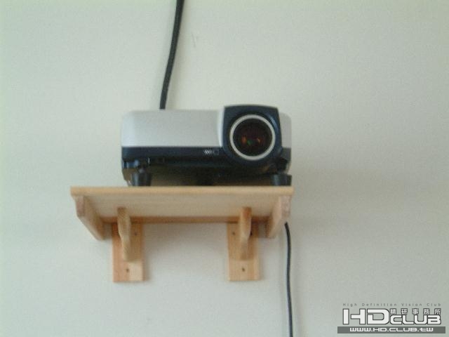

之前入手一台二手的國際AE-500,一直放在椅子上也不是辦法,其他事告一段落之後,
去特力屋買了跟環繞喇叭一樣的木製架子,標示可承重10kg,應該不是問題。
 樓主| 發表於 2008-6-22 13:54:29 | 顯示全部樓層
沒想到AE500坐沒多久,被三菱的HC5000換了下來。
嗯!5000500,差在哪裡呢?
當然,解析度比較高,畫質比較細膩、機器比較安靜、動態對比比較大,比較黑、鏡頭有電動對焦、縮放、位移、燈泡號稱壽命比較長、比較重;但是,亮度比較低。
二台單槍同台比較不易,請容我偷懶,照片就免了。
不知是HC5000太重了,還是架子的承板經過改造,物理性質變差了,坐上去沒幾天,
承板竟然變形了,趕快拿二根木條加強,到目前還算可以。
HC5000底下墊了三個橡膠墊,避震之外,還有止滑的作用,遇到地震時比較不會掉下來。
[ 本帖最後由 rightway 於 2008-6-22 14:01 編輯 ]
 樓主| 發表於 2008-6-22 14:16:24 | 顯示全部樓層

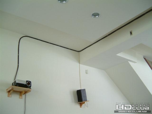

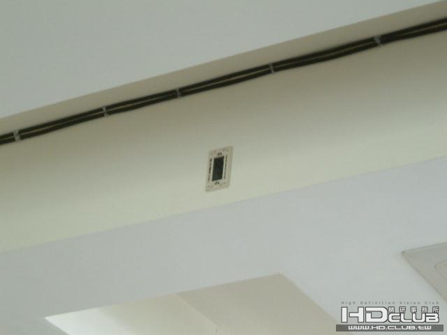

環繞喇叭、HDMI和色差的線材都是用熱融膠黏在牆壁上,比線槽或固定釘都費工。
為什麼不用線槽呢?主要是怕還有變動,之前的環繞喇叭線是米色的,跟牆壁顏色相近,效果不錯,
只是新增的線材都是黑色,稍為突兀了些,或許以後拿漆刷成和牆壁一樣的百合白。
倒是單槍的電源線和HDMI線一上一下,視覺衝突比較大,應該調整一下。
找啊找,找到附近橫樑上一個空的電源盒,但是裡面是空的,沒有拉線。
約了水電商,找個時間檢查,看是否可以接電,可以的話,單槍的電源線就可以跟HDMI跑在一起。
第一張是全景,第二張是近拍。保護蓋被我拿下來之後才拍的。
[ 本帖最後由 rightway 於 2008-6-22 14:34 編輯 ]

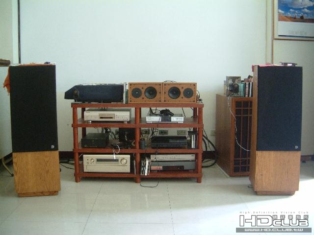

不管如何,現在可以享受大畫面的震撼和音樂的饗宴了。
超高音本來是在前聲道的上面,因為會擋住畫面,所以搬了家,畫面優先。

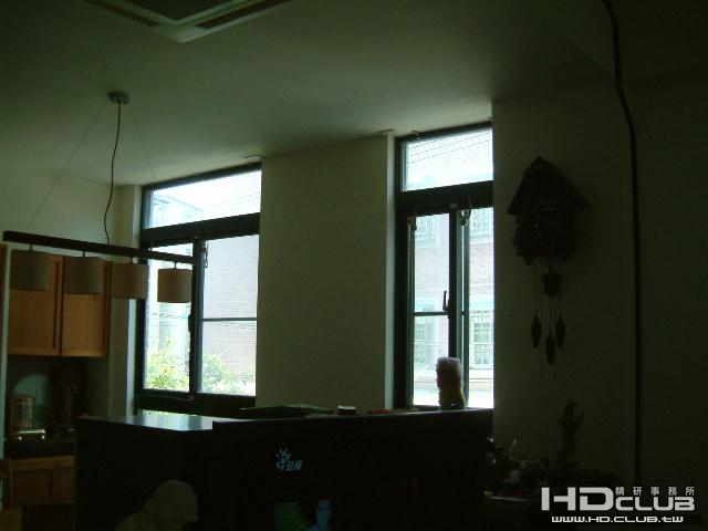

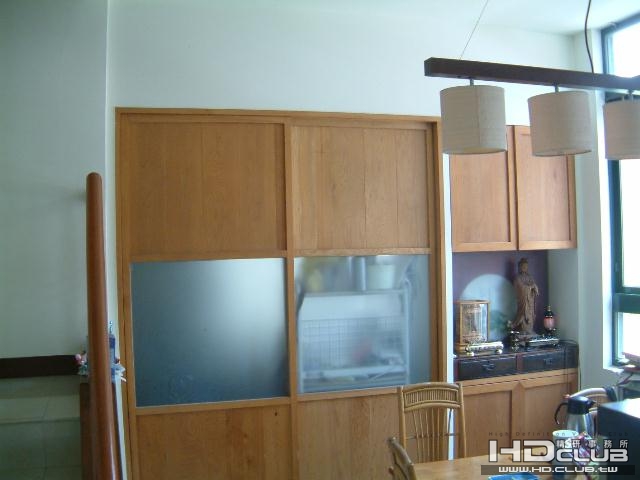

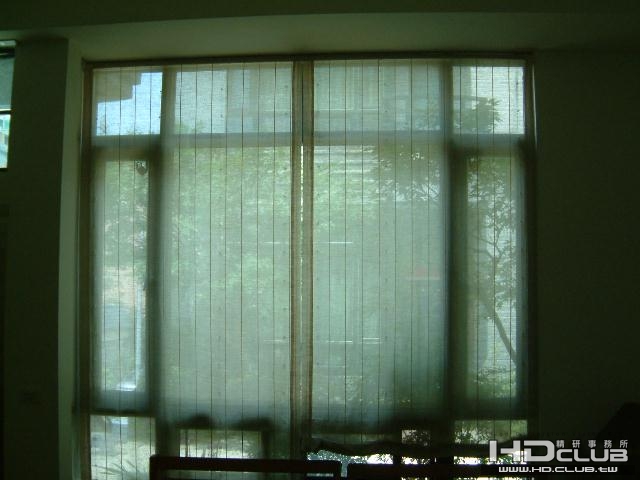

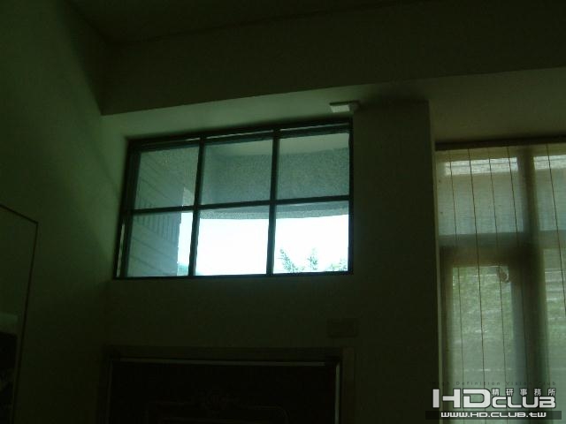

目前大畫面的限制是只能在晚上看,因為遮光不良。
已經把餐廳的羅馬簾拆下,請商家在後面補上遮光布。
觀景窗和氣窗則將加裝米色遮光捲簾。
希望以後白天也能觀賞大畫面。
不過,還有一個罩門就是廚房的門,不行再來想辦法改善。
嗯!那要42W6000D幹嘛?

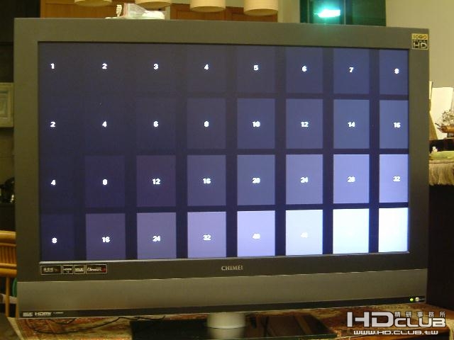

請人用蜘蛛調整,可以表現出64灰階,不過相機舊,未能忠實呈現。
眼睛可看到1階(黑),64的數字也看得到。
色溫用暖色系是因為最接近6500,正常的大概12000,冷色系則高達14000。
調完,有點柔焦的感覺,不過,膚色蠻漂亮的。
數值供大家參考:
影像模式 使用者
對比      56               對比強化 關閉
亮度      51               顏色強化 關閉
背光      0
飽和度  62
色調      50
清晰度   0
色溫      暖色系
Gamma  HDTV
