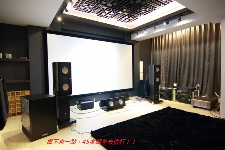

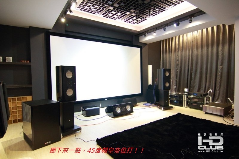

多嘴了,給許大一些建議,重低音最好別擺工整,四四方方,容易造成共鳴,形成某頻段駐波,頻率不容易下潛、延伸。單體面可朝45度方向打,會好很多,從圖看那點並非,好位置。繼續跟重低音運動吧XD!!

謝謝美代子大大的建議。
重低音的位置仍然持續在尋找中~
助波及下潛度與空間特性有關。
您的提醒小許會特別注意的!
感謝您衷肯的建議。
為何別擺工整?小許比較不解。這點小許倒想多聽聽一些意見。

斜打、也就單體面可朝45度發聲,重點打散駐波、共鳴。工整擺法,比較轟轟叫(台語)!!

昨天努力了好久~最後折衷後最佳的位置( 與相片有出入,後續再補)。
波鋒+5db、波谷-5db。其它的都算平順。在30hz以下慢慢衰減。空間問題!不過極低頻有這樣的表現算欣慰了。而分頻切在80左右。慢慢衰減也是合理。

櫻櫻美代子,真厲害!!為何斜打可以打散助波?很像行不通....
BENSON兄內行的~~與您的想法很像
