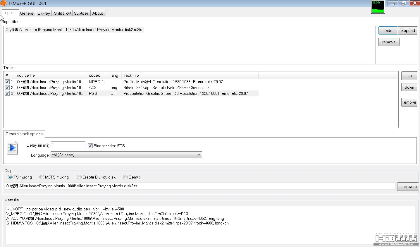

我轉成BDMV之後再PS3上播放會一直頓耶!!有人知道原因嗎?
發表於 2008-6-9 14:09:30 | 顯示全部樓層
請問一下我照著各位前輩的方法去轉檔,
但是為什麼在PS3上面播的時候還是看不到字幕呢??
PS3也要設定什麼選項嗎??
 樓主| 發表於 2008-6-9 16:37:12 | 顯示全部樓層

應該是Creat BD喔!
如果用建立TS檔,PS3應該無法顯示字幕
發表於 2008-6-9 16:54:52 | 顯示全部樓層
mento兄:
我是把檔案轉成m2ts檔,
然後ps3播放有影像聲音但沒字幕,
所以又把它轉成BD格式播放還是沒有字幕,
您看到的照片是我用tsmuxer去讀已經做好的m2ts檔,
不好意思,沒有註明清楚!!
發表於 2008-6-9 18:06:57 | 顯示全部樓層
要做成BD格式啦!
然後燒在BD或是DVD光碟片上,
要不然就是做成特殊的外接硬碟格式給PS3來讀,
檔案模式是不會顯示字幕的!

 樓主| 發表於 2008-6-10 19:01:28 | 顯示全部樓層
我也發生過這樣的情況,我是轉異形戰場2發生的
我的解決方式:
字幕檔打開,看看第一行至第五行,是不是有一些符號,都刪除
有時思路或者CHD的朋友會加一些符號
然後
注意一下 你用tsmuxer加字幕時,字幕設定的大小,我當時是用76加字幕,無法顯示
改成用68-70字幕大小,就成功了
