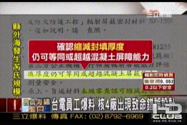

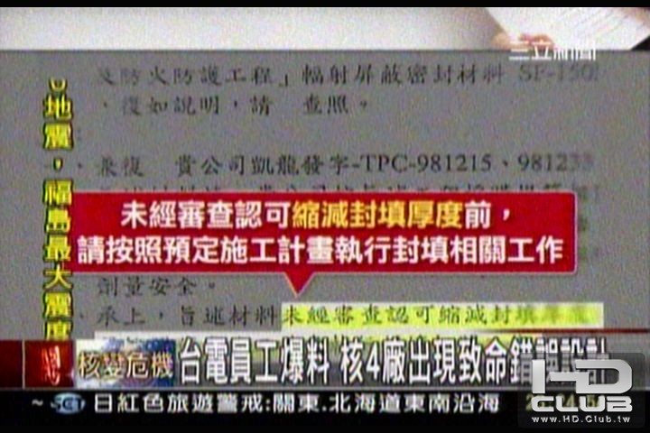

原本看完這篇文章,心裡就在想這篇如果是真的,那台灣的核電廠絕對是更黑暗,
結果今天就出現這一則新聞了,
所以台灣人是有練過的,
偷工減料,疏散計畫也只規劃半徑5KM方圓就夠了
歪國人別亂學。
