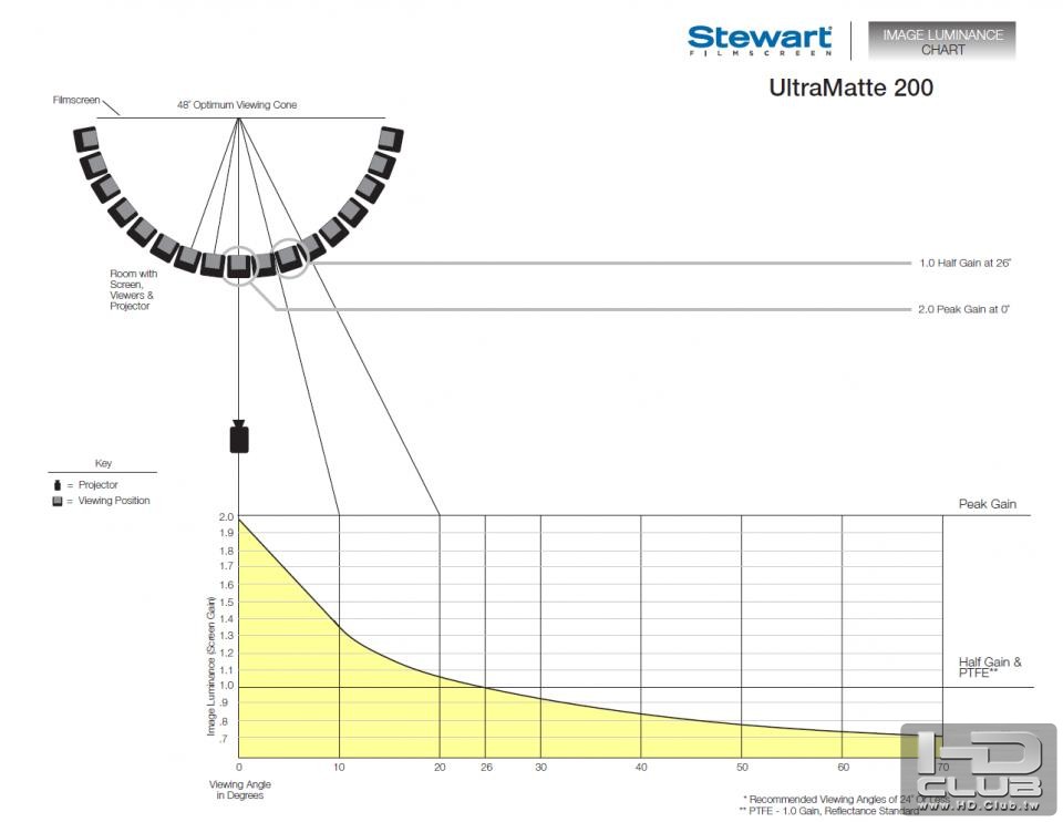

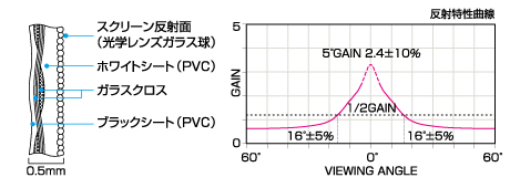

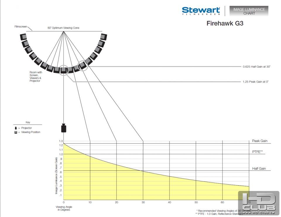

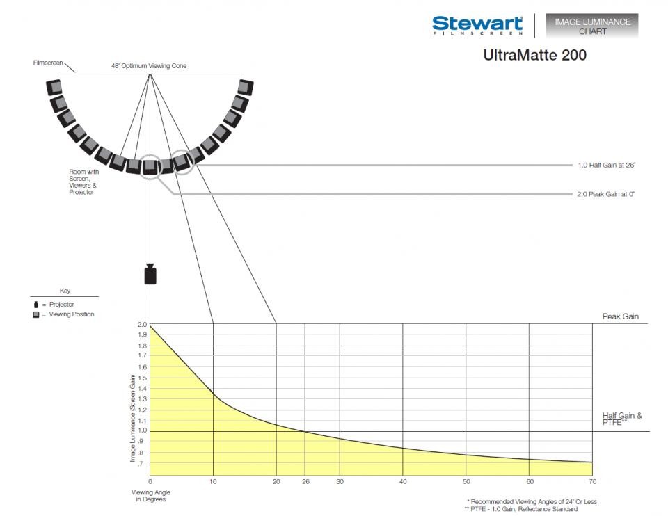

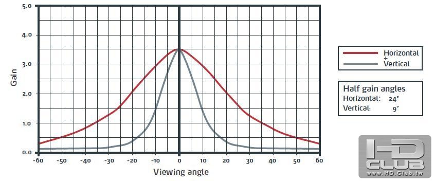

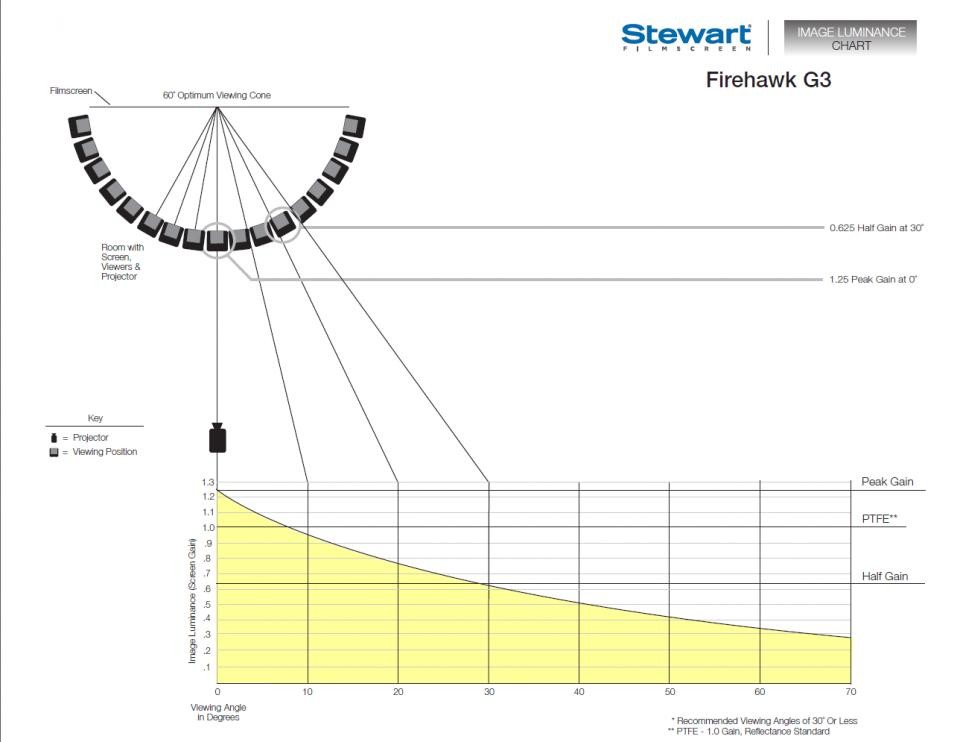

下面分別附幾張Stewart跟OS在網頁上提供該公司產品的布幕增益視角圖,這幾張幕料都算是高增益塗布的,差別在於底色及塗佈增益的高低。
我們看Stewart的圖很快就能了解視角增益圖是如何取得的,它就是投影機在垂直於布面的位置上投影,且定義這個角度為0度,然後分別在不同夾角的位置量取接收亮度後,再換算回去增益值,此時我們大致上需要注意一個點就是20度的增益,因為這個角度是一般家用吊掛安裝常見的角度,也就是一般在家用吊掛的環境下,我們所看到的實際增益,仔細看的話會發現這時高增益布幕並沒辦法提供真正的高亮度,頂多只是亮一點而已,甚至還會看到幾張不同的高增益布幕看起來亮度是差不多的情況。而且這還是在皇帝位的角度,坐在旁邊的人所看到的視角會更大,實際增益會更小。
