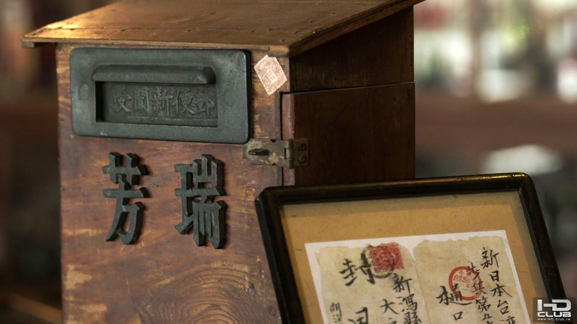

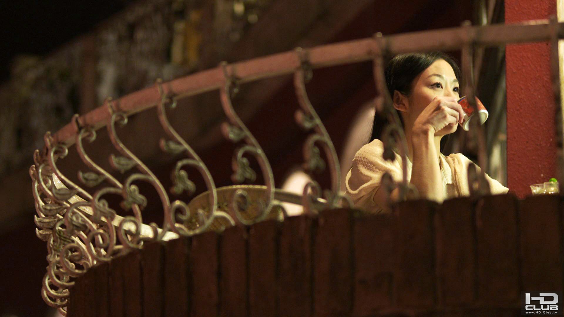

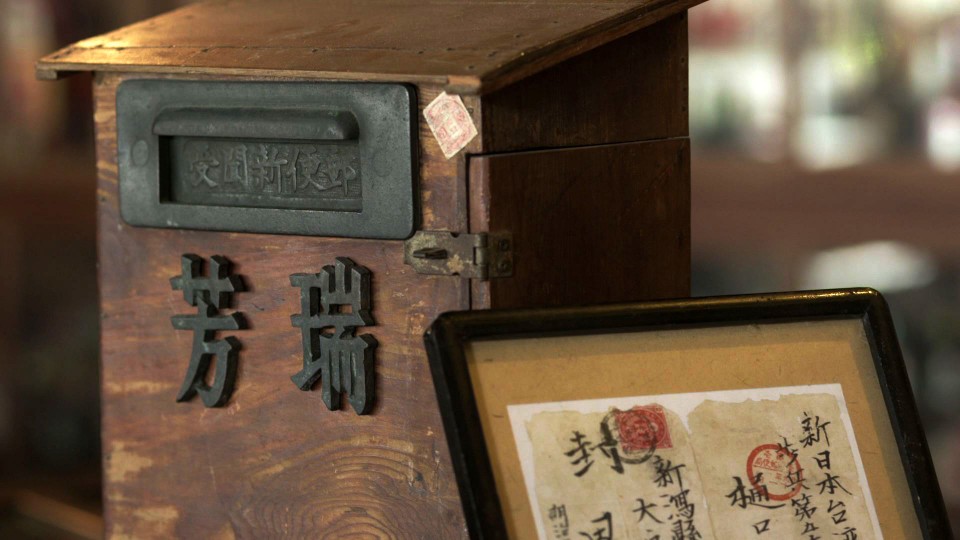

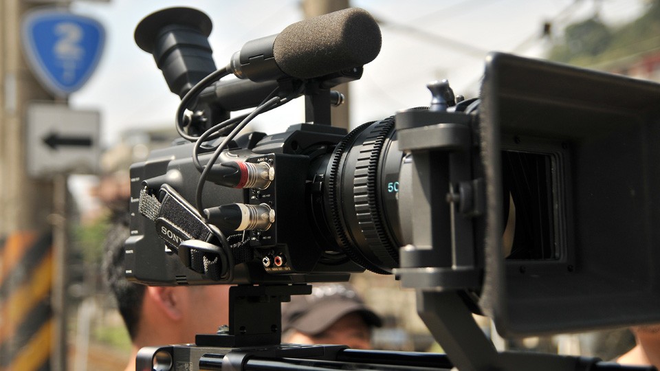

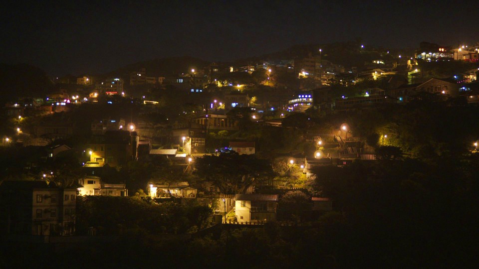

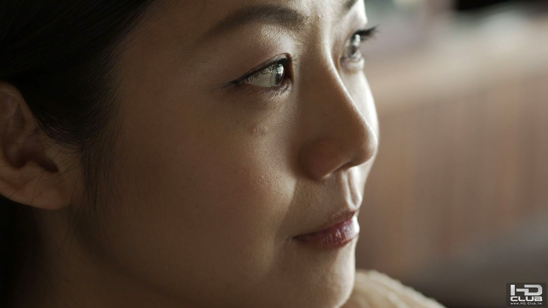

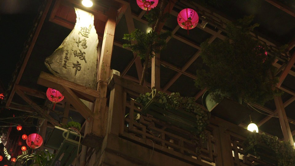

接觸到F3的心情,有點回復到當初還在CF圈子拍攝ARRI 35mm電影機的感覺。
這樣的感覺也讓我想起2009年時,也曾經有過與超級F35難得的拍攝經驗。
之前也短暫的接觸過PMW-F3的廠機,當時包括硬體還有軟體都還不算正式的Final版,所以也只能與大家做一些初步的分享。
最近台灣sony引進了正式量產機,趁著機器在手邊的機會,安排了一趟九份的試拍行程。
一行人包括Allstar、asa、英宗還有alex,前一天做了一些簡單的溝通就準備出發了。

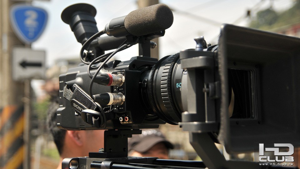

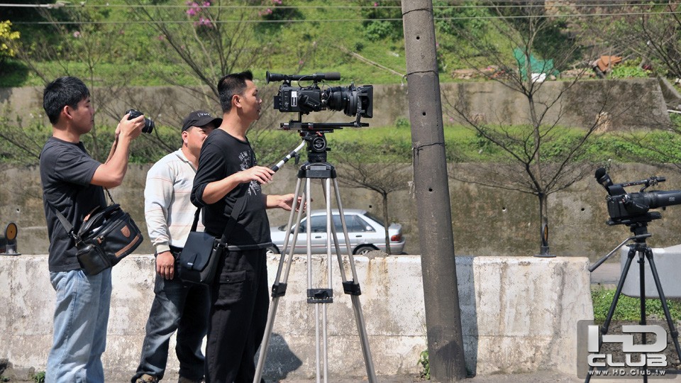

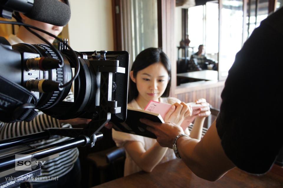

手邊只有ARRI的遮光斗,勉強改裝一下套上F3將就著用。

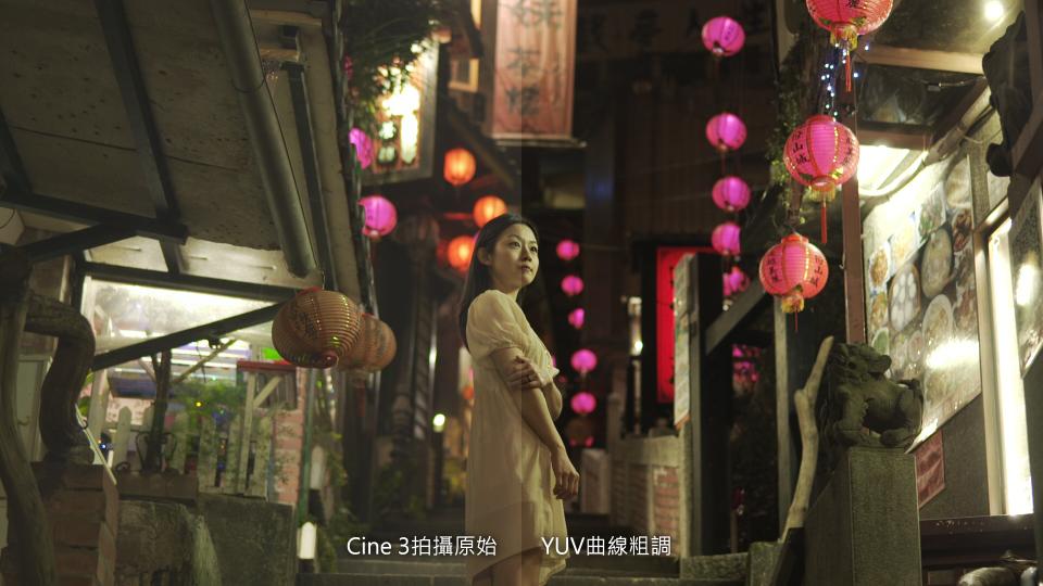

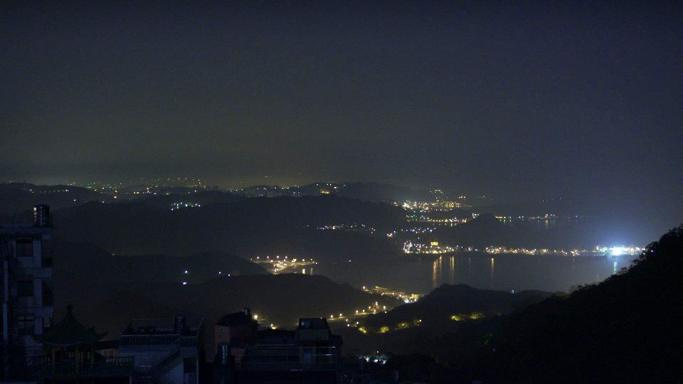

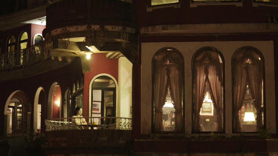

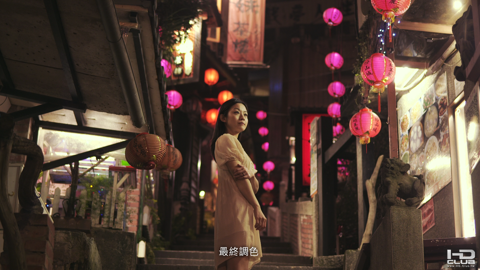

試拍全程以29.97P拍攝,pp值設定部分,F3比原來的XDCAM EX系列多了許多設定。因為新增的許多設定還不夠熟悉,所以基本上參數我盡量不去做大變動。
Gamma部分還是沿用我個人比較喜歡的cine3這一組,所以拍攝的原始檔的黑階部分看起來會不夠深沉的情形,對我來說那是正常的,可以保留多一點後置空間。
以29.97P拍攝,F3 拍攝動態的表現,比EX3同樣的設定流暢很多。
回到工作室以KXL-40ZX1監看,害我都一直以為我的監視器開了120Hz倍頻。
後製調色的範圍跟EX3差不多,雖然F3本身記錄跟EX1、EX3一樣是MPEG2 HDLong GOP 35mbps ,不過不做更精密的調色、調光的話,對一般的需求已經很夠用了。
如果像是CF或是電影之類需要進TC調光的話,F3已準備了HD-SDI Dual Link 端子,未來可以輸出4:4:4 做記錄,這一點真的很令人振奮。
有興趣的朋友可以參考 Gemini 4:4:4 記錄器,一把解除 F3 封印的鑰匙

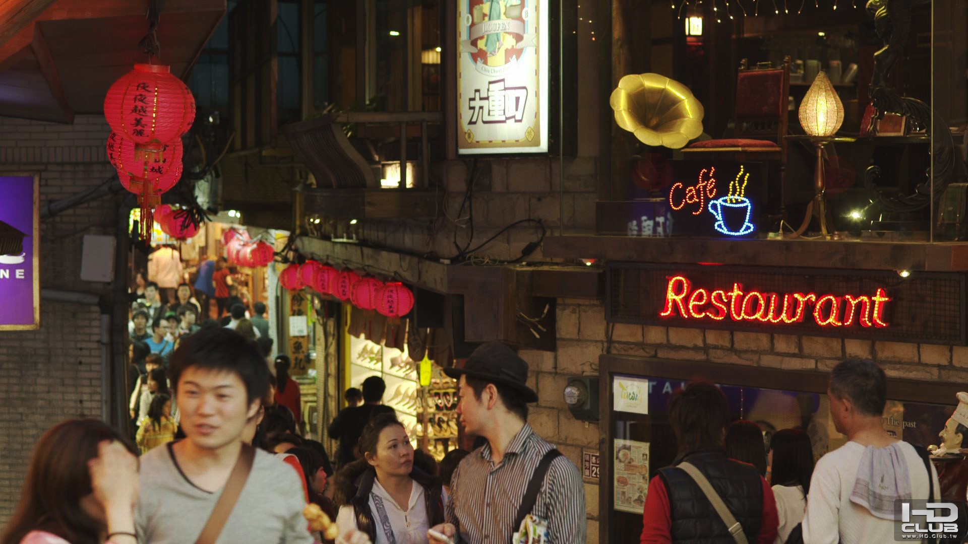

驚人的18db增益(29.97p拍攝模式下iso約3200,60i拍攝換算約為iso 6400)與63bd完美的訊噪比表現。
這部分多說無益,直接看畫面會更有說服力!!

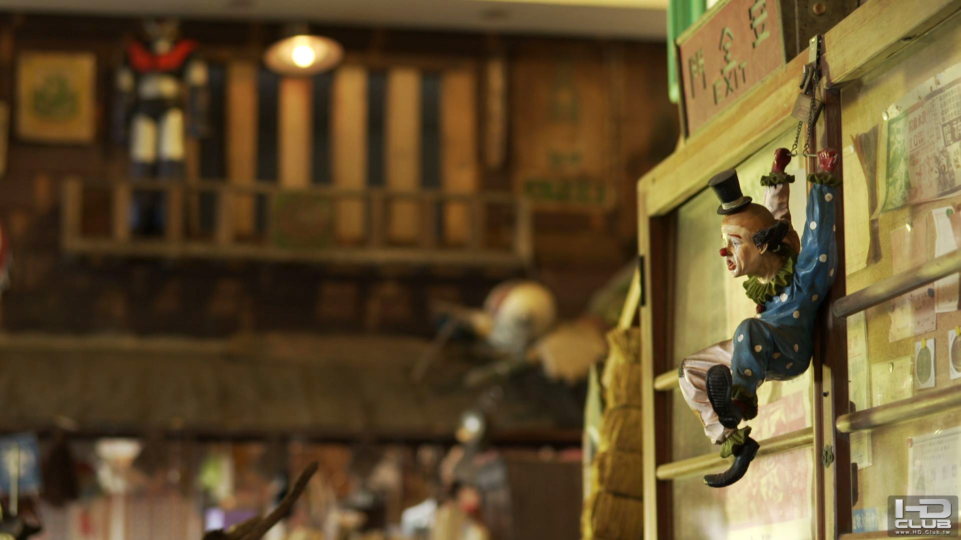

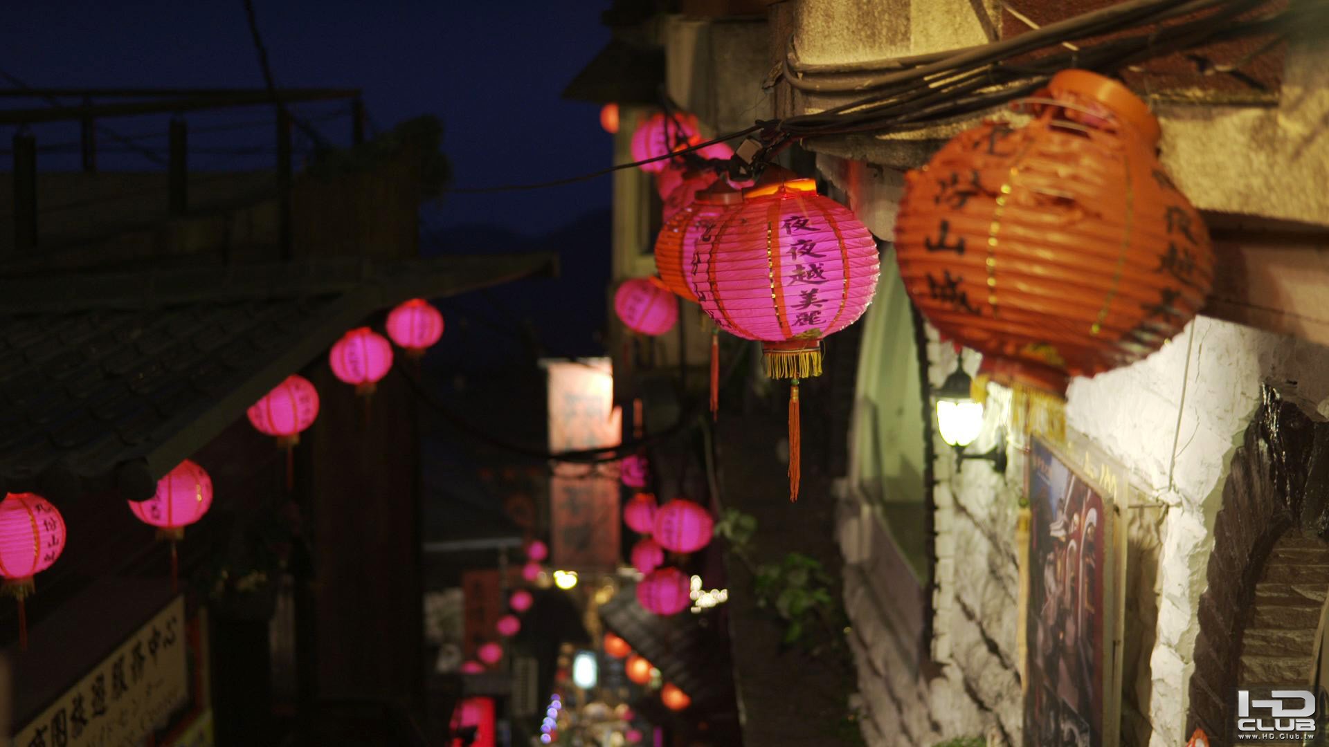

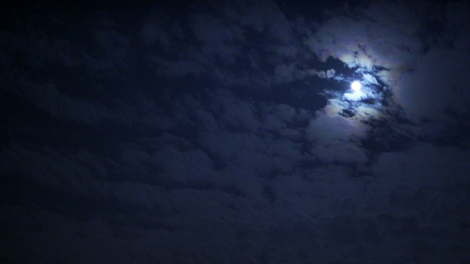

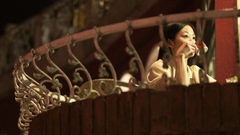

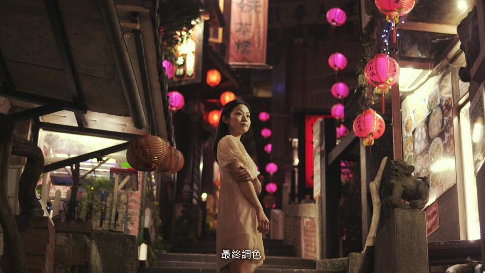

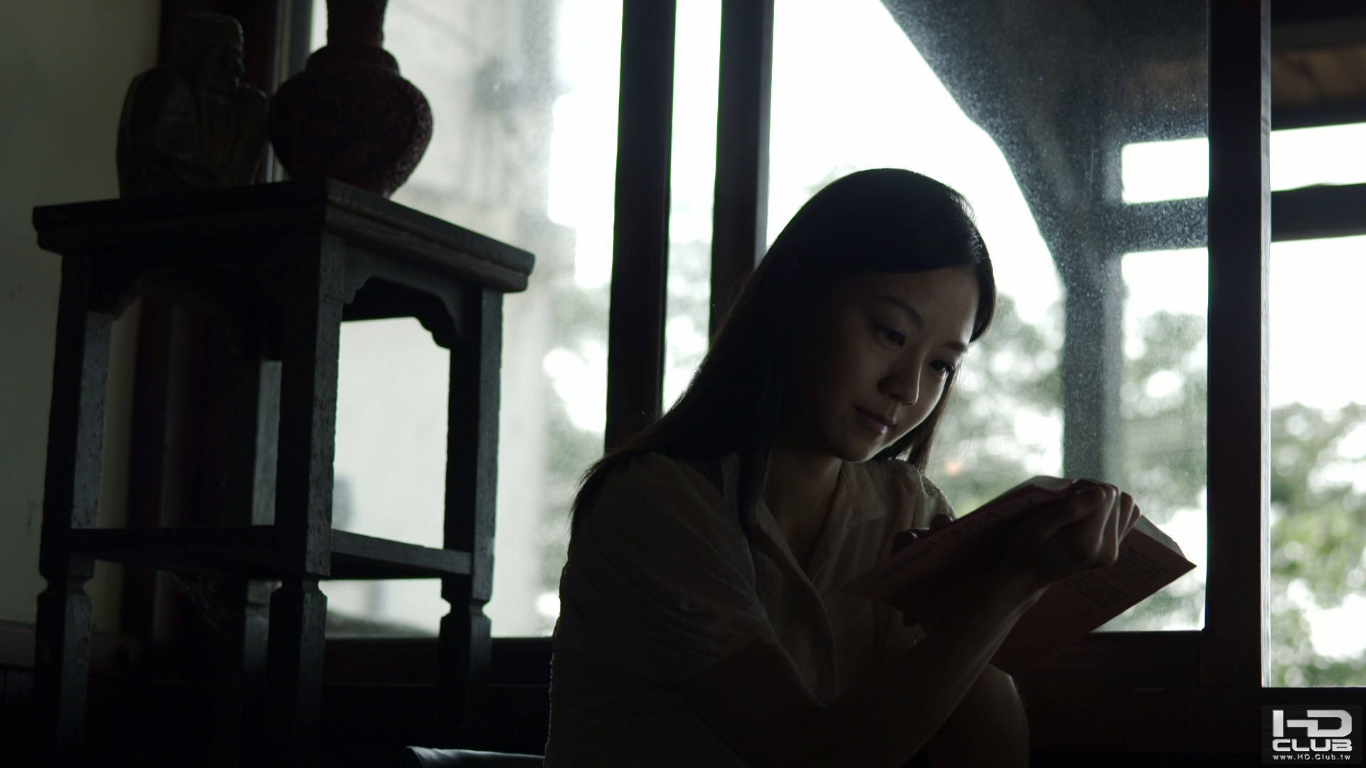

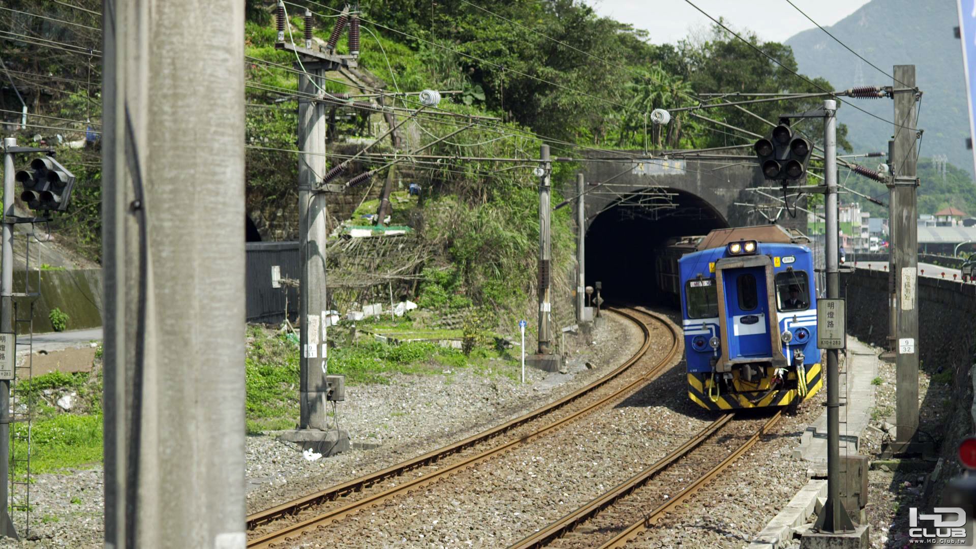

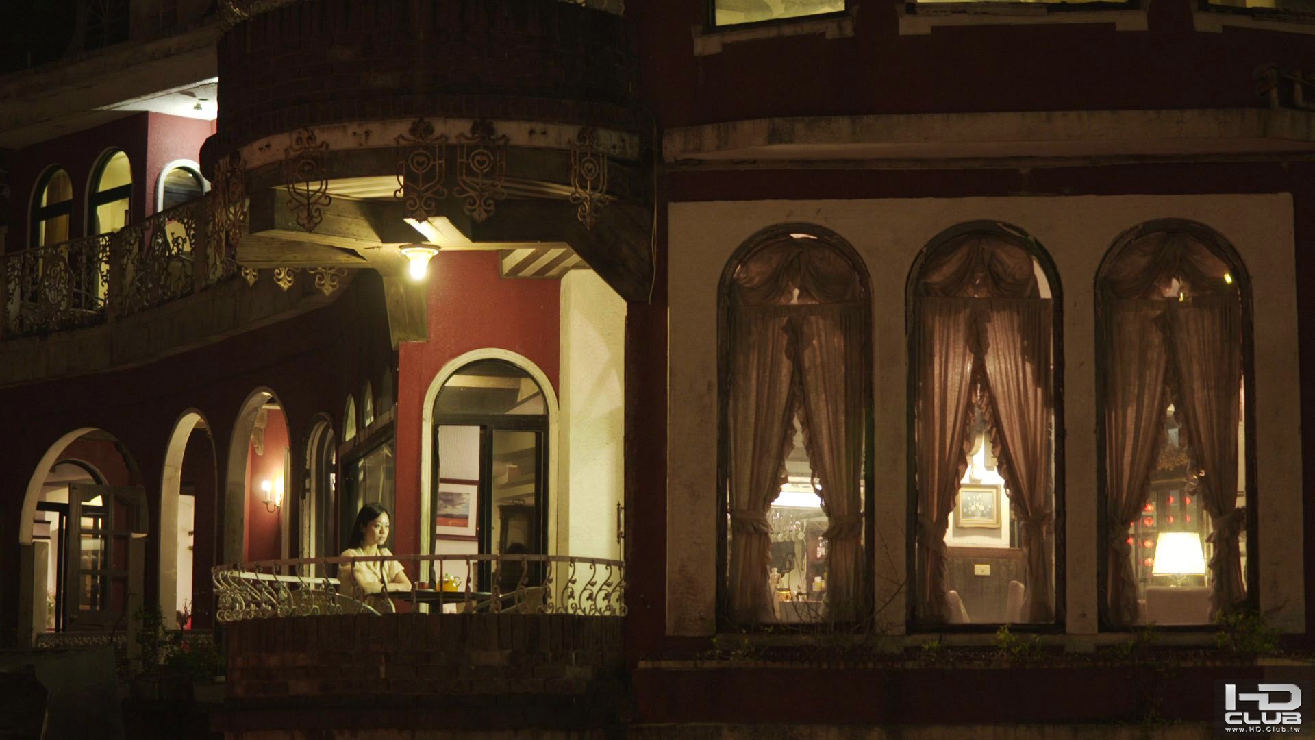

以下為拍攝影片截取圖 :

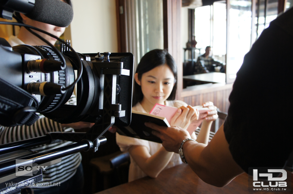

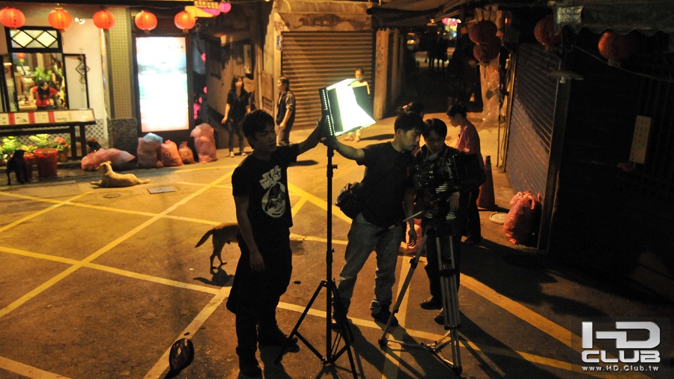

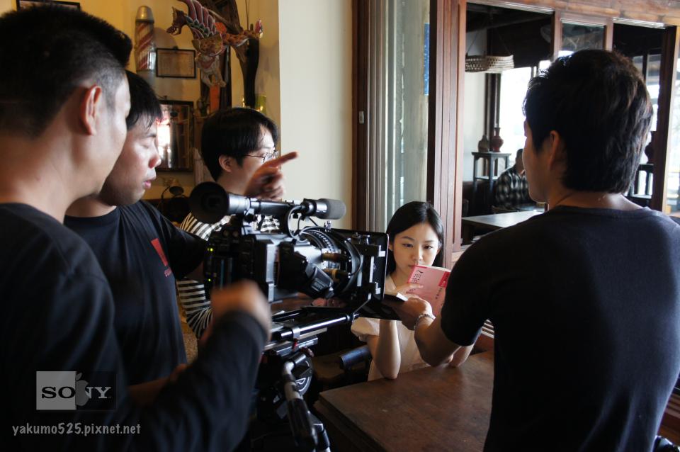

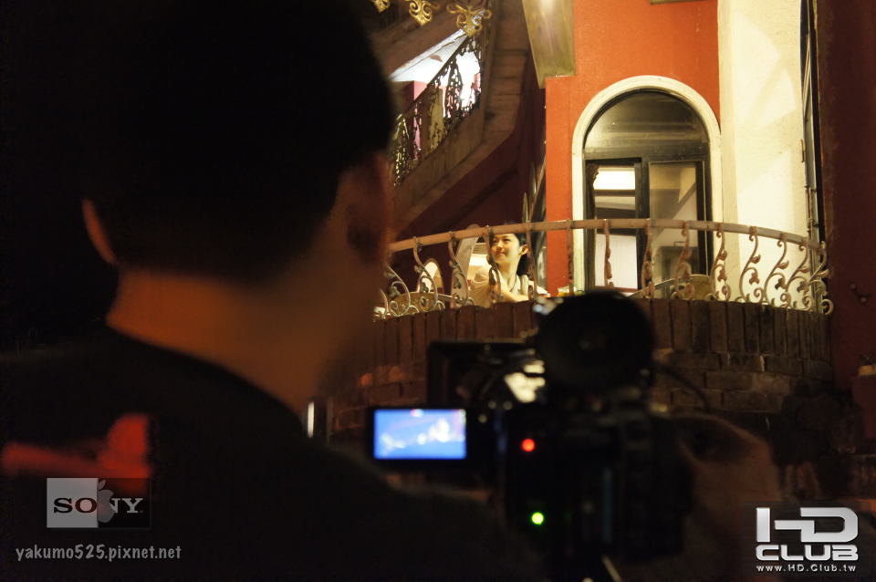

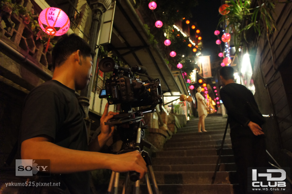

拍攝花絮
天氣晴的午後,一群人七嘴八舌的討論著如何穿越時光隧道,前往 60 年代...
這時候有人說看說明書是很重要的
就這樣來到了當年悲情城市的街道上,尋找傳說中的時光長廊
女孩關注地目光,充滿好奇與不安的準備迎接這時空交錯的一刻
終於,女孩下定決心踏上了時空旅程
回眸前世與今生
此時,追到這兒的情人急忙的伸出手,不捨的希望能握住這即將消逝的一刻
但為時已晚,女孩已來到了 60 年代的世界,氣定神閒的喝著淡雅的花茶
看著遠方的萬家燈火,回想著往日的一幕幕
~ THE END ~
什麼!? 這啥故事啊! 沒頭沒尾的~~
編劇~~~~ 踹共啊!
... 人不是我殺的 ...

發表於 2011-3-23 09:08:35 | 顯示全部樓層
F3的效果好得沒畫講
DIY遮光斗,真強
將來有好片可以看了

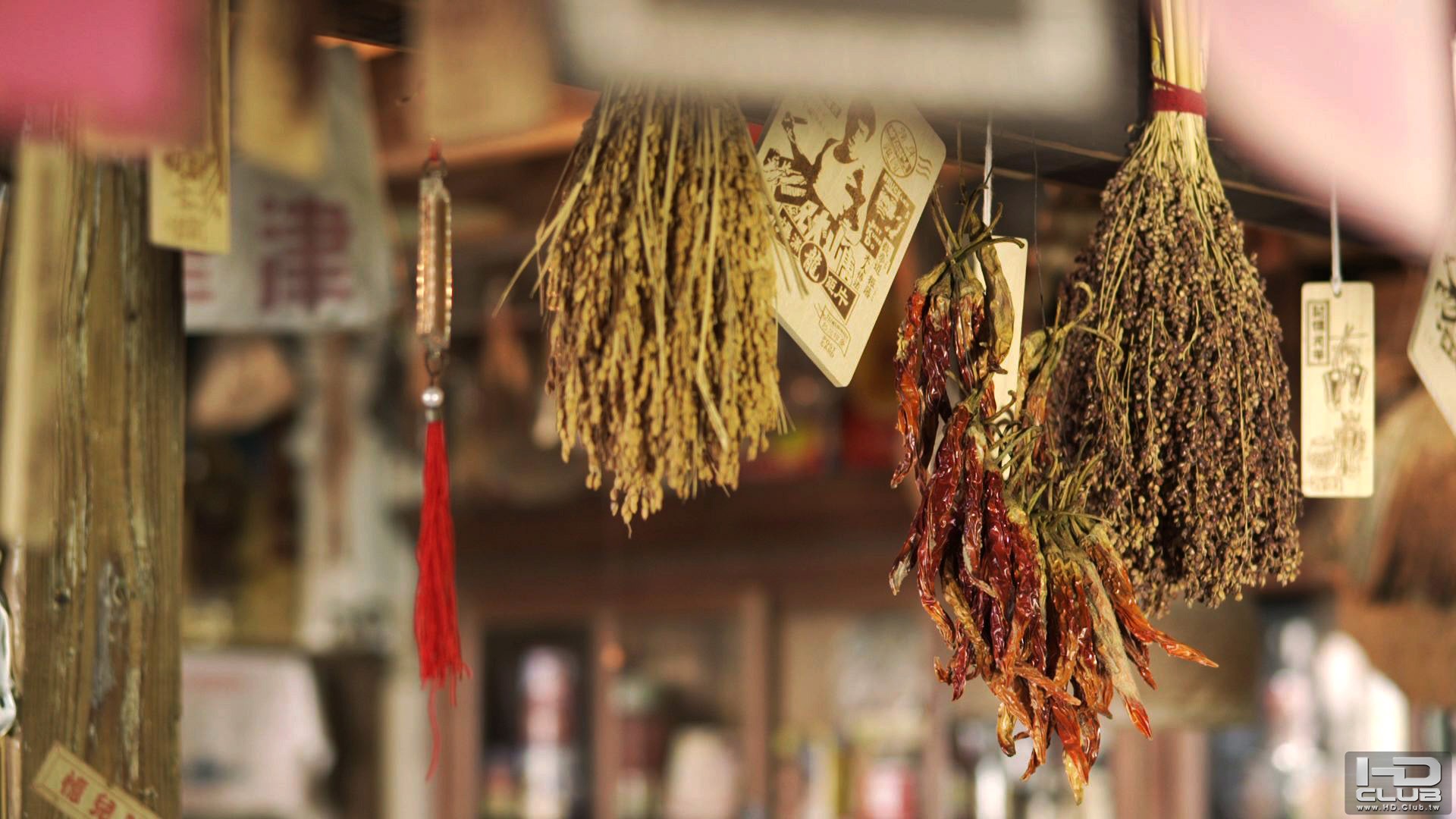

F3這部真是好機器,整體的畫質好的嚇死人,
在低光的表現上真的讓人驚訝,現場拍攝過程中,
因為光線的關係,和3DA1的機器,就不能一起同時拍攝,
一點點反光的細節,在被拍攝物體上都一清二楚,
包含化妝的細節......,可以說比眼睛看的到的還犀利,
還有拍出的質感,直接乍看之下還以為是底片拍出來的哩。
發表於 2011-3-23 09:32:55 | 顯示全部樓層
pretty and sharp.
she wears contact........

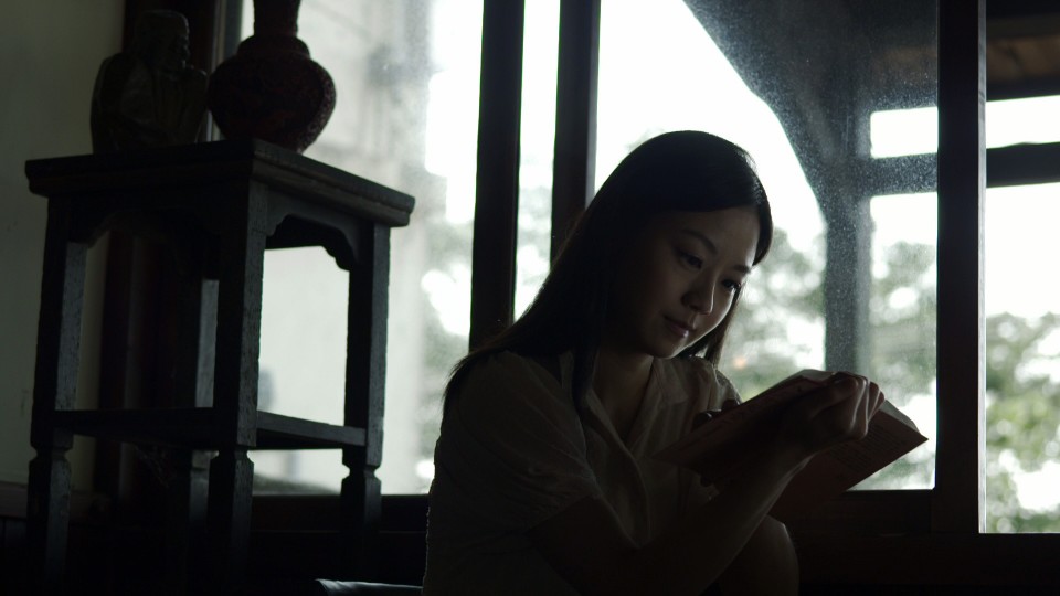

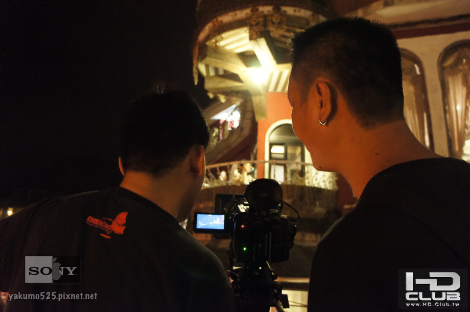

發表於 2011-3-23 09:41:23 | 顯示全部樓層

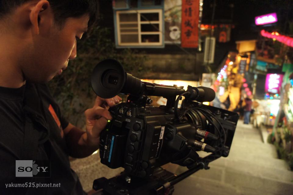

本文章最後由 KOBSS 於 2011-3-23 10:31 編輯
7# asa00322

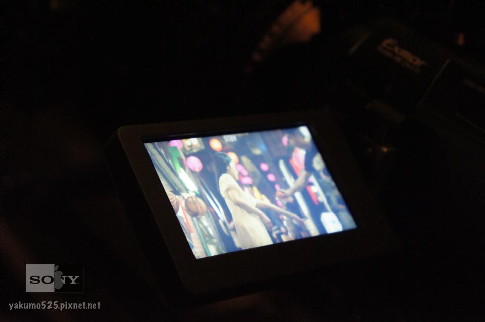

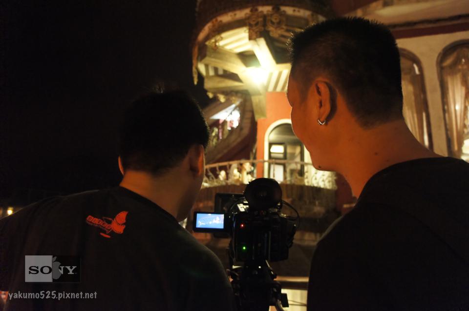

我似乎看到第五張圖的 3DA1 在角落流淚 .....

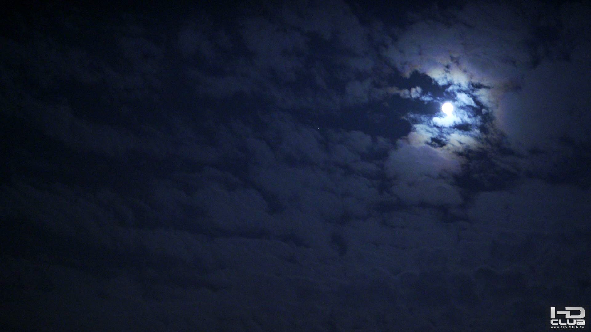

光看圖片和九份超級月亮的拍攝片段,就可感受到這部攝影機的超強畫質

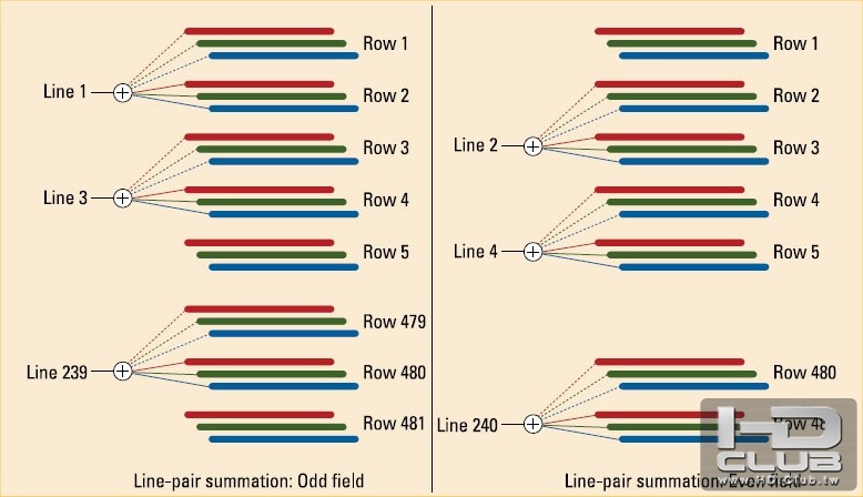

小弟不是很懂,db值跟 frame rate 有直接关系吗?
發表於 2011-3-23 16:43:48 | 顯示全部樓層
WOW有夠毒 才拍35mb 的畫質就可以這樣 真的是很毒阿~!
就等站長放毒哩!
等著看好片~XD
 樓主| 發表於 2011-3-23 16:50:16 | 顯示全部樓層
912 發表於 2011-3-23 15:30
I模式與P模式,起碼就差了一檔半以上。
發表於 2011-3-23 17:56:58 | 顯示全部樓層
db值 (或應該說是 CMOS/CCD 的Sensitivity) 跟 frame rate 或許沒直接關係, 但與 Progressive Scan 和 Interlace scan 確大大有關係, 因為 CCD and CMOS sensor 都採用 Line-pair summation 的外部線路,白話的說就是做 odd field 掃描時, even filed 上的光學感測點也沒閒著,最後兩者相加,  反之亦然,====> 結果就是 sensitivity 加了 +6db, 約一檔光圈 (或ISO差一倍), 正如站大所言
