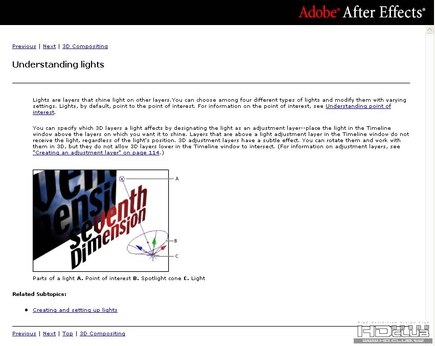

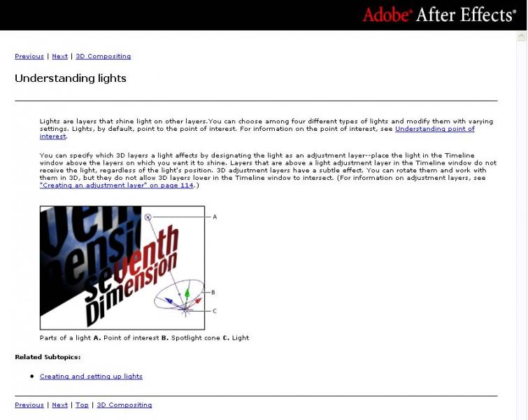

發表於 2008-5-2 16:51:45 | 顯示全部樓層
打盞燈光囉
再將layers 開啟3d模式就可以有影子產生了
要注意圖層 哪些要接受光源//產生影子//接受影子
這是製作影子之一的方法啦

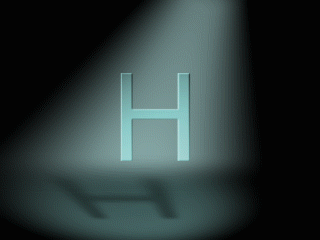

發表於 2008-5-5 20:34:47 | 顯示全部樓層
joywayne07041d 大
燈光產生的影子.會隨著物體做變化的
個人也是在學習後製軟體運用
相互加油打氣囉

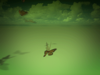

greatidea大:
回覆的有點晚了,因為從晚間七點多開始就在練習您po上來的回覆說明,您真是太神了!那張有兩隻蝴蝶在飛的動畫就是我想達到的那個樣子,而且蝴蝶長的跟我這隻幾乎一模ㄧ樣,(我是買--劉修蓉--寫的AE6.5『視訊特效大破解』裡面內附光碟中有一段綠幕蝴蝶mov動畫,)ㄧ直嘗試錯誤足足花了5個鐘頭,終於弄出影子了.......但是和您做的蝴蝶是不能比的,動作不像您的那麼自然有動感,不知greatidea大可否再指點小弟是如何做的嗎?

發表於 2008-5-7 12:43:45 | 顯示全部樓層
回復 #9 joywayne07041d 的帖子
蝴蝶的動作是用ae的 expression語法做的
蝴蝶的jpg檔案 是師父給我的

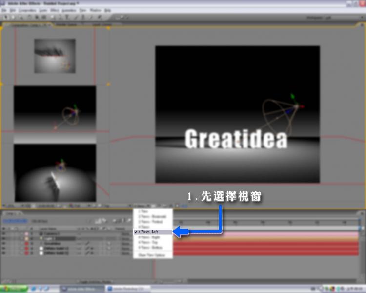

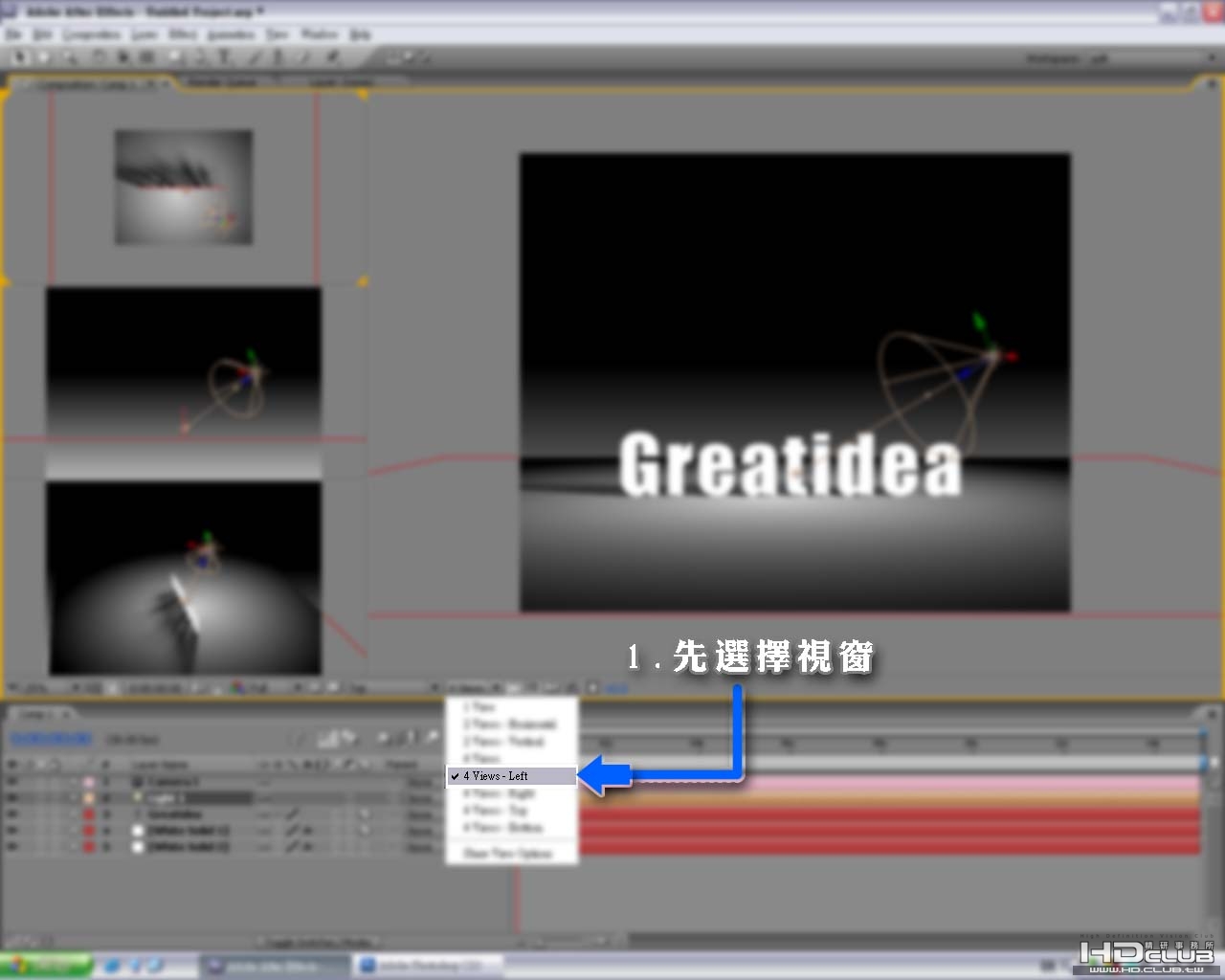

用燈光產生影子我覺得蠻困難的,因為燈光的XYZ的座標很難搞懂,常常不知道要將燈光擺在什麼位置才能產生影子,得靠運氣剛好碰到正確距離和角度才看的到影子,有什麼特別的訣竅嗎?

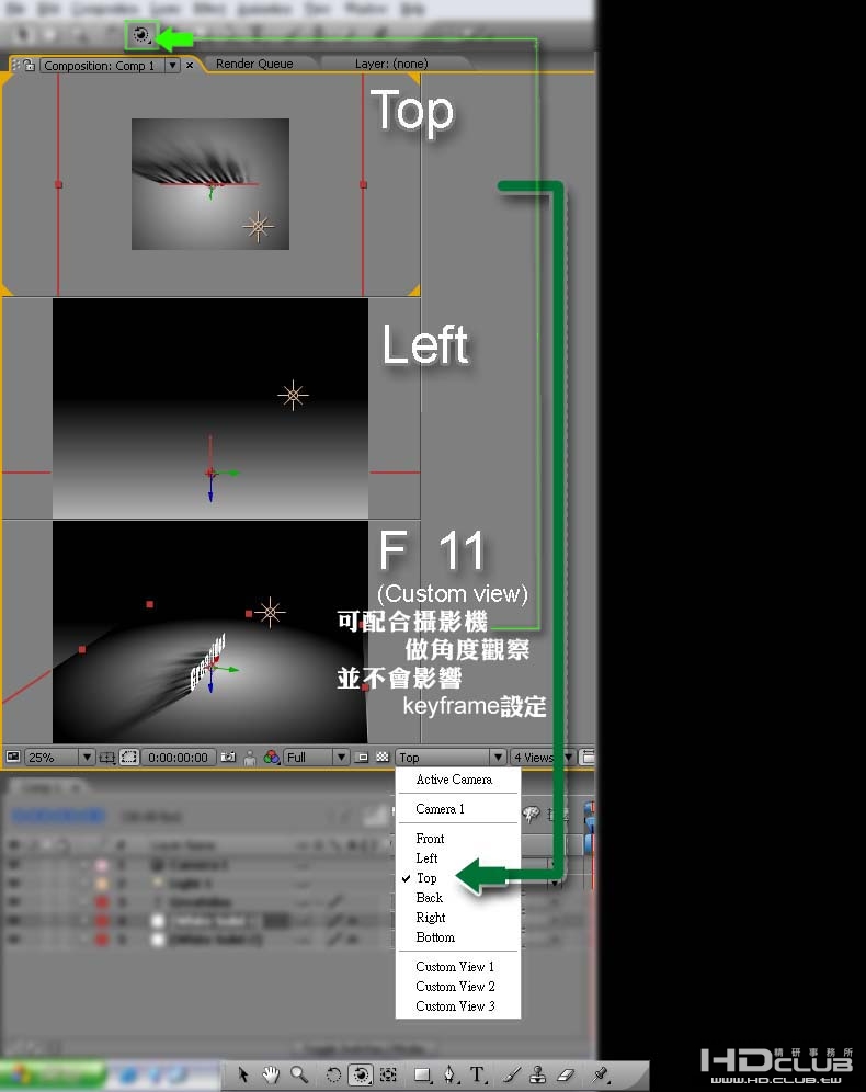

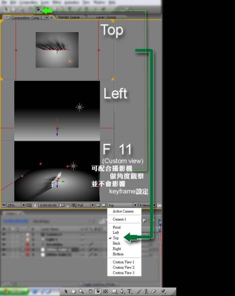

發表於 2008-5-8 10:08:41 | 顯示全部樓層
joywayne07041d大
個人使用法如下
應不算是最好的
只是堪用啦
選擇四分割視窗.
選擇四分割視窗.
定義各視窗的角度
定義各視窗的角度
