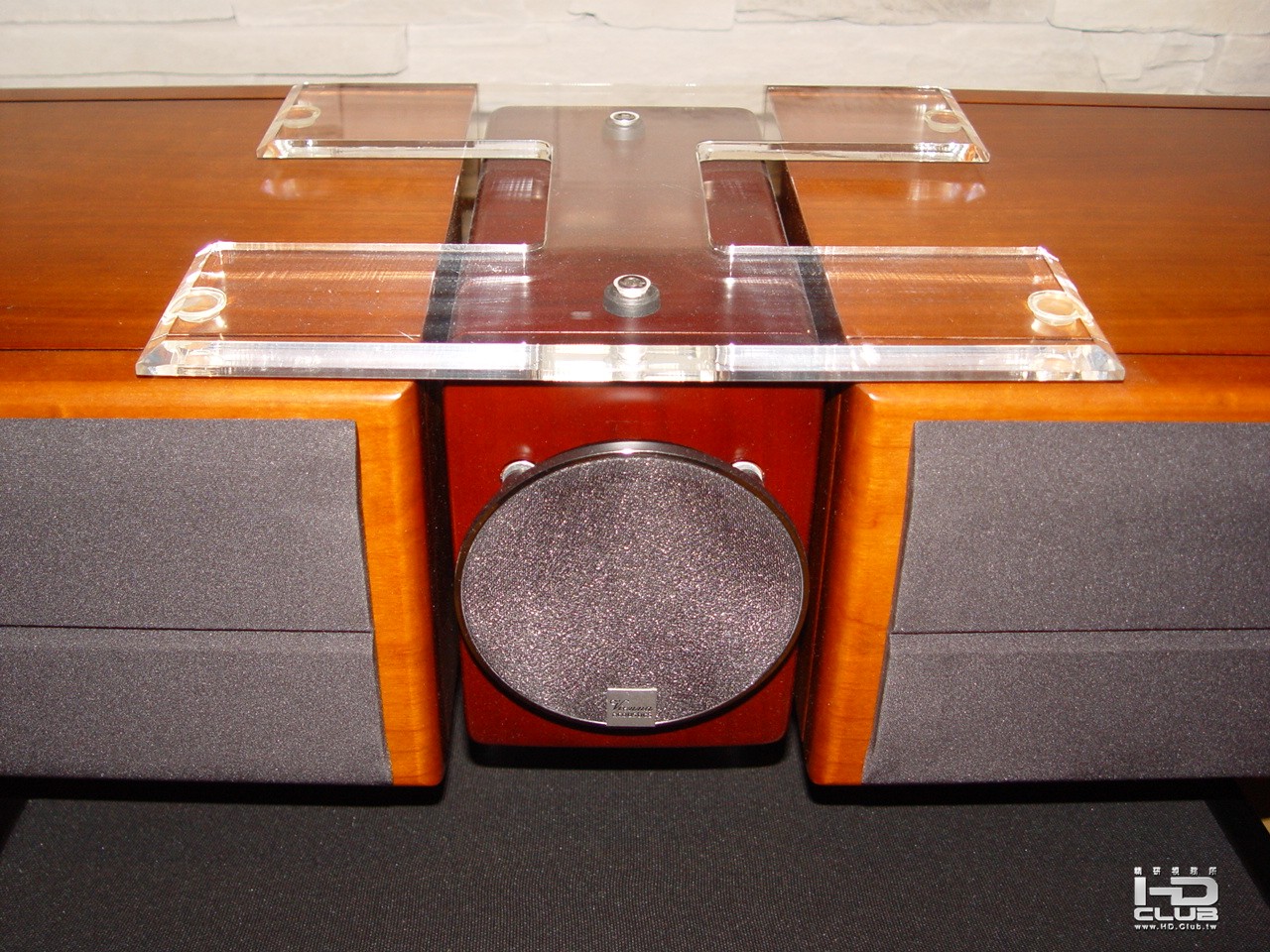

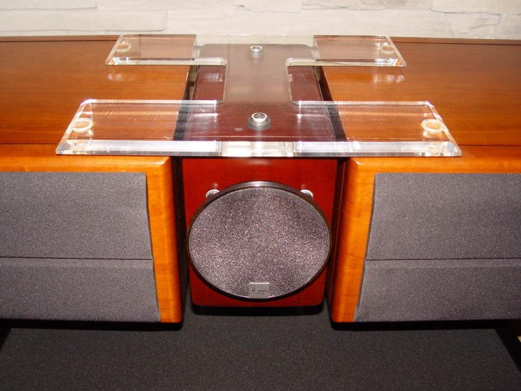

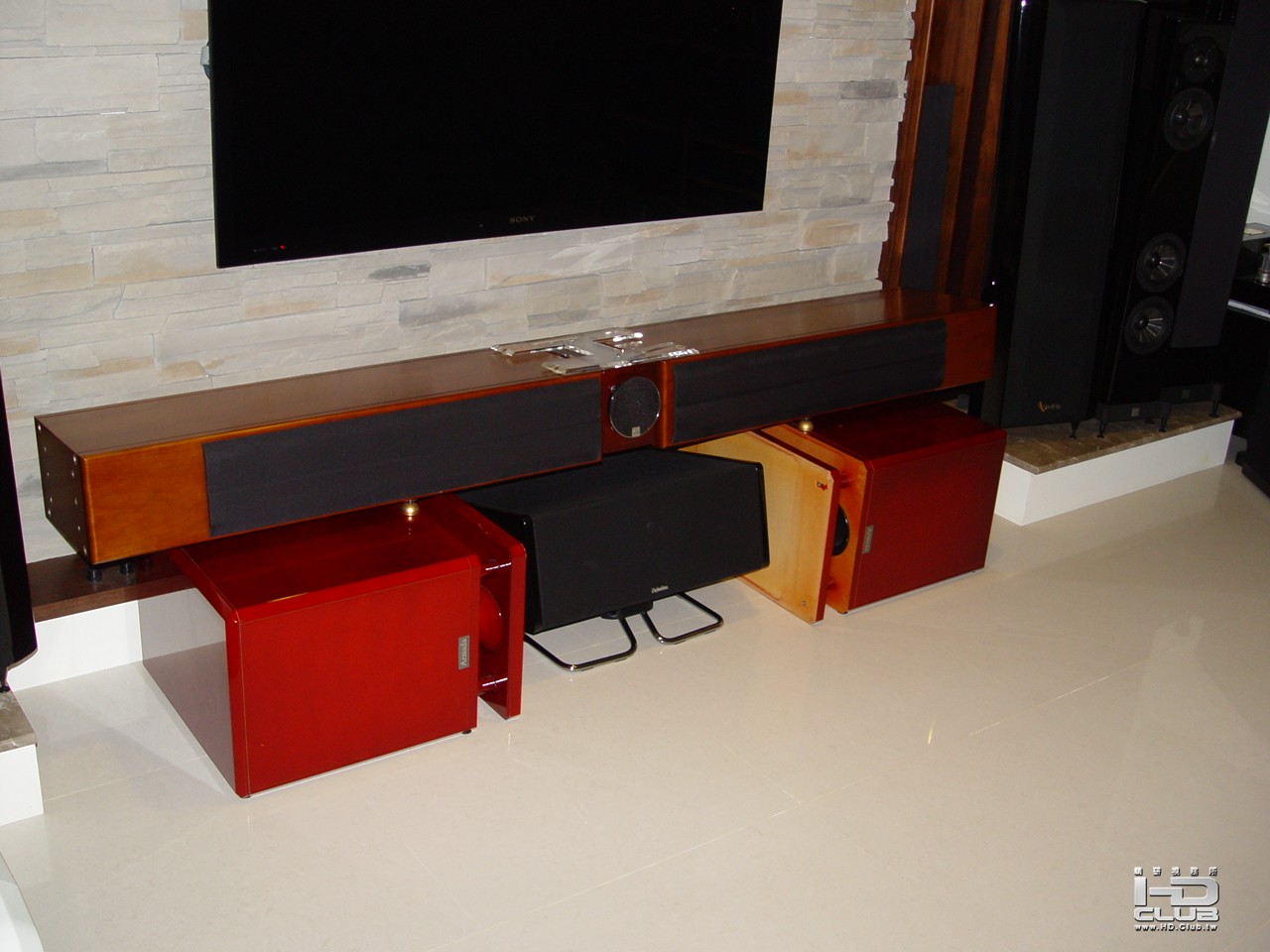

目前中置的擺法
將Vienna MOZART 橫放外加一隻超高音
本來要做喇叭架因2隻低音沒地方放就充當喇叭架
發表於 2013-4-1 13:43:42 | 顯示全部樓層
LJYS 發表於 2013-4-1 13:18
目前中置的擺法
這樣不會有共震的可能嗎,還是另有絕技?
 樓主| 發表於 2013-4-1 13:50:27 | 顯示全部樓層
bmw330ci 發表於 2013-4-1 13:43
這樣不會有共震的可能嗎,還是另有絕技?
紅色低音非主要低音
只是補中置的超低音

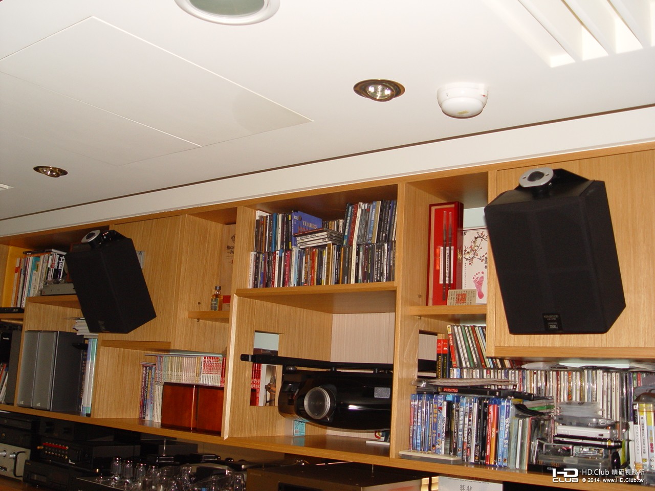

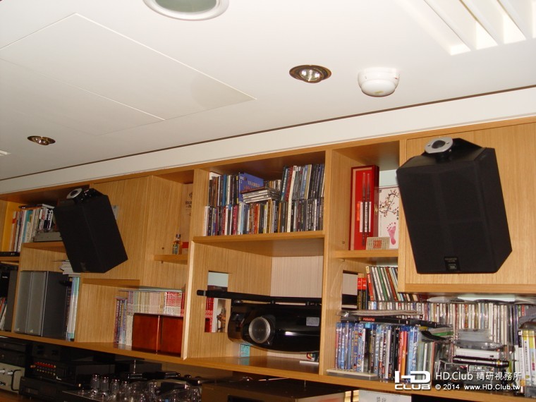

 樓主| 發表於 2013-4-1 14:12:41 | 顯示全部樓層
抱歉後方有點凜亂
後環用的是 KENWOOD LS-X1S THX 早期玩家因該都知道
算是便宜又大碗的環繞喇叭,音壓在大還沒聽過失真
3面式環繞喇叭,環繞左右,環繞左後右後
上天花做上反射板,用實木做的重有50公斤
擴散上方音場反射,效果還不錯
發表於 2013-4-5 19:44:15 | 顯示全部樓層
樓主的喇叭擺設.看起來是一對喇叭橫擺.那要如何接線呢?
只前自己有想過也這樣搞看看.都還沒弄.
真想知道一下.

中置喇叭是由另一台後級推
超高音是由70.4推
擴大機左右聲道各推一隻
再外加一只超低音銜接主喇叭的低音
沒錯是一對主喇叭橫放
PS:要注意擴大機輸入阻抗匹配

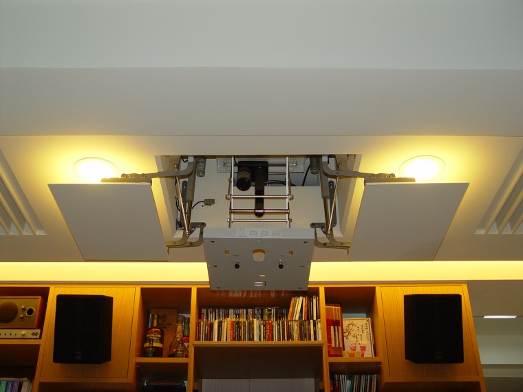

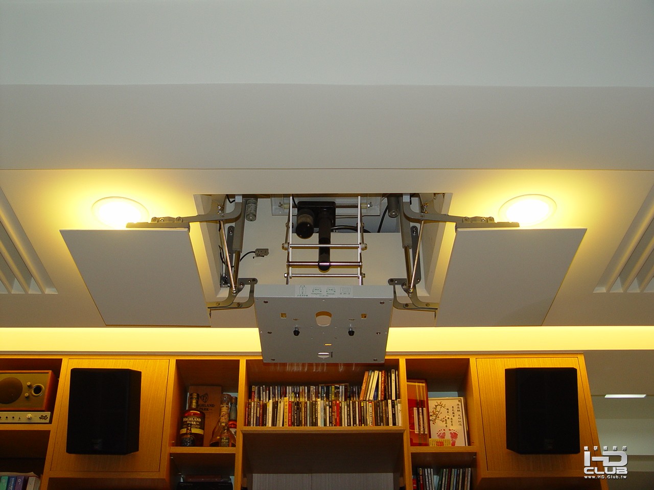

雙開門板投影機升降機
由於一般升降機都是有一底板放置投影機
小弟不喜歡就自行設計
投影機直接鎖在升降機底板
因該沒有人有這樣做的

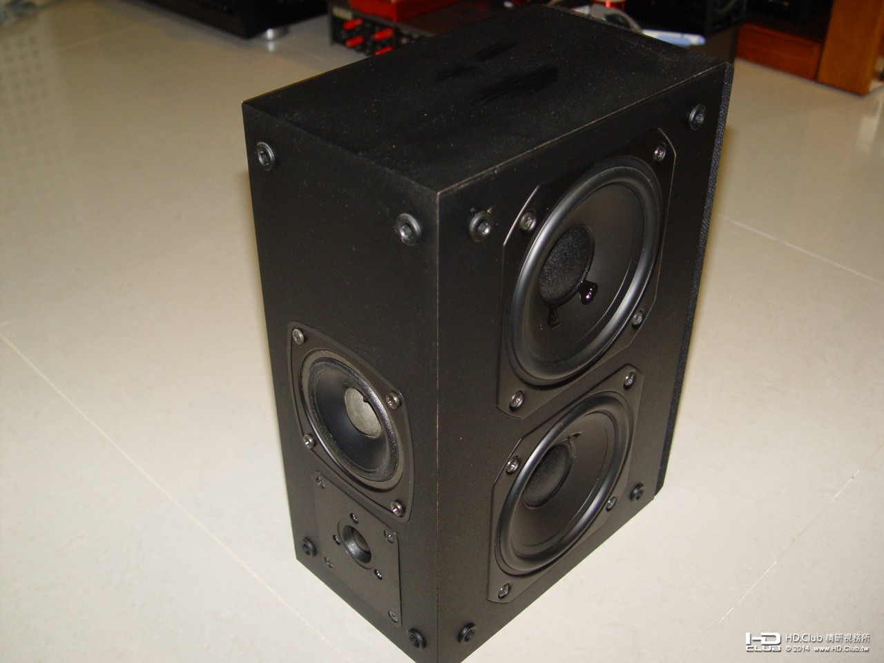

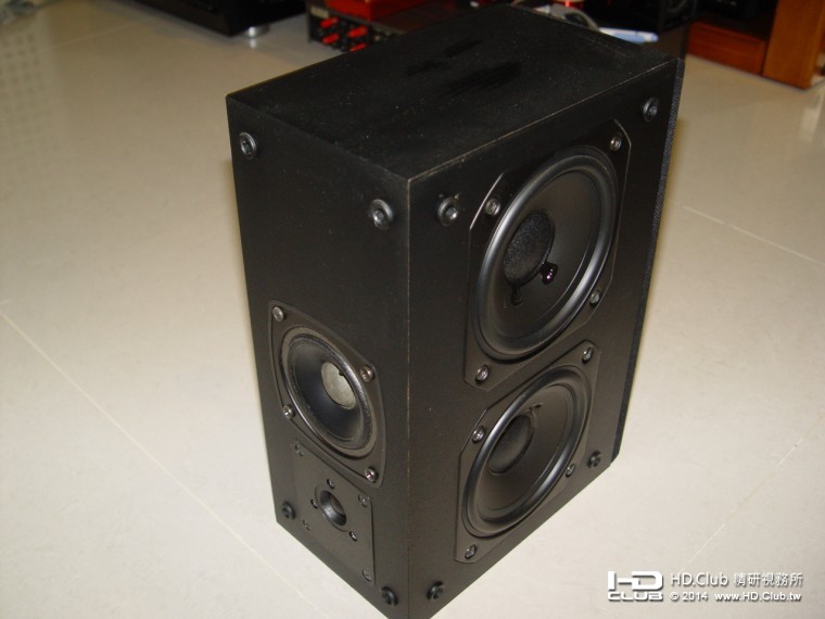

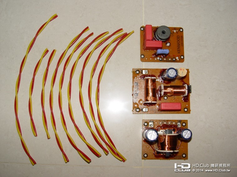

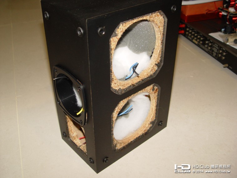

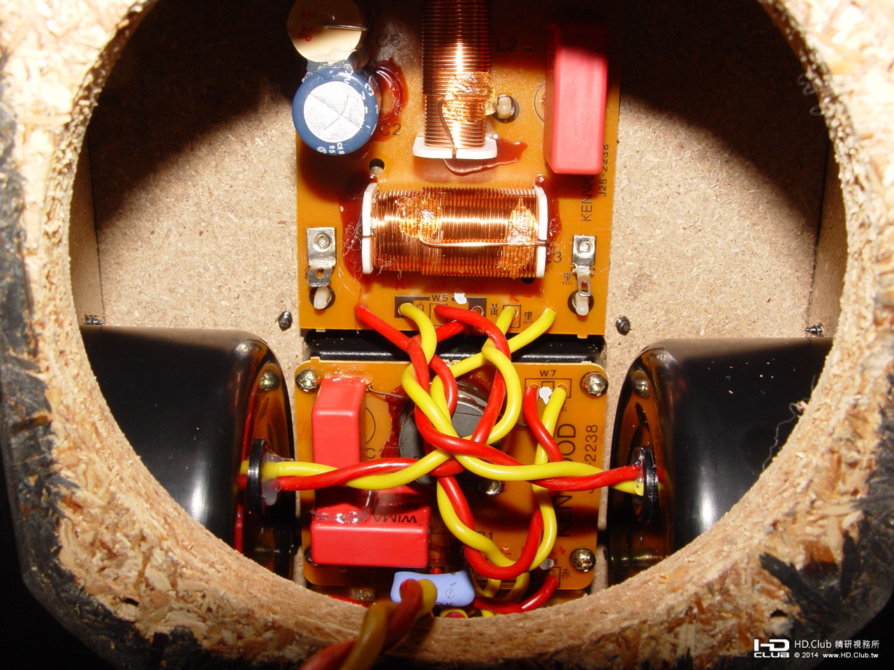

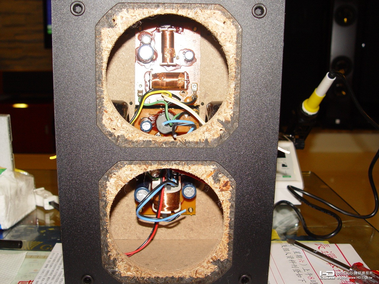

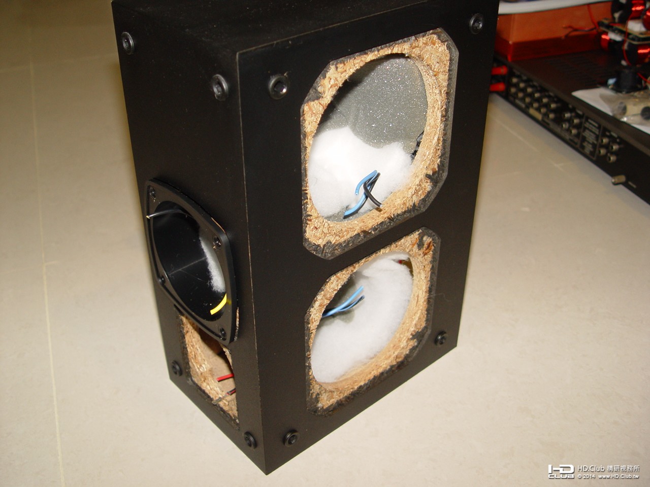

DSC00813.JPG 用了N年的環繞喇叭,聲音動態還是小弟的首選.....(個人聽感)
一時手癢想換內部的喇叭配線
單體拆後的喇叭空箱,發現中音喇叭是獨立的音箱
吸音棉取出後配線真的讓人超無言的,普通的線材
分音器的電容也很普通,當然這也不是太貴的喇叭啦
這樣的配線跟原件也是正常的
沒關西自己修改加補品,
配線改成A.R.T MONOLITH-2.0
電容改成WINA跟CDE

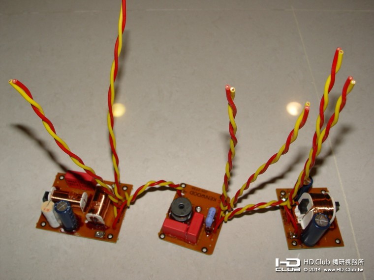

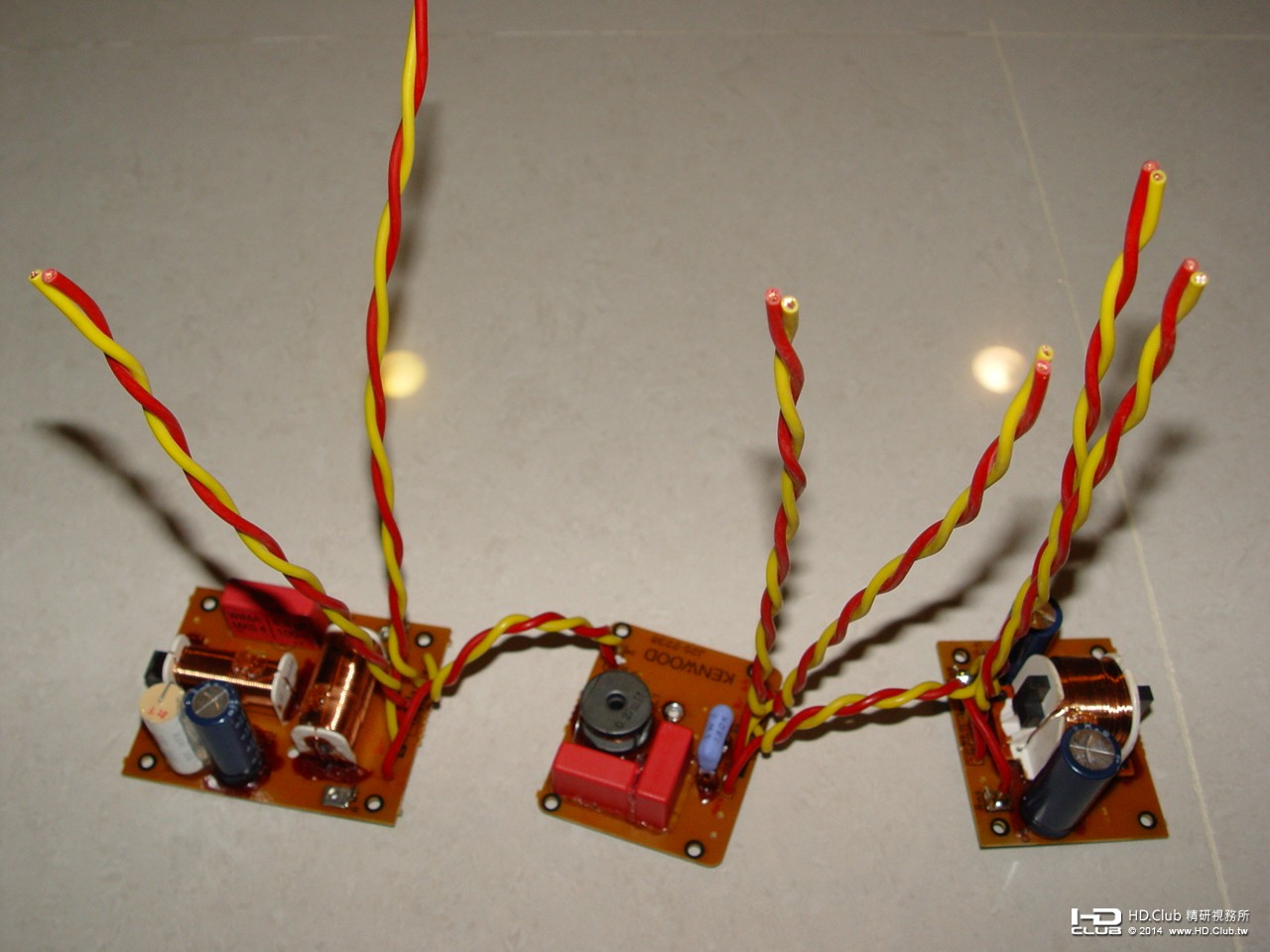

改裝完成的分音器
裝入音箱

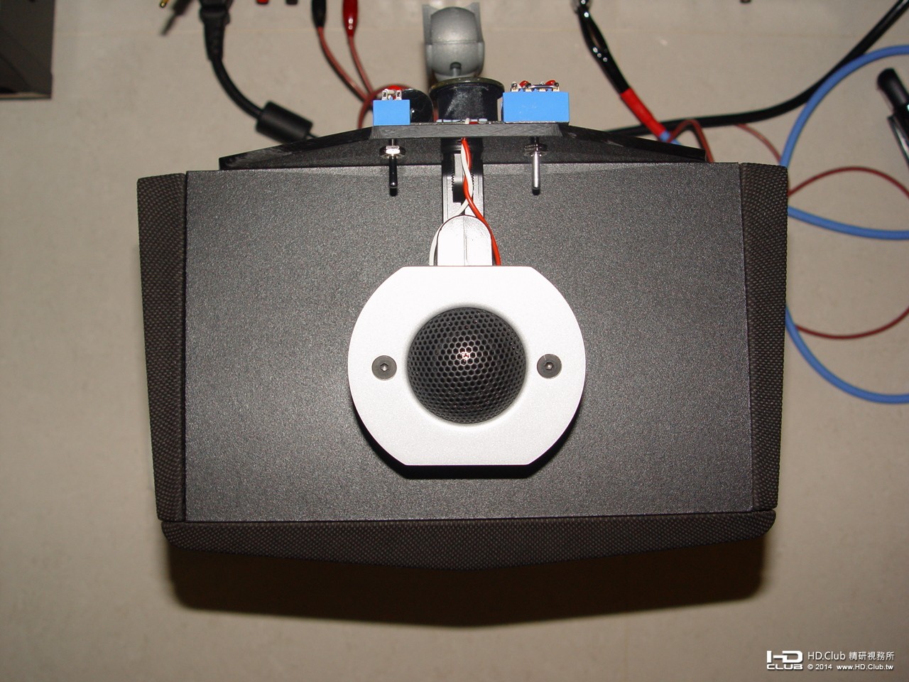

在外箱上方在外加一只高音向上反射天花板的聲音
外加左邊開關可以關掉,右邊是正反向開關
分頻點設在3K左右
完成4隻後的樣子(有點怪異........哈)
發聲後低音更強勁,高音更細膩細節更變多了
打開上方高音音場變更大包圍感更加深
一時手癢換來升級的環繞真是不錯

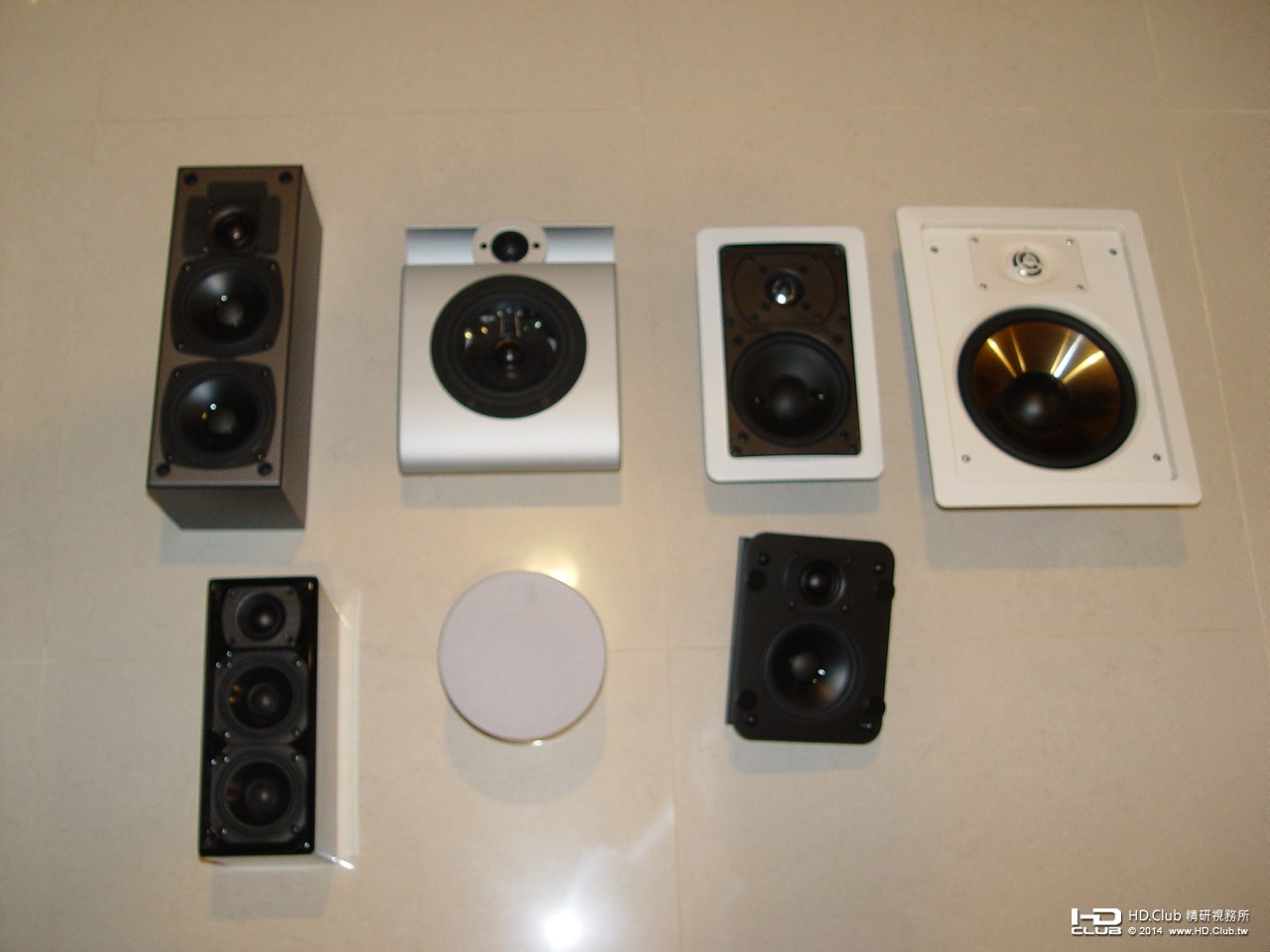

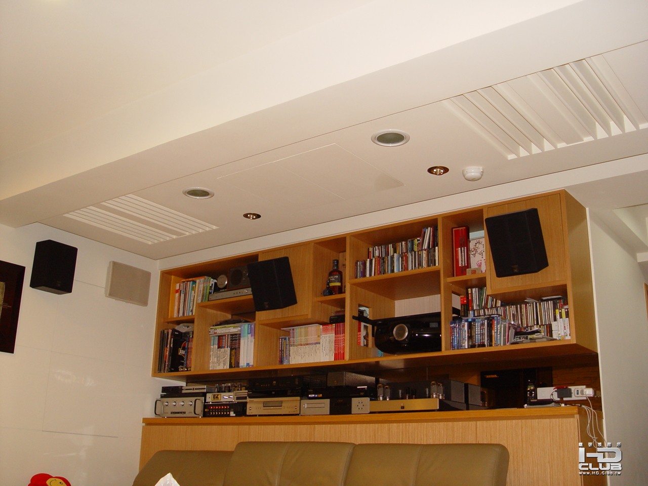

為Dolby ATMOS 做準備的喇叭
吸頂跟外掛喇叭
以上都各備兩對了
等擴大機到測試看要用哪對喇叭
