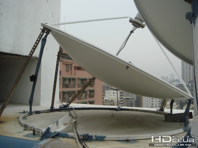

我對於你 屋頂上架構了6個衛星接收天線,7個C、Ku頻集波器,對準6顆大陸與亞洲衛星,共接收300以上節目
其中有大陸1080i高清衛視 ................................非常有興趣
目前我只裝了 BS ,有沒有建議 值得一試 的衛星建議 及 安裝方式 及 介紹?
THANKS
 樓主| 發表於 2010-4-18 22:48:40 | 顯示全部樓層
Hi cooperlinyin 大大,你好
因家裡有事耽擱,遲至現在回信,先向你致歉
我裝的衛星頻道是在Yahoo網拍銷售的三鍋四星衛星套餐
你可以在Yahoo網拍或露天拍賣,鍵入衛星電視,可搜集相關價格資訊
當初主要是收看大陸CCTV與鳳凰衛視,但這是當初對HD好奇的熱情,
但新鮮感很快就退去,最主要是這麼多節目的音樂內容仍比不上BS
所以現在大部份時間都收看BS

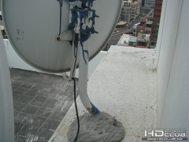

現在正焦二鍋五星套餐也很便宜,你可以試試看,有些重點你要注意:
1.因一分錢一分貨,安裝業者使用的天線碟盤與固定方式不耐強颱多次吹襲,你自己要補強
2.衛星集波器引進屋內的衛星線要固定好,否則強颱時會造成斷線或屋內滲水
3.每年要在 颱風季來臨前再巡視補強並油漆
玩賞衛星電視如在安裝時多注意,一定可以經得起時間考驗,
否則每年強颱一來,天線碟盤吹走而傷到人,後果是傷人財破。
天線碟盤要多點用白鐵角鋼補強,試看用手搖晃,動都不能動,安裝業者是不可能如何耗工負責
座底用水泥增加重量與接觸面積

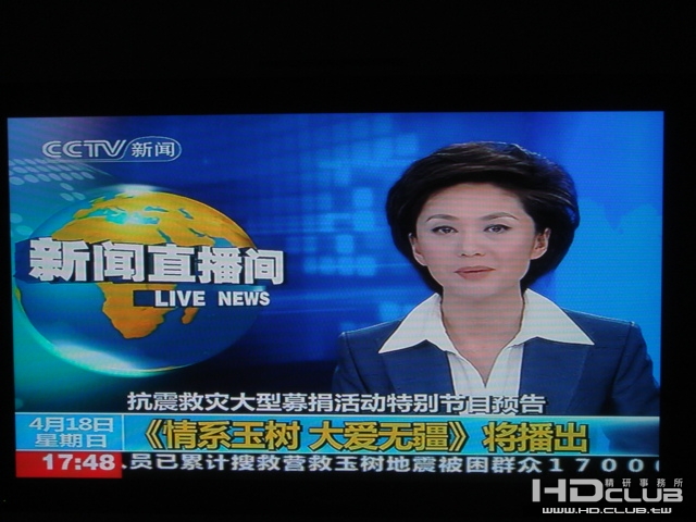

節目表最後一頁
央視新聞台

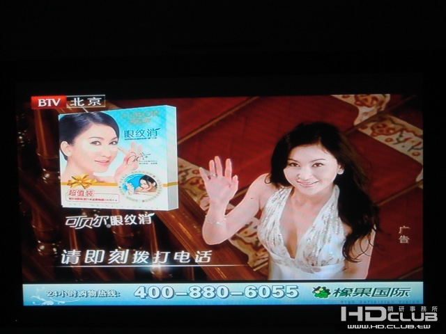

北京電視台的購物頻道,誇張的吹噓比台灣購物頻道還厲害

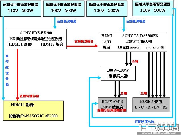

直接(PURE)好處---減少破壞頻率響應
上上周新增加一台設備:100W+100W後級擴大器,專供重低音入力使用
這樣的改變感覺中低音相當充實,整體音效已大幅改變,
已經敢更大音量輸出而不見擾人的共振,能夠欣賞到雄偉厚重又低沈的音效,
這樣的改變構想導因於,今年初為了更換BS藍光機錄影容量不足的SONY BDZ-X90,新買入SONY旗艦機 BDZ-EX200
這台能夠獨立從2個HDMI輸出影像信號與聲音信號的BD錄放影機,不但影像S/N相當好,對比更強,色彩更濃,
HDMI影像能夠不經擴大機(PURE)直接送投影機,竟能產生這麼大的改變,那麼一直困擾著我的低音不足問題,是否也可以直接(PURE)解決?
因此作了多次實驗,終於了解這個簡單的原理,同理,直接不混濁不互相干擾的電源也可能有助益,我的改變如下圖:
1.低音分頻不能同時由綜合擴大器與低頻擴大器負責,會破壞頻率響應
2.經互相比對結果,擴大機設LARGE較符合我的BOSE喇叭
3.L、R前置(PREOUT)增設後級擴大機,全頻交給低頻擴大器負責分音與低音量,
   在此進行類比高斜率分頻,大幅降低聲音由綜合擴大器數位分頻處理的重大損失
4.收看藍光電影時的LFE(.1)聲道,由於是Low Level In低頻音效不足,
   故我將擴大機SUBWOOFER設"無",由後級擴大機輸出的High Level In低音效反而更好
   如真要利用LFE(.1)聲道,可能要增設另一同型低頻擴大器,成為5.2聲道
[ 本帖最後由 小謝 於 2010-5-1 23:41 編輯 ]

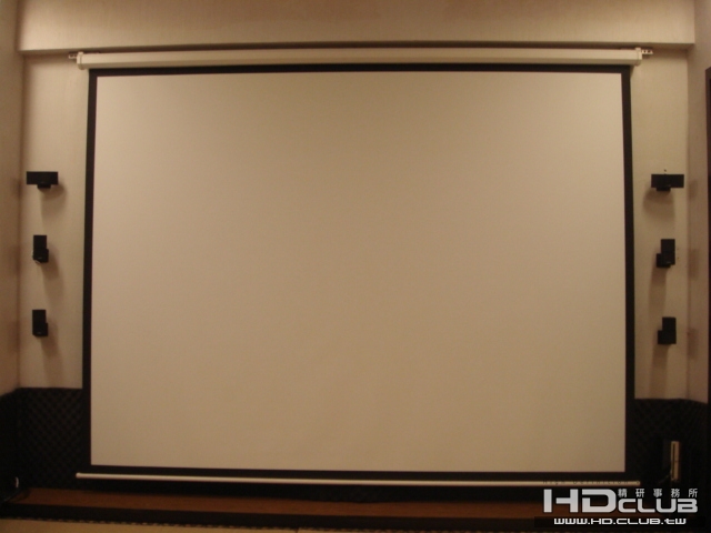

 樓主| 發表於 2010-6-2 23:12:20 | 顯示全部樓層
我的BOSE喇叭劇院只有4.2坪(長3.8米*寬3.8),高度只有2.4米。
BOSE喇叭用於劇院效果非常好,我常向朋友借落地喇叭試聽,還是BOSE好聽,
可能是我有系統性的規劃有關吧。
系統性的規劃:隔音、獨立分離電源、喇叭線材都有影響
尤其是隔音規劃最不可省,這是最經得起時間考驗的工程
不論何時,不必在意家人睡覺或考試讀書,整夜浸泡
尤其在颱風狂雨夜與家人都浸泡在重低音震盪與零食中。
