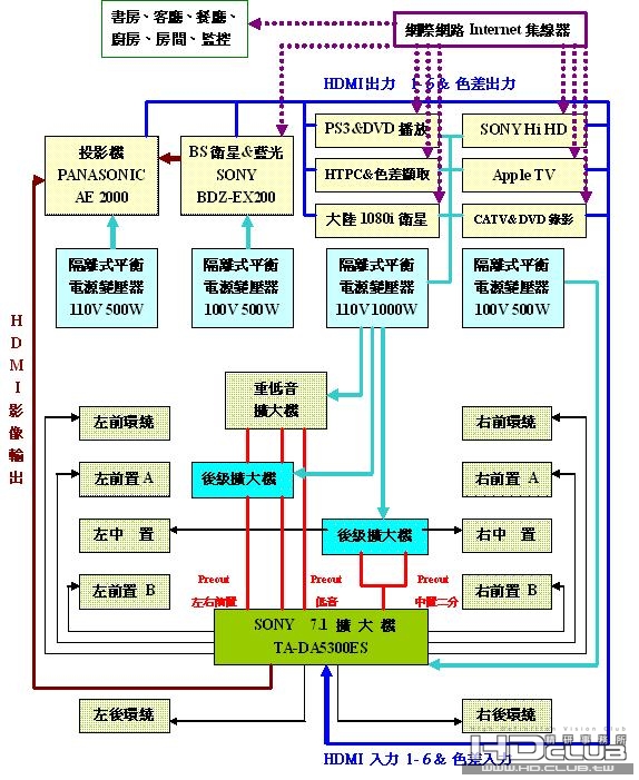

 樓主| 發表於 2010-8-13 11:04:11 | 顯示全部樓層
本文章最後由 小謝 於 2010-8-16 09:59 編輯

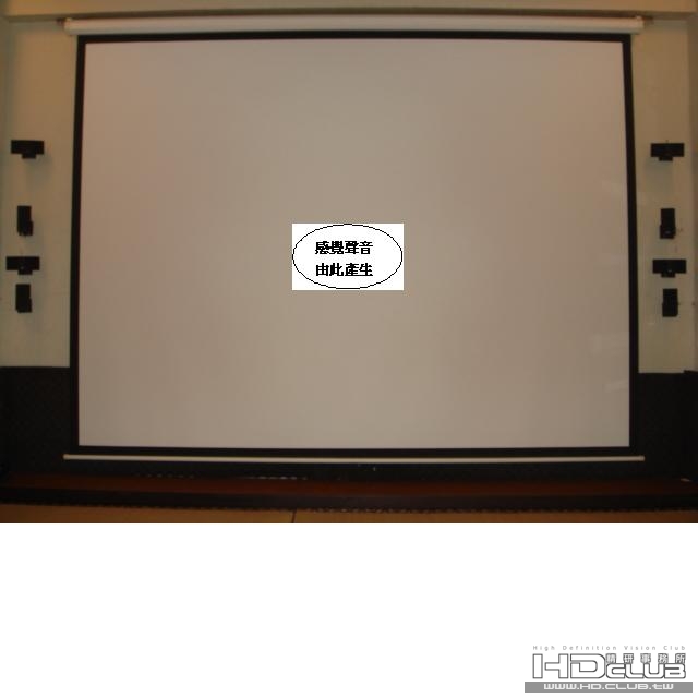

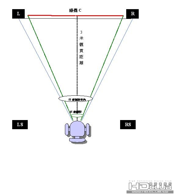

雙前置揚聲器&雙中置揚聲器的完成,模擬透聲螢幕
上次提到實驗中置聲道是否Down Mix到L、R,經過一個月的試聽,
覺得Bose小喇叭音域有限,不適合將5.1播放時最重要中置聲道混音到LR,
因此就實驗第二種情形-----在FL、FR旁另設2個中置喇叭
移走螢幕下方的中置喇叭,分置2個中置喇叭在雙LR之間,發音方向對準視聽主位
感覺立體聲播放發音竟然在螢幕中央,7.1聲道播放時更是強烈感覺
尤其電影對白得到影像上播放出來的人物對白,真的在說話,真的在唱歌的錯覺

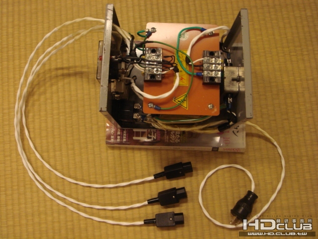

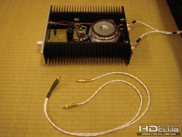

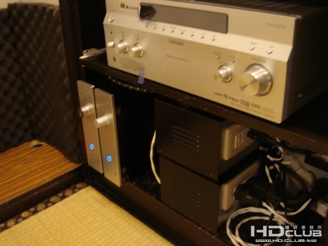

為了分置2個中置喇叭,新增第二台120W擴大機
自製一條1分為2的鍍銀聲音線,將中置聲道Preout二分,分配給120W擴大機
再計算新增的擴大機所耗功率,未來會因新的實驗再增加的器材所需功率,
決定將原一台500w平衡式隔離變壓器,修改為1000w,並自製3條鍍銀電源線
可供應3台120w擴大機,及下階段要實驗的7.3

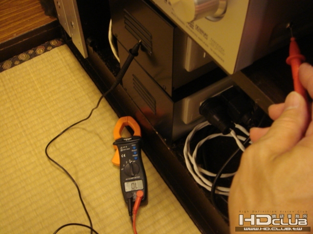

擺好位置後,最後一定再檢查隔離變壓器的外皮(類比接地),
與擴大機的外皮(數位接地,即所有的HDMI接頭的外皮),必須是絕緣
每次更動後,附上最新視聽室系統圖,
請注意重低音擴大器有2條高準位入力與1條低準位入力(LFE Preout)
這2種入力不可同時送入信號,會造成相位混亂,
我一直在實驗這2種低音效果如何取捨,或如何並存
53度揚聲器喇叭播放夾角,(音響系統理想的喇叭播放夾角是60度)
45度水平視野角度,(盧卡斯影業工程說最理想的視野角度是45度)
3m觀賞距離,(這麼短的觀賞距離,長時間俯視觀賞絕對比仰視舒服)

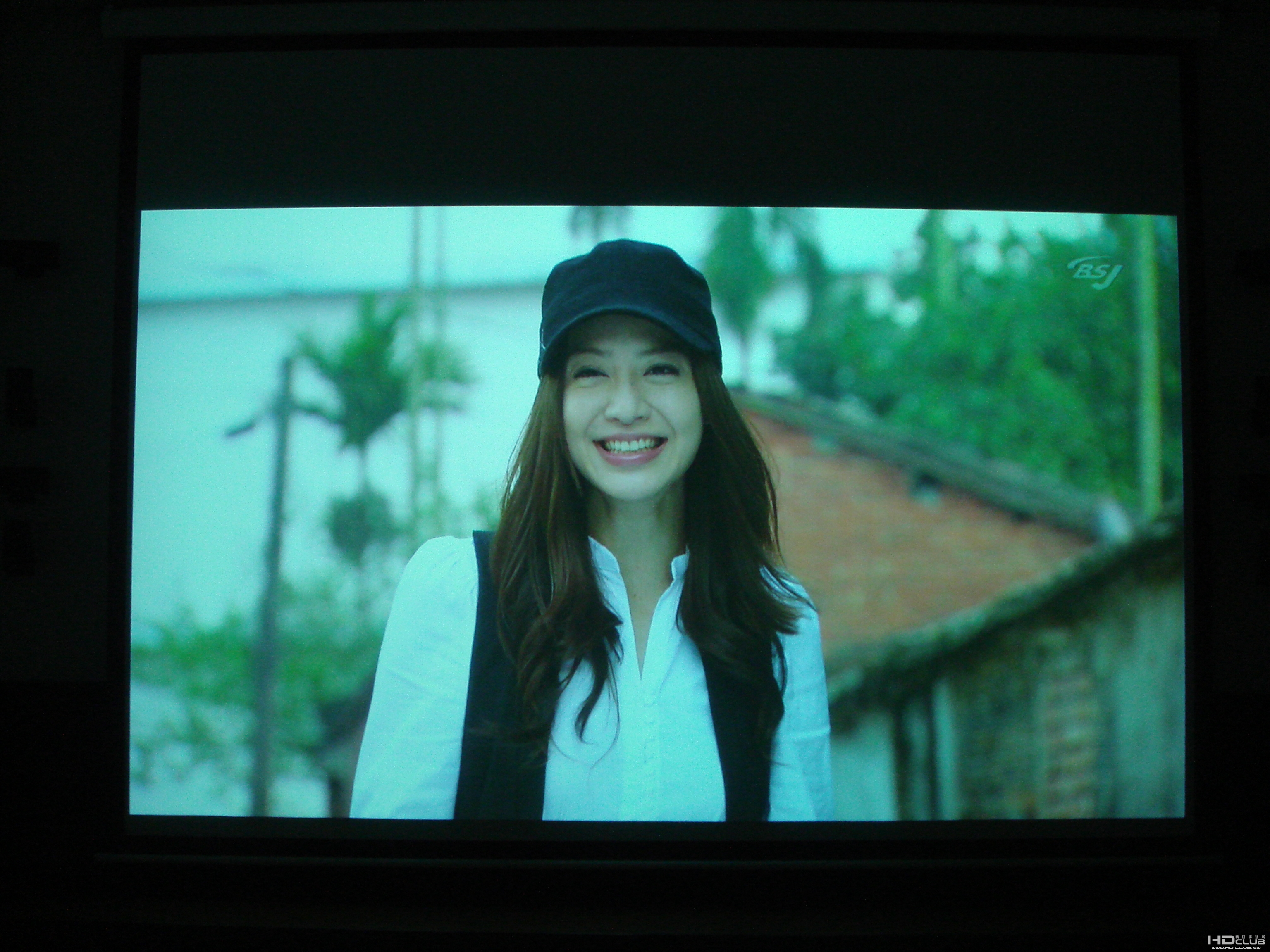

所有的HD節目,嘴唇對白都在螢幕中央,
視聽者耳朵從螢幕中央聽到聲音對白是符合"立體聲播放原理"
這就是為什麼要發展昂貴透聲螢幕,但透聲螢幕有聲音穿透損失。

 樓主| 發表於 2010-8-14 10:01:41 | 顯示全部樓層
本文章最後由 小謝 於 2010-8-14 10:36 編輯
295# dean222
你好,這次的喇叭更動有3項因素
1.為了得到最佳的視線下垂15度的舒服俯視角度,
   我將螢幕儘可能往下設置,這樣勢必影響到中置聲道的設置。
2.而且播放7.1電影時,設置在螢幕中央下面的對白發聲
  實在無法與畫面嘴唇動作充分融合。
3.計劃年底設備3D電視,原螢幕中央下面中置喇叭會妨礙到3D電視的固定
感覺螢幕中央的對白發聲與畫面嘴唇動作充分融合。
性感的嘴唇、甜蜜的聲音,一起融合在漂亮的俄羅斯女孩。

發表於 2010-8-16 10:04:26 | 顯示全部樓層
因此就實驗第二種情形-----在F ...
小謝 發表於 2010-8-13 11:04

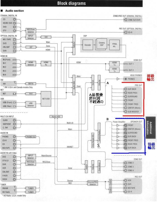

圖表有點不懂?
一 : 重低音擴大機?(就是超重低音嗎?)
其除SONY綜擴外還有另一部後級雙出接入
也就是說除電源外,有三進?
二 : SONY綜擴應付其餘所有喇叭,有8個?
圖表易懂,但各端子接法仍不太明白
還用上您自製的雙頭線材嗎?
 樓主| 發表於 2010-8-16 11:42:00 | 顯示全部樓層
本文章最後由 小謝 於 2010-8-30 00:04 編輯
298# dean222
回答一
       1.重低音擴大機就是超重低音
       2.SONY AV擴大機外還有另二部後級擴大機,
          左邊後級擴大機接AV擴大機的LR前置輸出(preout),
          放大信號(120W*2)後,送給重低音擴大機先作分頻,取低頻段作放大
          右邊後級擴大機接AV擴大機的Center前置輸出(preout),但因為center preout
          只有一出,故利用自製的一分二信號線,送給右邊後級擴大機的二組入力
          放大信號(120W*2)後,再送給二個左右中置喇叭
回答二
       SONY綜合擴大機應付其餘8個喇叭。
發表於 2010-8-17 09:21:24 | 顯示全部樓層
RE: FULL HD家庭劇院,是的,我都準備好了
298# dean222
回答一
       1.重低音擴大機就是超重低音
       2.SONY綜合擴大機外還有另二部後級擴大機,
          左邊後級擴大機接綜擴的LR前置輸出(preout),
          放大信號(120W*2)後,送給重低音 ...
小謝 發表於 2010-8-16 11:42
非常感謝小謝大的解說
但因您已是使用非常人的過於專業手段
所以我仍然無法明白,
如能有再進一步說明或能更瞭解
一,重低音是主動式,但您仍加上後級?這樣可以力上加力?
二,SONY綜合擴大機是7.1 ,其中.1直接給了重低音
    另外7也給了8支喇叭,故怎還有2個端子再接去後級並再入重低音?
我知道有人使用2個以上重低音,這樣容易更完整音場
但您利用的方式就比較不清楚(當然我算新手,原本就較無足夠常識,盼勿怪)
是您自己的想法嗎?
有比較過與使用2個重低音的效果差異嗎?
 樓主| 發表於 2010-8-17 14:50:17 | 顯示全部樓層
本文章最後由 小謝 於 2010-8-30 00:06 編輯
300# dean222
RE dean222
AV領域各人專業背景不一,我也僅懂一些,我就所瞭解說明:
AV擴大機內細分有兩大部份:前級及後級。
前級的負載是後級,後級的負載是喇叭
前級:將CD、DVD、LP唱盤、FM/AM調諧器等的不同訊源,
      整合、放大並驅動負載,輸出是電壓,單位是V
後級:將前級輸入的電壓,放大到足以能推動喇叭的功率,
      單位是瓦(W)。
將前級與後級並存於同一機箱,稱AV擴大機,
從你的資料瞭解你的AV擴大機是DENON AVR-4310,如下圖:
紅色小框架內(上框)是所謂前級輸出(Preout)
重低音的輸入有兩種,我簡稱
1.低電平輸入(來自前級的LFE Preout或稱Subwoofer Preout)
2.高電平輸入(來自後級的Speaker Out)
主動式重低音使用方法因人因機器而異,
我之前用(1)低電平輸入,一直不滿意,覺得在擴大機分音設定(Small)
區隔低音頻後,再送到主動式重低音擴大器再分音一次,
勢必影響到低音頻的平坦(頻率響應)與輸入低音擴大器的電壓,
因此嘗試另一方式(2)高電平輸入
(2)高電平輸入並不要使用綜合擴大機的Speaker Out,而是利用
      前級的L、R Preout,再買一獨立式120w*2的後級擴大機專供
      輸入低音擴大器的高電平輸入,分音功能只在這裡完成,
      結果得到意想不到低音效,既有低音速度感又有低沉量感。
不過如果7.1聲道有使用像你使用的MK MX-250重低音這麼好的器材,
倒是不必像我這麼玩,從MX-250技術規格看,它的頻率響應
在20-200Mhz很平坦,變化值只有正負3dB,且擴大機模組強調低失真
,表示輸入低音擴大器的電壓適當值範圍大,能避免過低入力造成的
模糊無力(低S/N),過高入力造成的失真(過載)。
你問的第二個問題"怎還有2個端子再接去後級並再入重低音?"
這2個端子就是來自L、R前級輸出(Preout)(圖片2的紅框內)+
壹台獨立式120w*2的後級擴大機。
玩AV的樂趣就是"只要不損壞器材,你想怎麼玩就怎麼玩"
所以"匹配"很重要,
例如喇叭最大入力100w,你送入150w,就是不匹配
例如綜合擴大機中置Speaker Out只有一組,我為了配成2組置於左右
      我將中置Speaker Out直接2分送入左右2組中置喇叭,這樣做
      也不匹配
你問的第三個問題"這樣試驗是不是我自己的想法?"
每月月中"家庭劇院月刊HiVi"出刊,你可以從中學習
我這次參考HiVi第276集P.148-P.150
一年之前的兩篇文章也是有幫助
HiVi第268集P.78-P.89
HiVi第269集P.63-P.73
雙前置揚聲器&雙中置揚聲器都已完成,接下來想試驗7.3(左、中、右)
曾聽說有人玩到7.7,我也想試試
sam + 10 + 10 真用心,謝謝
